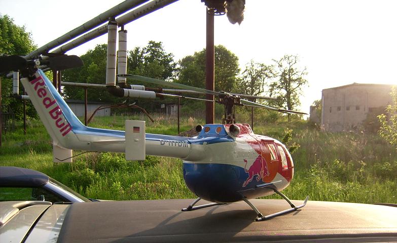

Sie fliegt wieder:
Drehzahl ~1.400U/min
läuft ohne Schütteln seidenweicht hoch und runter.
Das gute Stück bekommt jetzt (wo sie wieder fliegt) noch Beleuchtung und geht dann zum lacken ;)
Leider hab ich noch keine Flugbilder, die reich ich aber nach...
Grüße, Martin

Hab dei Mechanik von Carsten in Rente geschickt :mrgreen:
(die war noch fast neu, daher viel zu schwergängig...)
jetzt ist nen Mix aus Eco 8, Eco 8 Royal und diversen Fremdherstellern drin.
Aber ich denke, das Wichtigste ist das durchgehende Heckrohr (neben der leichtgängigen(!) Mechanik)
Grüße, Martin
