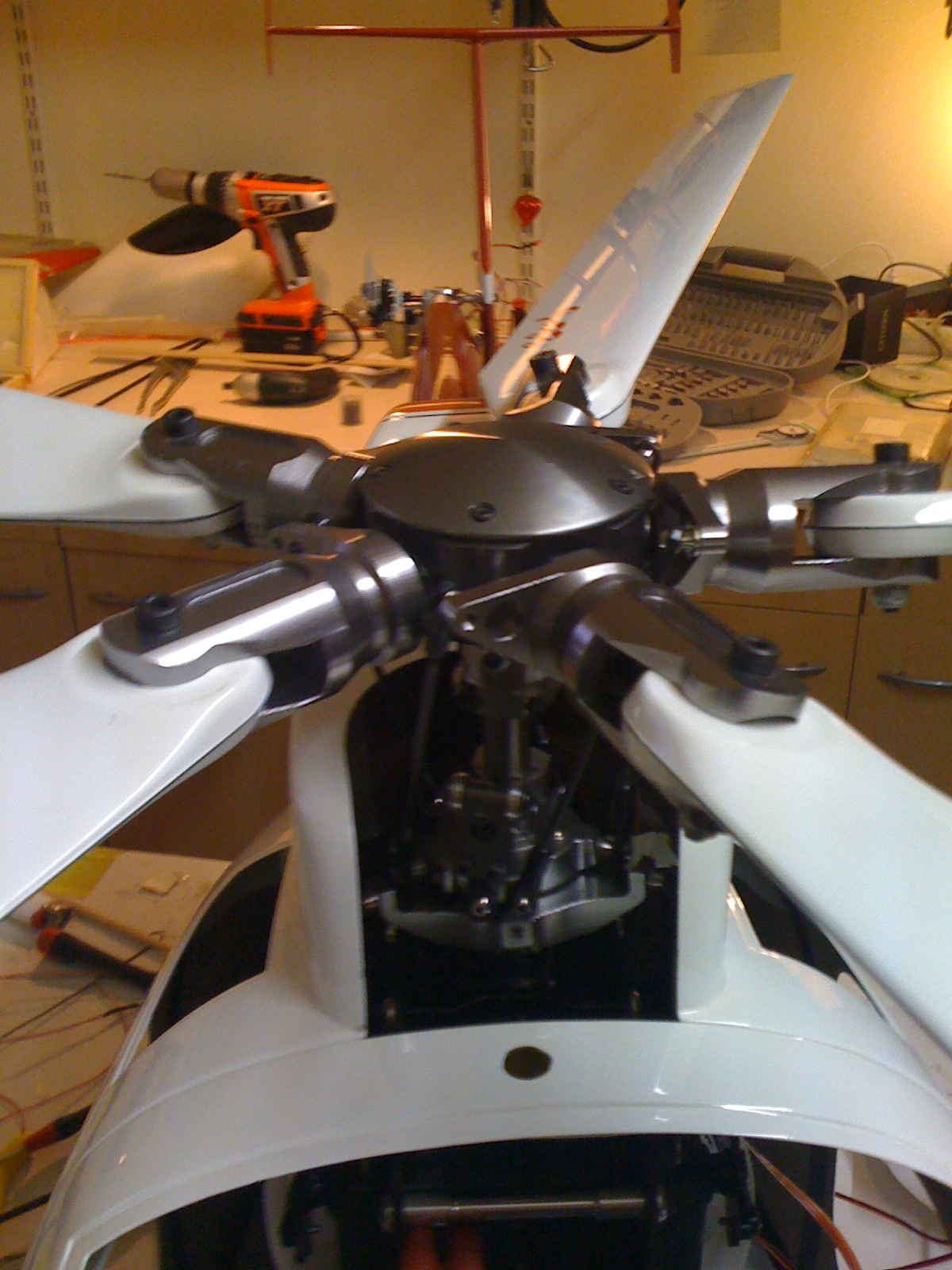

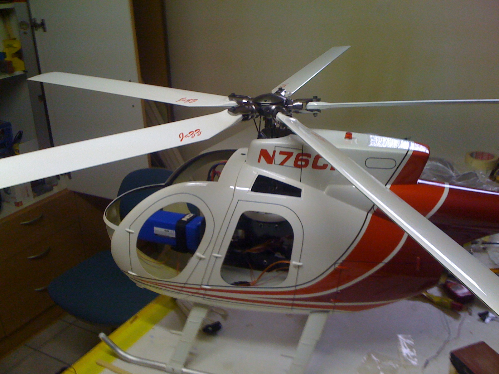

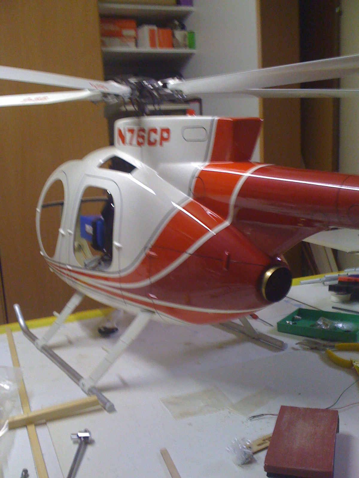

Hallo Freunde,
so ich bin jetzt einen wichtigen Schritt weiter. Mein Rex ist jetzt in der MD500 D drin. Fotos sind zwar nicht so gute Qualität aber man kann´s erkennen :wink:
Ich denke am kommenden Wochende wird der Tag der Wahrheit.
@ Stef
Was mir noch Kopfzerbrechen macht ist der Schwerpunkt. Hast du dafür eine Patentlösung oder hat´s bei dir gleich geklappt?
lg
Georg

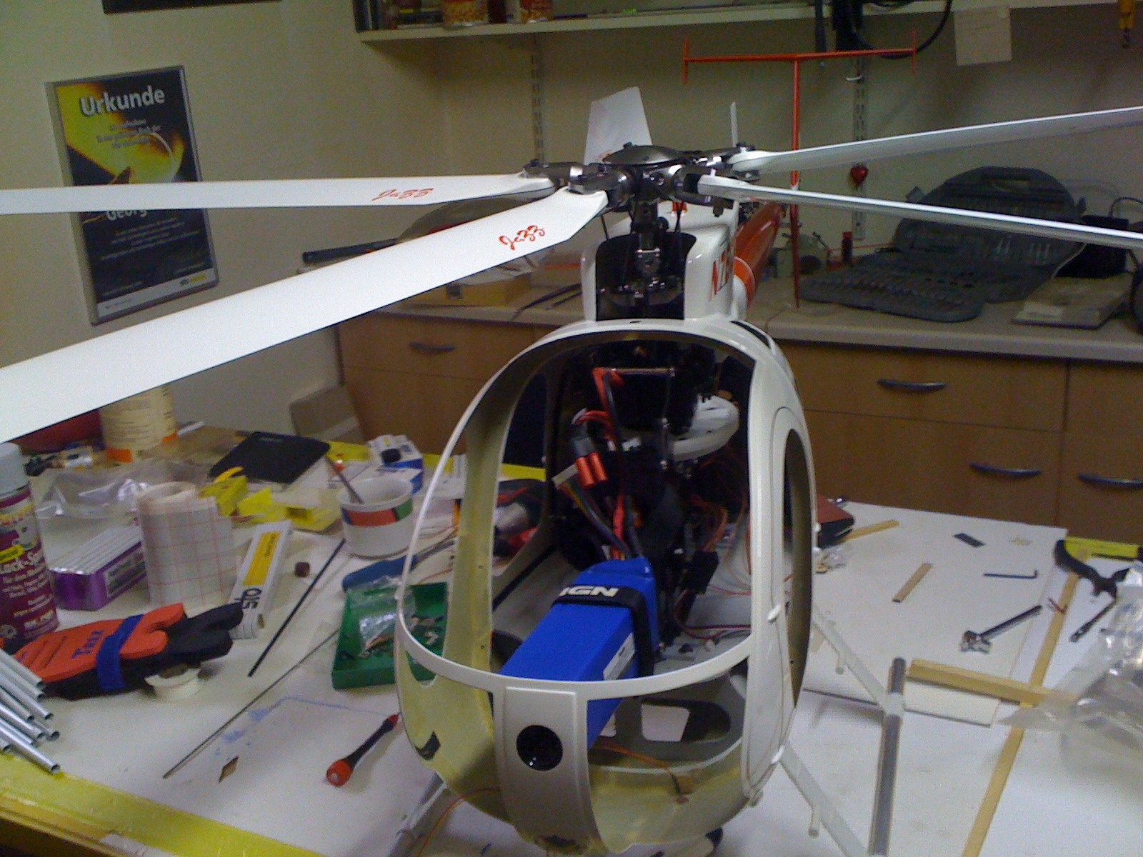

Thema Schwerpunkt:
Kannst Du dir eine Platte anfertigen, mit der Du den Akku vorne quer einlegen kannst?
Dann kommt der SP etwas nach vorne.
Versuch auch mal, den Regler so weit wie möglich vorne zu montieren. In meiner kleinen Bell hat mir das eine Menge Ballastgewicht erspart.
Grysze, Volker

Hallo Georg
sieht gut aus deine Hughes, mit dem schwerpunkt hatte ich auch so meine probleme, allerdings fliege ich meine MD 500 mit 8S und die habe ich vorne auf der akkurutsche senkrecht und mit regler 2 bec lipos (beleuchtung und bec ) habe ich das eigentlich gut hinbekommen.
wenn du 6S fliegst den antriebsakku so weit wie möglich nach vorne und mit den weiteren komponenten noch ausgleichen, ich habe bei mir sogar noch das alu-riemen heck drauf und CG passt.
Greez

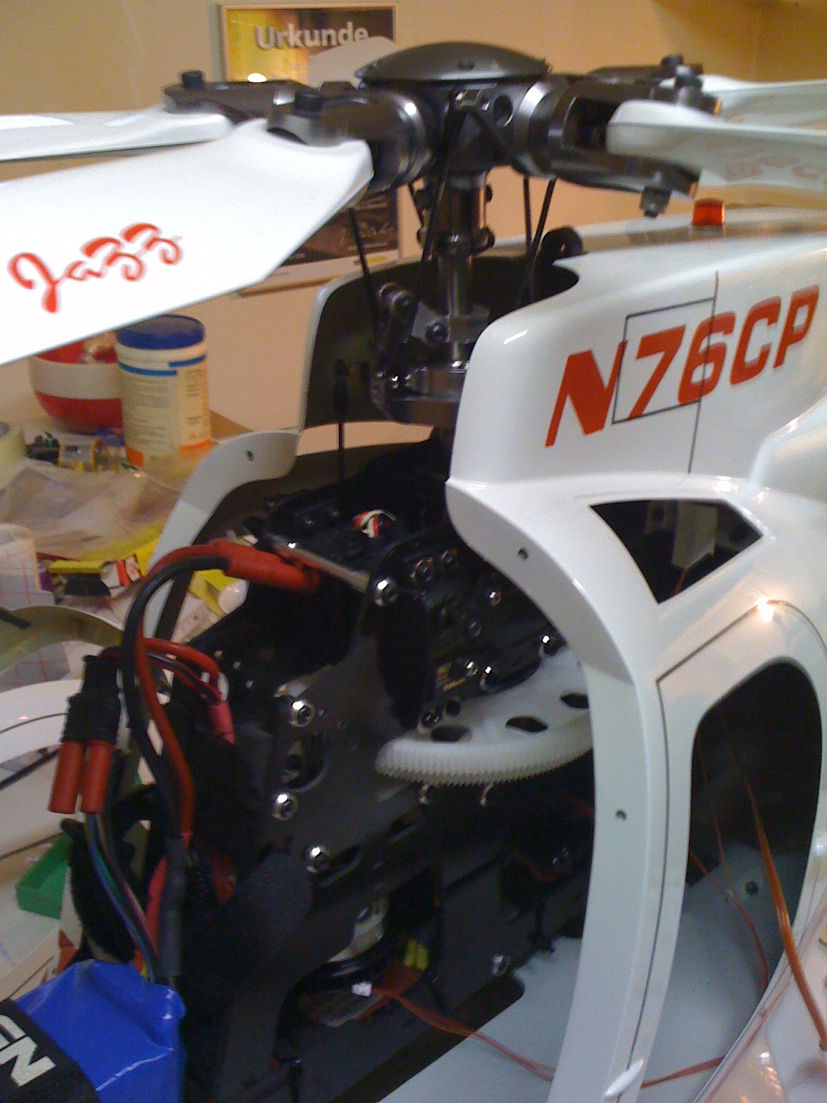

Hallo Freunde,
ich habe heute meinen ersten Testschweber im Garten hinter mich gebracht :?
Na war so lala. Eigentlich habe ich es fast so erwartet. Die Heckanlenkung kommt bei mir sehr knapp vom Rumpf heraus, somit musste ich das Gestänge etwas "biegen". Das Fazit daraus ist, das die Anlenkung eher schwergängig ist und wenn der Gyro gegensteuert dies ruckartig passiert. Somit versetzt das Heck jedesmal um ca. 10-20 cm.
@ Stef
Hast du ev ein Foto wie es bei dir beim Heck aussieht?
Foto un dev Film folgen am Abend.
lg
Georg

Nabend Georg,
was bedeutet gebogen ? Hast du davon ggf. mal ein Bild ?
Normalerweise sollte ein kleiner Winkel im Anlenkgestänge um wenige Grad, den du nach wenigen Zentimetern wieder waagerecht zum Heckrohr zurückbiegst für den benötigten Abstand ausreichen, wenn du das direkt nach dem Servo machst dürfte dort auch nichts anstoßen und somit auch nicht schwergängig sein. Ohne Fotos bin ich mir da aber nicht sicher ob ich richtig liege, da ich den MD Rumpf noch nicht in der Hand hatte.
