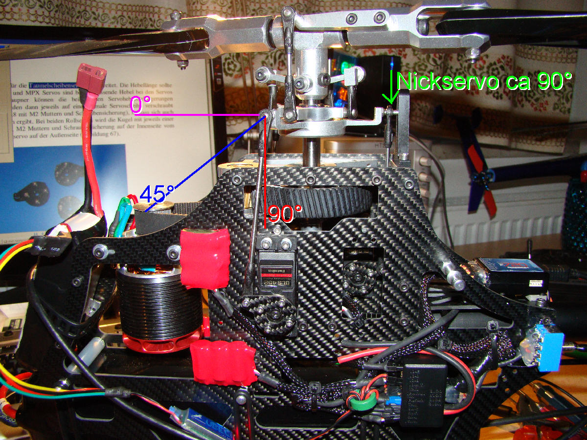

Wegen den schräg stehenden Ankenkungen nochmal, das einzige wo ich mir unsicher bin, und es auf einem 450er mit 4-Blattkopf schon hatte, ob die Kugelpfannen leichter abspringen wenn die Anlenkung schief läuft. ich denke ja. Wenn die Anlenkung 0° zum Kugelkopf steht ist die ja zwangsweise ab, bei 90° hält die optimal und müsste demnach besser halten als wie bei 80° Beispielsweise (also 10° schief laufend), und bei ca. 45° springen die Kugelköpfe ja schon sicher ab.

du schreibst sehr verwirrendsatsepp hat geschrieben:Wenn die Anlenkung 0° zum Kugelkopf steht ist die ja zwangsweise ab, bei 90° hält die optimal und müsste demnach besser halten als wie bei 80° Beispielsweise (also 10° schief laufend), und bei ca. 45° springen die Kugelköpfe ja schon sicher ab.

ich versuch das genauer. Bei 0° Versatz läuft die Anlenkung wie der Kugelkopf, also in die selbe Richtung und kann nichts mehr halten.
Ich denke Bilder sagen mehr als 1000 Worte, hier mal wie ich das meine Anhand vom Voodoo600

Ich bin auch verwirrt. Geht es um die Diskussion von rc-heli damals? Um diese Lehren?
http://dl.dropbox.com/u/365355/lehre_von_rc-heli.png
Wichtig ist doch nur der Winkel Servoscheibe/Servogestänge. Der muss exakt 90 Grad betragen. Der Winkel von Servogestänge und Kugelkopf-Taumelscheibe (wie im Bild) ist doch egal.

nur das die Stellung des Servos nichts für die Stellung des Kugelkopfes an der TS kann.
Bei 120° ist die Position ziemlich festgelegt.
Auch beim Voodoo muss der Kugelkopf der TS folgen, wenn die 45° steht, wie steht dann deine Anlenkstange?
Beim Voodoo läuft der untere Punkt (der auf dem Servoarm) vor und zurück, bei mir läuft er quer dazu. Die Anlenkstange mach also immer eine Pendelbewegung im Raum.
Auch bei PP und in 0-Lage bei ganz senkrecht stehenden Gestängen
BTW: du hast den CFK Servohebel vom linken Rollservo falschrum drauf.

ja der ist falsch herum, und auf dem Bild bei vollpitch.
Bei 0° Pitch ist der Kugelkopf genau in der Höhe von der Servoachse, das bei allen 3 Servos, habe es deshalb so gelassen.
Siehst Du hier größere Nachteile?
Im Prinzip wäre ja nur eine Linearachse 1000% Optimal, aber Lineramotore hätten zu wenig Kraft in dieser Größe, und auch ein Spindel oder Zahnstangenantrieb wäre für Modellbau ME total übertrieben.
Sepp

Das optimalste wäre ein Drehzylinder in der Blattlagerwelle, der eben einen Winkel einstellt.
Zu den Hebeln: Ich glaube das der Herr Plöchinger da nicht wollte, das der Schaft vom Kugelkopf anschlägt.
Irrtum, deine TS dreht ja immer noch über einen Punkt in der Rotorachsesatsepp hat geschrieben:Im Prinzip wäre ja nur eine Linearachse 1000% Optimal,

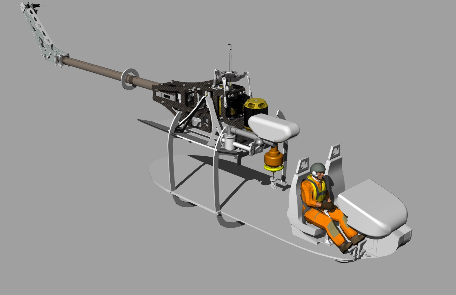

Und was meint ihr
wie das ganze dann eingebaut aussehen wird
Ich glaub, ich hätte Jürgen nicht das Plastikmodell dalassen sollen

@satsepp: Das hört sich zwar interessant an, aber sowas wird im Modellbau wohl kaum jemand bezahlen wollen
@Yogi: Wo ist das 3D-Modell zum in alle Richtungen drehen? Wollts mir gerade mal von unten anschauen... ging aber nicht
