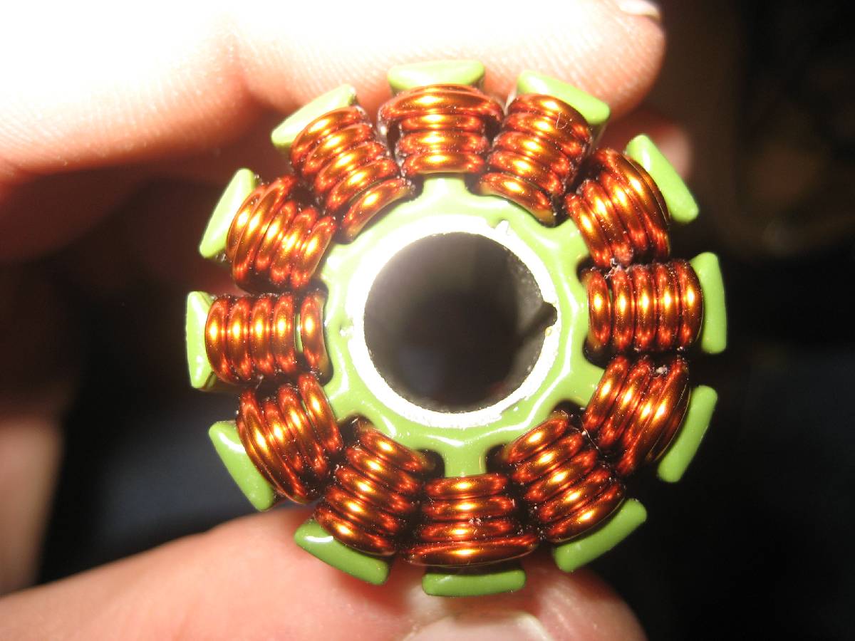

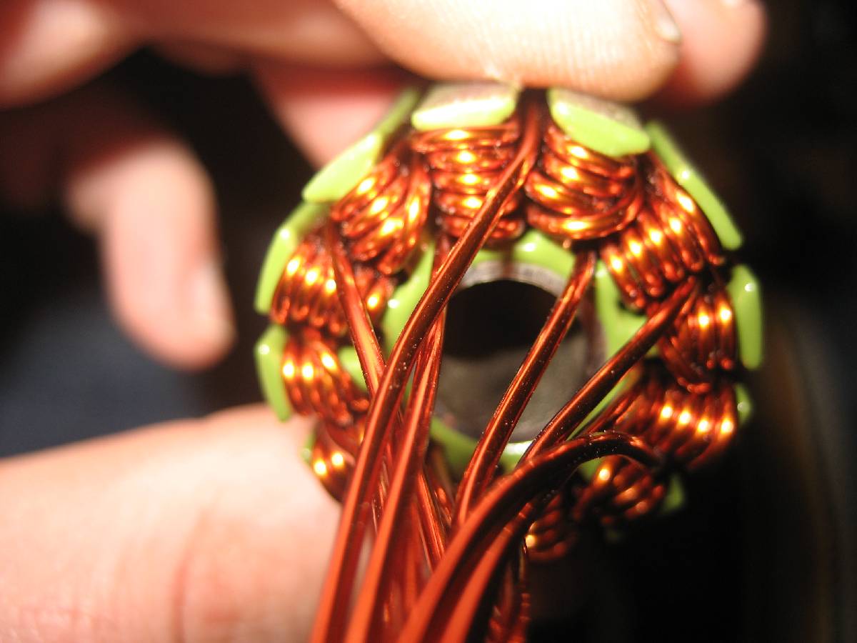

Drahtstärke verrat ich nicht muahhaahahahaa :twisted:
5+5x1.12YY 9.jpg (93.02 KiB) 1239 mal betrachtet
5+5x1.12YY 10.jpg (110.02 KiB) 1239 mal betrachtet
Gruß, Flo

Hallo Flo.
Klasse Arbeit! Also viel Luft ist da nicht mehr. Der Füllgrad ist schon beeindruckend. Dann bin ich ja mal auf die Flugergebnisse gespannt. :bounce:

Idefix hat geschrieben:Deinen könnte ich pers. nicht mehr von einem Powercroco unterscheiden.
danke für die blumen :mrgreen:
nach geschätzten 100m draht wickeln geht das wie von selbst :drunken:
der 5+5 da oben war aber schon ne quälerei...

torro hat geschrieben:Drahtstärke verrat ich nicht muahhaahahahaa :twisted:
boah, klasse, und das mit dem dicken draht! :thumbright: :thumbright:

Agrumi hat geschrieben:dicken draht!
is halt der brocott´s der unterschied ist schon heftig, den könnte frauchen auch auf den stator babbeln :lol:
guck Dir mal den Draht oben an und den hier von elosal
http://www.rchelifan.org/viewtopic.php? ... 5#p1155367
Gruß, Flo

Hey Flo, dicker Respekt! Den hast du ja extrem sauber hin bekommen :-)
