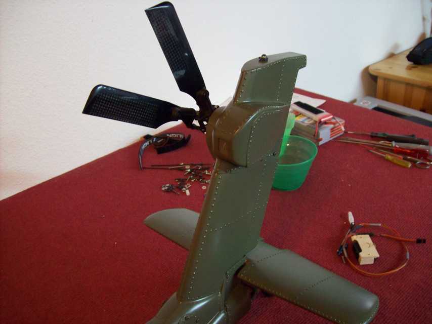

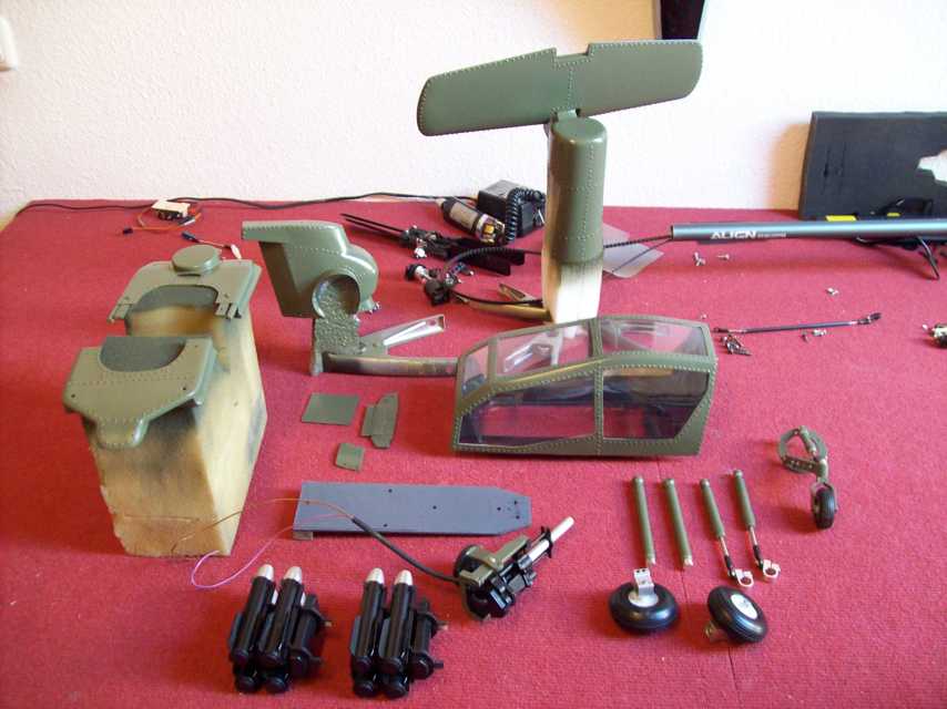

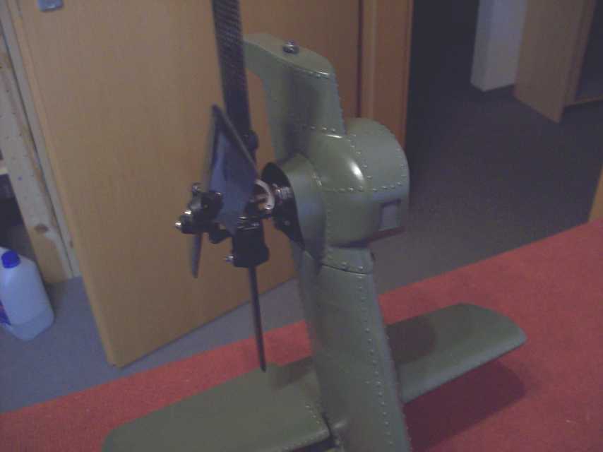

kurzer Zwischenstand.
Die Anbauteile sind schon fertig.
Der Rumpf hängt noch im Heizungsraum und trocknet schön vor sich hin.
Werde auf alle Fälle noch bis heute Abend warten müssen, damit auch sicher alles 100% durchgetrocknet ist.
no pain no gain

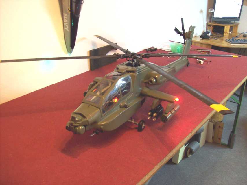

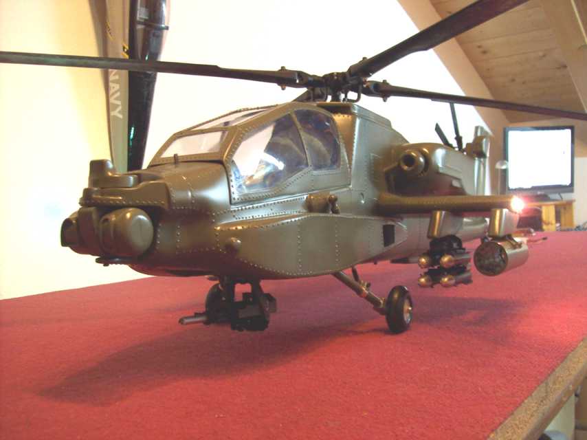

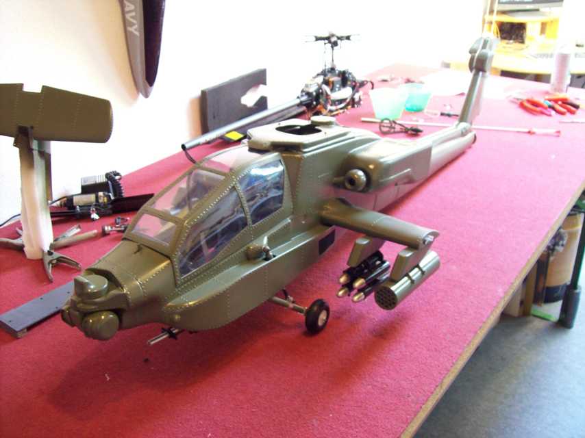

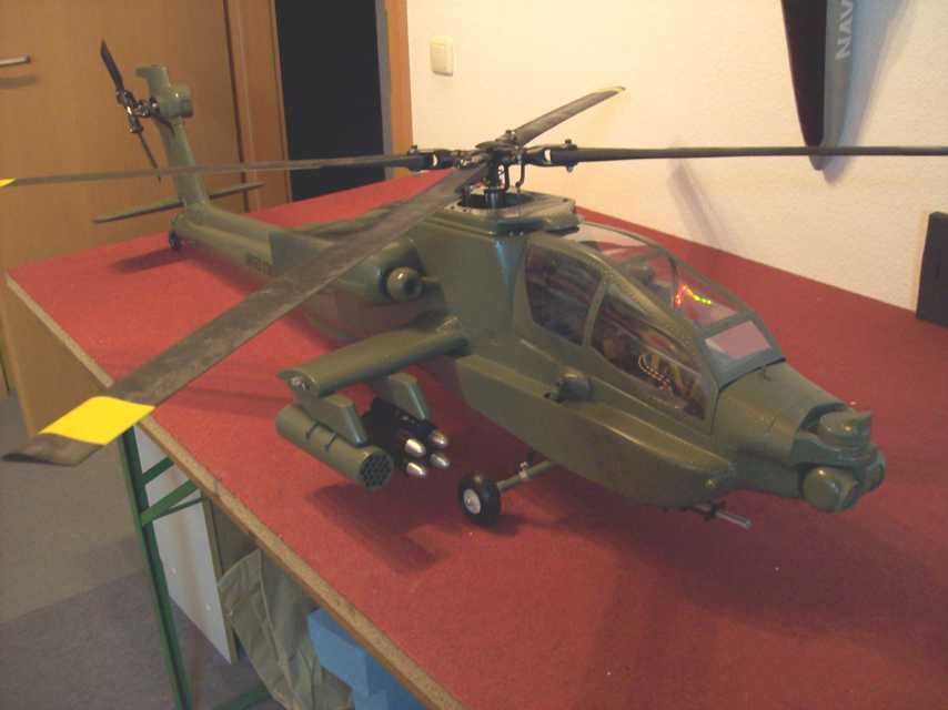

bin gerade schon bischen am montieren.
wird echt ein mächtiges Teil.
In Farbe wirkt er gleich noch größer auf dem Tisch.

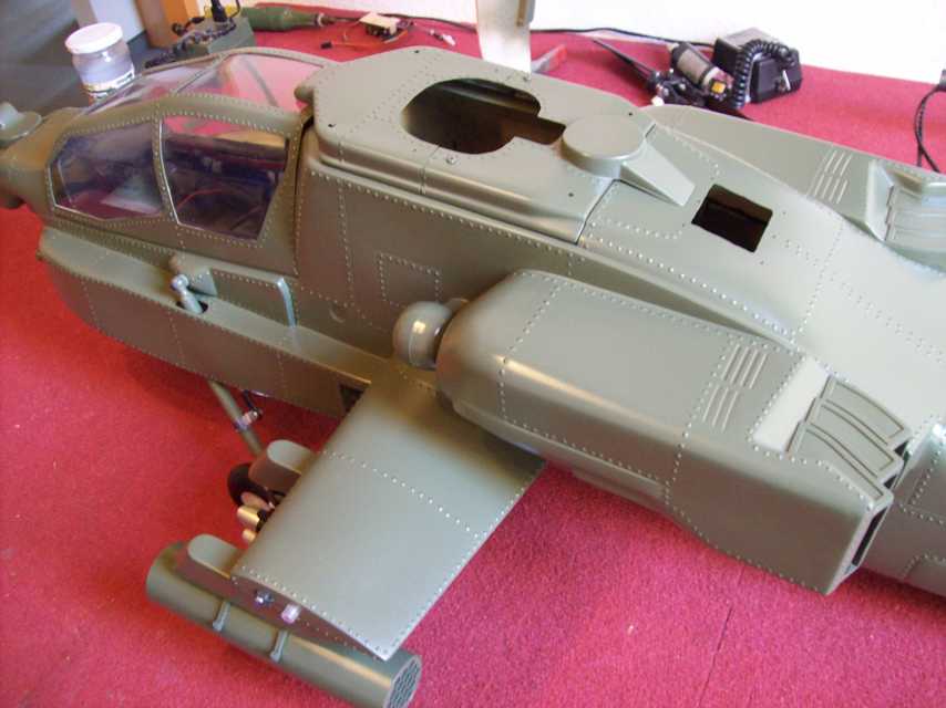

Der Farbton kommt auf den Bilder nicht 100% rüber.
geht schon noch etwas ins grauliche. je nach LIcht.
Aber gut getarnt ist er auf alle Fälle :mrgreen:
Die Lageerkennung wird nicht gut sein. Da ich auch nen grünen Berg im Hintergrund hab.
Aber dann wird es eben mein Winterflieger :D :D :D
ja, die Nieten sind frei Schnauze bzw. nur grob am Original gehalten.

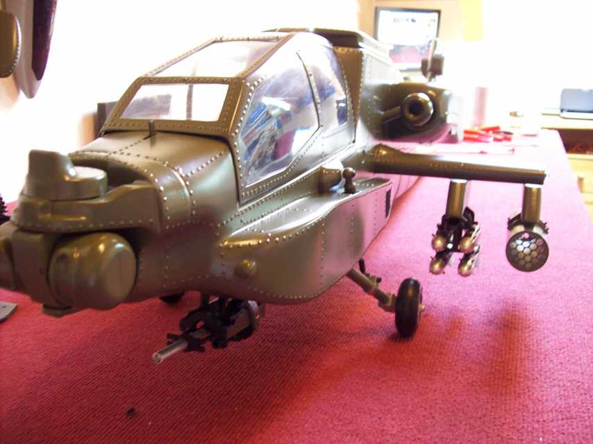

So, nochmal kurzes Update.
habe die Mechanik usw. montiert.
War zum Glück nur ne Sache von 30min.
Hab schon Übung vom dauernden aus- und wieder zusammenbauen :mrgreen:
Auch die Beleuchtung ist schon funktionstüchtig eingebaut.
inkl. MG-Mündungsfeuer :mrgreen:
morgen gehts weiter ans weathering mit der Airbrush, kleine Lackierungen, sowie Decals usw.!
