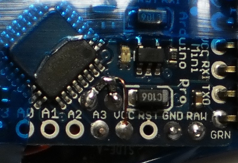

Also verbaut sind die zwei 2,2K im ITG3200. Am BMA habe ich die Verbindung zu den Pullups getrennt aber ohne Auswirkung.
Ich werde morgen mal den BMA020 ausbauen und dort schauen ob der in Ordnung ist.
Ich hatte schon mal einen BMA auf dem darauf SMD Bauteile verruscht angelötet waren. Also die Richtung ist schon richtig.

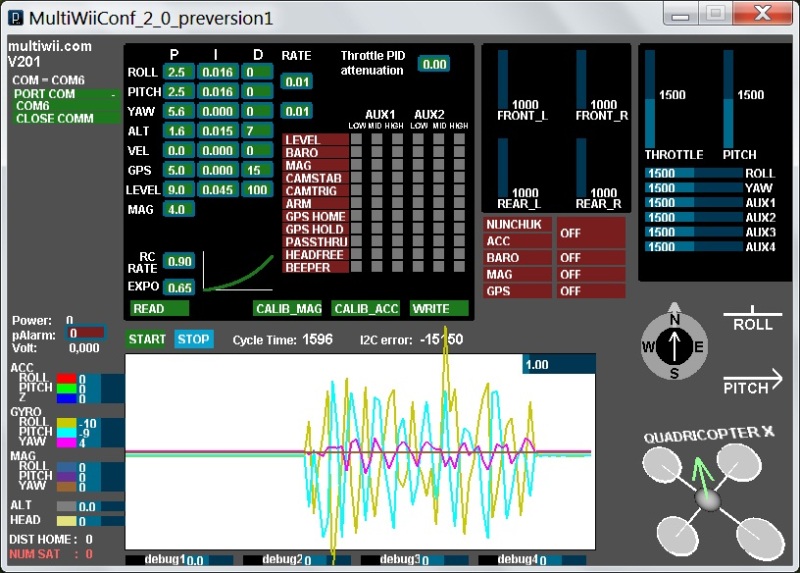

So und schon wurde der Lötkolben geschwungen.
Habe den BMA020 aus gebaut und ihn im Sketch ausgetragen. Programm auf dem Arduino gespeichert
der ITG3200 reagiert auf den Linien und debug2 zeigt keine Fehler mehr.
Kann es sein das sich die Copter Grafik rechts dabei aber nicht bewegt wenn ihn kippe?
Werde aber nächste Woche einen neuen BMA einbauen.
Aber oben in der Start Stopleiste wird immer noch ein I²C Error angezeigt :idea: :?: :?:
Debug2 jetzt ohne Fehler

wenn kein BMA angeschlossen ist bewegt sich auch die Kopter-Grafik nicht!
LG
Mezzo
.....ich fliege alles was man knapp über dem Boden in der Luft steuern kann.....

Warum wird da immer noch ein I²C Error angezeigt. Es ist ja fast nichts mehr drauf auf der Platine.
Arduino und der ITG3200 mit 3,3V Versorgung. Also 4 Drähte auf der Platine verschaltet.
Ist mein erste WiiCopter der jetzt nach der Software Version 1.8 patch2 solche zicken macht.
Wenn ich das so nicht hin bekomme werde ich doch mal die 6DOF probieren bei dem die Sensoren auf einer Platine
verschaltet sind. Scheinbar hat hier noch keiner die Konbination - ITG3200 BOB und den BMA auf dem Flydumini verbaut.
Auf dieser kleinen Hummel wollte ich aber nicht soviele Sensoren einbauen. Soll als kleiner Spassss Flieger seinen Dienst tun.
Gruß Harald

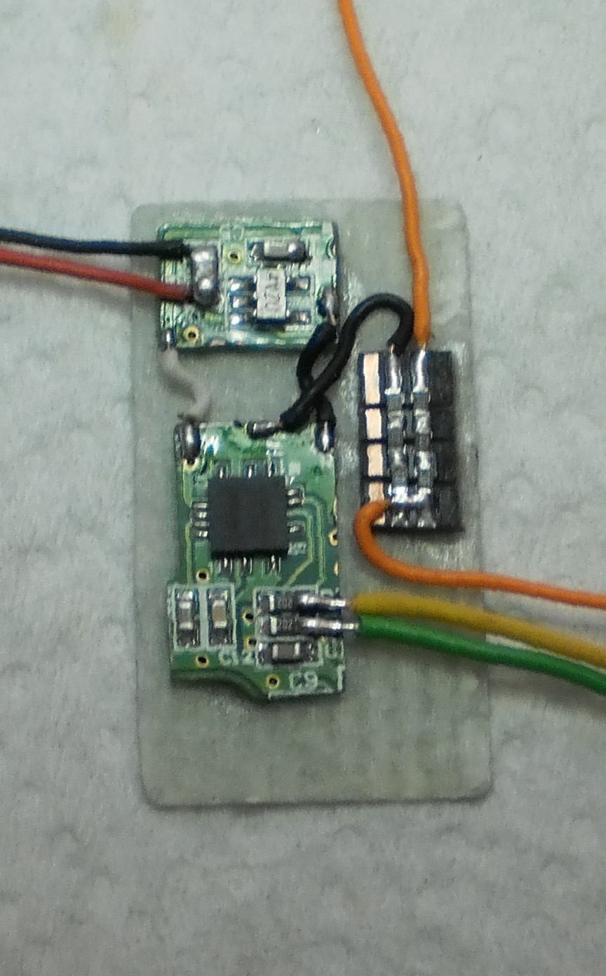

ich habe auch 2 Einheiten mit nur Itg und 3 mit WMP orig.
Das Problem beim WMP sind die Pullups ab Vers. 1.9. Dies hab ich so gelöst:
2,2k an VCC
2,2k an VCC

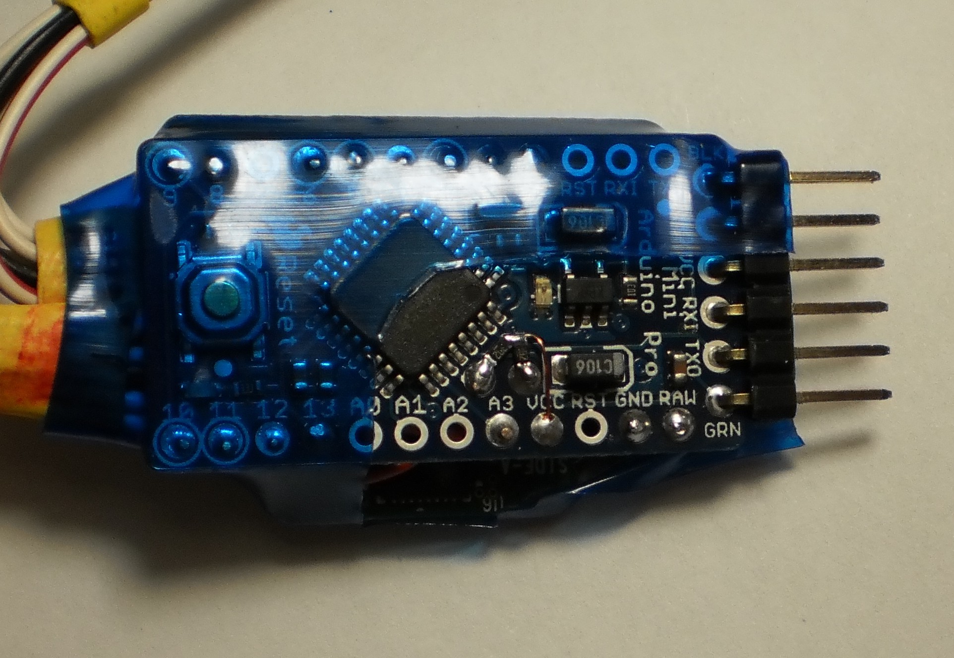

Mit nur ITG hab ich das so gemacht:
ITG 3205+3,3v+Spannungsteiler
Und der ganze Baustein sieht so aus:
ITG + Arduino zusammengeschrumpft
Hoffe das hilft dir etwas weiter.... :)
