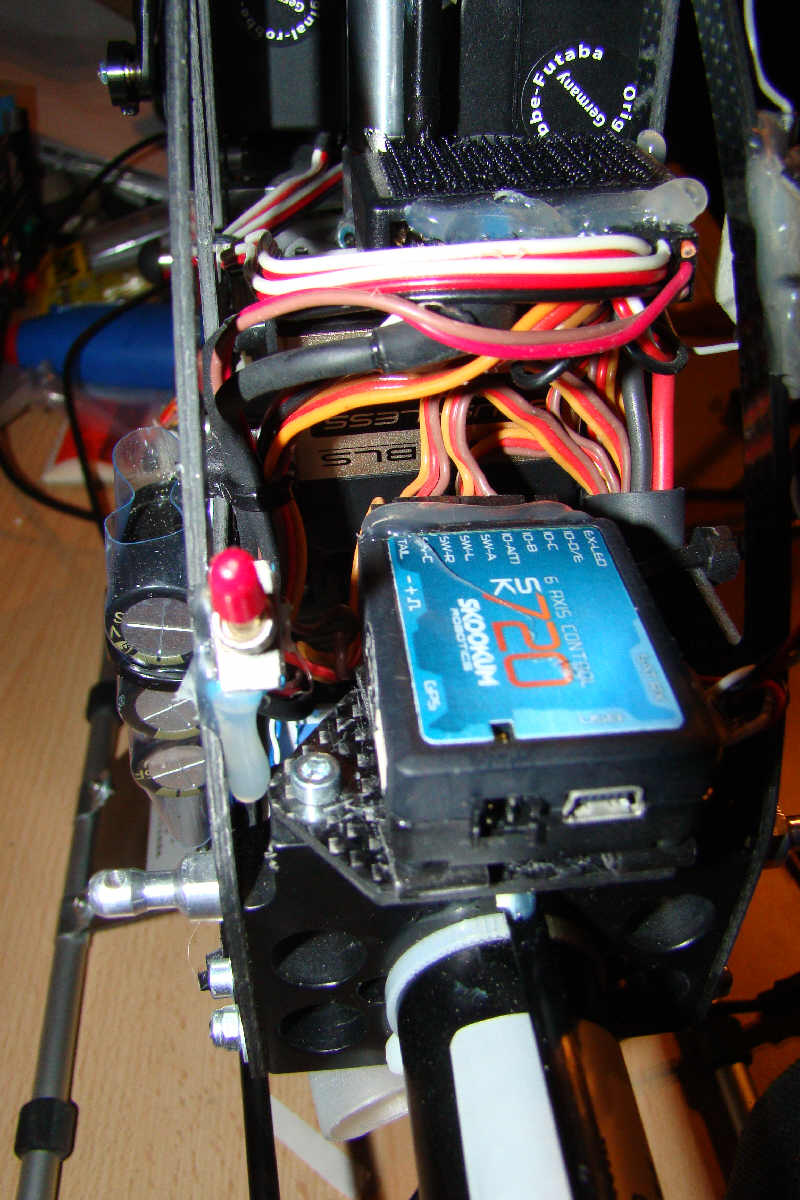

Bin mit dem Mod fertig beim TDR, mal schauen ob ich den morgen oder übermorgen fliegen kann und was es bringt. Die Kabelverlegung ist hier optimal, ich vermute mal einen Defekt in der Mechanik. der TDR war auch um die 1,5 soweit ich noch weiß im letzten Jahr. Eventuell ist ja was eingerostet über den Winter :oops:
Wobei das Bailout letztes mal auch Klasse funktionierte und auch so keinerlei Besonderheiten Feststellbar waren.
Ein paar Bilder hänge ich mal an vom TDR.
Sepp

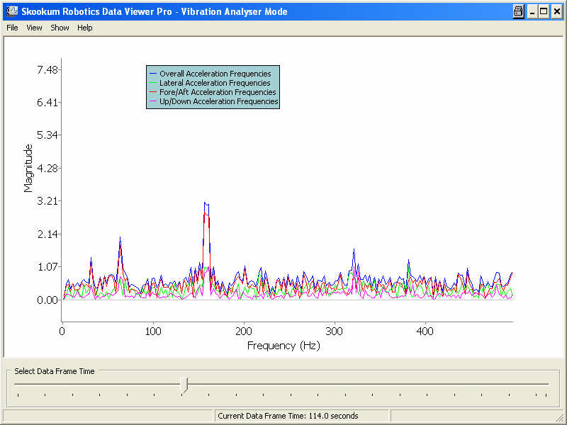

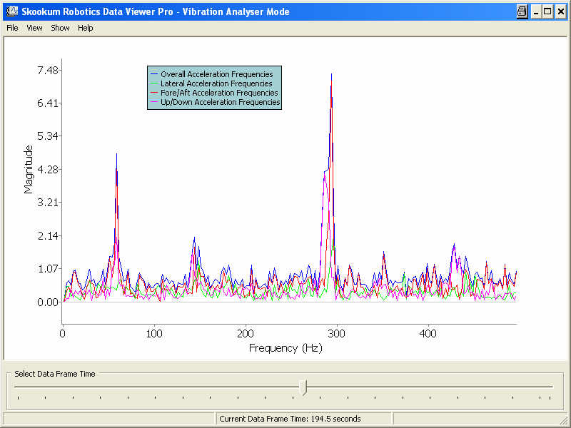

Hier mal ein Log von gestern mit dem TDR, es wurde wieder mit 0,5 Bewertet!
Der Große Ausschlag war vollpitch zum Riesenloop.
Viblevel TDR 1.jpg (56.26 KiB) 1102 mal betrachtet
Viblevel TDR 2.jpg (60.45 KiB) 1102 mal betrachtet
Viblevel TDR 3.jpg (64.98 KiB) 1102 mal betrachtet
