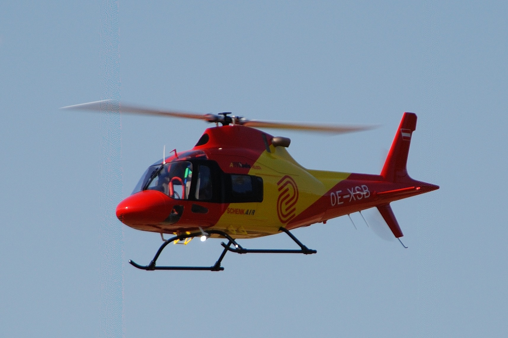

So, Erstflug erfolgreich absolviert! Sie fliegt sich wirklich einmalig. Abfluggewicht ca. 4950g. Ist natürlich schon anders zu fliegen, nicht mehr so agil wie ein Trainer. Aber das war ja zu erwarten.
Jetzt werde ich aber doch noch die HRW austauschen. Die Rotorebene liegt echt zu tief. Die Originalwelle ist 20mm länger. Die Mechanik kommt 5mm tiefer, somit ein Höhengewinn von etwa 15mm. Das reicht.

#160 Re: Baubericht Agusta A119 Koala 600er Größe
Schau dir mal die Originale an. Da sitzt der Kopf schon auch sehr niedrig.
Was halt nicht sooo prall aussieht, ist der Bremsteller. Entweder durch einen etwas größeren,
niedrigeren und gewölbten ersetzen, oder ganz weglassen.
Und am Ende ist ein 4-Blatt natürlich immer noch das dicke i-Tüpfelchen.
Wenn du ihn höher setzt, würde ich die Welle belassen und die Mechanik um 5mm unterlegen.
15mm wären imho bereits wieder zuviel.
Just m2c...

Hallo Jack,
das mit dem Bremsteller ist mir noch nicht so aufgefallen. Recht hast Du!
Stimmt schon, daß beim Original die Rotorebene sehr niedrig ist, bei mir hatte ich aber nur ca 8mm Luft bis zur Blitzleuchte. Und wenn dann doch mal das Blatt bei einem etwas härteren Manöver dann nach unten biegt..
Originalwelle und dann Mechanik noch mal 5mm höher geht nicht. Dann klemmt das Heck, und ich muss das Teil schräg einbauen.Jetzt habe ich etwa 15mm gewonnen. Optisch nicht sooo sehr auffallend. Lasse mal beim nächsten Flug noch aktuelle Bilder machen.
Klar ist ein 4-Blatt-Kopf noch scaler. Den hebe ich mir für die nächste Winterpause auf. Sind ja auch mal eben 500 Euronen fällig...
