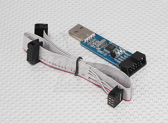

#165 Re: HowTo - ESC (Regler) flashen
Verfasst: 07.08.2012 17:18:23
von Argengel
Hat wer die Pin Belegung von dem USBasp AVR Programming Device for ATMEL ( HobbyKing)
An den 10 und 6 poligen Steckern. ( Bild )
Hab schon im Netz geschaut aber finde verschiedene Belegungen
Gruß Nobby
