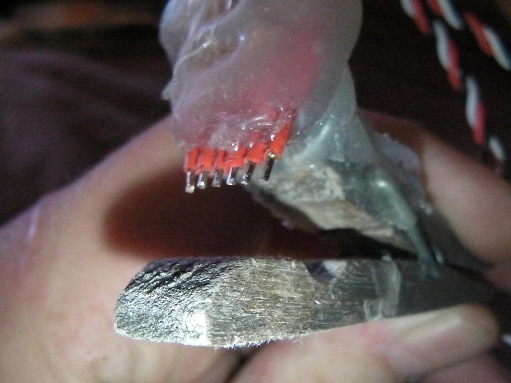

Und dann gibt es noch die "Vodoo-Methode" bei der der Kontakt mit Nadeln hergestellt wird. Dies ist die universellste Methode, bedarf aber
etwas mehr Vorarbeit, da die Konstruktion erst mal gebaut werden muß.
Tilman (r0sewithe) hat's mal wieder auf die Spitze getrieben.

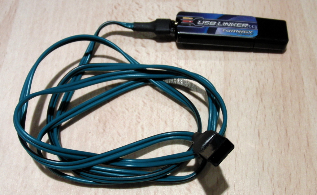

Für dieses Feature ist allerdings ein weiteres Stück Hardware erforderlich. Benötigt wird der Turnigy USB Linker -> http://www.hobbyking.com/hobbyking/stor ... duct=10628
Für unter 10$ incl. Versand ein Musthave...
Den benötigten Treiber gibt's hier -> http://www.silabs.com/products/mcu/Page ... ivers.aspx
Wichtig, zuerst den Treiber installieren und dann den USB Linker an den PC anschließen!
Nachdem der USB Linker vom System erkannt und eingebunden wurde, sollte er im Gerätemanager sichtbar sein. Nummer des COM-Ports bitte merken.

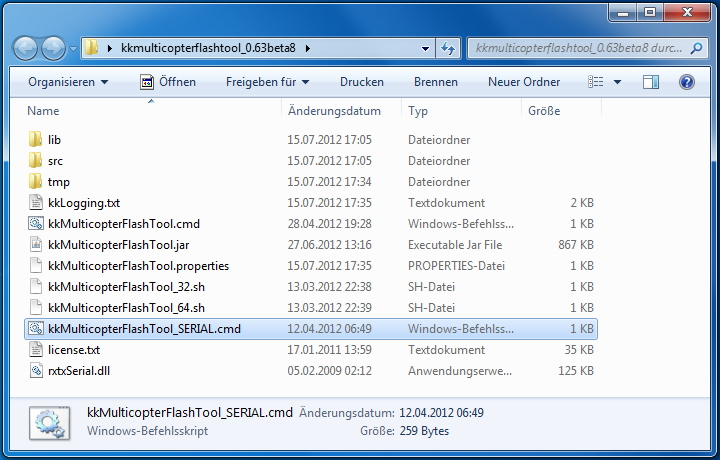

Da der USB Linker als serielle Schnittstelle eingebunden wird, muß jetzt auch die serielle Version des KKmulticopter Flash Tools gestartet werden.
"kkMulticopterFlashTool_SERIAL.cmd"

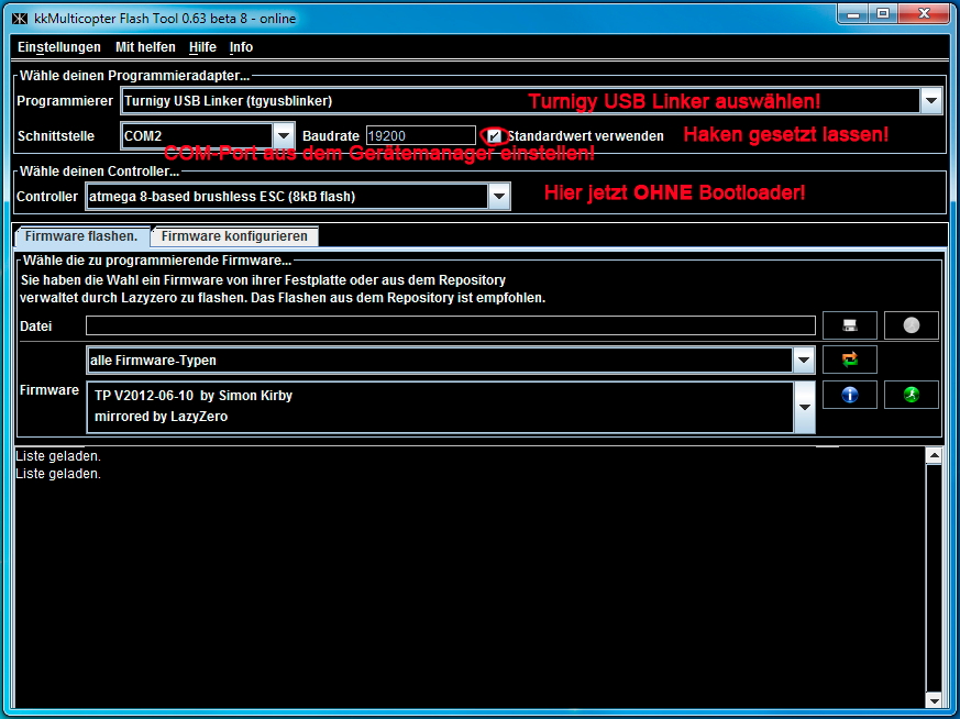

So werden die Einstellungen vorgenommen.
So, USB Linker steckt im USB-Port des PC und das KKmulticopter Flash Tool ist gestartet und richtig eingestellt, das richtige HEX-File ist ausgewählt.

dieser Hinweis gilt nur bei Verwendung des KK-Multicopter Flashtools, nicht wahr?
Wenn ich das AVRStudio nehme, werfe ich keinen Treiber raus, oder?
Gruss Manfred
Korrekt Manfred, wenn du mit AVRStudio arbeiten willst, müssen die Jungo-Treiber natürlich drauf bleiben.
Wenn du das KKmulticopter Flash Tool nicht benutzt, muß du das Aktivieren des Bootloaders allerdings manuell erledigen!
In dem großen Ami-Thread http://www.rcgroups.com/forums/showthread.php?t=1513678 so um Seite 264 geht's darum,
welche Fuse-Bits für's Aktivieren zu setzen sind.
Kenne mich damit nicht so wirklich aus und benutze daher das KKmulticopter Flash Tool.
Gruß Frank
