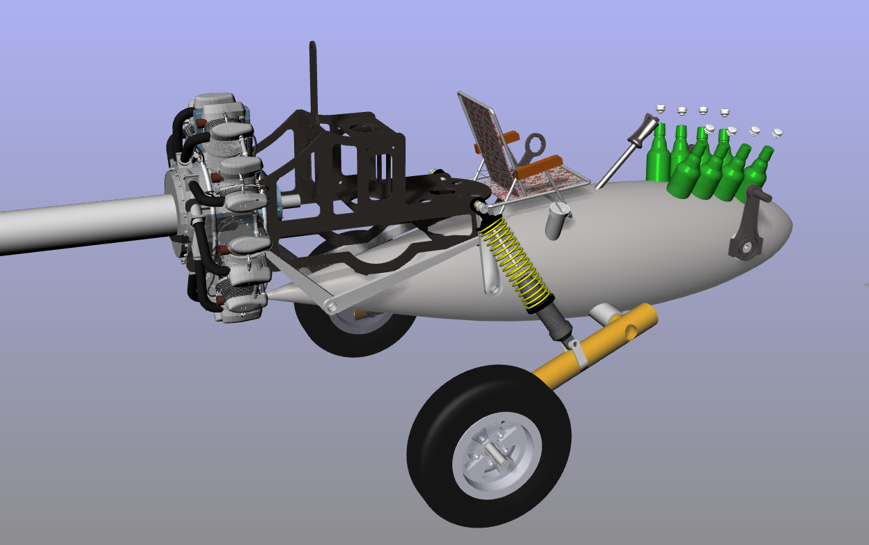

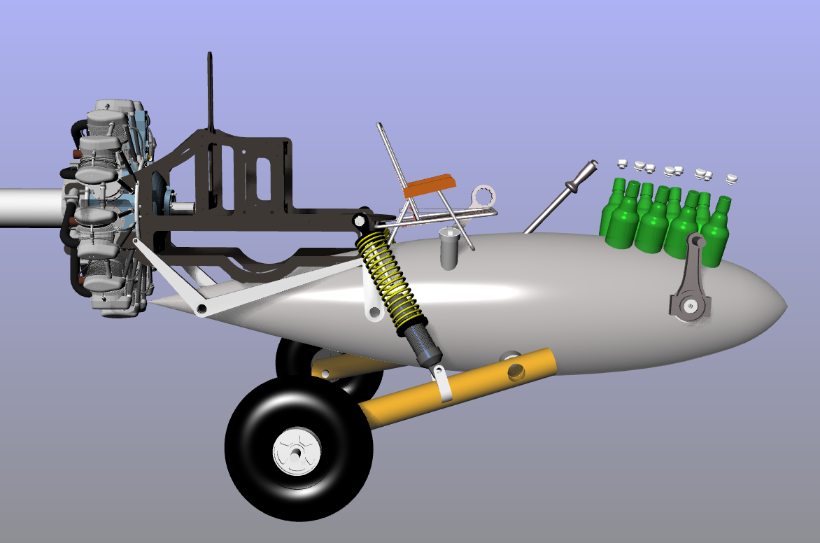

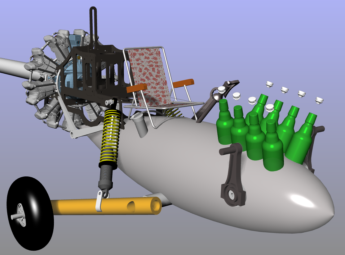

Heute mal ein wenig gezeichnet. Quasi laut gedacht.
Schliesslich will ich bevor ich die Säge am Chassis ansetze wissen, ob das so geht.
Ich denke aber, das wird so gehen. (wie immer, ein paar Fehler in der Zeichnung. Ich übe noch)

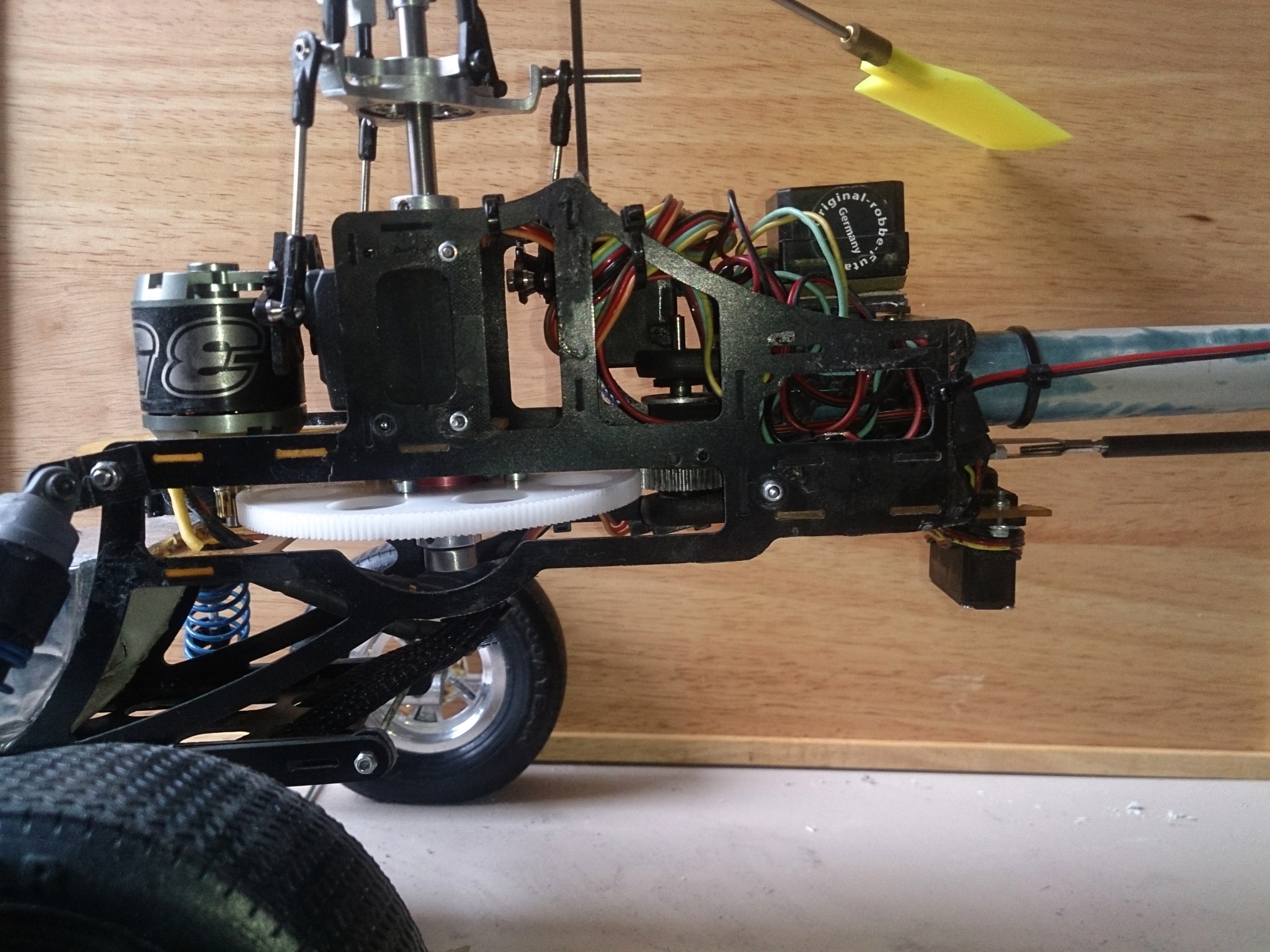

rien ne va plus :mrgreen:
oder auch: "Entschuldigung, da ist was abgefallen, an Ihrem Heli"
2015-02-13 12.01.26.jpg (1.87 MiB) 1514 mal betrachtet
Schön luftig, jetzt
2015-02-13 12.03.59.jpg (1.91 MiB) 1515 mal betrachtet
Die nächsten Tage wird dann der ganze Unterteil abgeschnitten.

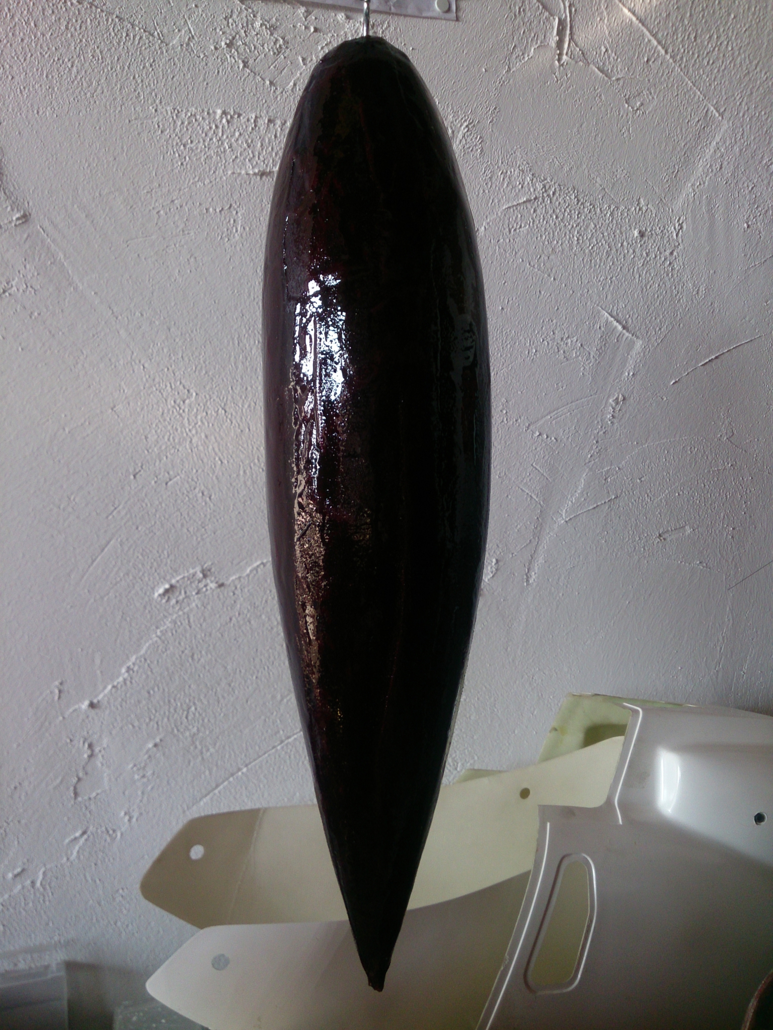

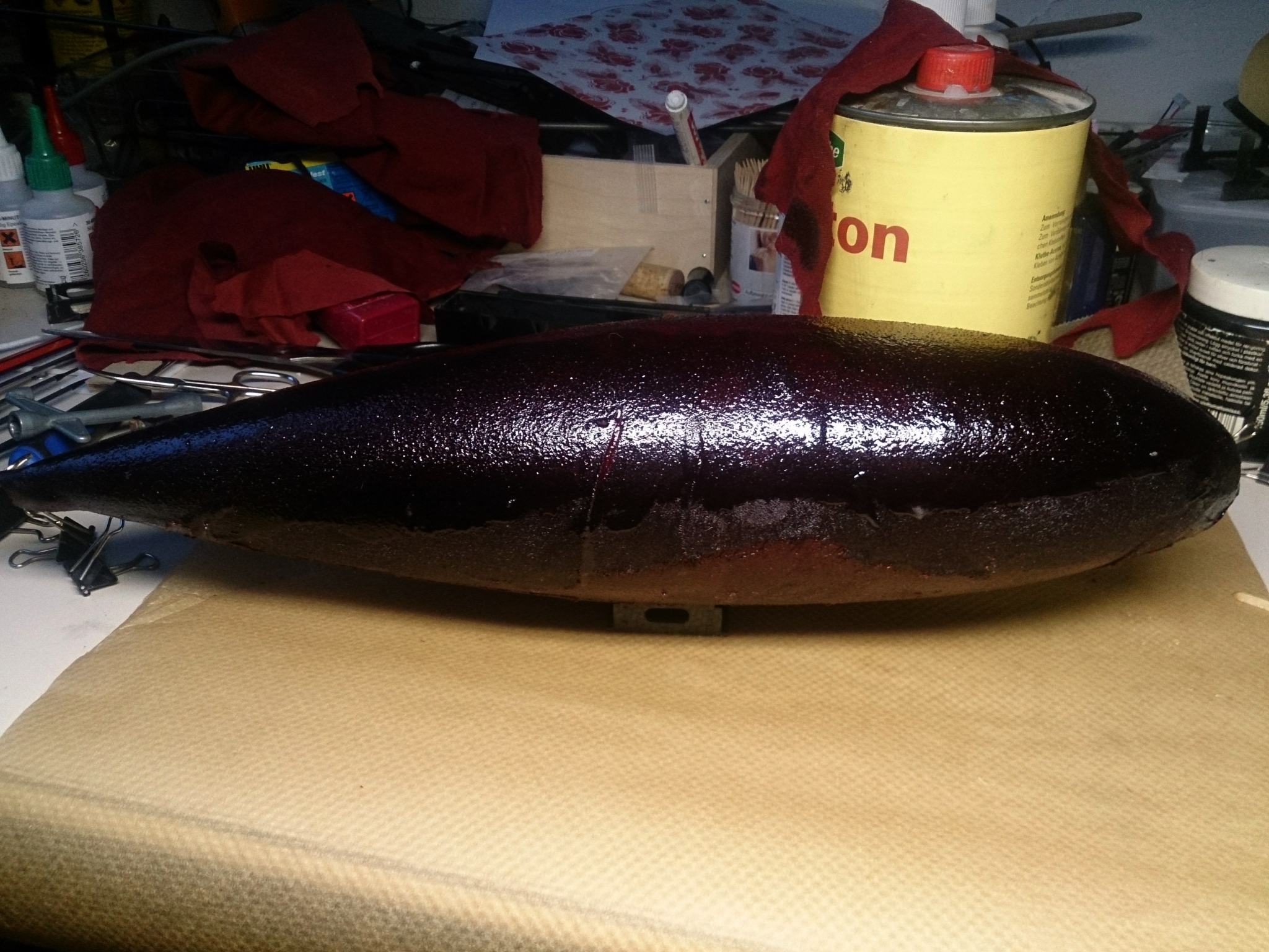

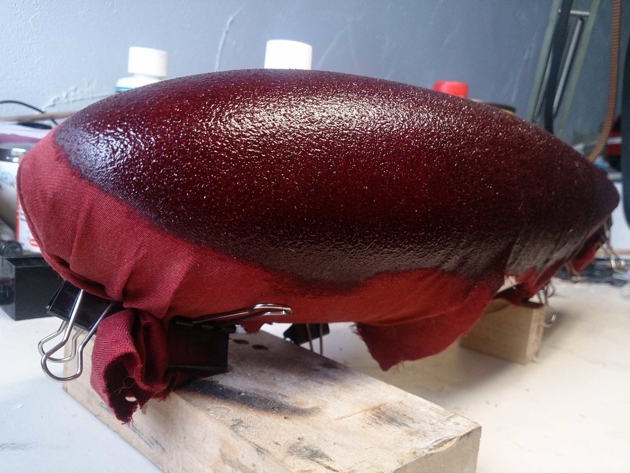

Es geht weiter.
Derzeit wird der Tank laminiert.
Ich habe mich entschieden, direkt auf den Tank zu laminieren. Mit Baumwolltuch (Spannbettlaken)
Mit der Technik habe ich vor etlichen Jahren sehr gute Erfahrungen gemacht, als ich eine Kugel mit 1m Durchmesser gebaut hatte. Die war mit zwei Lagen Tuch so stabil, dass ich darauf rumspringen konnte.
Das sollte hier reichen.
Im ersten Gang habe ich das Tuch in zwei Gängen drübergeharzt. Zum Spannen sind Photoklammern hilfreich.
Nachdem die erste Hälfte weit genug angezogen war, wurden die Überstände abgeschnitten, und die zweite Hälfte im gleichen Verfahren aufgebracht.
2015-02-17 13.04.13.jpg (2.09 MiB) 1443 mal betrachtet
2015-02-17 13.04.55.jpg (2.12 MiB) 1443 mal betrachtet
die erste Lage ist fertig
2015-02-18 06.45.27.jpg (1.89 MiB) 1442 mal betrachtet
Nach dem Härten ein kleiner Zwischenschliff (es gab ein paar Läufer), und dann die zweite Lage aus schmalen Zuschnitten.
Den Tank habe ich dann über Nacht unter einem übergestülpten Karton auf der Heizung härten lassen (Nachtspeicheröfen, die sind grad richtig schön warm)
Vorhin noch ein Zwischenschliff, und eine abschliessende Lage Harz. Der Tank hängt jetzt zum Abtropfen, und kommt nachher wieder unter die Haube.
die zweite Lage ist drauf
2015-02-19 23.01.53.jpg (1.62 MiB) 1443 mal betrachtet
die abschliessende Lage Harz ist aufgebracht
2015-02-20 09.50.40.jpg (2.08 MiB) 1443 mal betrachtet

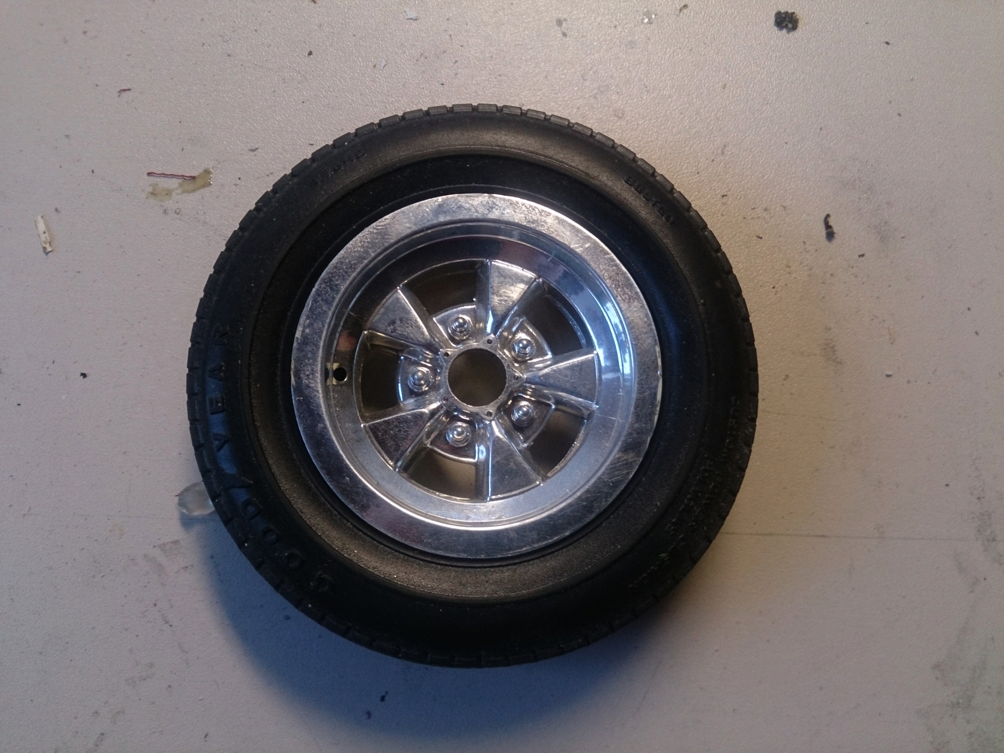

Noch ein kleines Update:
Ich habe heute noch die Räder gezeichnet, wie sie jetzt drauf sind.
Die stammen aus einem Bausatz eines '32er Ford Street Rod von Revell/ Monogram (ich hoffe, ich finde diesen Bausatz nochmal)
Und noch das Original dazu:
2015-02-20 16.28.32.jpg (1.8 MiB) 1432 mal betrachtet
