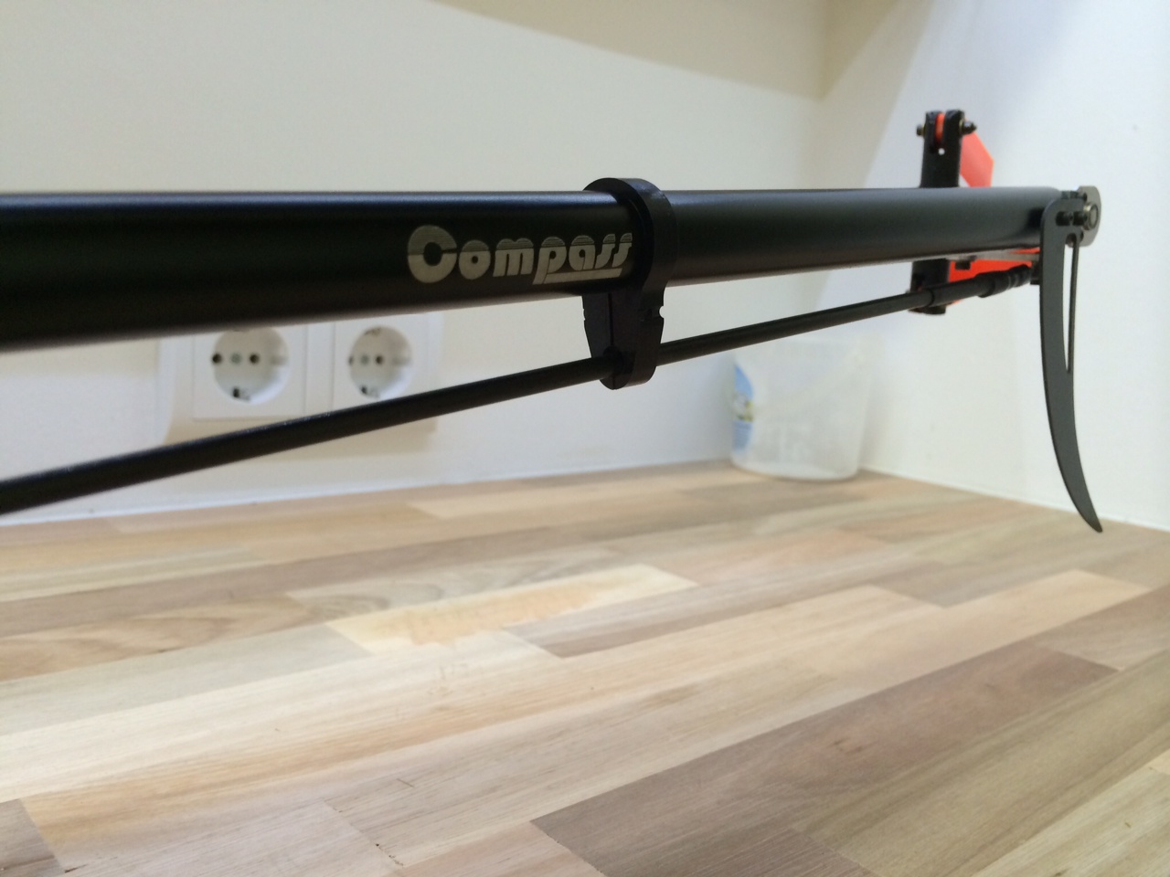

#155 Re: Warp 360 Baubilder
Heckabstrebung ?!?
Timo
Timo
http://www.smartshapes.de/

#157 Re: Warp 360 Baubilder
Da sehe ich nicht so das Problem....Aber vielleicht um die Resonanzen des Hecks in Griff zu bekommen.TREX65 hat geschrieben:Dachte ich auch gerade dranTimoHipp hat geschrieben:Heckabstrebung ?!?![]()
Timozumindest die Heckschubstange einmal abstützen fände ich gut. Man sieht für einen kurzen Moment, das die leicht am schwingen ist in einem bestimmten Drehzahlbereich aber wirklich nur kurz.
Timo

#158 Re: Warp 360 Baubilder
Moin,
hat bei uns eine deutliche verbesserung gebracht , die Anlenkung hat schon manchmal angefangen etwas zu vibrieren.
Tino
Aber als ich es angeboten hatte wollte es niemand haben, somit ist es nicht im Shop gelandet...
Bei Bedarf würde ich aber noch ein paar Fräsen lassen.

#159 Re: Warp 360 Baubilder
Tino wie schauts den mit einer Heckabstrebung aus. Vielleicht kombiniert mit der Führung
Timo
Timo

#160 Re: Warp 360 Baubilder
Wäre möglich, die Führung ist schon extra so gemacht das das gehen würde, ich glaube aber das eine Heckabstrebung eher kontraproduktiv wäre.
Tino
