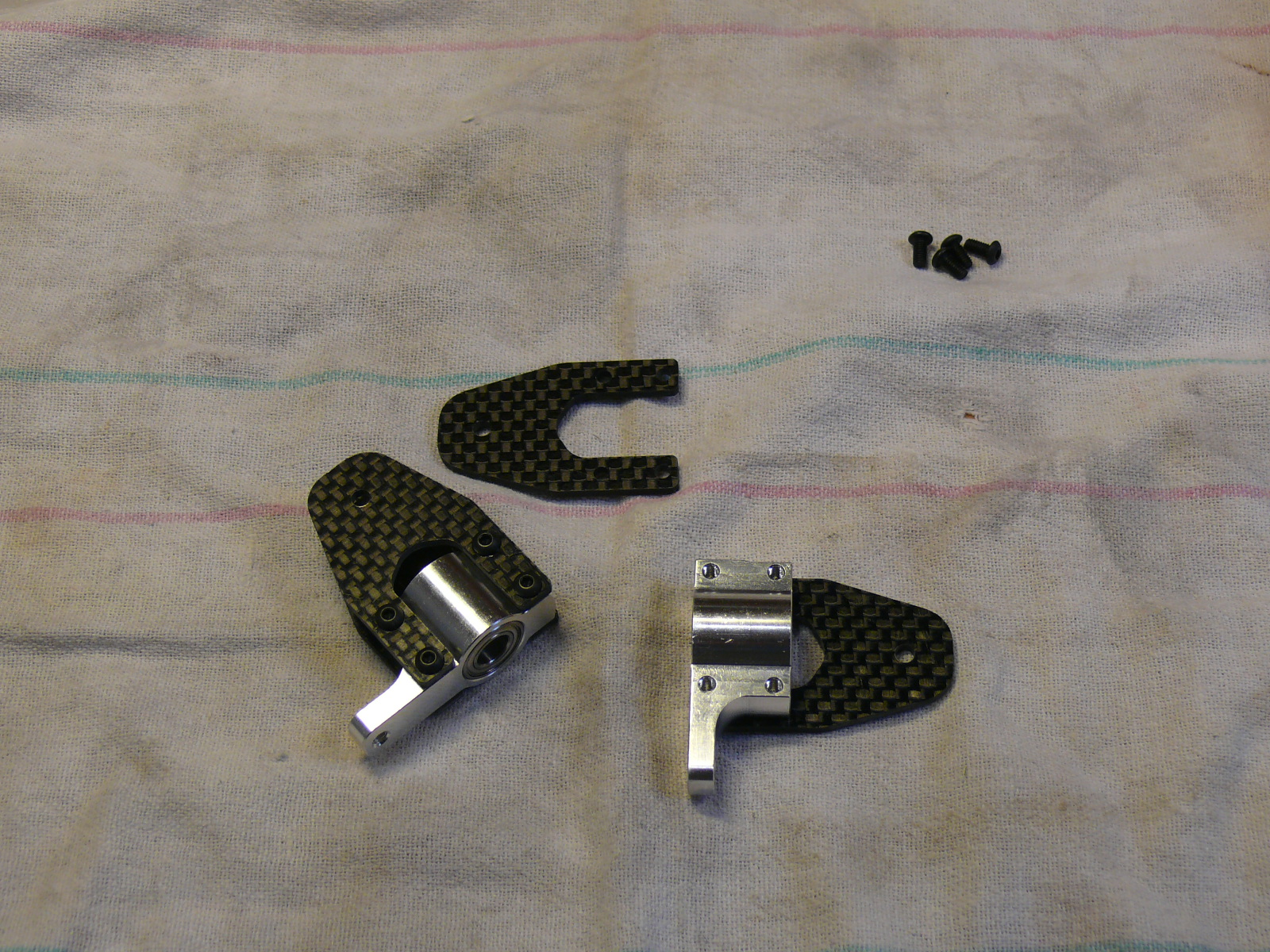

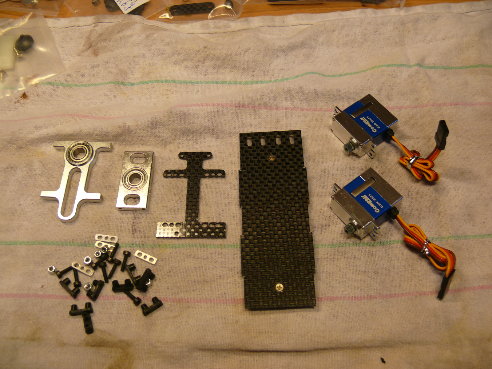

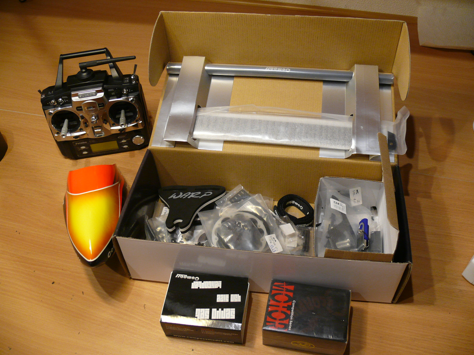

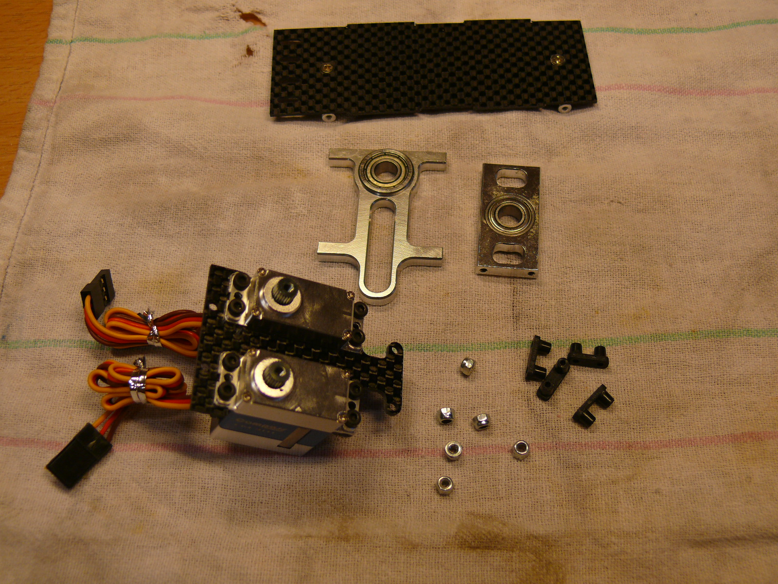

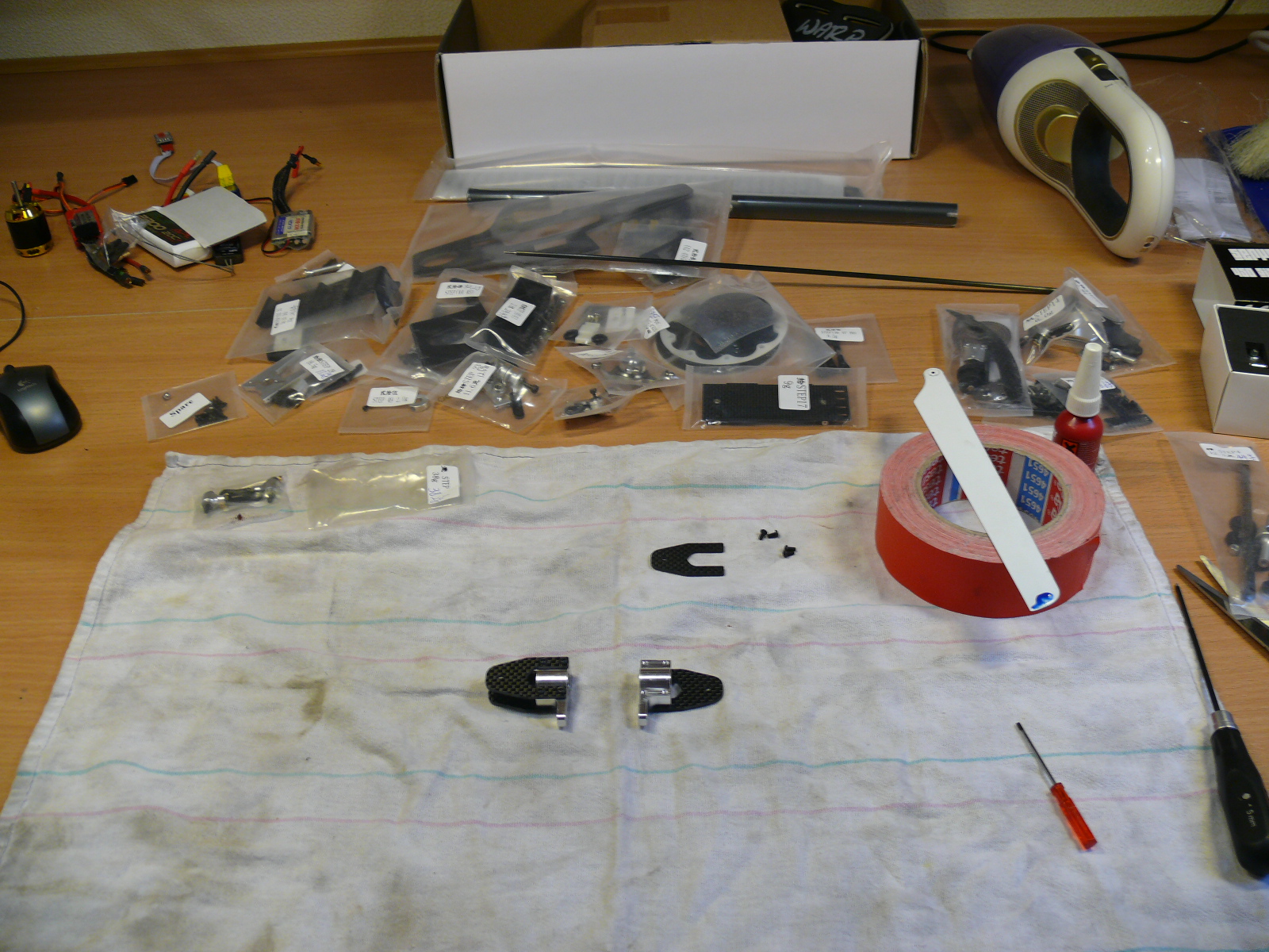

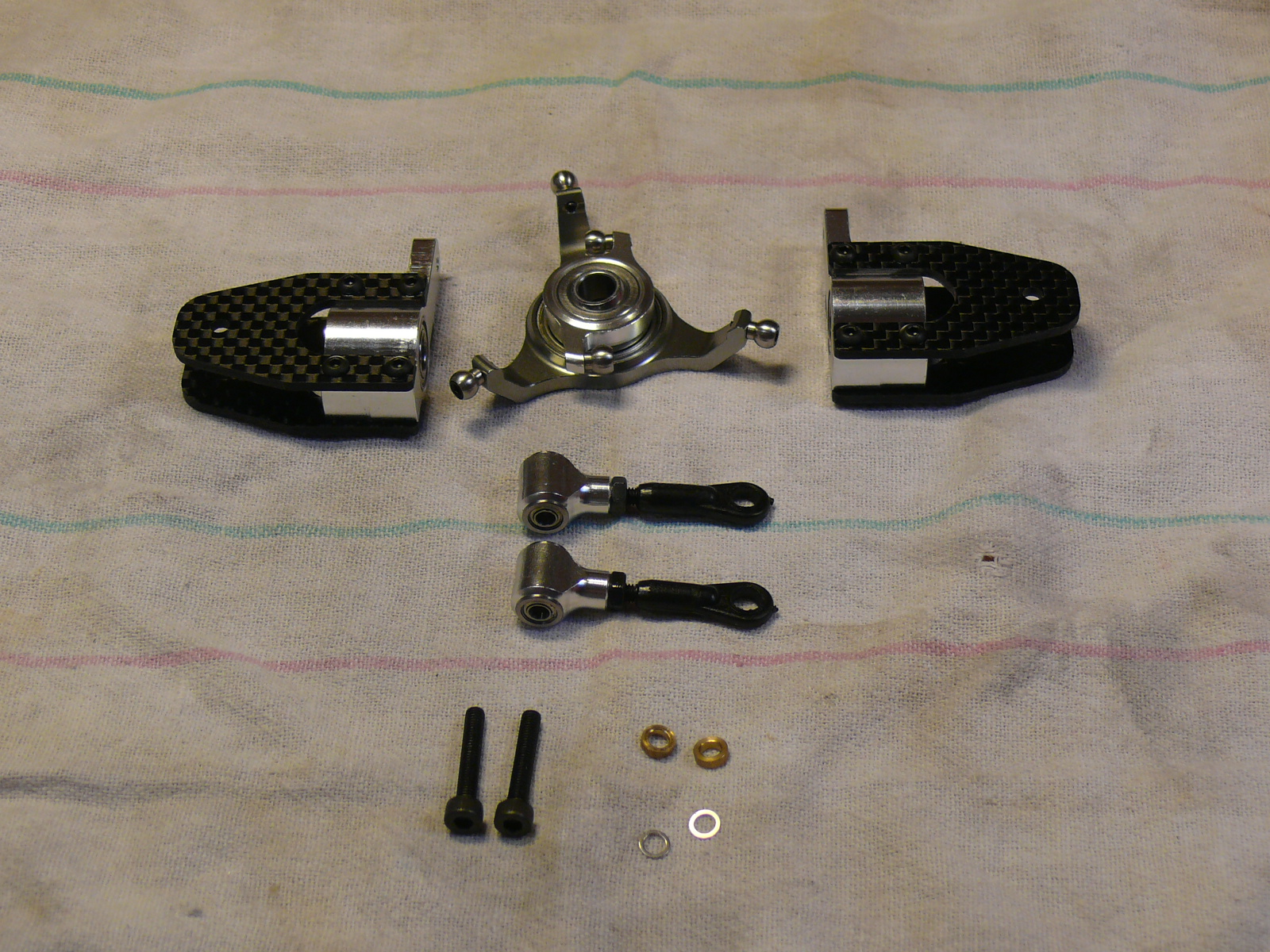

Einfach ein paar Bilder vom Bau.
Timo
Timo
- P1110405.JPG (820.41 KiB) 5313 mal betrachtet
- P1110409.JPG (821.76 KiB) 5312 mal betrachtet
- P1110410.JPG (870.35 KiB) 5313 mal betrachtet
- P1110411.JPG (881.27 KiB) 5314 mal betrachtet
- P1110412.JPG (851.22 KiB) 5313 mal betrachtet
- P1110413.JPG (857.75 KiB) 5312 mal betrachtet

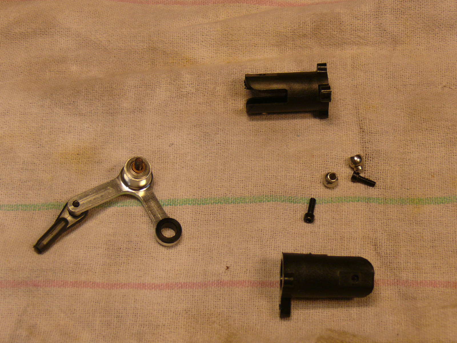

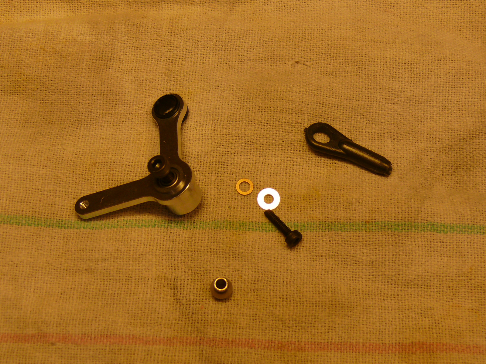

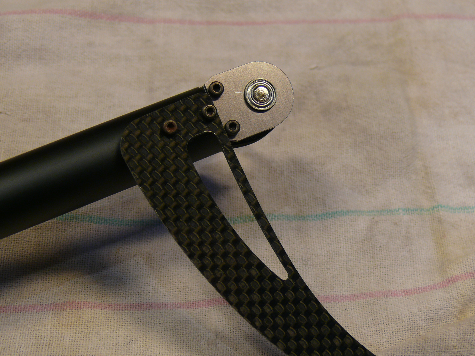

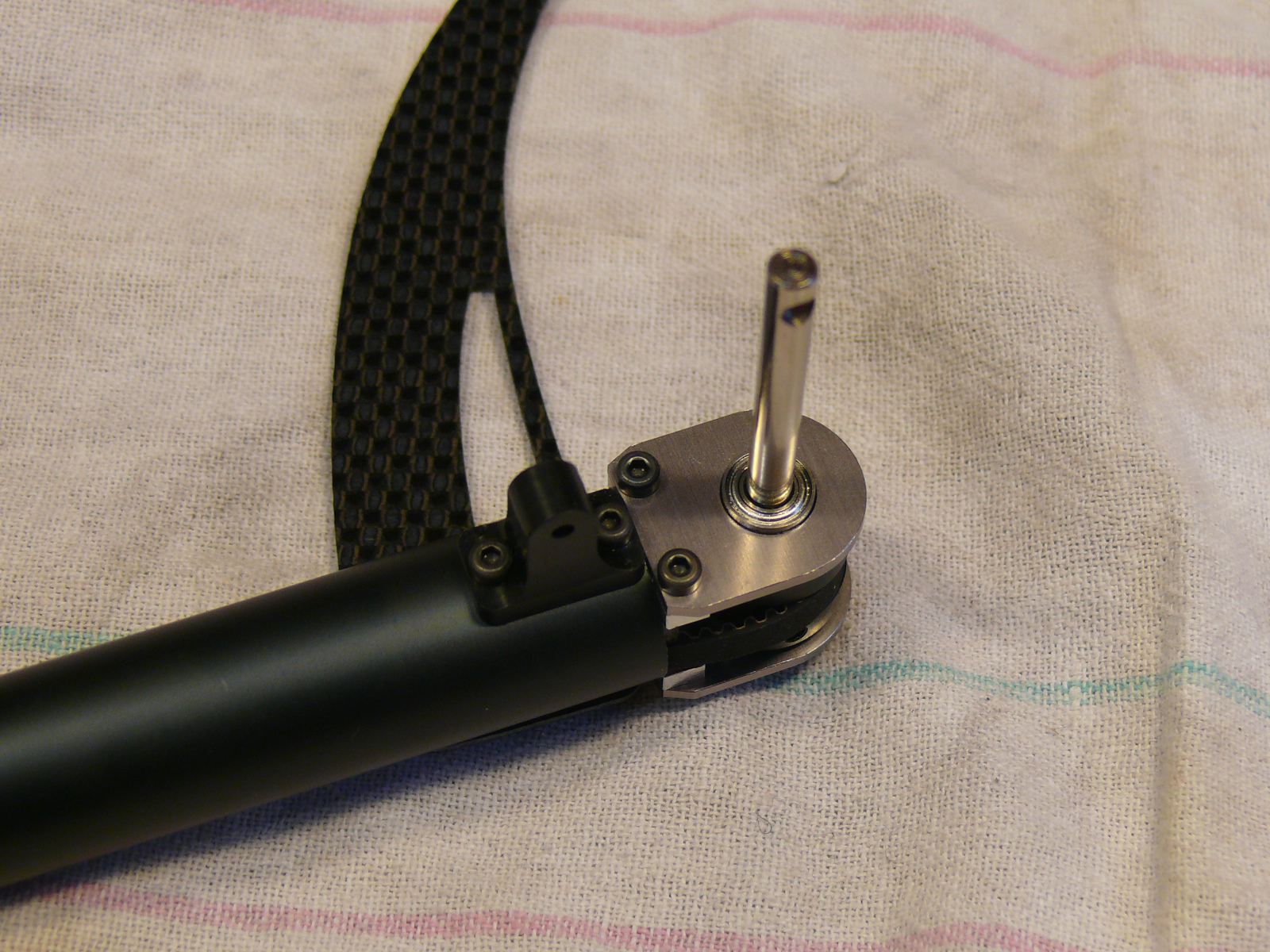

Hier mussten die Pfannen etwas gangbar gemacht werden.
- P1110415.JPG (818.63 KiB) 5298 mal betrachtet

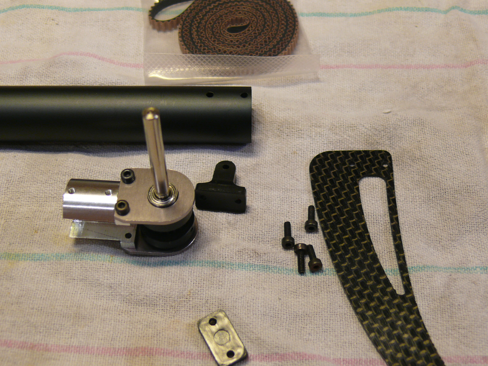

#4 Re: Warp 360 Baubilder

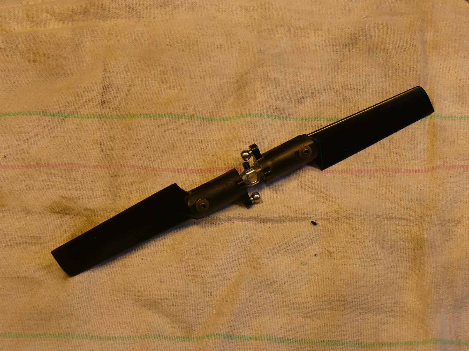

Heck

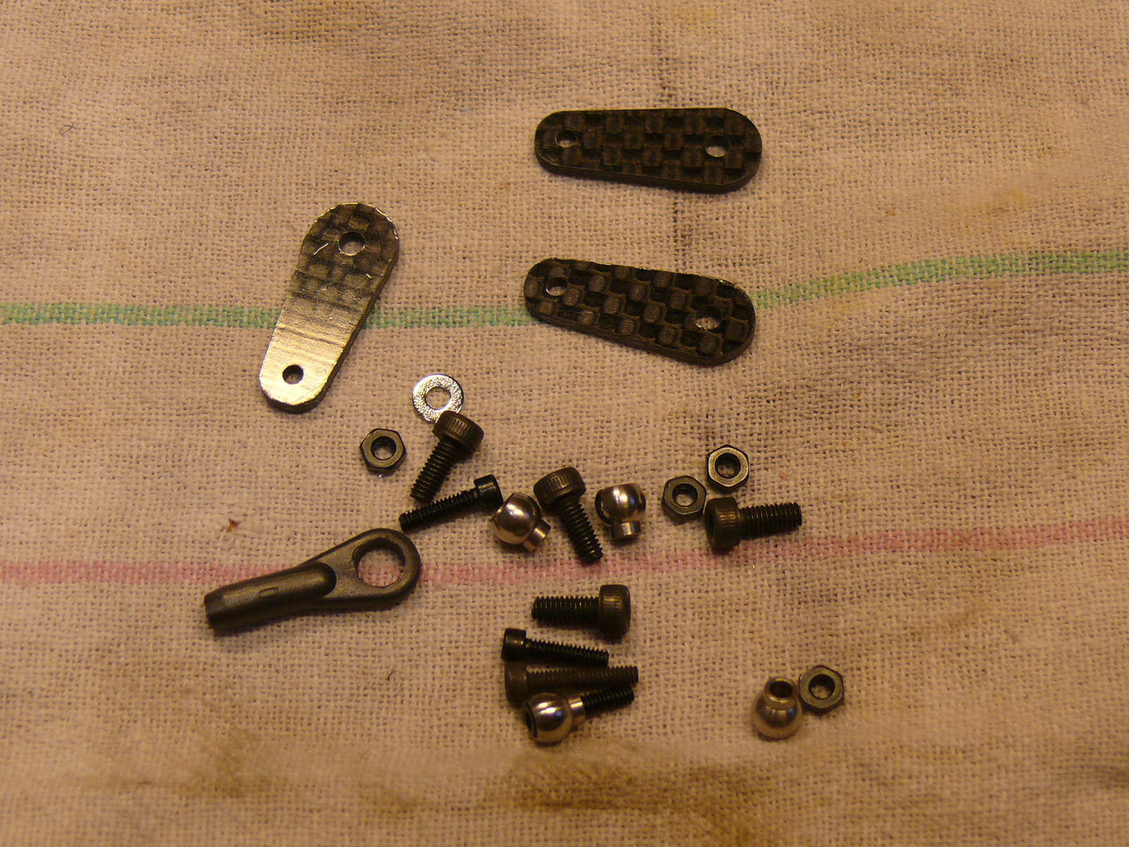

#5 Re: Warp 360 Baubilder

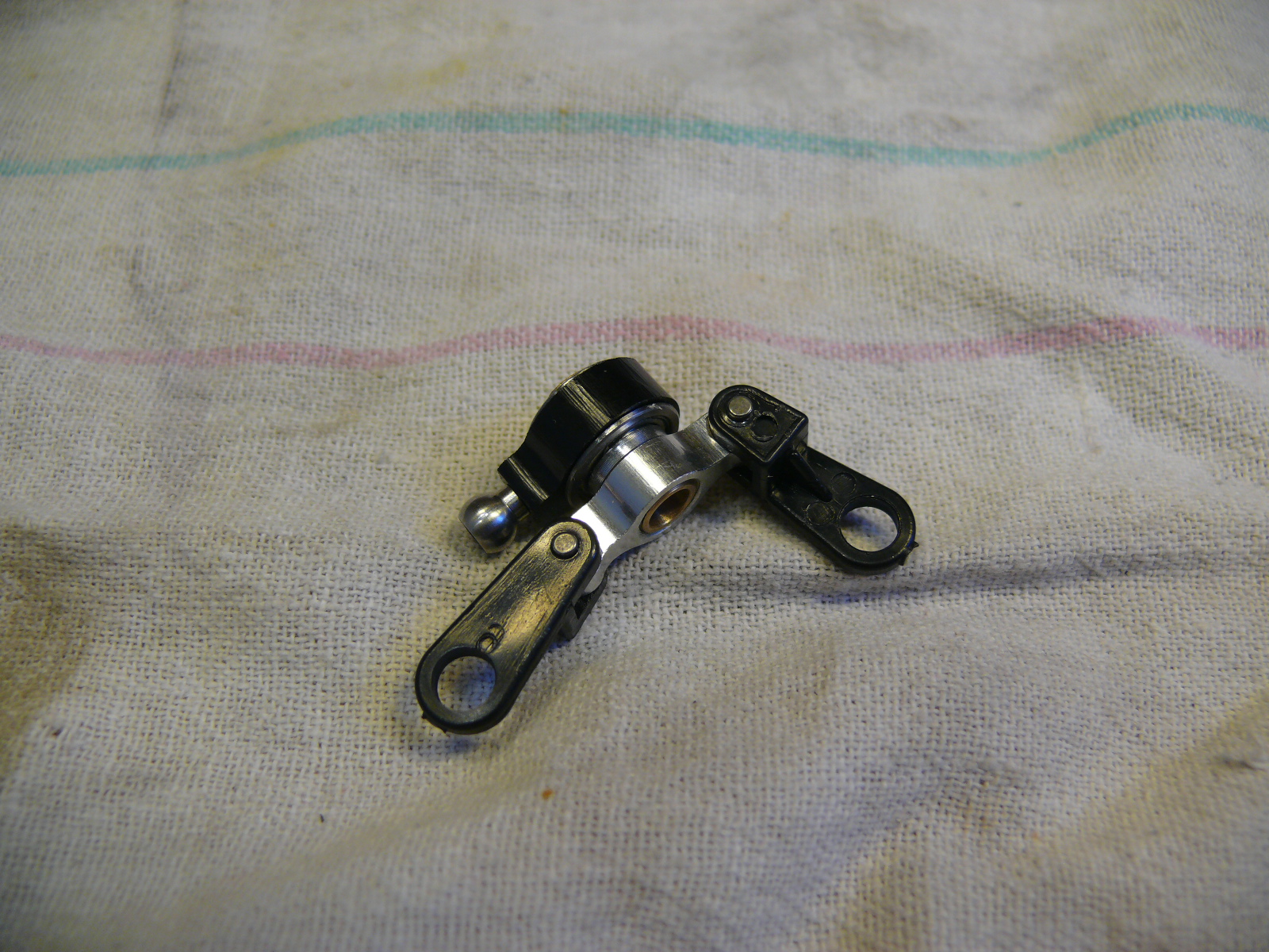

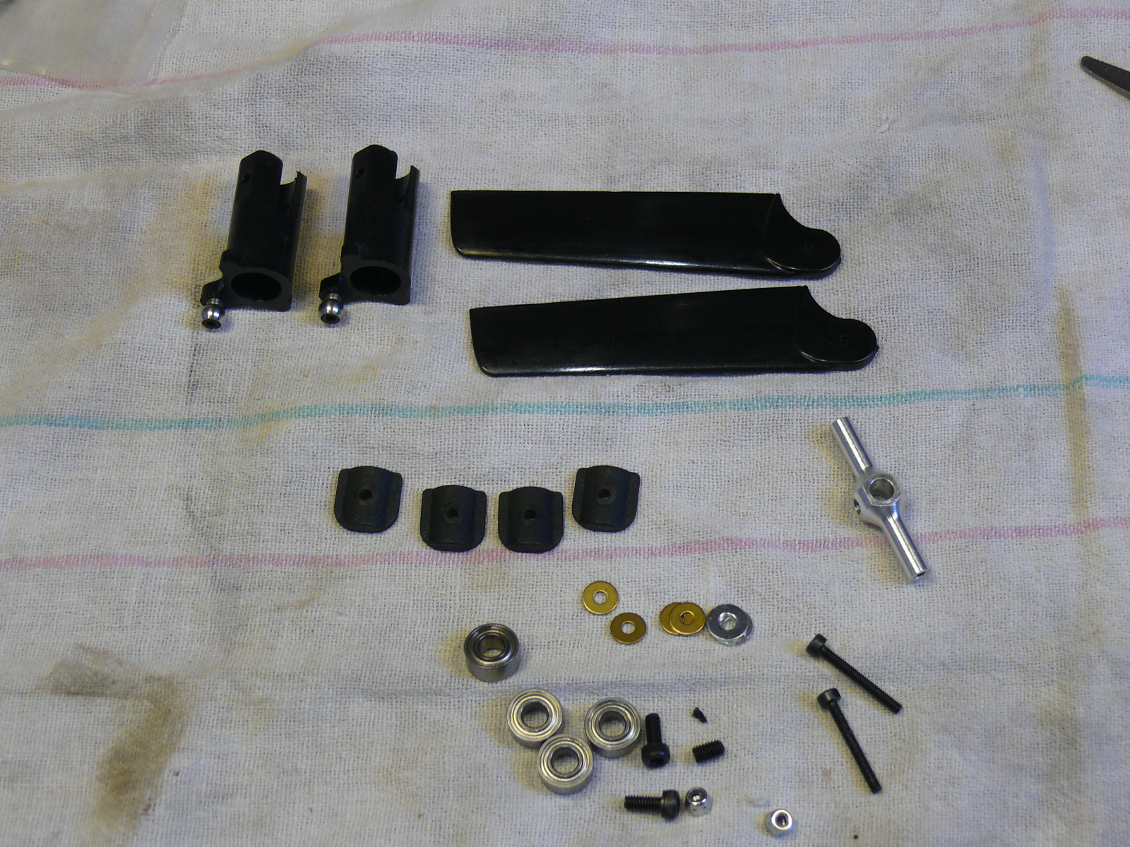

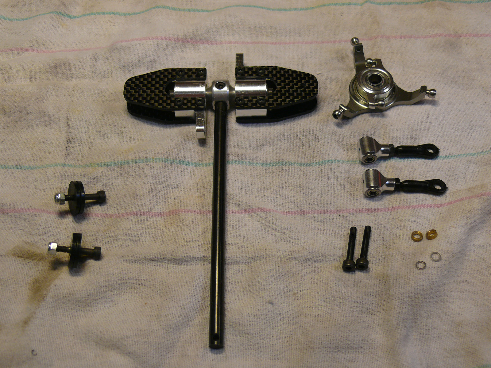

Blatthalter
- P1110421.JPG (899.37 KiB) 5290 mal betrachtet
- P1110420.JPG (897.58 KiB) 5289 mal betrachtet

Dort wo die Pfeile im Bild zu sehen sind musste bei mir Material weggenommen werden. Die Rollen von dem Riemenspanner sind ans Chassis gekommen und klemmten. So ist es auch bei einem Kollegen von mir. Er musste deswegen den Heli auseinanderbauen da die Rollen sehr heiß wurden!! Also gleich etwas Material wegnehmen am Chassis und die Aussparung vergrößern!!

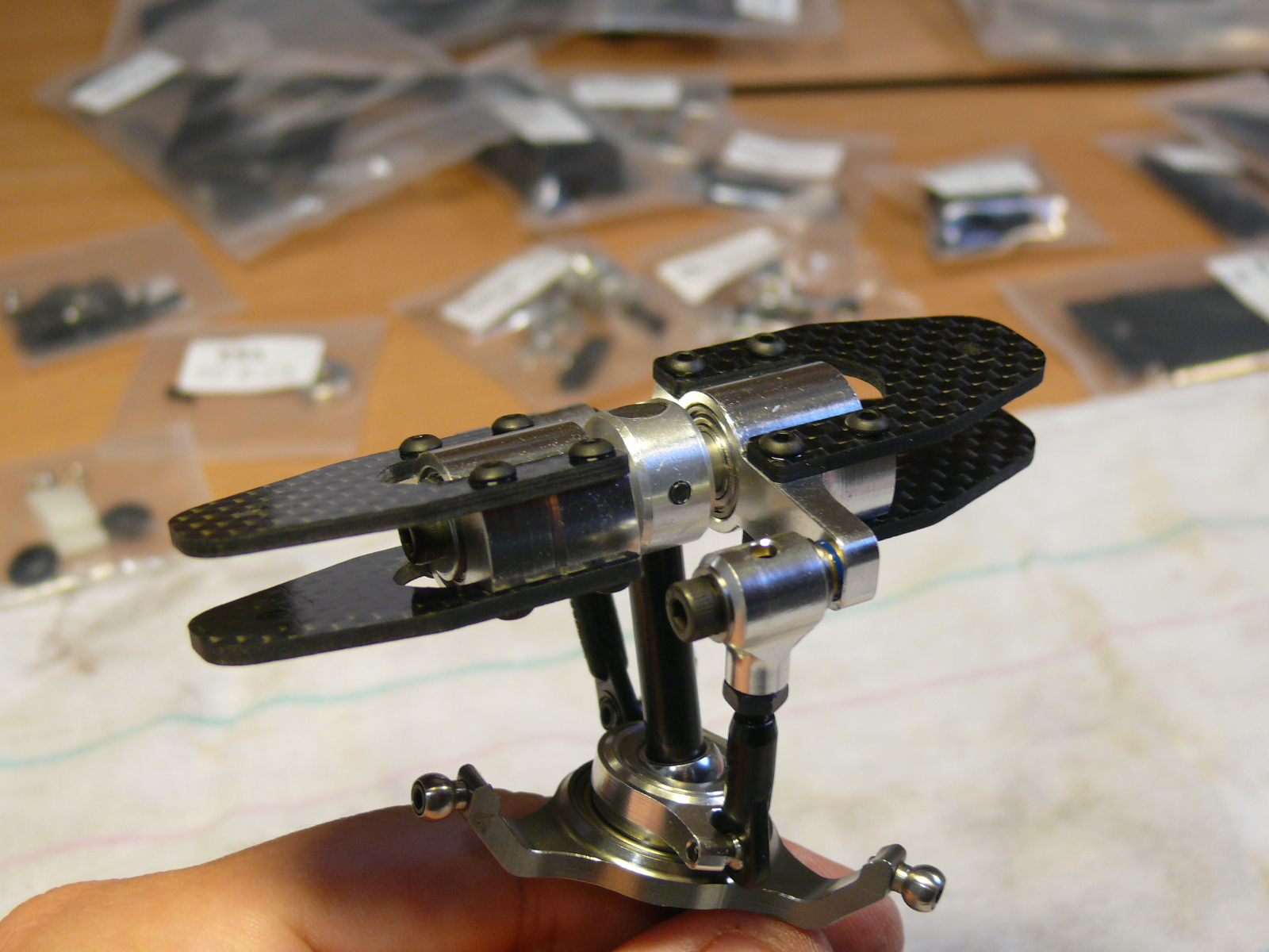

weiter gehts

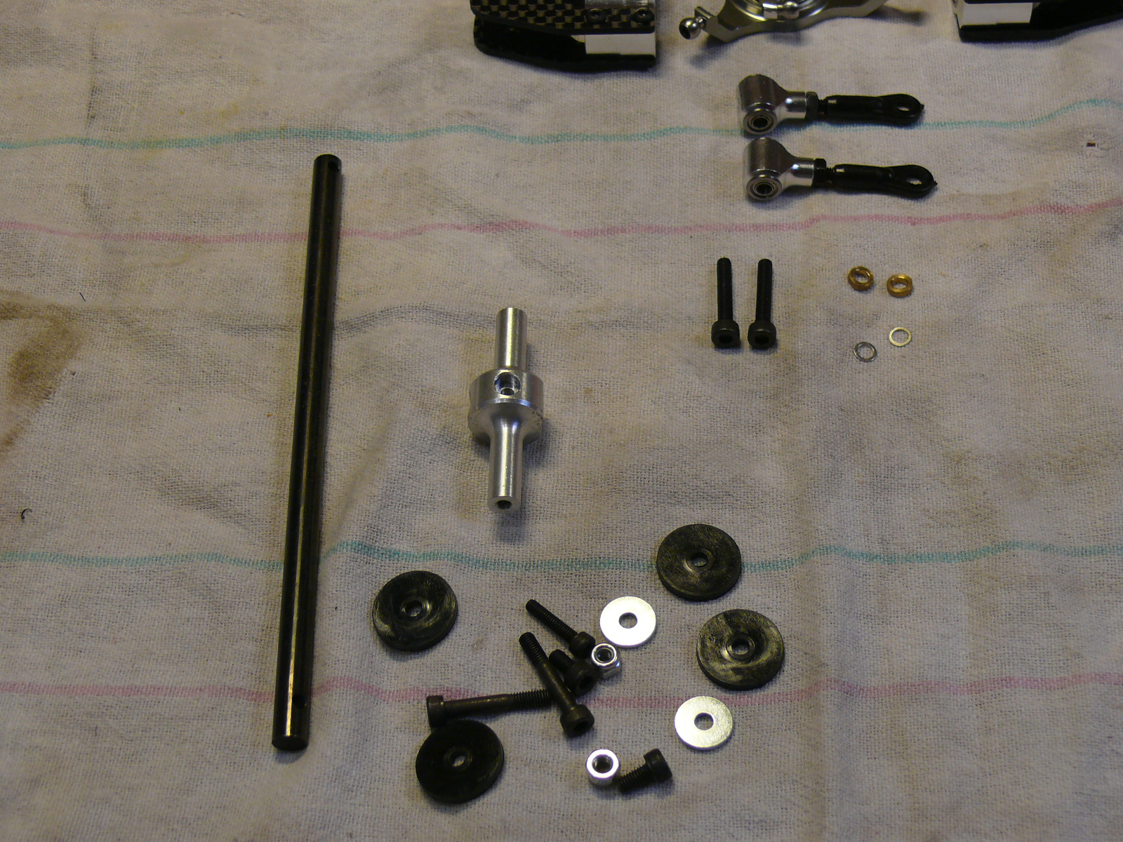

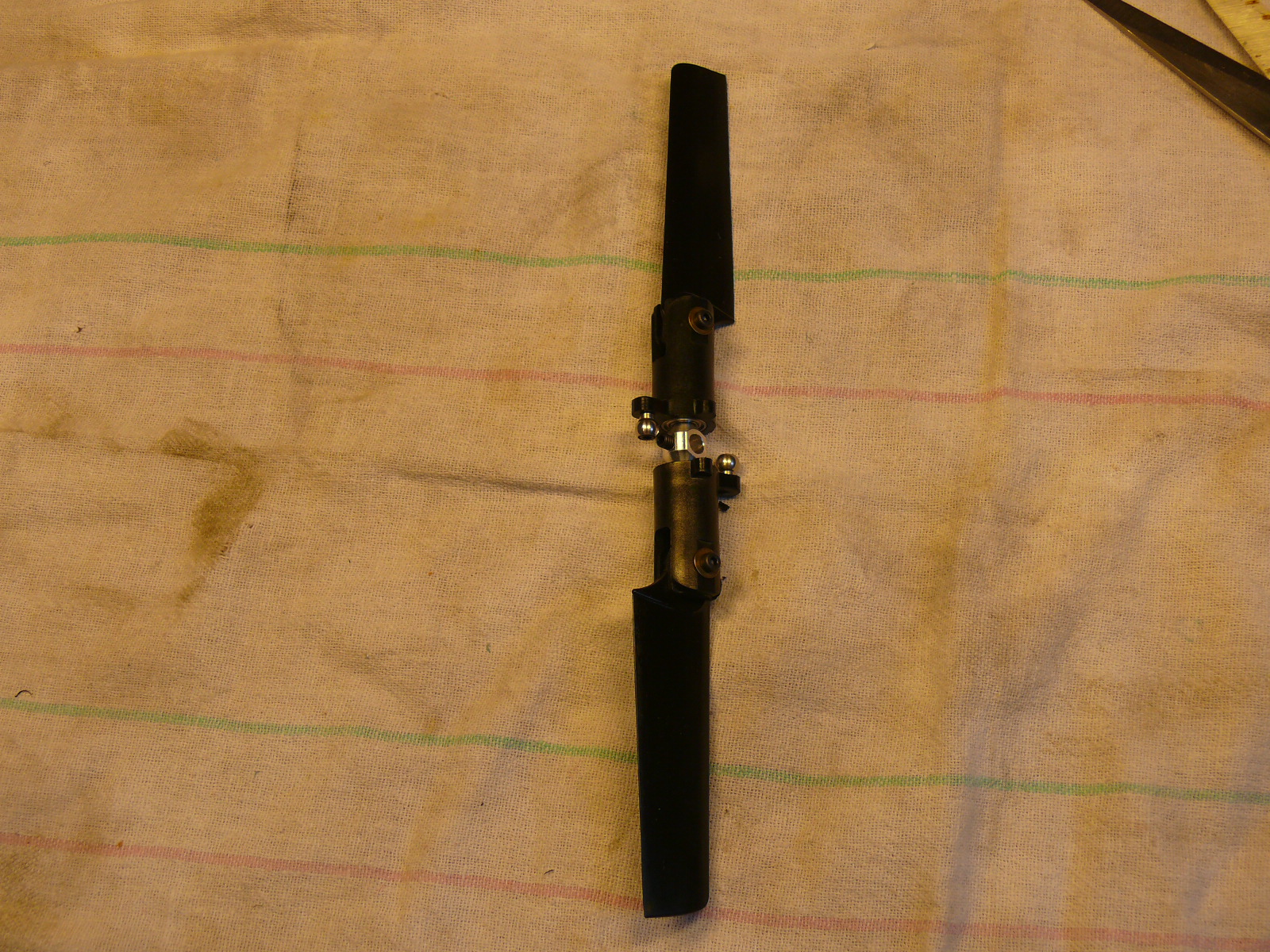

Die Madenschraube die in das Zentralstück des Hecks geht habe ich etwas gekürzt , da sie so weit raus stand das sie mit den Anlenkungsarmen der Heckblatthalter kollediert ist.
Timo
Timo
- P1110421.JPG (899.37 KiB) 5063 mal betrachtet
- P1110422.JPG (869.56 KiB) 5060 mal betrachtet
- P1110423.JPG (792.97 KiB) 5060 mal betrachtet
- P1110424.JPG (878 KiB) 5060 mal betrachtet
- P1110425.JPG (819.91 KiB) 5062 mal betrachtet
- P1110426.JPG (796.86 KiB) 5060 mal betrachtet

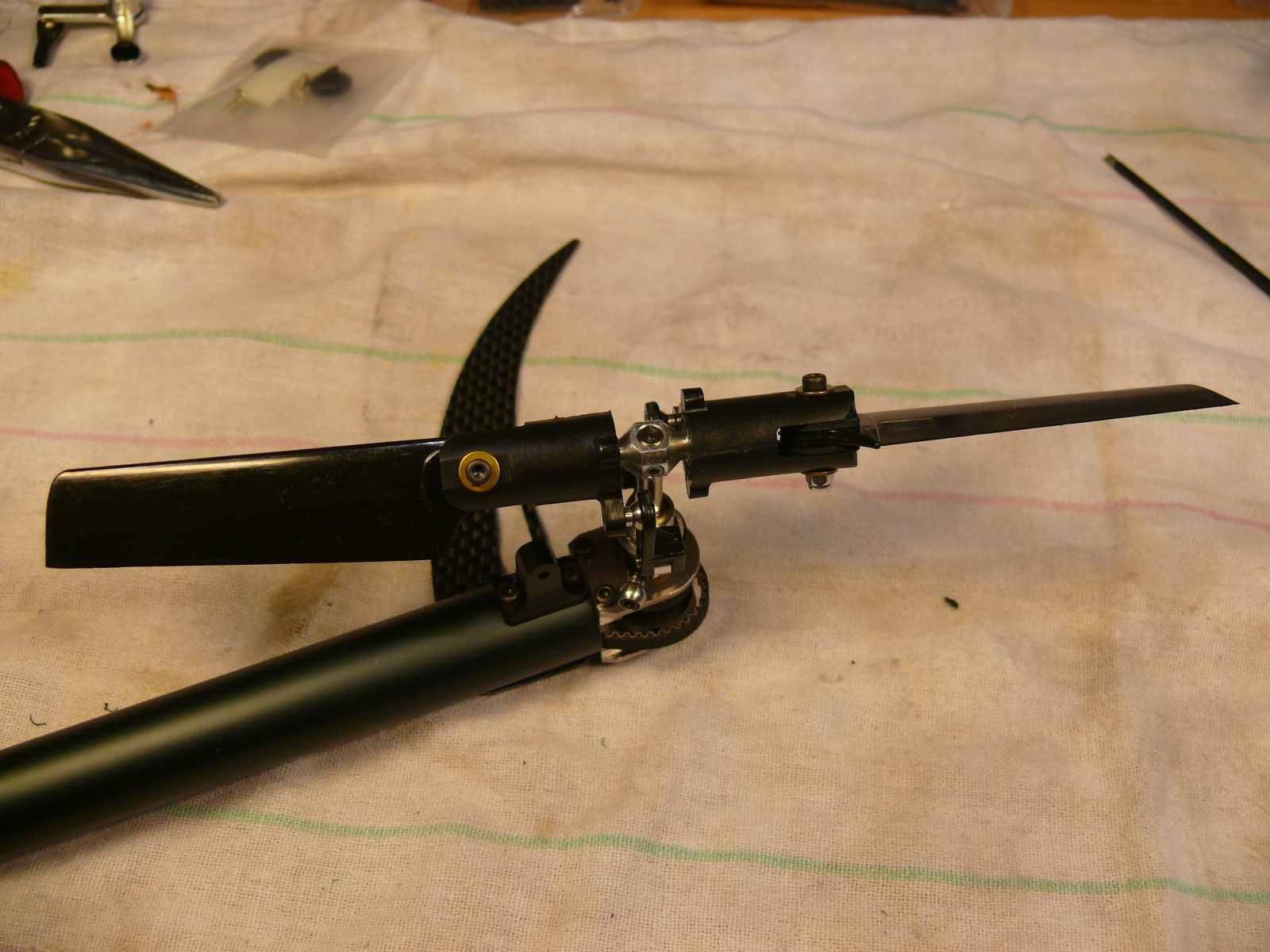

#14 Re: Warp 360 Baubilder

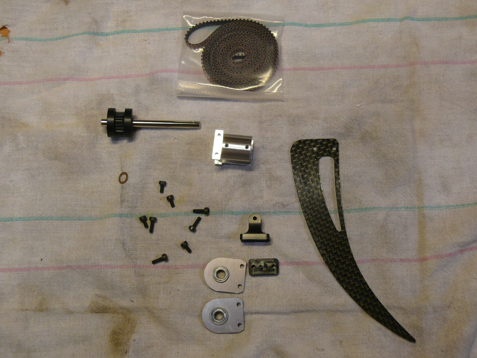

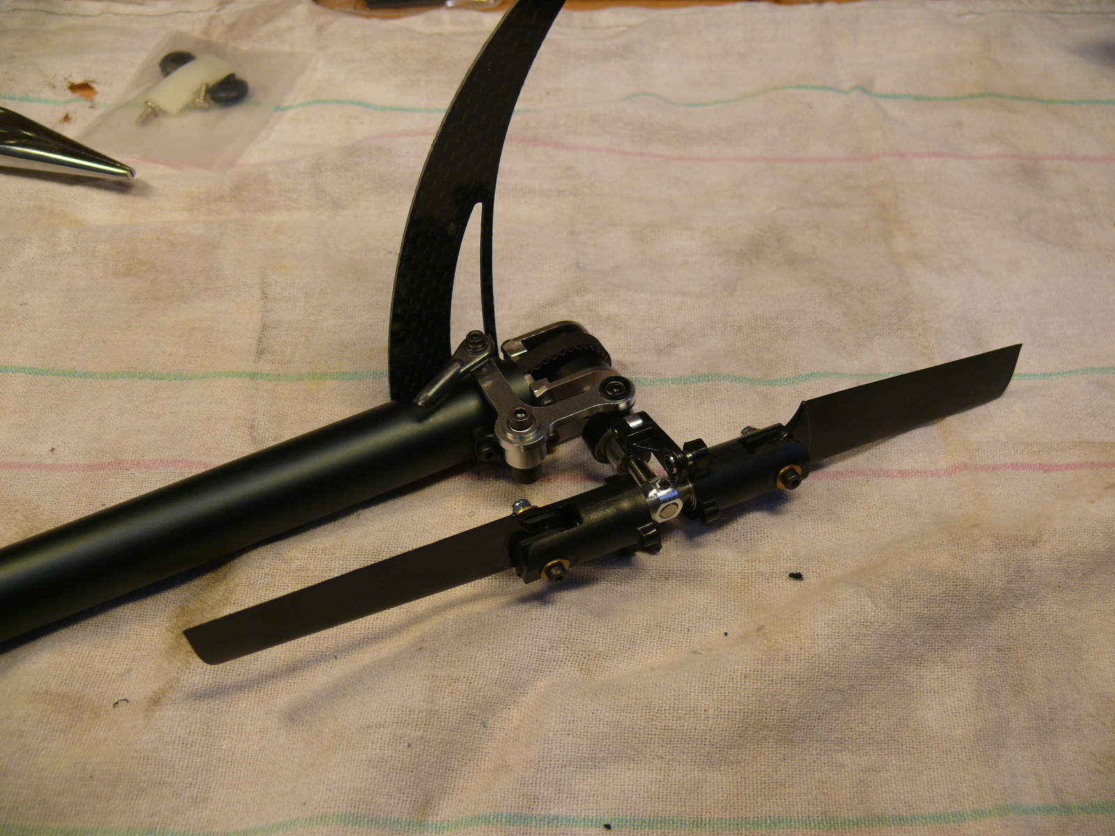

Heck ist fertig und geht auch leicht.
Timi
Timi
- P1110427.JPG (814.41 KiB) 5054 mal betrachtet
