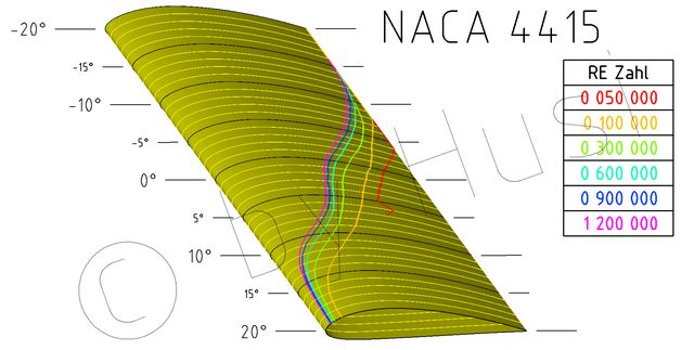

Crizz hat geschrieben:Ich ... versuche, ... für mich ein Resumé zur eigentlichen Frage herauszuholen.
Moin Crizz,
dann sollten diese beiden Bilder deiner Eingangsfrage etwas mehr "Auftrieb" verleihen, oder?
Man sieht hier ein Stück "Tragfläche", die links mit + 20° Anstelwinkel von unten angeblasen wird. In der Mitte ist der Anstellwinkel 0° und rechts ist er -20°, somit wird das Profil rechts außen von schräg oben angeblasen.

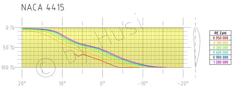

Dann habe ich verschiedene Re-Zahlen (vereinfacht Fluggeschwindigkeiten) genommen und bei jedem Anstellwinkel einen Punkt abgetragen, bei dem die Strömung in Turbulent umschlägt. Diese Punkte sind durch eine Linie verbunden.
Hier erkennt man recht eindrucksvoll, das die Strömung bei größeren RE-Zahlen (vereinfacht Fluggeschwindigkeiten) immer etwas füher turbulent wird, als bei kleineren RE-Zahlen.
Das bedeutet jetzt schon einmal, das ein Turbulator bei ansonsten gleichen Bedingungen weiter vorne anzubringen ist, wenn die RE-Zahl größer wird.
Als ich angefangen hatte, mich in das Thema einzuarbeiten, hätte ich es genau anders herum vermutet.
Mirko

Wenn ich das jetzt richtig verstanden habe, müßten die Turbulatoren mit steigender Geschwindigkeit näher an die Blattvorderkante und bei geringeren Drehzahlen weiter zur Blattmitte - ergo nur bei Systemen mit konstanter Drehzahl wirklich wirksam nutzbar, bei einem Multicopter, der ja rein drehzahlgesteuert arbeitet, wären die in einem großen Bereich nahezu wirkungslos, während z.b. bei einem CP-Heli das ganze auf eine Systemdrehzahl abgestimmt werden könnte und da auch wirkungsvoll wäre.

Es ist prinzipiell zwar so, dass bei größeren Reynoldszahlen der laminar-turbulente Umschlag einer Plattengrenzschicht weiter vorne stattfindet, das hat aber nur bedingt was mit der richtigen Plazierung eines Turbulators zu tun.
Eine Strömung z.b. über eine Profiloberseite wird (außer bei wirklich winzigen Re-zahlen) sowieso von selbst irgendwann Turbulent. Die Frage ist nur, wieviel "Schaden" dieser Prozess verursacht.
In vielen Fällen findet der laminar-turbulente Umschlag in der Form einer laminaren Ablöseblase statt - d.h. die laminare Grenzschicht "schafft" es nicht mehr, gegen den Druckanstieg am Profil haften zu bleiben. Sie löst ab, es entsteht eine Scherschicht, in deren Verlauf die Grenzschicht instabil wird. Diese Instabilität führt zu einer Entwicklung von Turbulenz. Die Turbulenz mischt der Strömung im wandnahen Bereich Anteile aus der energiereicheren (da nicht durch Wandreibung ausgebremsten) Strömung weiter außen hinzu, weshalb sich diese wieder anlegen kann. Das ganze Ding sieht dann etwas keilförmig aus und nennt sich laminare Ablöseblase.
Diese verursacht durch ihre Form einen erhöhten Druckwiderstand, da sie schlicht ein Hinderniss (wie ein Fremdkörper) darstellt. Zudem "wabern" die Grenzen dieser Blase, was das Pfeifgeräusch verursacht.
Wenn man diese Blase loswerden will (um Widerstand zu sparen oder Lärm zu reduzieren), dann kann es eben sinnvoll sein, die Grenzschicht schon vor dem Erreichen ihrer natürlichen Transition von Laminar nach Turbulent per Turbulator künstlich turbulent zu machen, ohne dass eine größere Ablöseblase entsteht.
Ob sich das lohnt hängt davon ab
a) wieviel Schaden eine ohne Turbulator eventuell entstehende Ablöselase verursacht und
b) ob die Positionierung des Turbulators so gemacht ist, dass die Grenzschicht nicht unnötig früh turbulent gemacht wird - denn die Turbulenz verursacht eben Reibungswiderstand, je mehr gesunde laminare Strömung und je weniger turbulente Strömung wir haben, desto weniger Widerstand
Mit anderen Worten: Es hat wenig Sinn, Turbulatoren HINTER die von Mirko berechneten natürlichen Transitionslinien zu setzen. Es ist aber auch ggf. möglich, dass man eben nur bis zu einer gewissen Re-Zahl damit ÜBERHAUPT eine Verbesserung erreicht.
Eine optimale Turbulatorposition hängt deshalb von vielen Einflussgrößen ein - siehe a) und b) sofern dieer ÜBERHAUPT sinnvoll ist.
Das hängt neben der RE-Zahl auch ganz entscheident vom Profil selbst ab, denn unterschiedliche Profile sind unterschiedlich "Blasenschwach" und beim Profilentwurf wird da speziell drauf geachtet, insbesondere wenn man ein profil entwirft welches bei kleinen Rer-Zahlen betrieben werden soll.
Es gibt verschiedene weitere Ansätze.. z.B. "Selektive Turbulatoren". Das sind gewollte, kleine Ablöseblasen, welche nur bei gewissen Anstellwinkeln in gewissen Reynoldszahlbereichen als Turbulator wirken. Sie sind "ins Profildesign eingebaut", d.h. sie entstehen durch cleveres profildesign (bereits recht weit vorne am Profil) ohne aufgeklebten Störstreifen.

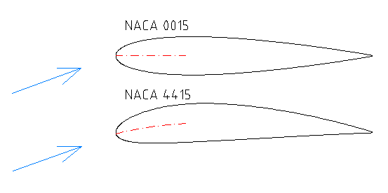

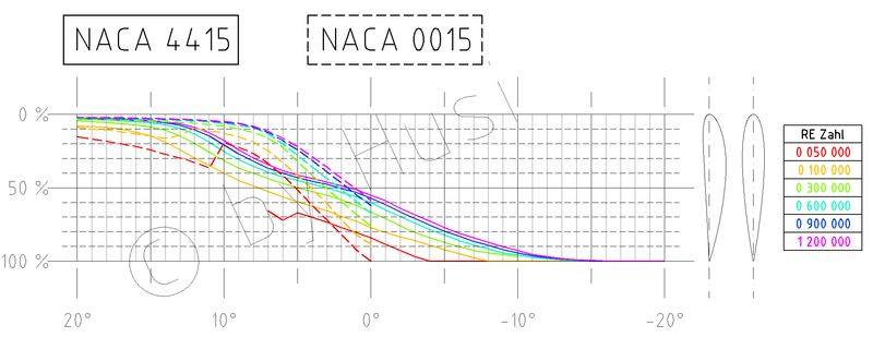

acanthurus hat geschrieben:Das hängt neben der RE-Zahl auch ganz entscheident vom Profil selbst ab, ...
auf Grund dessen habe ich noch mal die Position des Umschlagpunktes über die versch. Anstellwinkel gerechnet und in die selbe Grafik eingetragen.
Die neuen Linien sind gestrichelt und zeigen die Situation bei dem NACA 0015.
Jetzt die Frage an dich:
Ist der Rücksprung der Umschlagspositionen beim 4415 im Vergleich zum 0015 (vereinfachend) darauf zurück zu führen, das die Skelett-Linie im Nasenbereich der Anströmungsrichtung "entgegen kommt" ?
Mirko

Das kommt einfach daher, dass der Druckanstieg früher (weiter vorne) kommt.
Diesen kann die laminare Grenzschicht schlichtweg nicht überwinden und behilft sich damit, dass sie mal eben turbulent wird.

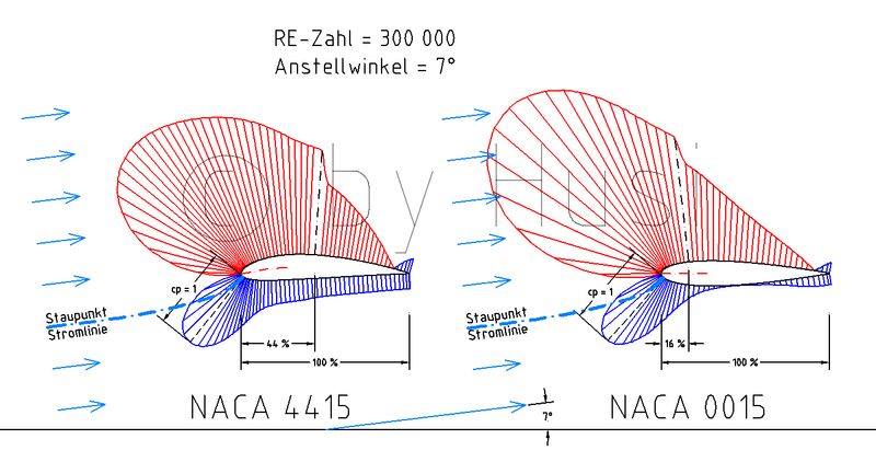

Da ich mir den Sachverhalt selbst noch etwas klarer machen wollte, habe ich mal wieder etwas gepinselt...
Ich weiß, ich sollte die Druckverteilung mal ganz einfach "nur" über die X-Achse auftragen, dann wird es noch etwas klarer. (Das habe ich aber noch nicht Programmiert...)
Mirko

Ich denke du vergleichst hier Äpfel mit Birnen, denn das 4415 erreicht ja auch einen viel größeren ca bei gleichem Anstellwinkel als das 0015. Folglich hast Du auch einen anderen Arbeitspunkt im Flug.

Es gibt da so ne Denkkrücke für solche aus Anstellwinkel und Wölbung zusammengebastelte Profile, die lautet so ungefährt:
- Auftrieb aus Anstellwinkel kommt bei T/4
- Auftrieb aus Wölbung kommt bei T/2
(Grundgedanke der sog. Birnbaum-Ackermann-verteilung, also vergleichen wir Birnen mit Birnen, kein Apfel weit und breit)
Wenn ich jetzt das Profil im gleichen "Arbeitspunkt" (also Auftriebsbeiwert) betreibe, dann hat das 0015 mehr Anstellwinkel, holt sich den Auftrieb also nur aus dem Anstellwinkel, während das 4415 auch Auftrieb aus der Wölbung mitbringt, dafür weniger aus dem Anstellwinkel braucht.
D.h. dass der Auftriebsmittelpunkt (und damit auch der Druckanstieg) beim gewölbten Profil weiter hinten sitzt, und damit auch die Transitionslage auf der Oberseite.
Gilt natürlich nur als starke Vereinfachung für Profile, bei denen nicht wirklich gezielt auf Transitionslage hinentwickelt wurde.
gruß

echo.zulu hat geschrieben:Folglich hast Du auch einen anderen Arbeitspunkt im Flug.
damit hast du Recht, aber das ist mir zum jetzigen Zeitpunkt viel zu viel Praxisbezug. :D
Ich bin noch ein gutes Stück davon entfernt, eine Trimmrechnung zu machen. Aktuell geht es mir immer noch um die Grundlagen, auf dessen Basis der Praxisbezug später wieder kommen soll.
So war meine letzte Frage wirklich "nur", warum die Position des Umschalgspunktes bei beiden Profilen so verschieden ist, wärend die äußeren Parameter (Re-Zahl + Anstellwinkel) gleich sind. Das sich die resultierende Kraft in Größe, Lage und Richtung unterscheidet ist klar, war mir aber hirzu egal.

von echo.zulu
