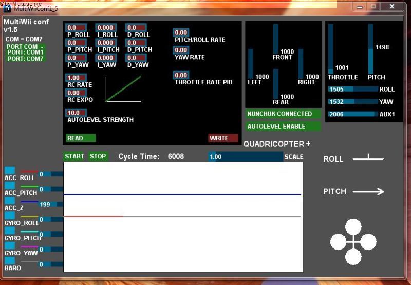

done!
Mal sehn was ihr zu den Werten sagt ... ;-)
Übrigens musste ich mein NK falschrum draufmachen , was sich aber eindeutig aus der Sensorposition ableiten lässt!
Beim Originalen NK ist der Joystick auf derselben Seite wie der ACC. Bei meinem CLone ist der ACC auf der Lötseite und der Joystick auf der Printseite!

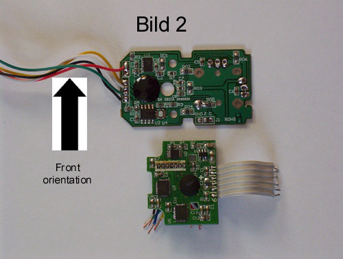

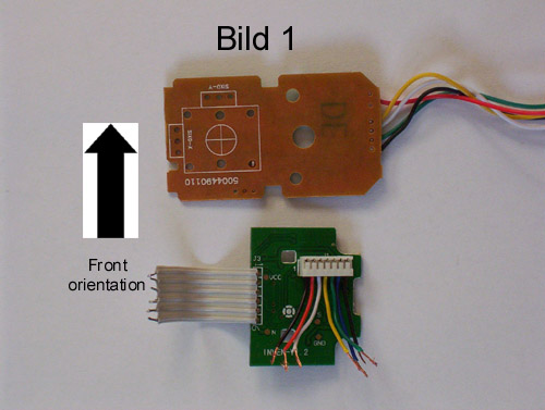

Bei all den Flashern und Programierern hier, kommt mir meine Frage bezüglich der Ausrichtung des WMP und NK schon fast vor wie ein OT :oops:
ChristophB hat geschrieben:Die Seite wo der Joystick drauf war kommt nach oben. Bei meinen beiden liegt die Bestückungsseite unten.
Seltsam, den im Post #1510 von nicci sieht es so aus, als ob die Bestückungsseiten nach OBEN montiert wären. :scratch:
Mataschke hat geschrieben: Übrigens musste ich mein NK falschrum draufmachen , was sich aber eindeutig aus der Sensorposition ableiten lässt!
Okaaaaayyyyy, nun steh ich wieder da wie der letzte Noob. Bedeutet das jetzt in Deinem Fall die Bestückungsseite nach OBEN???
Auch auf den Anschlußplänen sieht es so aus, als ob der WMP mit den Bauteilen nach oben montiert wird.
Könnt Ihr einem Anfänger mal genau sagen, wie die Teile nun wirklich zueinander angeordnet werden müssen :notworthy:
Ich "vermute" mal so wie in Bild 1, d.h. alle Platinen mit der Bestückungsseite nach UNTEN. Ob der NK mit den Kabeln nach rechts richtig liegt oder nicht, weiß ich leider auch nicht.
mfg
Robert

Micha, ich krieg mit meinem exakt die gleichen Anzeigen, auch Z auf 200, Rest 0.

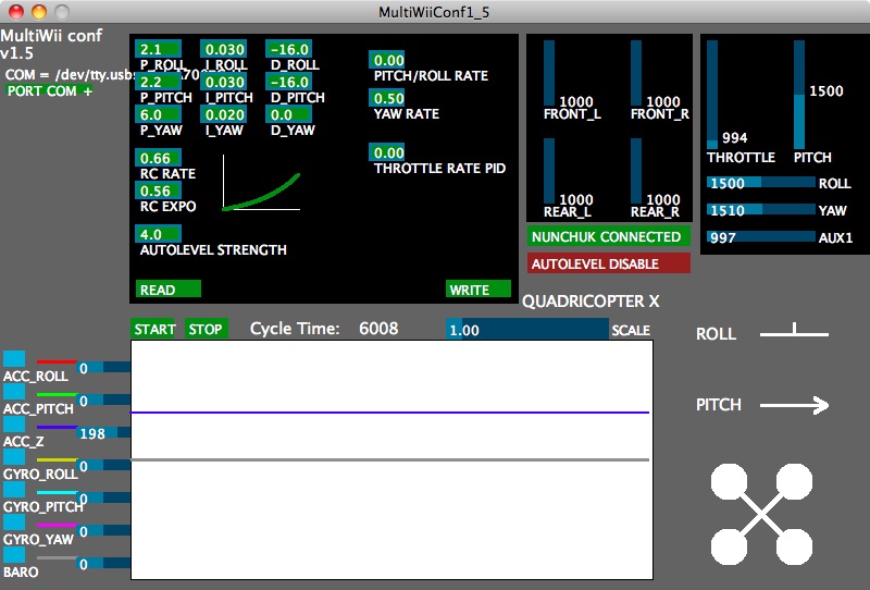

hier noch die werte vom heutigen einfliegen (der quad viel mir runter als ich vom fliegen zurück war)

@ R2D2 Bastler
der Schwob sagt "von ellem ebbes"
Also das WMP muss so wie in Bild 2 Gezeigt angebracht werden.
meinen NK hab ich mit der Lötseite nach unten angebracht also wie in Bild 1, nur dass ich noch auf nummer sicher bin und die Joystick Position 1:1 übernommen habe , also müsstest den NK noch um 180° drehen.

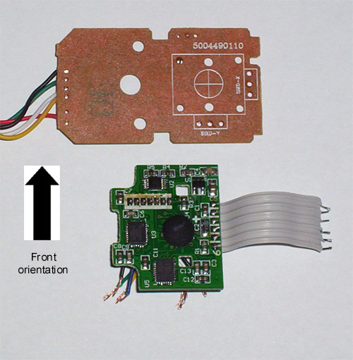

Mataschke hat geschrieben: Also das WMP muss so wie in Bild 2 Gezeigt angebracht werden.
Danke Michael,
wenn ich Dich richtig verstanden habe, sollte es so wie im folgenden Bild klappen :wave:
Ich werds dann mal so probieren (wenn denn mein Arduino Nano endlich kommen würde :angryfire: )
mfg
Robert

YEP so hab ich das auch :-)
