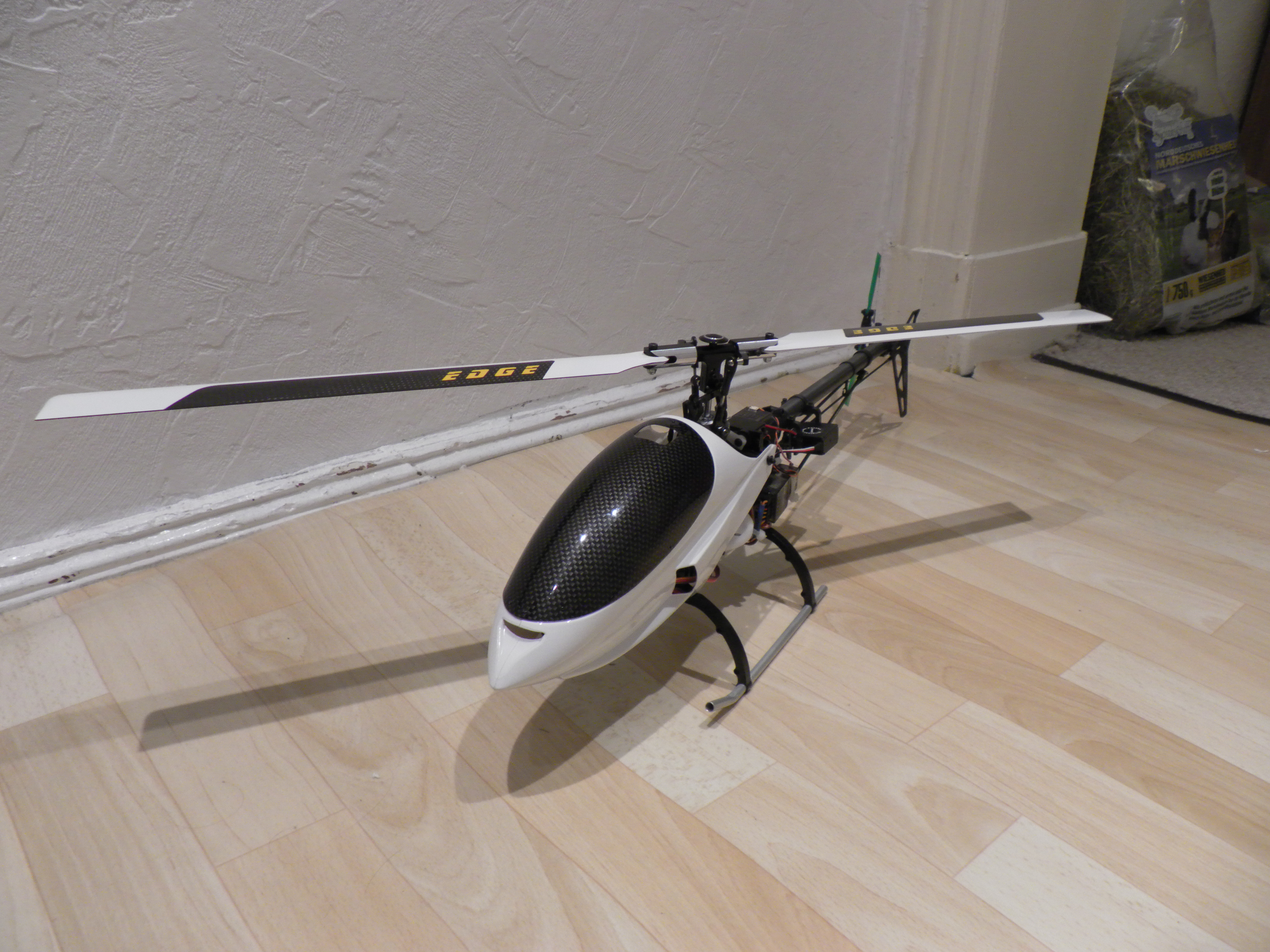

meiner sieht zwar nicht so schick aus wie einige hier, dafür fliegt er wirklich genial.
Video von heute, nachdem der MT eigentlich nur noch in der Halle zum Einsatz kommt durfte er heute auch mal an die frische Luft bei dem tollen Wetter.
http://www.youtube.com/watch?v=HU5-cbLOWkc
Mini Titan mit Ministabi, RJX Kopf, TT und Basti205 Eigenbaumotor.
