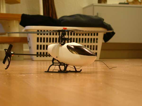

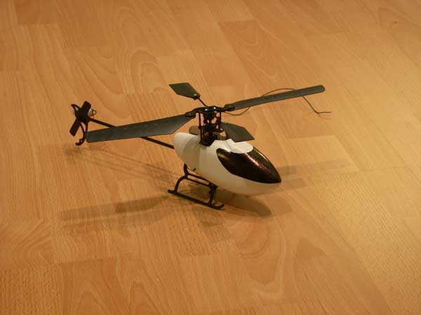

Da ich die Motte immer so schlecht gesehen habe, hab ich ihr heute mal eine Haube spendiert. Aus 0,25er PET gezogen. wiegt um die 3g.

Goil - eine Nano-Roxter! gefällt mir SUUUPER!

Hammer!!
Astrein Micha!!
Sieht bisschen aus wie eine Dogge...Starker Unterkiefer :shock: :twisted:

Beitrag von calli »
Gefällt!
Wie hast Du die Urform gemacht?
C

Die Urform is aus Styrodur. Das ganze mit Epoxy eingepinselt und dann grob mit KFZ-Spachtel gespachtelt.
Werde jetzt eine Fom mal mit Gips ausgiessen und richtig schön glatt schleifen und pollieren.
