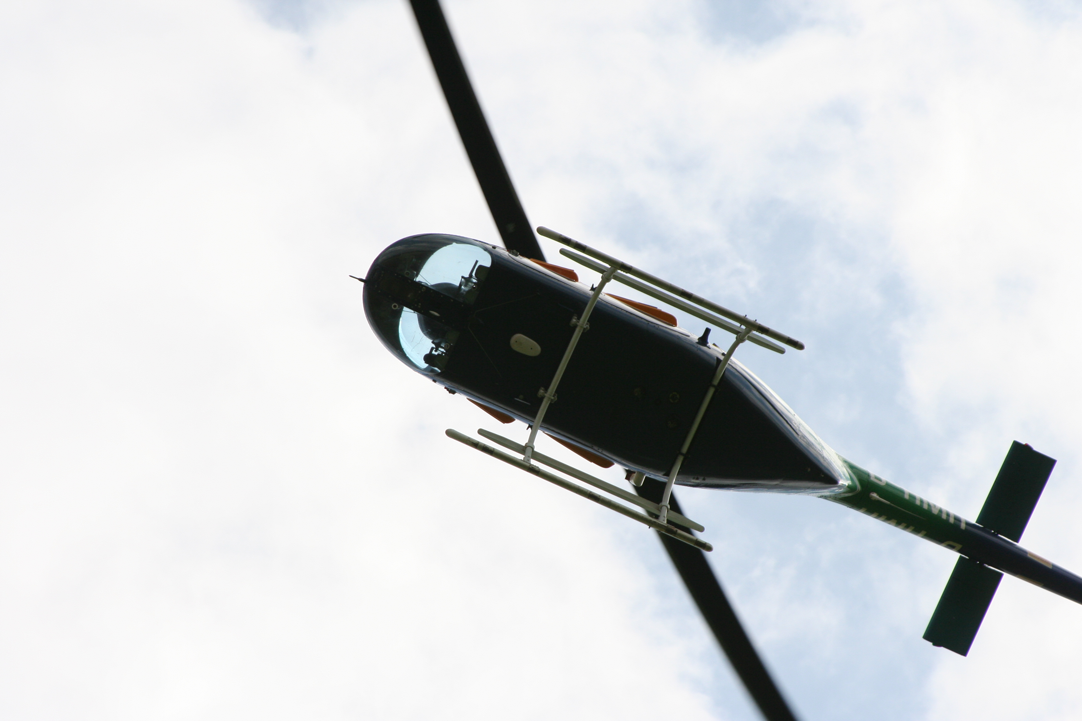

Klasse Foto,
Ranger mit Autopilot und Krikri kurz vorm Einschlag ;)
Cu
yogi149
#167
Beitrag von yogi149 »
haben beide überlebt. 8)
Wieso Autopilot? Da stehen doch Füße auf den Pedalen

Beitrag von helihopper »
Hi Jürgen,
habsch doch auch gesehen :). Der Pilot ist wegen seiner Korpergrösse und der B-Säule schlecht zu sehen :)

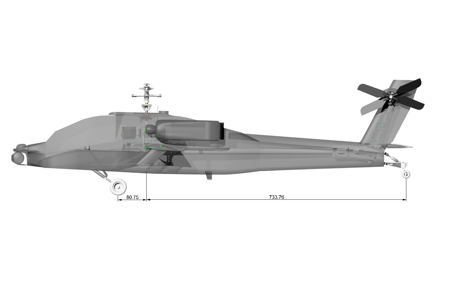

Beitrag von Bayernheli01 »
Hi Jürgen
die Bilder vom "gläsernen" Apache hättest nicht rein stellen dürfen ;)
da werd ich gleich noch mehr gribbeliger und hibbeliger...
Da gibts nur eine Antwort drauf: HABEN WOLLEN :D
Aber mal ne Frage dazu - wird das Heckrohr die Belastung aushalten wenn der Heli da halb mit drauf steht? oder wie wird das dann mit dem rumpf gemacht? Wird da das Rohr in den Rumpf "gelegt" und befestigt????
sagen wir mal so: Die Heckumlenkung wird mit dem Rohr und Zahnriemen von hinten in den Rumpf eingeschoben. Aber der Rumpf wird an der unteren Fahrwerksaufnahme noch mit befestigt. Holz trägt ja auch einiges.
Zum 2. ist die Lastverteilung auch nicht schlecht, der Hebelarm zum hinteren Rad ist 9mal solang wie nach vorne. D.h. vorne werden auch 9/10 der Last eingebracht, sonst flieg der nämlich nur Rückwärts. :lol:

Hi Michael
nene, nix pendeln: angelenkt.

aha....mit Nick also.... und wenn die Rotorabwinde im Flug hinten draufdrücken haste Nick fast neutral und drücken dir die Nase hoch?????.... ist ja nur nen Gedanke.....
OK, Jürgen
das hat mich überzeugt...
und mit meinem Pitch Pic - der auch ein elendig langes Heck hat (heckrohr irgendwas um die 35cm ;) ) üb ich grad das Landen ;) :oops:
TREX65 hat geschrieben:aha....mit Nick also.... und wenn die Rotorabwinde im Flug hinten draufdrücken haste Nick fast neutral und drücken dir die Nase hoch?????.... ist ja nur nen Gedanke.....
Ich glaube dazu isses fast zu weit hinten
aber wenn man das mittels einem Servo anlenkt, dann kann man damit Nick ausgleichen, sprich wenn ich im Vorwärtsflug Nich drücke damit er sich nciht aufbäumt, dann sollte das Leitwerk hinten leicht nach unten gehen um so als Höhenruder tiefe bei zu steuern..
oder isses ein falscher Gedanke, Jürgen???
Hi Michael
Nick hast du gesagt, ich dachte eher an so eine optische Horizont-Kontrolle.
Höhenleitwerk immer parallel zum Boden. :laughing6:
