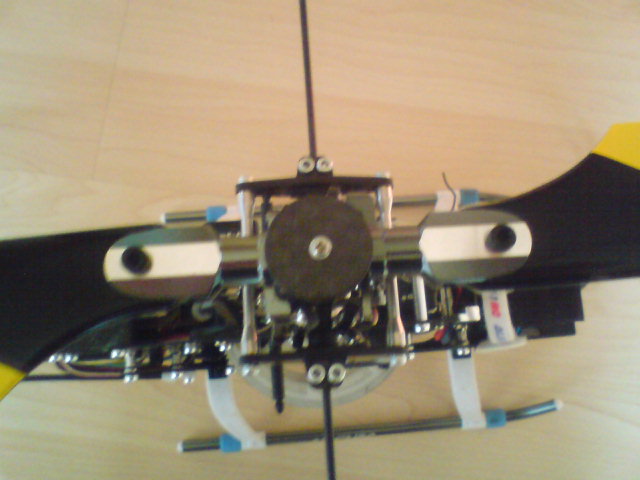

hallo rabo381
kannst du mal bilder einstellen wie du das mit dem gyro gelöst hast
grüsse aus münchen
NICHT NACHMACHEN
Bilder gelöscht weil dumme Idee!!! Siehe unten

und keine Störungen durch den Regler am Kreisel?
Bei meinem Jazz durfte der 401-er Gyro nicht so dicht ran, hat sonst arg geschwänzelt... :D

Da vorn würde ich den Kreisel nicht montieren. Der 401 reagiert sehr empfindlich auf elektromagnetische Felder. Ich denke, daß Du wahrscheinlich noch nicht einmal zum Abheben kommen wirst. Dreh einfach den Heckrohrbefestigungsblock um und montiere den Kreisel von unten daran. Dann gibts keine Probleme mehr.

Ich hab mir jetzt lange genug auf die Lippen gebissen, aber jetzt muß es raus.
Vor lauter "der Kreisel muß da oben weg", kommen manche Leute auf die tollsten Einfälle.
Ist kein persönlicher Angriff, aber erinnert mich immer an so Sachen wie wenn ich
die eine Sache verstärke, und dann die nächste Sache kaputt geht. Dann verstärke
die nächste Sache, und so weiter, und so fort. Gewisse Bauteile gehören getrennt
voneinander montiert, und fertig. Ok, man kann darüber streiten, ob Kreisel oben
oder unten, aber nach meinen zwei Crashs denke ich, muß der Heli schon arg böse
runterkommen, bevor es den Gyro erwischt. Meiner lebt noch, obwohl der erste
Crash ein richtig böser war. Den Gyro im Schmelztiegel der Störungen zu montieren
kann ich nicht nachvollziehen.

Kopf einzieh und duck... Ich mach ihn weg da... Ich habe es vorhin beim Testlauf selbst bemerkt, dass das nicht geht.
Hatte nicht damit gerechnet, dass sich das so auswirkt.

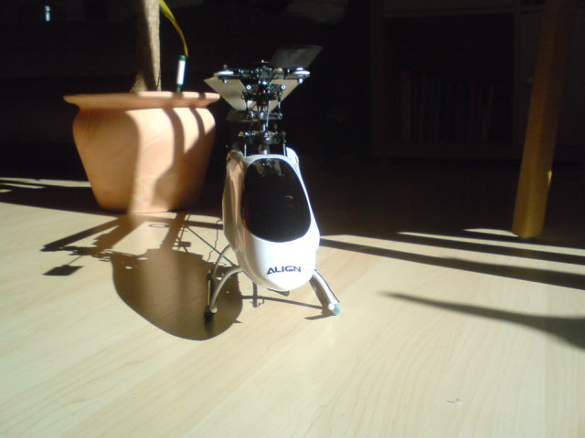

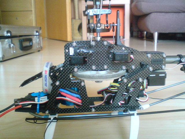

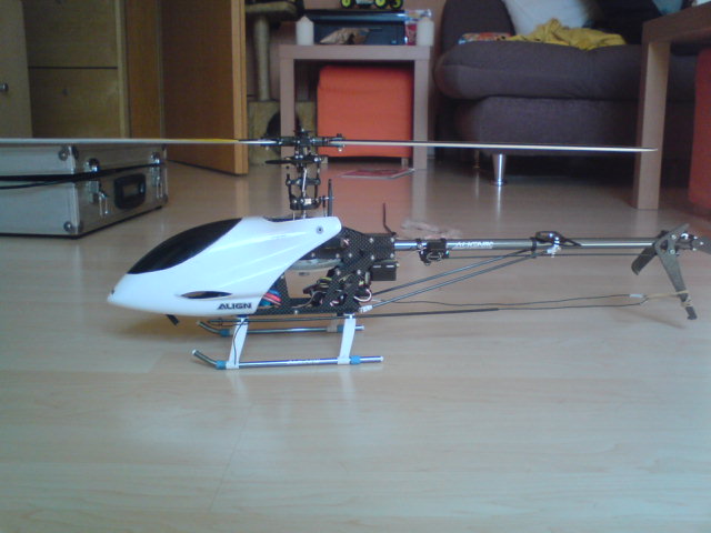

Dann stell ich meinen kleinen auch mal rein.
Für Kritik bin ich offen. Also haut rein..

Also ich hätte nur positives zu bieten:
1) Dein vertikales Leitwerk, ein Traum !
2) Deine Haube sieht sehr schön aus, vor allem gefallen tut mir die Schlichte lackierung mit den nicht zu aufdringlichen Align Schriftzügen.
Okay jetzt hätt ich doch noch kritik ! ;-)
1) Würd ich mir ein unzerstörbares Kufengestell drunter haun !
2) Würde ich die Kabel vom Motor nicht direkt am Gehäuse des Motors entlang legen, hätte ich angst wegen der Wärme !
lg DennisH

der motor wurde bis jetzt nur handwarm hab mir deswegen keine sorgen gemacht. DIe kufen halten wenn sie kaputt sind tausch ich sie aus. Die HAube ist nicht lackiert. Das ist die 450s Haube für 5 eu und die scheibe ist profesionel von unten mit Eding lackiert. Aber kein bischen zu sehen.

Das HZR ist gefettet mit Asso Diff Fett versuche Ihn leiser zu kriegen.

Die Farbe der Haube finde ich nicht so glücklich gewählt (nicht wegen der Farbe an sich, sondern wegen der Lageerkennug) aber wenn du dami zureeht kommst ist es Ok. (ich hab den Rappen auch Sw/Ws und es geht recht gut, wobei irgendwas knalliges in Gelb/Rot sicher noch besser zu sehen ist)
die Kabelverlegung ist etwas wild, hier könnte etwas Spiral oder Gewebeschlauch abhilfe schaffen.
angst wegen der Wärme am motor und den Kabeln brauchst du dir nicth zu machen, wenn der mal so warm wird das die isolierung schmilzt, dann gibt der vorher Rauchzeichen!

Da is noch 1mm platz nur dan ist das selbe Problem doch auf der anderen Seite.oder?

@Sevenfifty: Wieso umdrehen? Handelst Du etwa mit Servogetrieben? :twisted:
Das rechte Servo muss nach unten, umgekehrt würde der Servohebel vom linken Rollservo evtl. mit dem HZR kollidieren.
