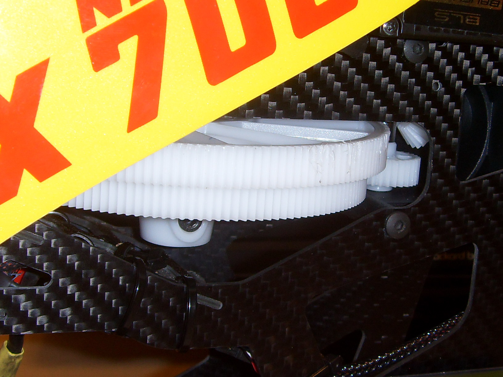

Das Fluggefühl und die Kraft ist Brutal! Hat sich auch am Hauptzahnrad bemerkbar gemacht. Ich hatte beim ersten Akku mal mehr Pitch gegeben und da hab ich es leicht knarzen gehört. Ist aber nicht so Schlimm.
Ich hab das Ritzel genau an der Stelle noch mal richtig rangedrückt und jetzt hält es hoffentlich. TicToc`s gehen jetzt jedenfals. Ich werde es trotzdem austauschen.

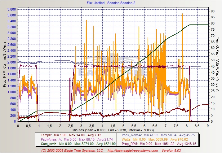

Hier hab ich noch ein Log vom letzten Flug:
T-Rex 700E<br />16 Ritzel<br />Einstellung im EagleTree<br />Pole:10<br />Gear Ratio: 10,25:1<br />Temperatursensor ist am Jive80HV
T-Rex 700E
16 Ritzel
Pole:10
Gear Ratio: 10,25:1

Bei dem Zahnradproblem bin ich selber Schuld, da ich das Ritzel nicht aufgebohrt habe ging es nicht weitgenug auf die Welle. Der Abrieb am Zahnrad ist nähmlich nur am oberen Drittel.

Fliegst du das weggeraspelte Ritzel weiter?
Oder hab ich das jetzt falsch verstanden?
Also bei mir ging es nur mit dem Gegenlager. Nun habe ich absolut keine Ritzelprobleme mehr :)
Achso, wegen dem Akkuwechsel habe ich meinem Heli ein Kunststück beigebracht... http://www.rcmovie.de/video/b31f3046ca6 ... kkus-laden :lol:
#174 Re: T-Rex 700 E - Heli-Chris Chassis - Erfahrungsaustausch
Beitrag von helihopper »
MrMaJo hat geschrieben:Also bei mir ging es nur mit dem Gegenlager
Klar :D
Ohne geht ja auch nur beim Pyro :D
Beim Scorpion gibt es halt Raspel ;)

Bei mir haben beide geraspelt :D

Mit Modul 1 und 11er Ritzel gabs bei mir bisher auch noch keine Probleme am 4035-500.

MrMaJo hat geschrieben:Fliegst du das weggeraspelte Ritzel weiter?
Ja ich fliege es weiter. Bin ja schon 3Akkus damit geflogen und morgen wenn es den Wettertechnisch geht auch. Ich werde es aber trotzdem tauschen.
