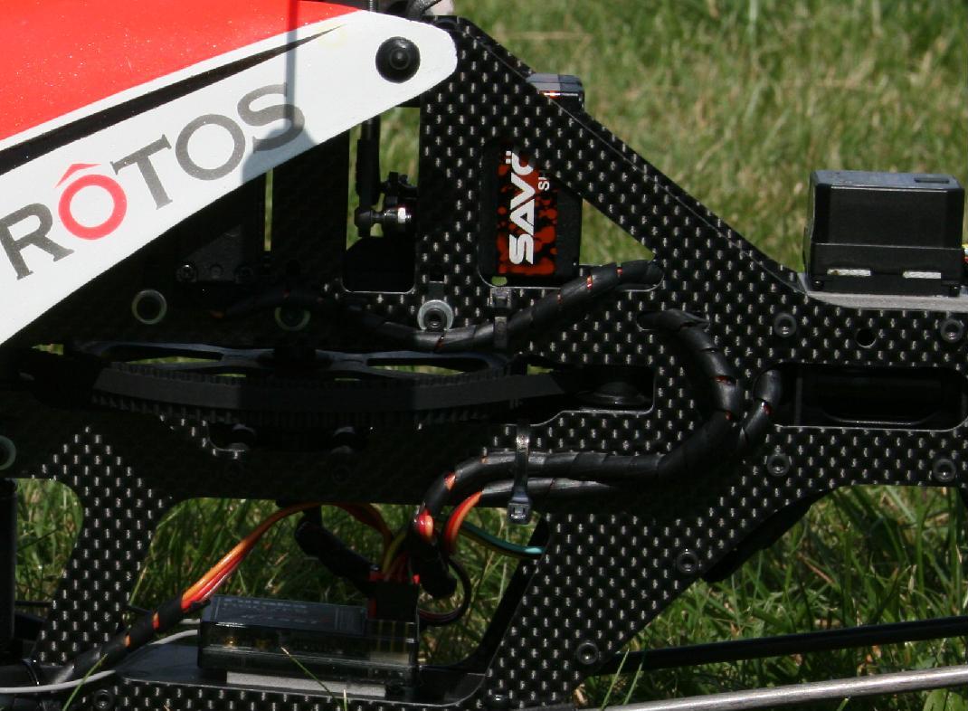

Hier mal eine Bild von meiner Kabelverlegung, vlt. hilft es dir:

@Kupfer
Danke für das Bild. Obwohl mir das shcon wieder etwas zuviel Kabel "ausserhalb" des Chassis ist. Ich muss morgen mal schauen wie ich das löse...

torro
Beiträge: 7256
Wohnort: MFC Mahlberg
#173 Re: MSH Protos 500 Fragen...
Beitrag von torro »
das kabel vom nickservo geht halt nur so, aber hinten durch die hero aufnahme ist kein problem (natürlich nur, wenn nicht alles im spiralschaluch verlegt wird)

Kupfer
Beiträge: 2299
Registriert: 09.02.2010 17:25:23
Wohnort: Hollabrunn / Niederösterreich
#174 Re: MSH Protos 500 Fragen...
Beitrag von Kupfer »
PeterLustich hat geschrieben: @Kupfer
Also ich glaube nicht, dass du da etwas innen verlegen können wirst, aber ich lasse mich überraschen :wink:
Auf dem Bild schaut das auch viel "schlimmer" aus, wenn man den Protos als gesamtes sieht, fällt das fast nicht auf..
kowi
Beiträge: 1474
Wohnort: Bremen
#175 Re: MSH Protos 500 Fragen...
Beitrag von kowi »
Doch, man kann es hinter der Heckrohraufnahme innen langführen..
Das Bild ist schon älter, aber es ist denke ich bissl zu sehen, was ich meine:
20709
