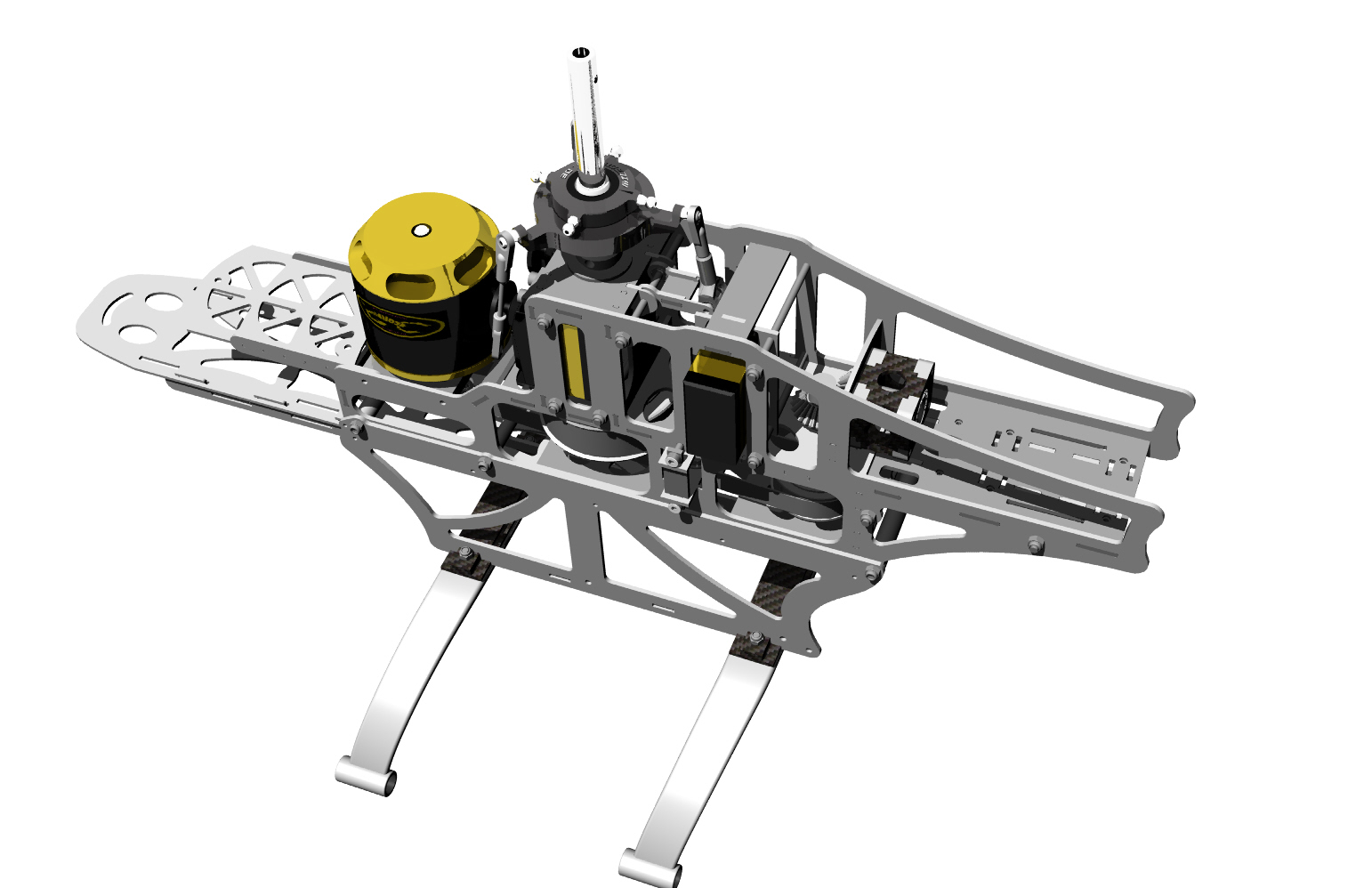

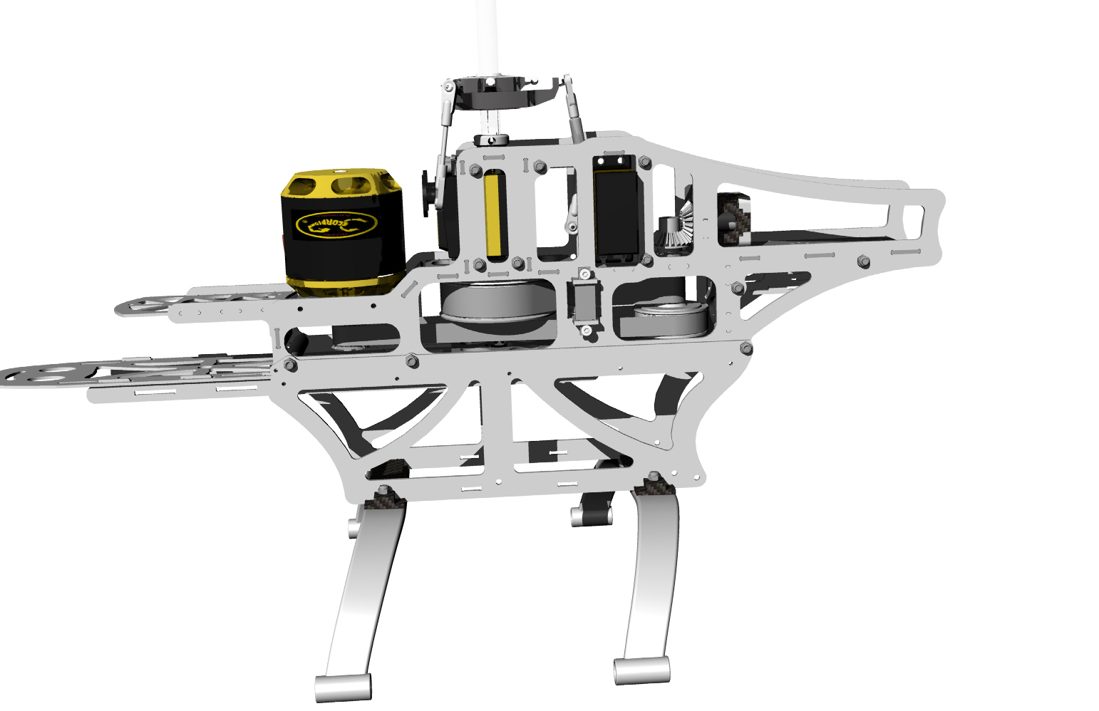

Das Chassis hat gestern und heute noch ein kleine Änderung mitmachen müssen, zumindest im Rechner, der real Teil kommt wohl diese Woche dran.
Der "Trainer"-Fuß ist soweit fertig mit einer Akkuschiene für hängenden Akku Einbau, wie Witalij es haben wollte.
Und zusätzlich habe ich jetzt noch die Möglichkeit geschaffen, auch wenn es das Vollriemen Chassis etwas über den Haufen wirft, eine Flexwelle anzuschließen. Direkt mit einer 20% Erhöhung der Drehzahl des Heckrotors. Nochmal 20% können dann mit dem passenden Heckgetriebe realisiert werden.
Auf die Plattform kann noch eine Spannschelle für die Wellenhülle gemacht werden, so wie es auch bei icebears Blackhawk realisiert ist.
Mit einem Riemenheck, das jetzt als nächstes für die EC-145 ansteht, kann man dann die leisere Lösung machen, auch da ist eine Erhöhung der Heckdrehzahl durch die passende Riemenradwahl einfach möglich.

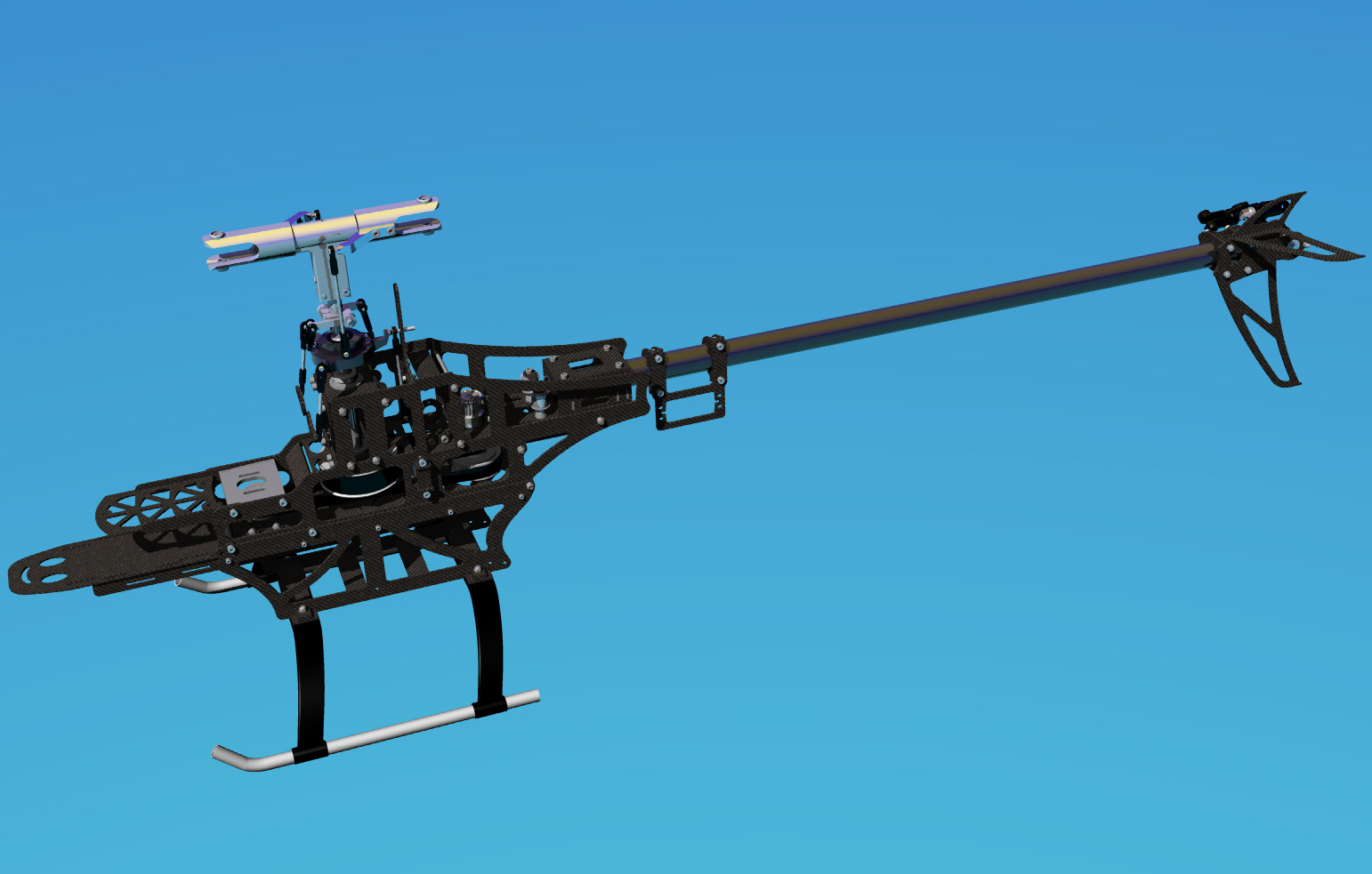

mal ein Update:
Das Chassis und die Trainer Version sind bestellbar. 8)
und zwar hier: Riemenchassis XOL

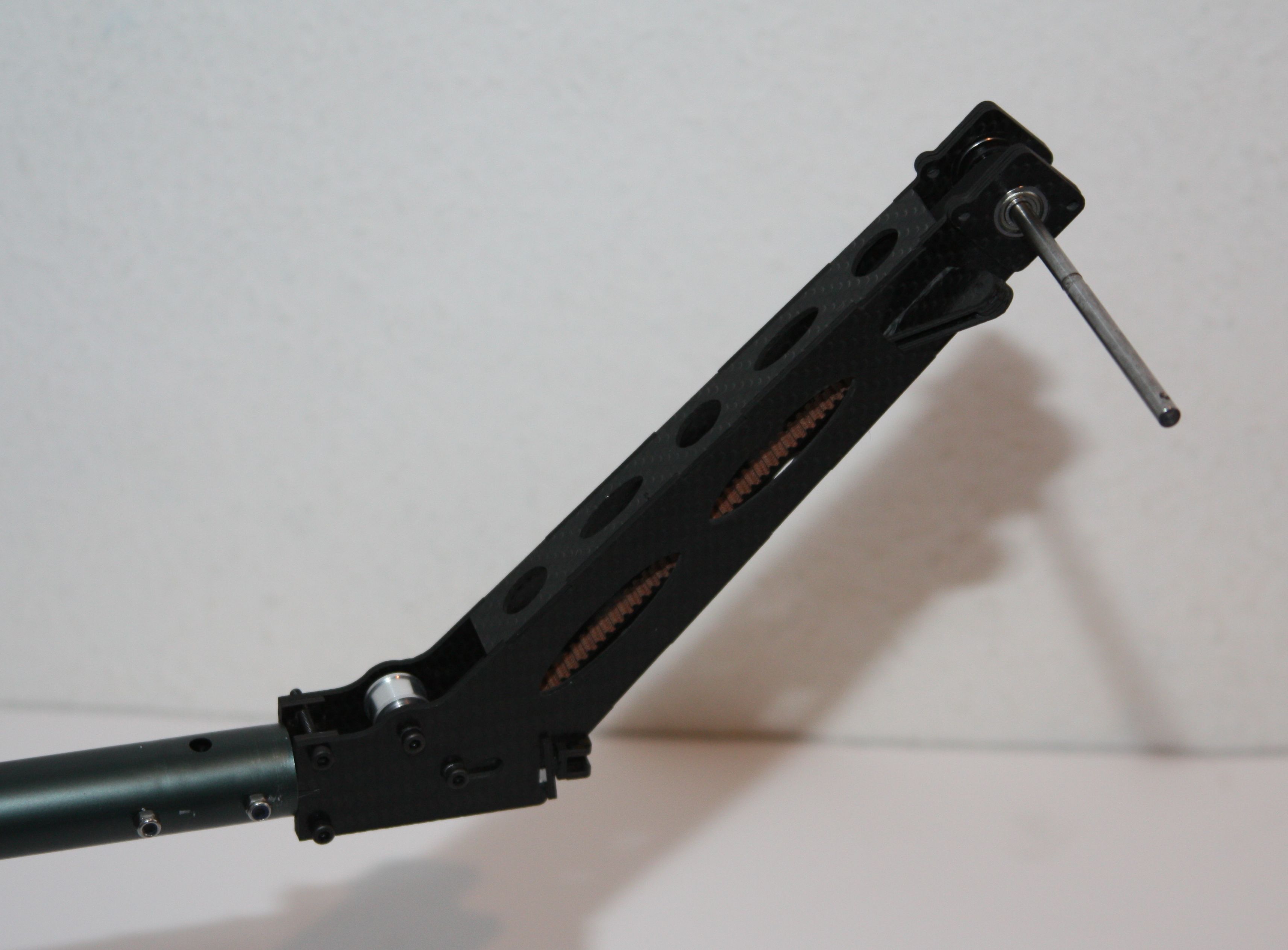

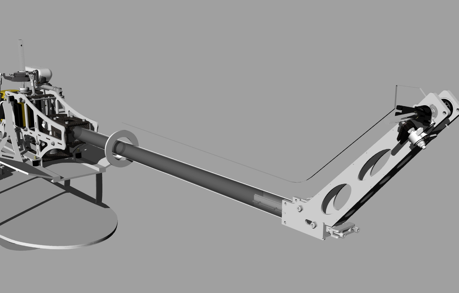

yogi149
#172 Re: 600er Scalechassis
Beitrag von yogi149 »
jetzt passt auch das Heck. 8)
Die CFK Umlenkung ist sogar 15 gr. leichter gegenüber den von smartmodel vorgesehenen Holz und Alu-Teilen.

und so sieht das Heck jetzt aus:
(Jetzt kommt auch noch ein TT-Heck)
yogi149
#176 Re: 600er Scalechassis
Nachtrag: das CFK Heck wiegt 15gr weniger als die Holz/Alu Konstruktion von Kin 8)

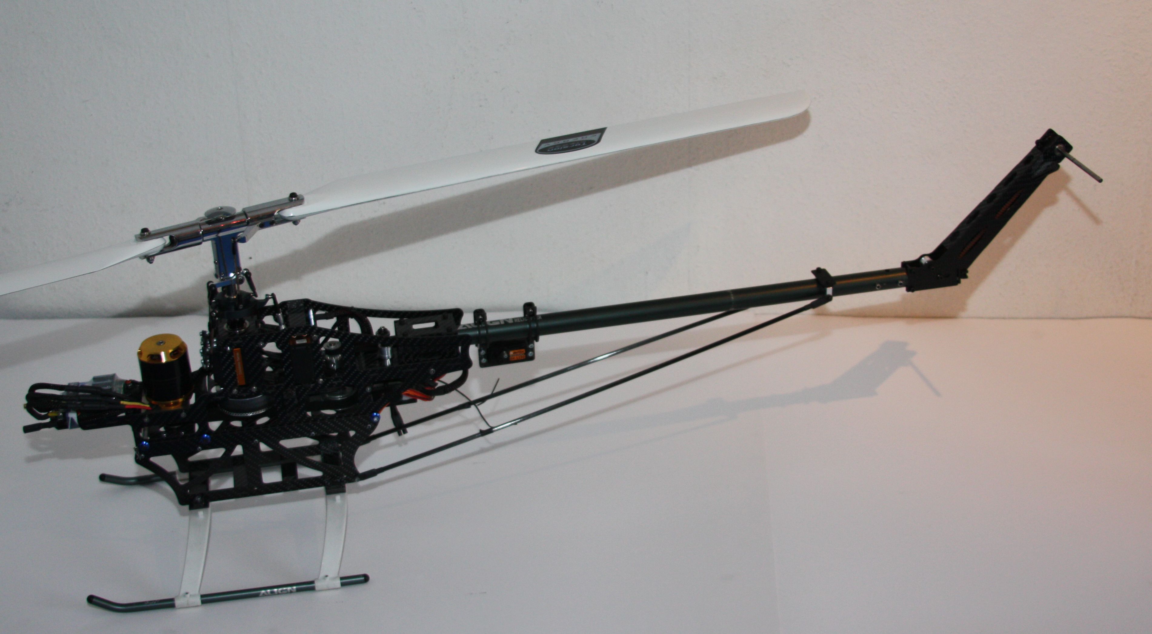

Witalij hat heute den XOL600 mit dem EC-145 Heck eingeschwebt. RHF Videothek
Direktlink zur RHF-Videothek 6s und ca. 1000 Upm 8)
