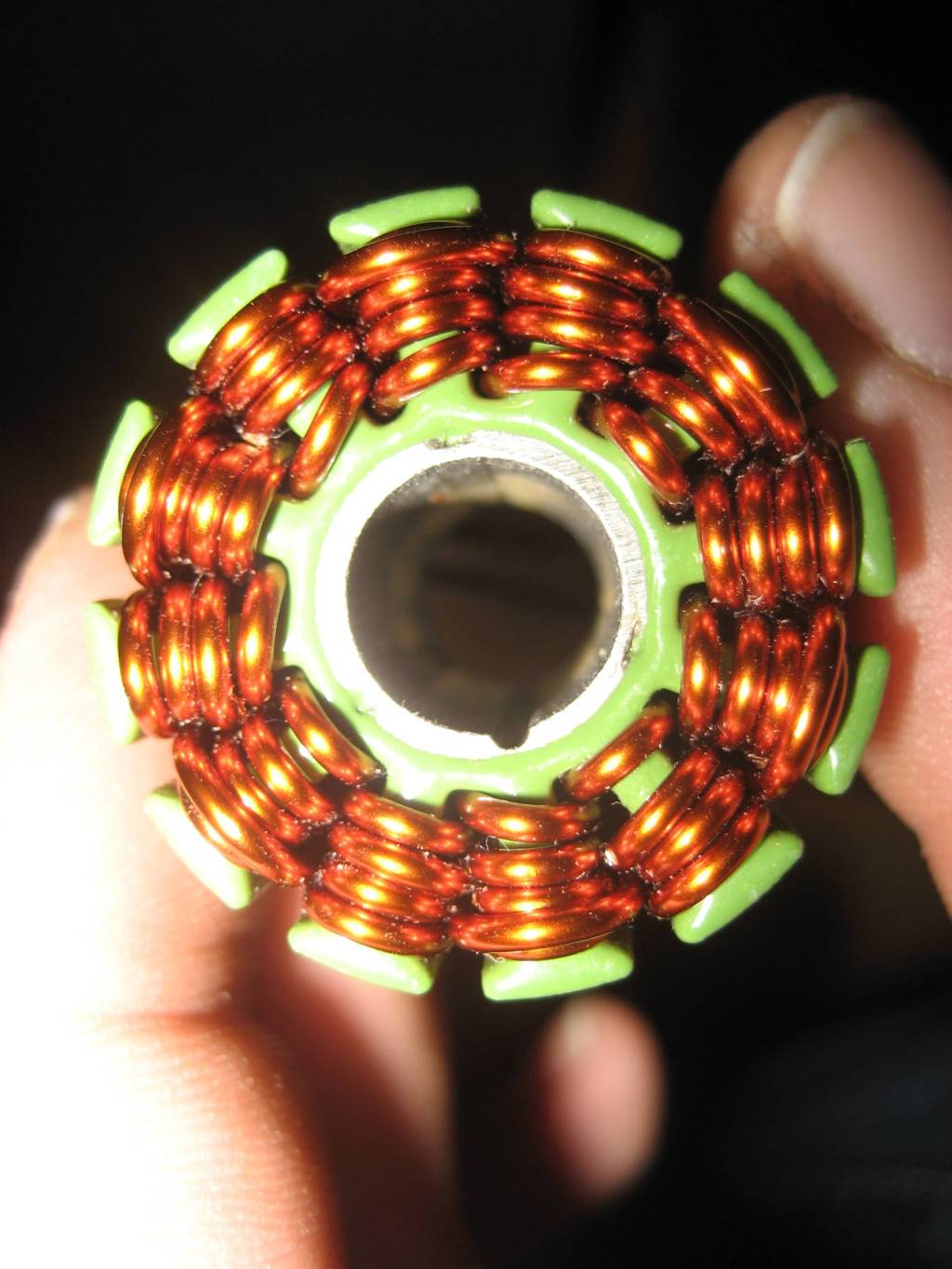

jetzt tut´s wirklich weh...
5+4x1,25D

joa, bei dem 1,25er da oben sind´s glatt 60% mehr kupfer als im serienmotor :mrgreen:

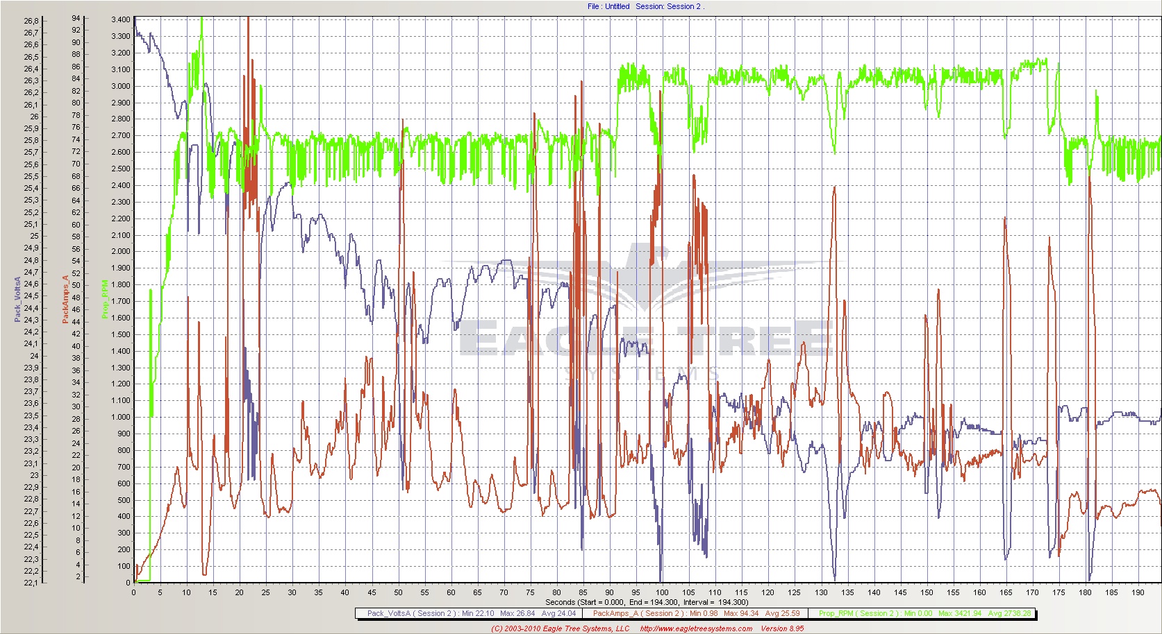

so, mal n kurzes log ausm garten.
pitchwerte sind bei den unteren 2 drehzahlen 13°, bei der oberen 14°. bei der oberen drehzahl sieht man (mal wieder), daß die akkus einbrechen.
werd mit dem 15er ritzel aufn platz und dann mal das 16er probieren. vom übersetzungsverhältnis reichts graaad noch so für den fast.gov.
das log ist ohne fast.gov.
der 80A peak war ein flip, wendigkeit im stabi jenseits von gut und böse, pitch war eher auf halbmast.
nochmal 5+5YY.jpg (746.48 KiB) 950 mal betrachtet
Verbraucht hab ich in dem log 400mAh

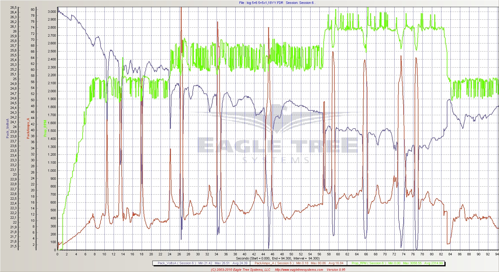

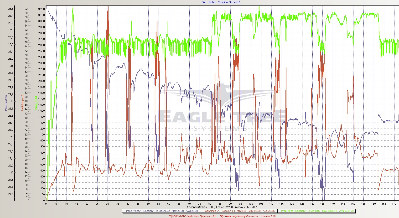

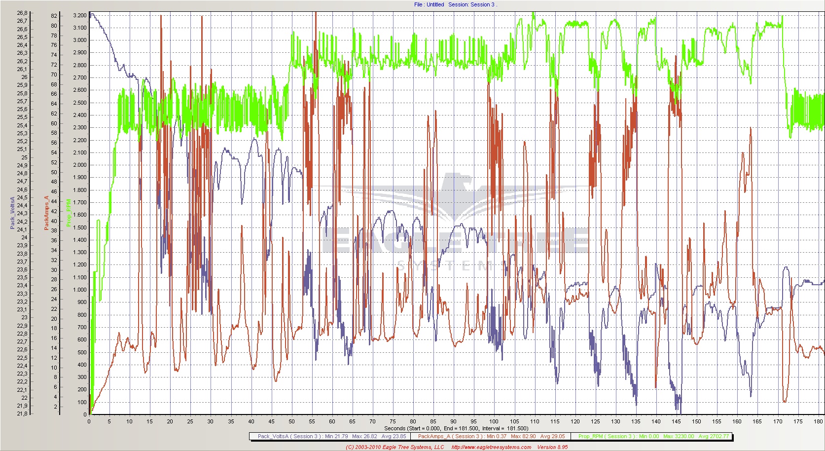

#176 Re: Heißer Motor für den Protos
Verfasst: 15.01.2011 14:02:46
von torro
dauergrinsen :mrgreen:
das ding geht wie´s messer, eine wahre pracht...
hatte nur n kleines prob, iwie hat der regler die untere drehzahl nicht angenommen :?:
im log oben hatte ich grob 2000, 2400 und 2800. hab da nix am regler/funke verändert. nur fast.gov nach dem, gov.stor einlernen aktiviert?!? komisch...
egal, jetzt erstmal logs!
hab schnelle tictocs versucht, aufzug und überflüge mit vollpitch mit gefühltem warp 3 :lol:
werd dann mal das 16er antesten, hab die hoffnung, daß die obere drehzahl dann besser gehalten wird.
Verbrauch lag bei log1 und 2 bei 1200, log 3 1400. flugzeit 3 minuten
