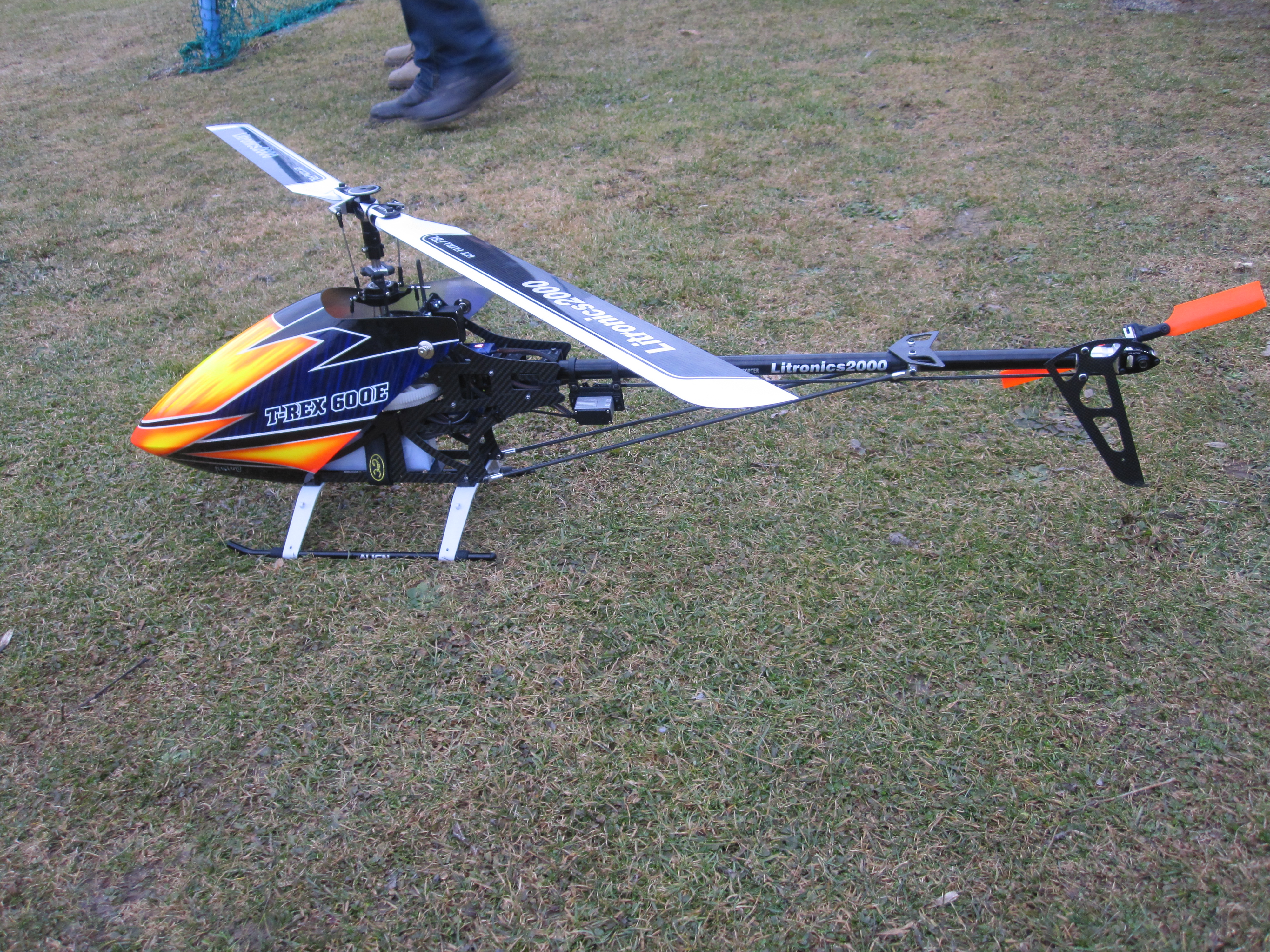

#166 Re: T-Rex 600 10S Umbau :)

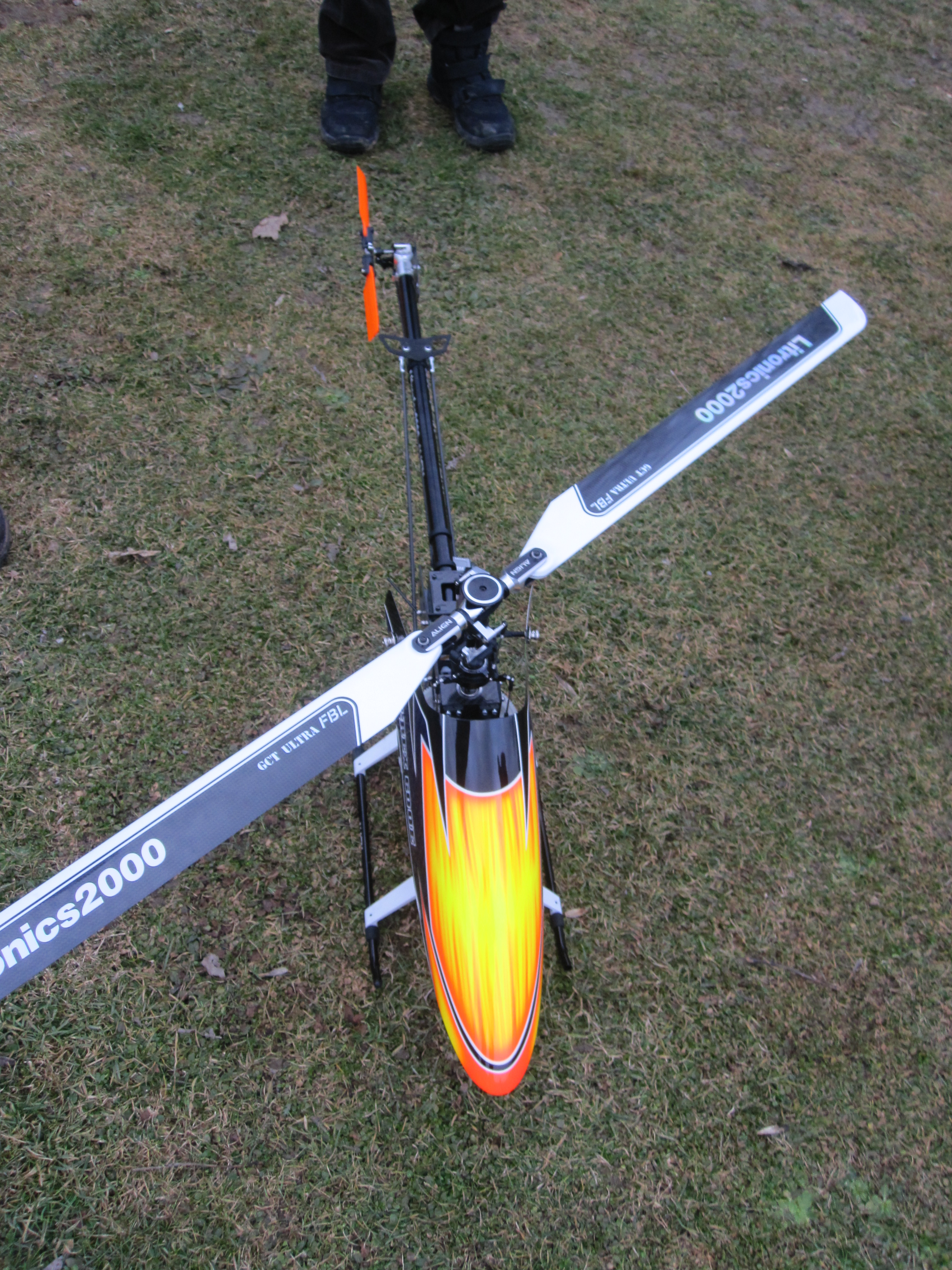

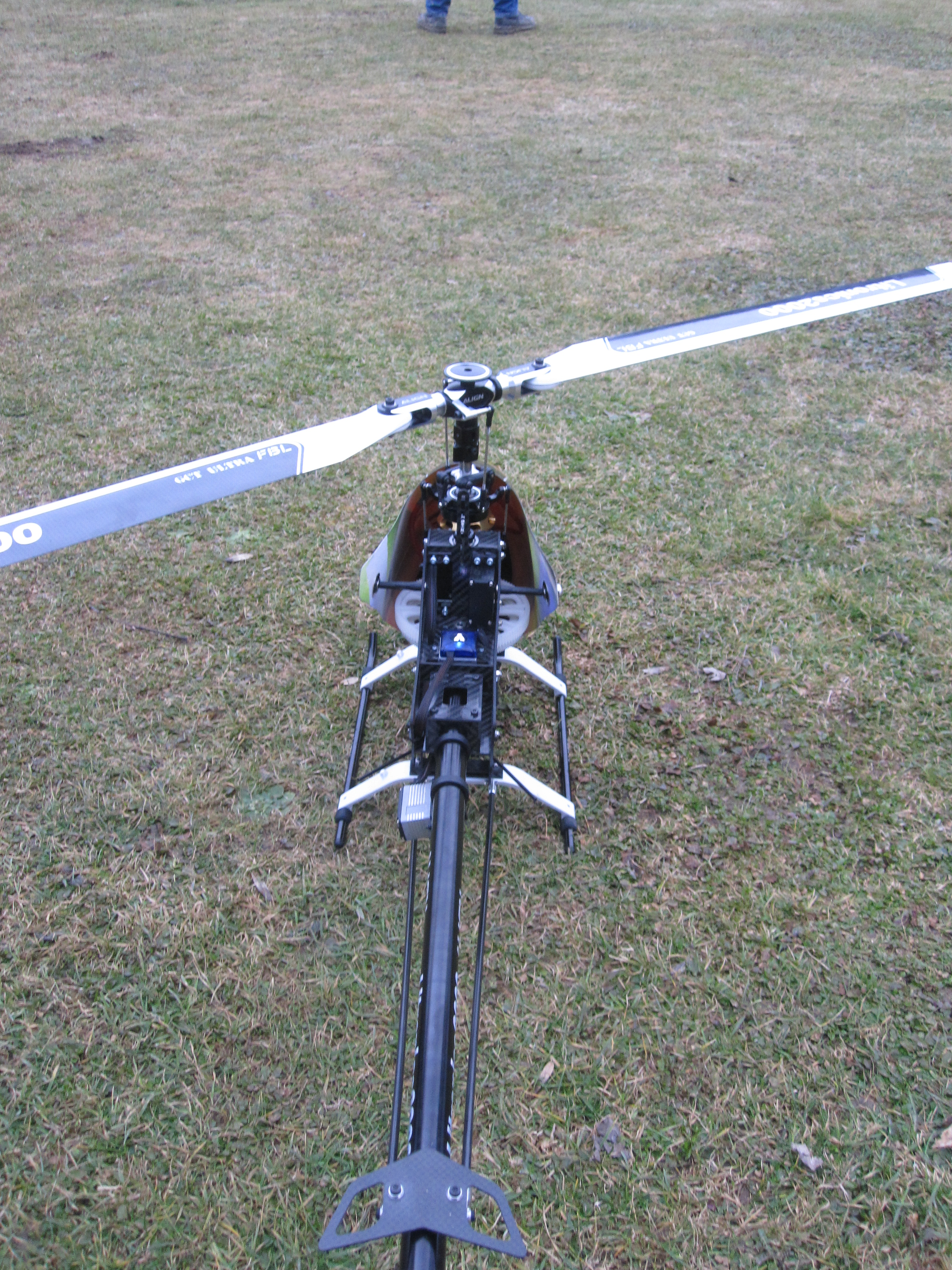

Aber hübsch ist er trotz Vibs. Vielleicht ein Heli für die Vitrine und nicht zum Fliegen
- IMG_2522.JPG (4.32 MiB) 812 mal betrachtet
- IMG_2524.JPG (3.17 MiB) 812 mal betrachtet
- IMG_2523.JPG (3.88 MiB) 812 mal betrachtet

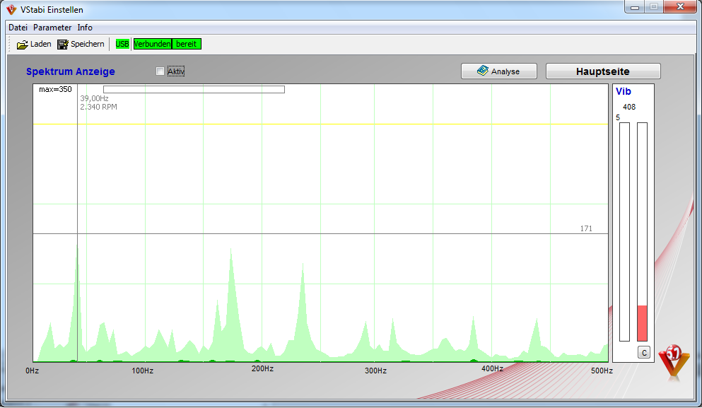

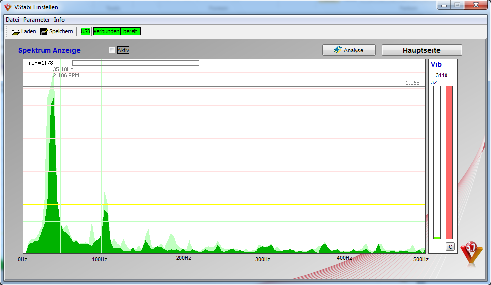

Sodele, hab mir heute die Vstabi 5.1 Pro drauf gemacht für die Vibanalyse.
Das Bild ist _OHNE_ Blätter gemacht, da es schon zu Dunkel ist.
- Vibanalyse600erRexOhneBlätter.png (184.03 KiB) 751 mal betrachtet

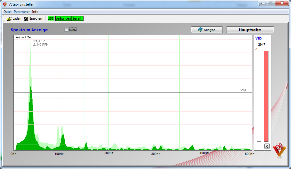

So hier noch zwei Bilder mit Heckblättern.
- Vibanalyse600erRexHeckblätter70.png (257.85 KiB) 738 mal betrachtet
- Vibanalyse600erRexHeckblätter60.png (259.85 KiB) 738 mal betrachtet

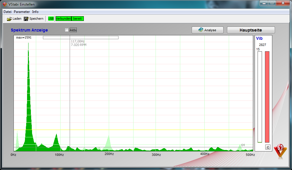

#172 Re: T-Rex 600 10S Umbau :)

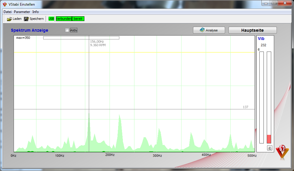

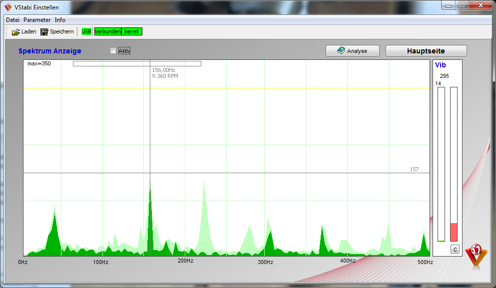

Nun Vibanalyse mit Blättern und verschiedenen Regleröffnungen.
Dazu kommt noch ne Frage, was habt ihr für Heckempfindlichkeiten beim Vstabi mit nem 600er Rex?
- Vibanalyse600erRex60%50Heck80TS.png (87.27 KiB) 723 mal betrachtet
- Vibanalyse600erRex50%60Heck.png (92.8 KiB) 723 mal betrachtet
- Vibanalyse600erRex35%70Heck.png (120.65 KiB) 723 mal betrachtet

Bevor ich weitere Gedanken äußere (hab' da einen Verdacht) - seh ich das richtig, daß der maximale peak bei der jeweiligen Hauptrotor-Drehzahl liegt?
#174 Re: T-Rex 600 10S Umbau :)
Jop, sieht so aus. Es bestätigt also nur das was wir sowieso dachten. Es liegt irgendwo im Hauptrotor.
