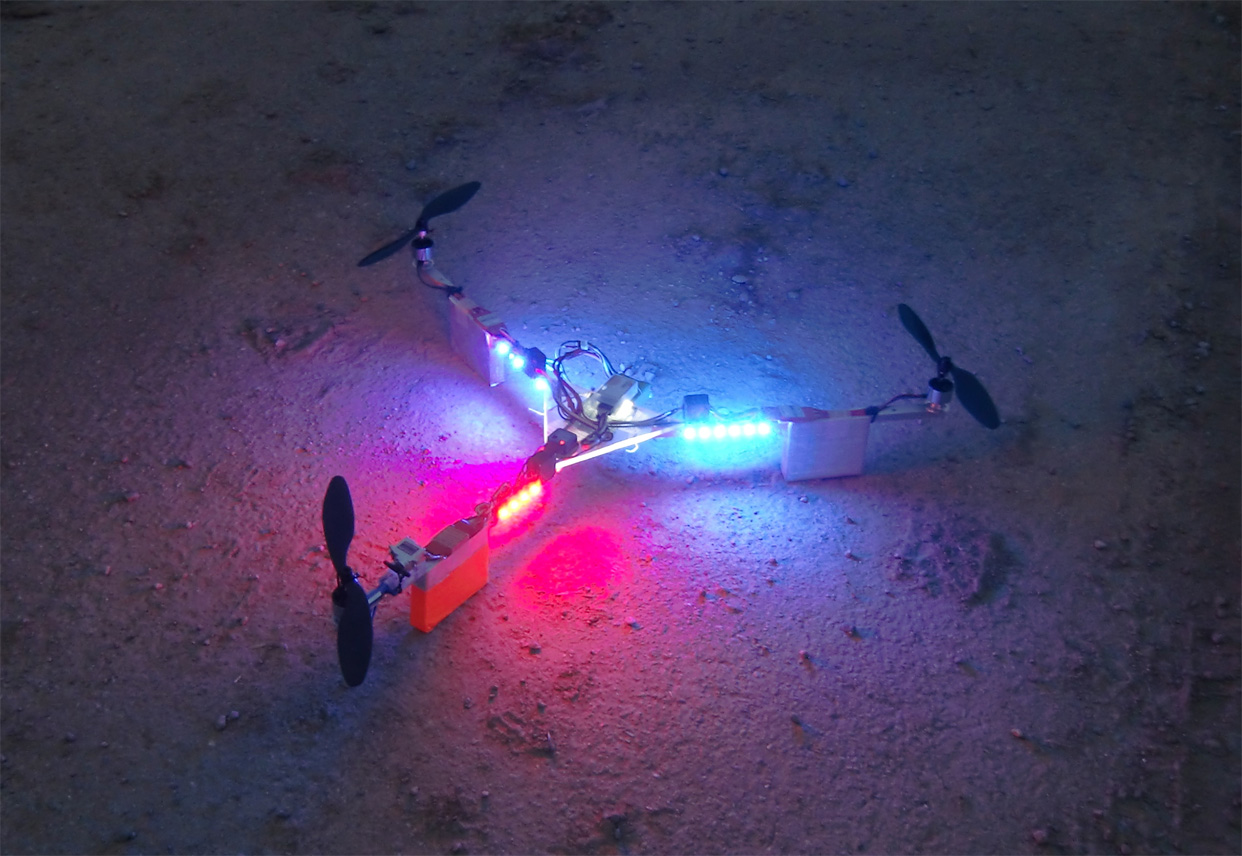

von torro
bin noch auf der suche nach beleuchtung, im DE warehouse von HK gibt´s ja diese streifen, sind die was?
#177 Re: Tricopter
Verfasst: 02.02.2011 10:16:47
von fireball
Hab ich an meinem Quad, die machen gut Hell und sind auch am Tag sehr gut zu sehen.
#178 Re: Tricopter
Verfasst: 02.02.2011 14:12:59
von torro
welcher sauhund hat jetzt die roten streifen aufgekauft??? :lol: :lol:
wird er halt blau/orange :roll:
