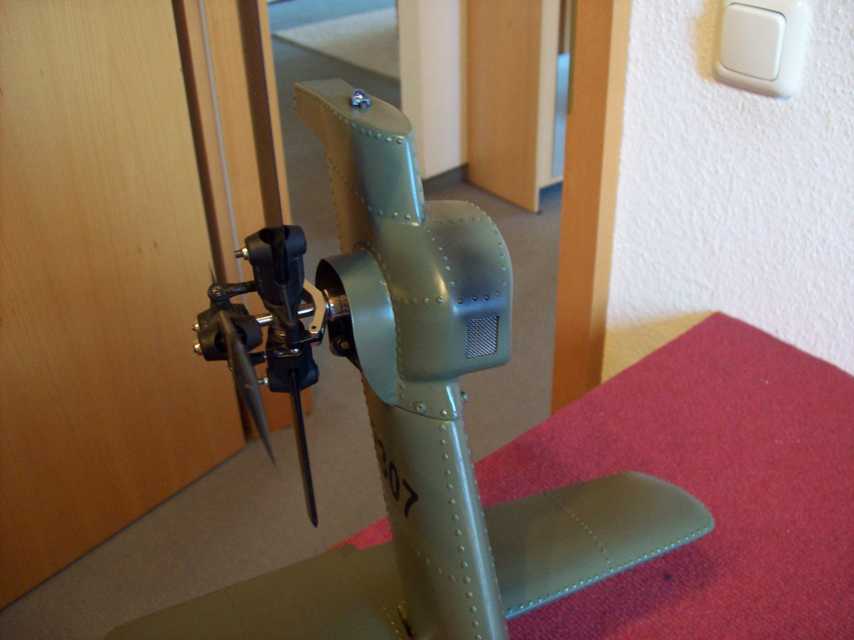

Ich find das geänderte Heckrotorgetriebegehäuse ganz toll!
Fällt erstmal gar nicht auf, dass der HeRo eigentlich auf die andere Seite gehört.
Tolle Maschine, tolle Arbeit!
Wahnsinnstempo!
Wahnsinnstempo!

Ja, das mit dem HeRo fällt fast nicht auf, wenn man es nicht weiß.
auf welche Seite er eigentlich gehört.

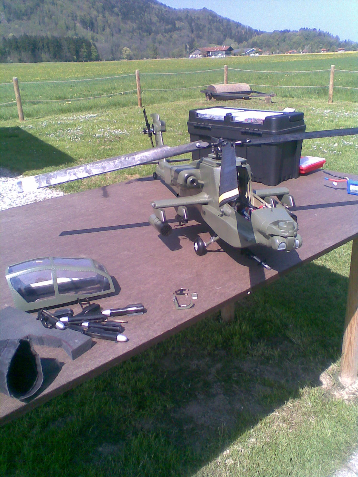

Ich könnte kotzen
so sah der Apache gerade noch aus.
schön alles noch gealtert mit der Airbrush usw.!
dann dachte ich mir, da es so schön draußen ist, gehste schnell ne Runde damit fliegen.
Den ersten Akku einwandfrei geleert...traumhaftes Flugbild.
Beim 2. dann plötzlich Heckrotorausfall. Er drehte sich wie wild um die eigene Achse.
Sofort Autoratationschalter und Motor aus.
Und versucht ne Auro ins hohe Gras zu machen.
Leider war ich nur ca. in 5-6m Höhe und die Kiste ist halt recht schwer.
naja...Ende vom Lied war ein harter Aufschlag
Waffen abgebrochen. MG total zerbröselt, Das Heck hat leichte Kratzspuren und GFK-Abplatzer, diese sind aber leicht reparabel.
Sonst scheint es dem Rumpf gut zu gehen. Das sehe ich aber erst wenn wieder alles zerlegt ist.
Ausschlaggend für das ganze war das kleine Stück Heckrohr, welches nach oben geht, auf welchem auch das Heckrotorgehäuse montiert ist.
Dieses hat sich anscheinend gelöst bzw. losvibriert. Obwohl es mit 30min Epoxy sehr gut verklebt war.
Hätte ich wohl doch auch mit Uhu-Plus-Endfest 300 verkleben sollen.....so eine Scheisse.
Am meisten hat es den Kopf erwischt. Alle Anlenkgestänge verbogen. und bei 2 Savo Servos ist das Getriebe hinüber.
Mehr konnte ich jetzt auf Anhieb nicht festellen.
Hab jetzt auch kein Bock....zum kotzen.

konnte es nicht lassen und bin schons am reparieren.
Die Servogetriebe scheinen doch nichts abbekommen zu habean
Das hat getäuscht, da die Gestänge vom Kopf so verbogen waren und dadurch alles blockiert war.
bin gerade schon am tauschen der Gestänge. Denke der Kopf ist noch okay.
das stellt sich dann aber erst wirklich raus, wenn er mal samt Blätter läuft.
Ohne ist noch alles wie beim alten.
Das heckrohr war natürlich nicht nur an eineme Punkt verklebt.
Sonder eigentlich schön formschlüssig.
Evtl simmte was mit dem chinesischen Epoxy nicht.
Jetzt kommt mir für solche Sachen nur noch Uhu Endfest 300 an meine Helis.
Achso...wie kann ich denn die Servos testen, ohne sie aufzumachen.
im normalen Betrieb funzen sie eiwandfrei....habe auch schonmal gut mit der Hand gegengehalten, sodass sie sich schwer bei den Bewegungen tun.
ich konnte kein Knacksen oder dergleichen feststellen.
