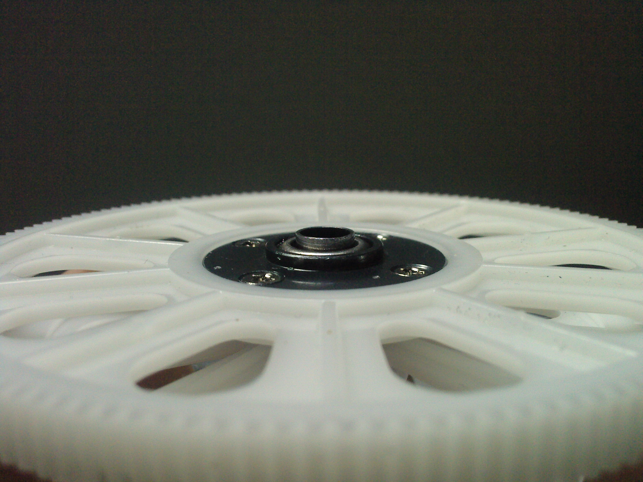

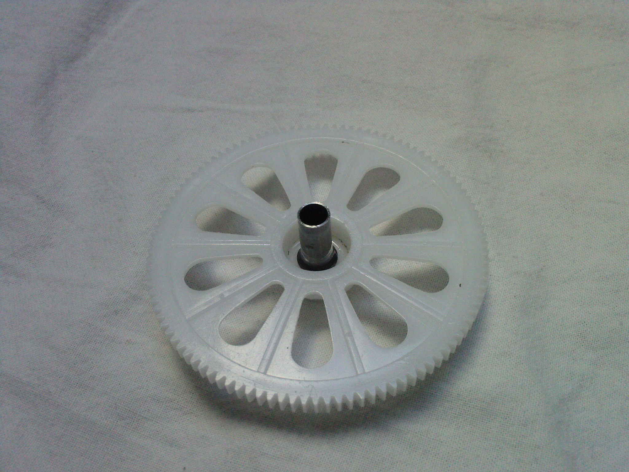

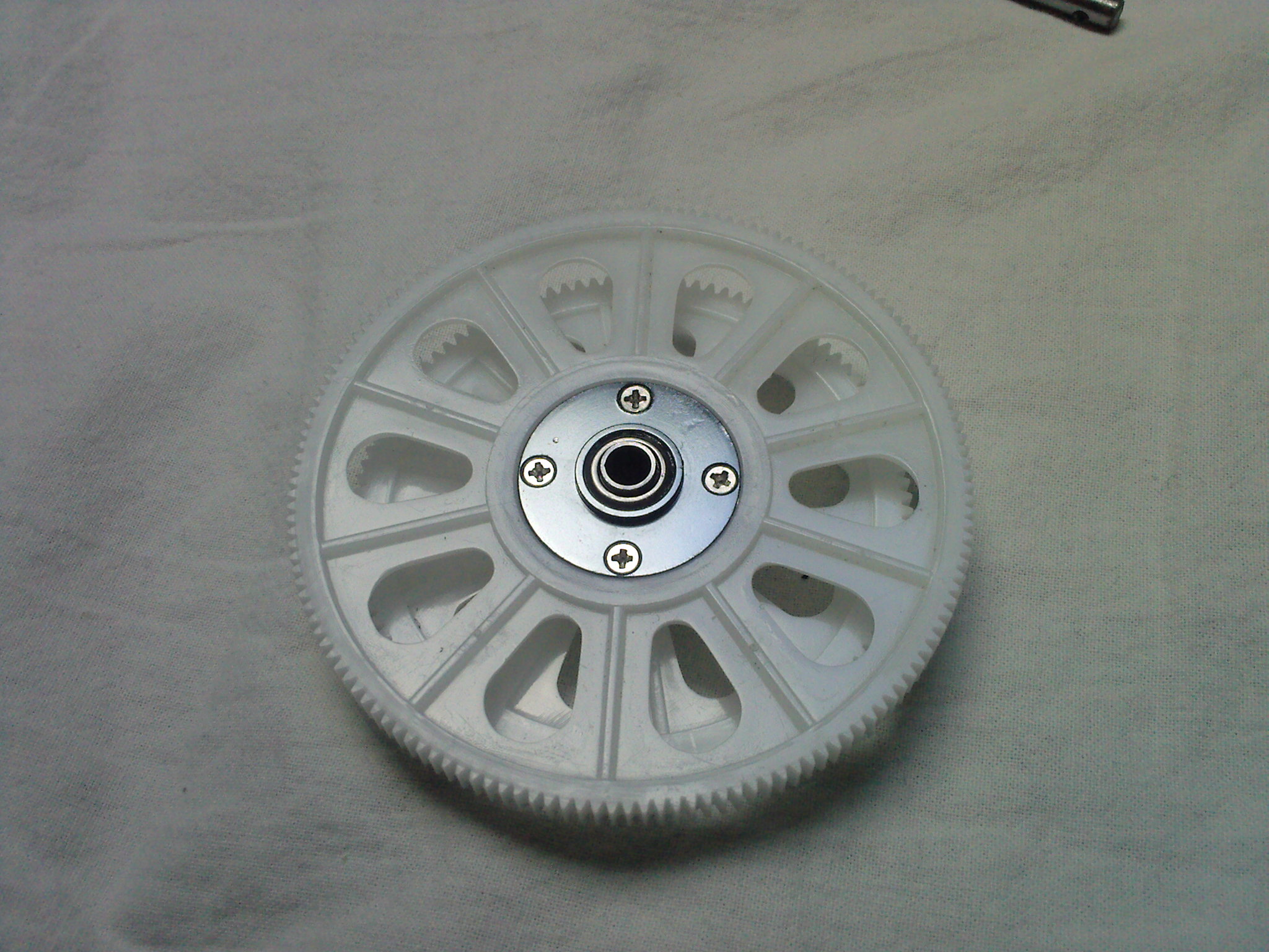

irgendwie verstehe ich jetzt nur halb was du meinst. Mein Zahnrad sieht so aus:
Hier die überstehende Hülse
Zahnrad (1).jpg (445.67 KiB) 1041 mal betrachtet
Hier das Auro - Zahnrad
Zahnrad (2).jpg (572.86 KiB) 1041 mal betrachtet
Und hier mal das ganze Zahnrad
Zahnrad (3).jpg (556.89 KiB) 1041 mal betrachtet
Wo soll ich denn da noch schrauben :?: .....Da ist nicht noch ein Loch wo man eine Schraube reinschrauben kann.
