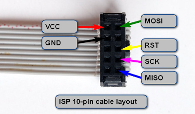

Argengel hat geschrieben:Hallo,
Hat wer die Pin Belegung von dem USBasp AVR Programming Device for ATMEL ( HobbyKing)
An den 10 und 6 poligen Steckern. ( Bild )
Hab schon im Netz geschaut aber finde verschiedene Belegungen
Gruß Nobby
http://lazyzero.de/en/modellbau/kkmulticopterflashtool
10 to 6 pole ISP Adapter
Da mal nachlesen ;)
