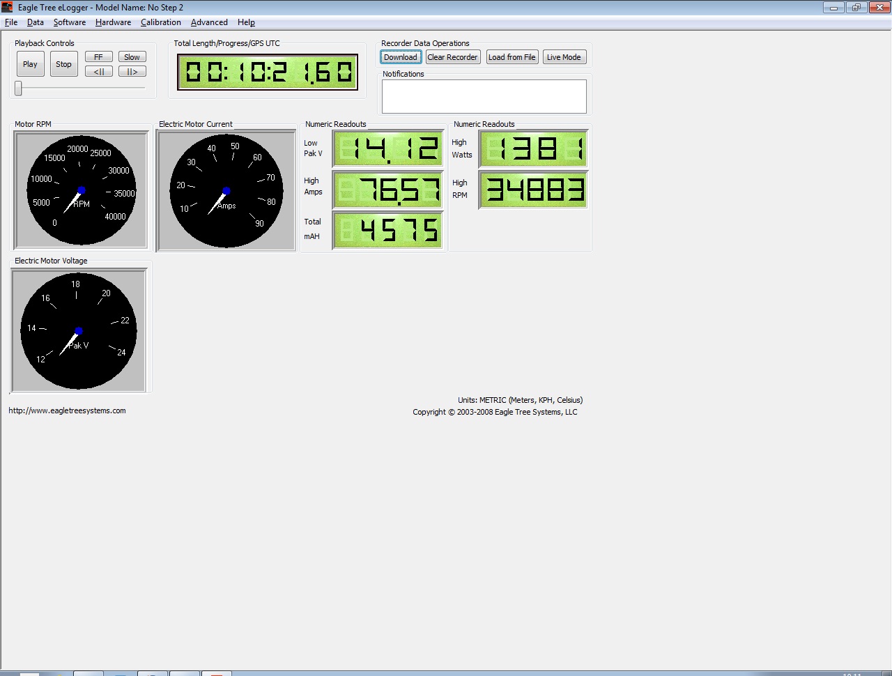

Die Speedmessungen und Ströme/durchschnittliche Drehzahl.
Das ganze bei absoluten Glattwasser.
Von links nach rechts:
Mit K40 an 4s = max. 43 km/h (39A) ca. 21.000 Umdrehungen
mit K42 an 4s = max. 45 km/h (34A) ca. 20.500 Umdrehungen
mit K45 an 4s = max. 52 km/h (44A) ca. 19.500 Umdrehungen
mit K48 an 4s = max. 57 km/h (55A) ca. 18.800 Umdrehungen
Mit K40 an 5s = max. 56 km/h (44A) ca. 25.500 Umdrehungen
mit K42 an 5s = max. 59 km/h (50A) ca. 24.800 Umdrehungen
mit K45 an 5s = max. 65 km/h (60A) ca. 23.500 Umdrehungen
mit K48 an 5s = max. 69 km/h (76,57A) ca. 22.500 Umdrehungen
Maximale Leistung: 1381 W
Max Drehzahl: 34.883, wobei unter Last maximal 28.409 Umdrehungen
Max Strom: 76,57A
Fazit: mit K48 an 5s langweilt sich noch der Lipo sowie der Regler. Ich langsam nicht mehr! 8)
Motor ist, zumindest theoretisch, im höheren Lastbereich, da max. 43A (laut Datenblatt).

Für Einsteiger sind das ja schon ganz gute Geschwindigkeiten! :thumbright:
Und der GPS-Logger sieht ganz brauchbar aus. Ist die Software auch gleich dabei?
Software ist dabei und funktioniert einwandfrei!

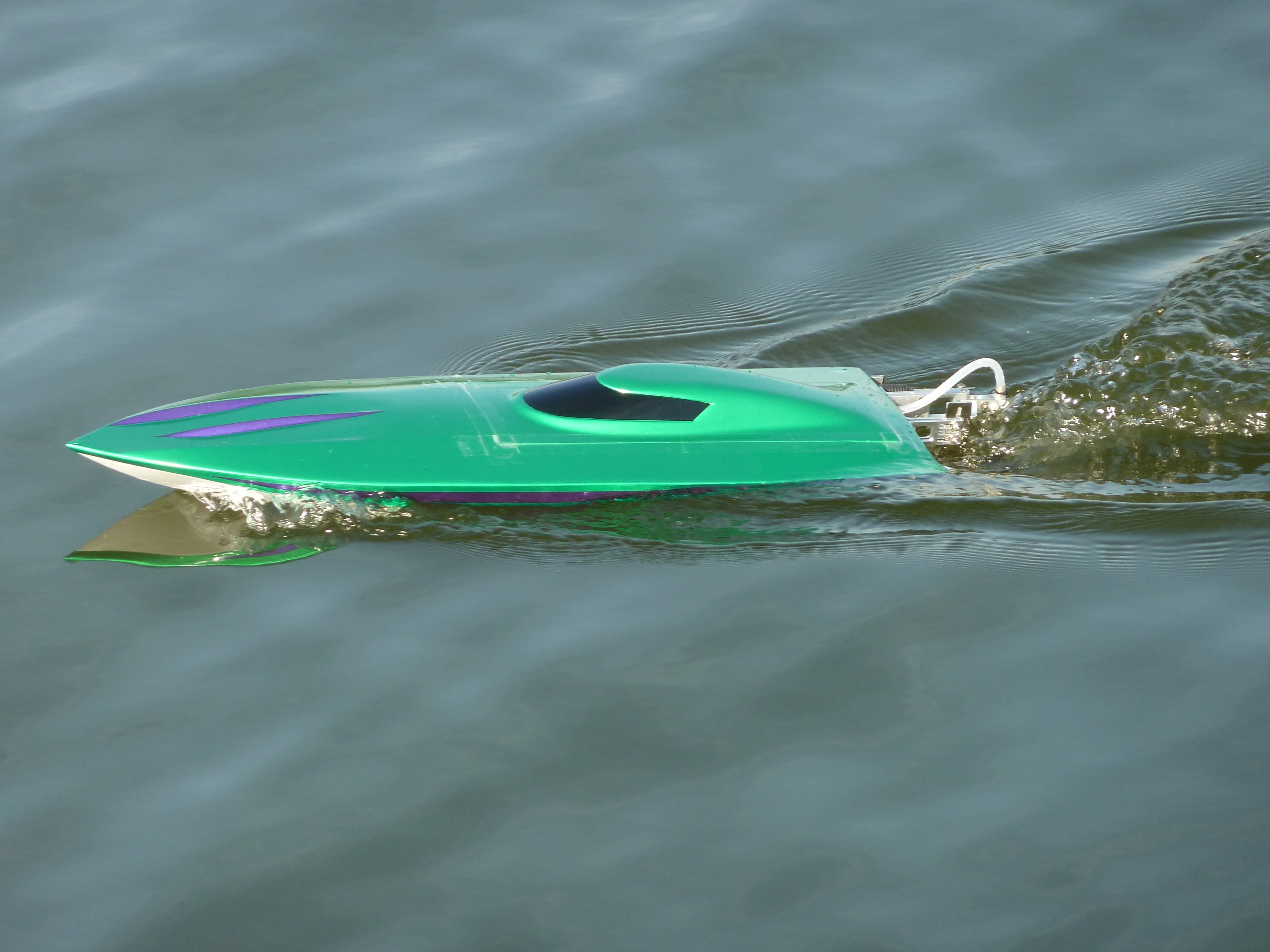

Damit ihr auch mal eine richtige nordeutsche Schnauze hört, hier ein Video mit der K42 an 5s. :mrgreen:

Und dann nochmal kurz mit 5s und K45.
Leider ward er Akku der Cam dann leer! :roll:

Da geht noch was, das klingt noch viel zu untertourig. Zu dem fährt sie viel zu lange gerade aus ohne weg zu fliegen :mrgreen:
Nächster Versuch 6S mit 42er Löffel :twisted:

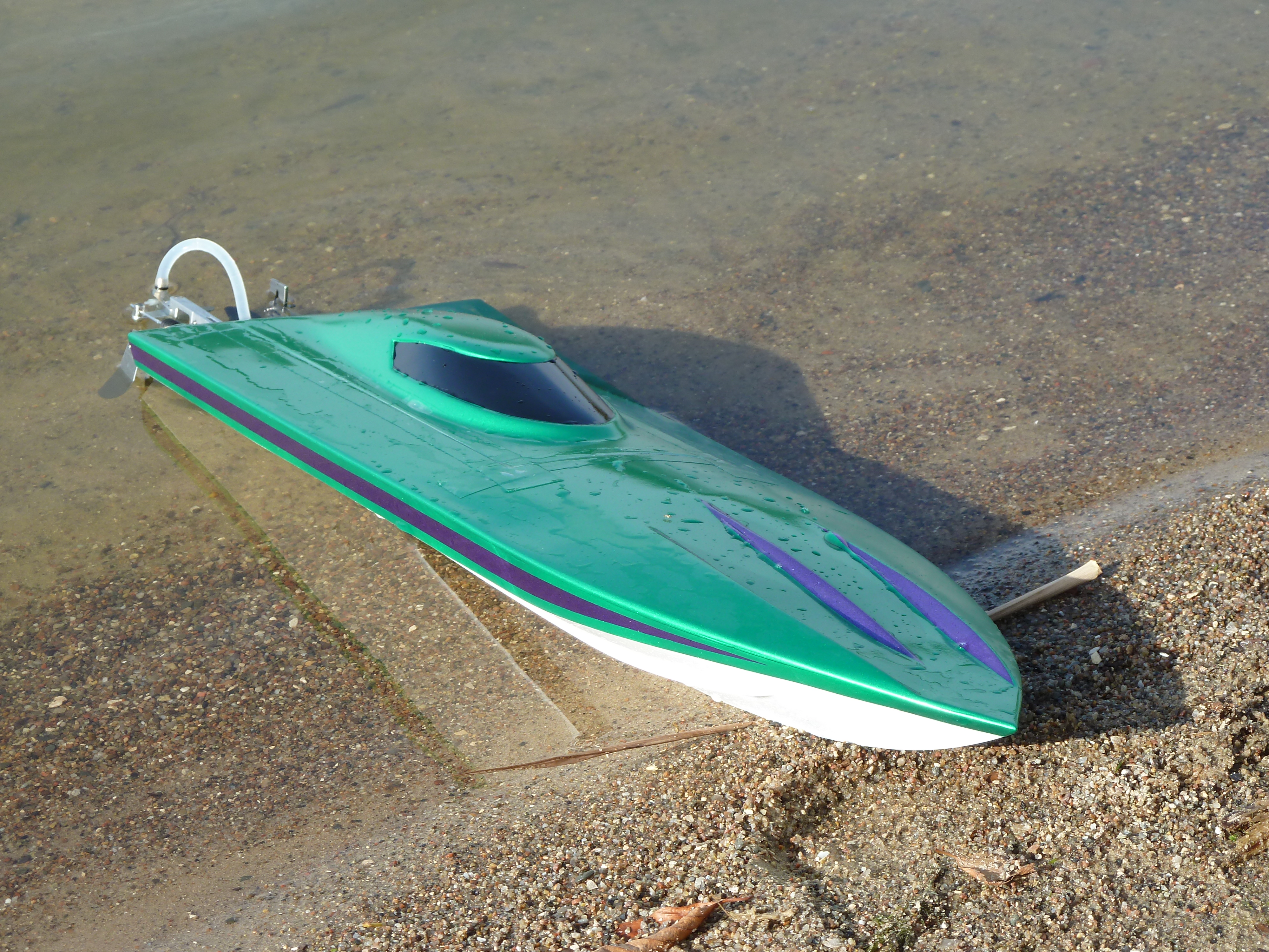

Das hochladen dauert etwas, deswegen noch schnell ein paar letzte Fotos, um den Baubericht langsam aber sicher abschliessen zu können.
