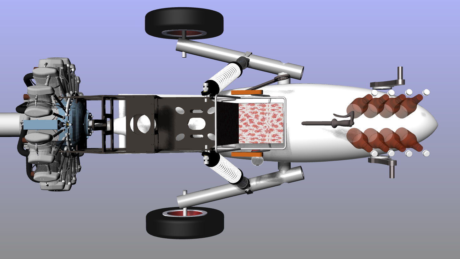

Hier bitte: (reicht die Auflösung? Sonst muss ich mal schauen, wie ich die in höherer Auflösung bekomme)

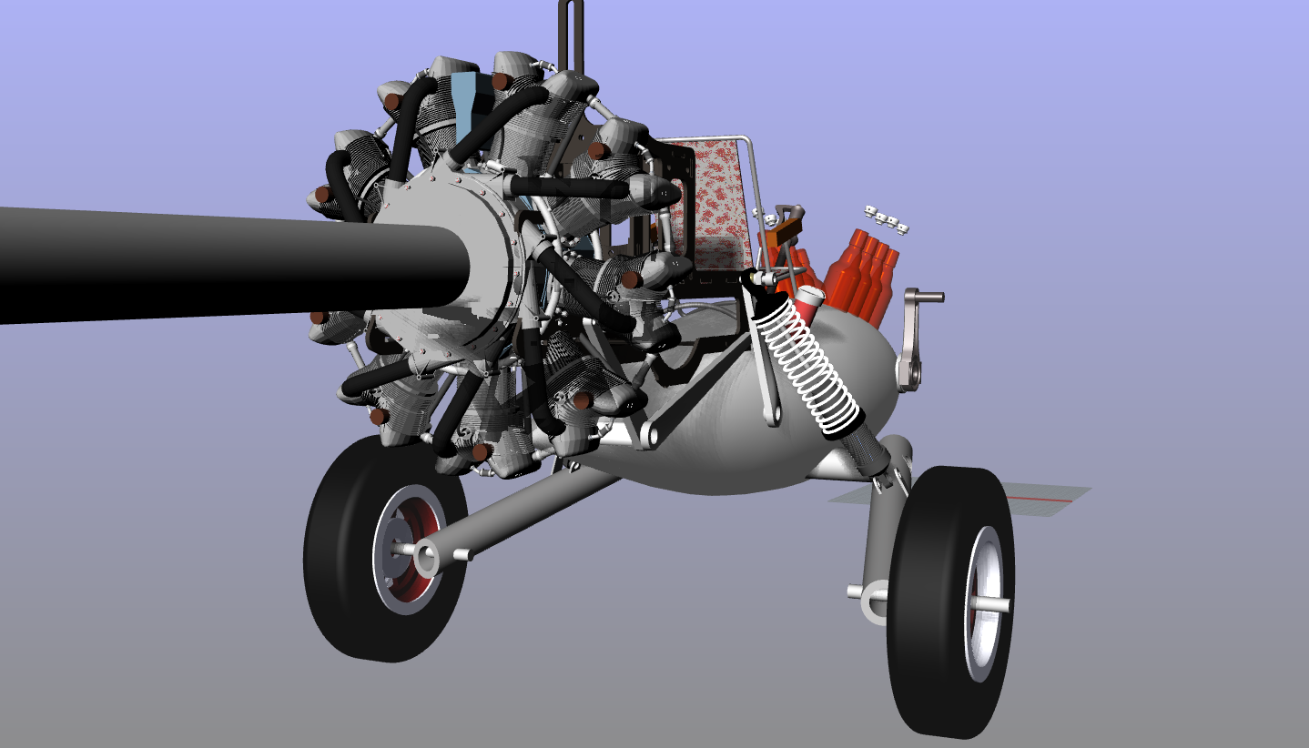

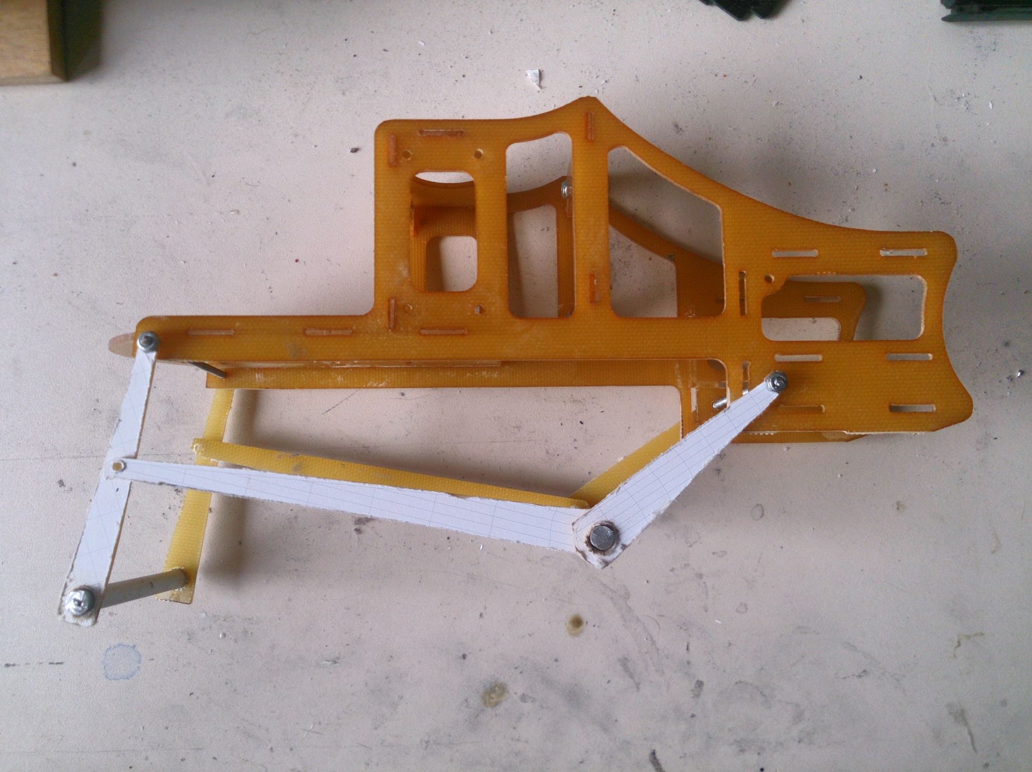

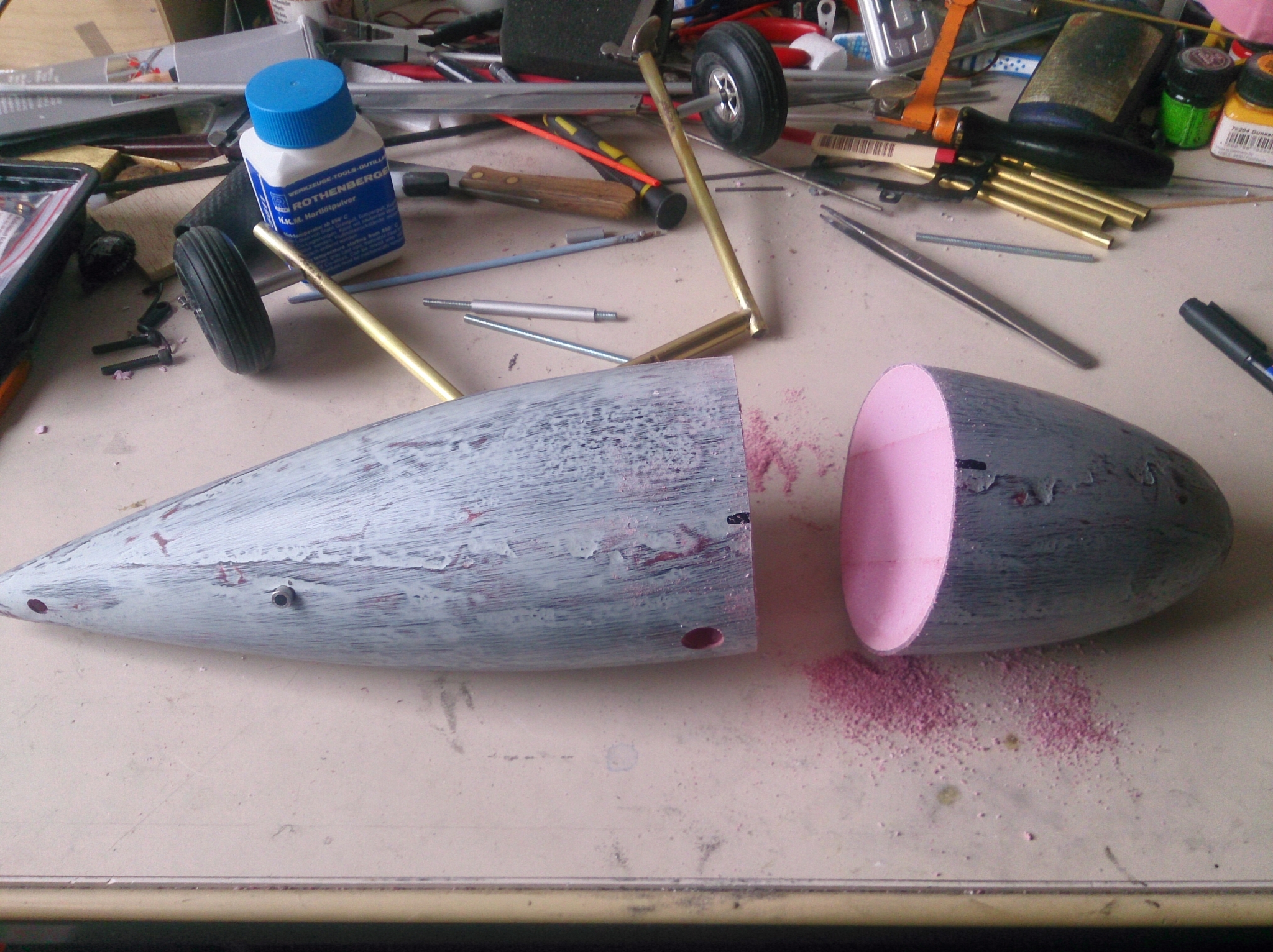

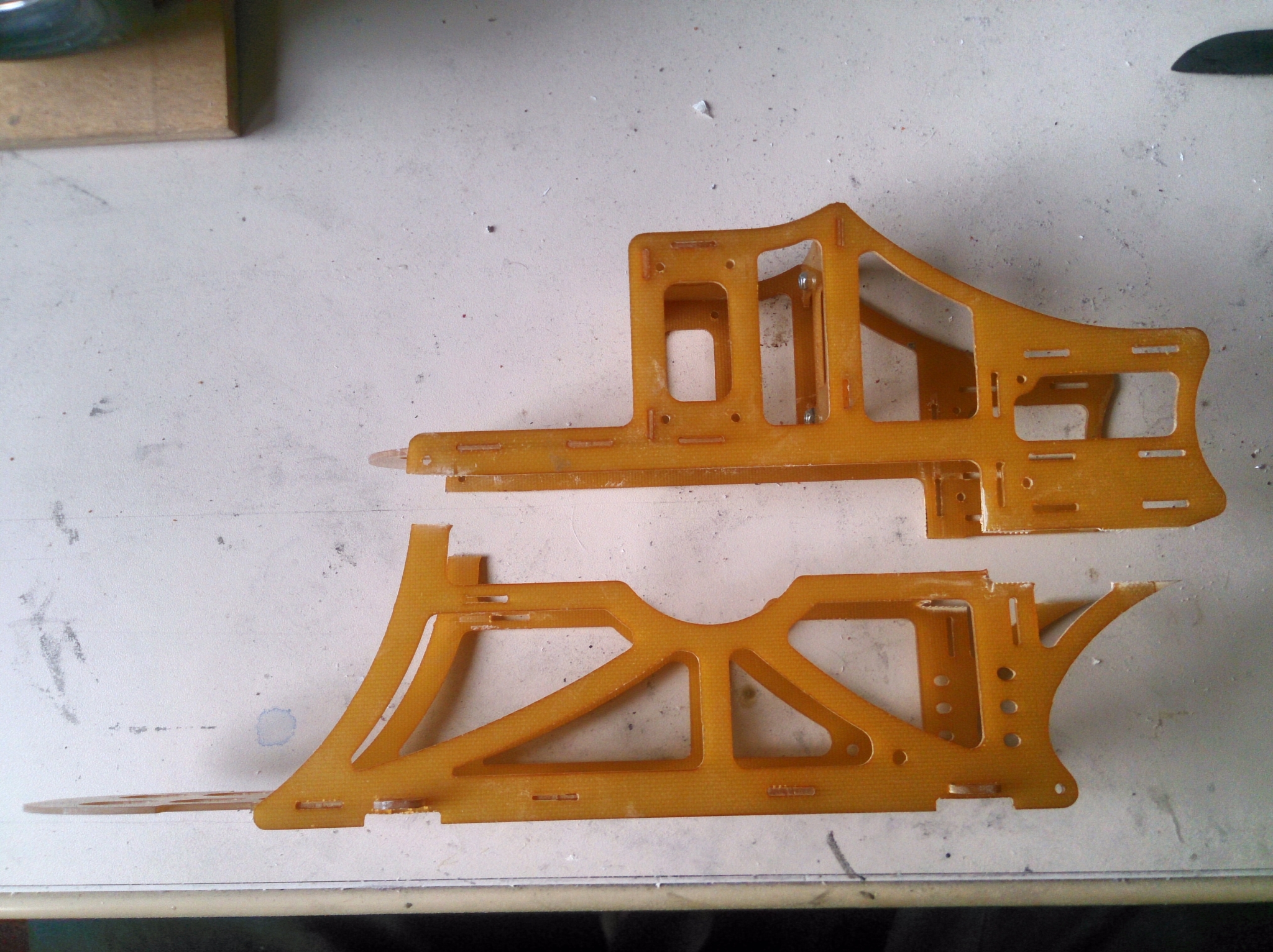

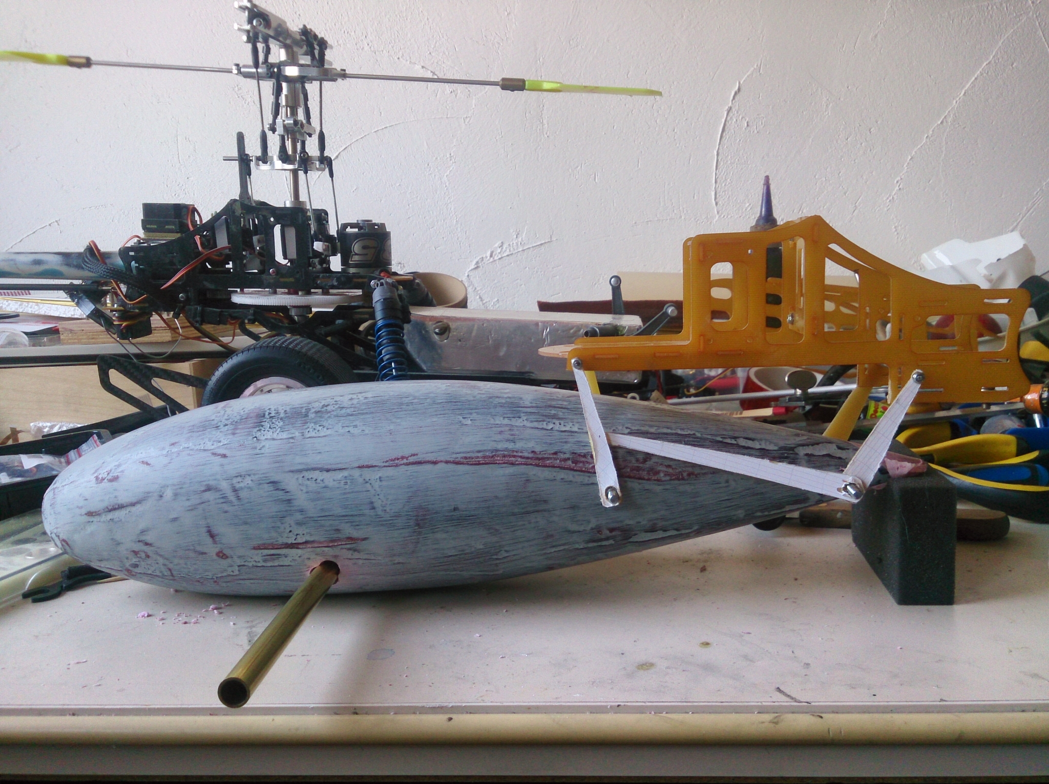

Guten Abend an alle vor die Geräte, ich melde mich heute direkt aus der Werkstatt :)
Ich geb euch mal einen kleinen Einblick, was sich am Wernercopter grad so tut.
In der letzten Zeit habe ich mehr Hirn- als Muskelschmalz in den Umbau investiert. Der ist so dermassen tiefgreifend (wer schneidet schon einfach so ein Chassis auf?), dass ich sicher wissen wollte, dass das auch funktioniert.
Naja, einen kleinen Fehler habe ich drin: die lange Strebe passt nicht am Hauptzahnrad vorbei :roll: :oops: Da muss ich mir noch was einfallen lassen.
Gut. Fangen wir an.
Erstmal habe ich für die ganze Probiererei ein zweites Chassis hergenommen (mal sehen, ob gleich einer schreit :wink: )
uuuuund... Schnitt!
uuuuund... Schnitt!
2015-06-08 13.02.30.jpg (1.97 MiB) 1154 mal betrachtet

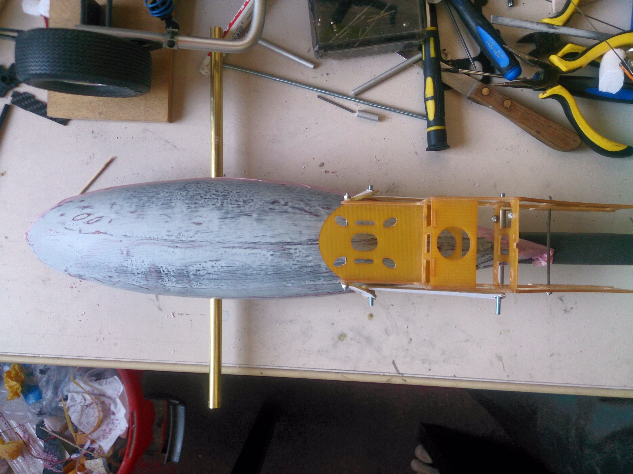

In den Flugzeugtank kamen drei Bohrungen, für die Achsaufnahme, und für die Chassishalterung.
Dann habe ich mal schnell einen Satz Streben grob geschnitten, und angehalten.
strebsam
strebsam
2015-06-08 13.35.08.jpg (1.97 MiB) 1154 mal betrachtet

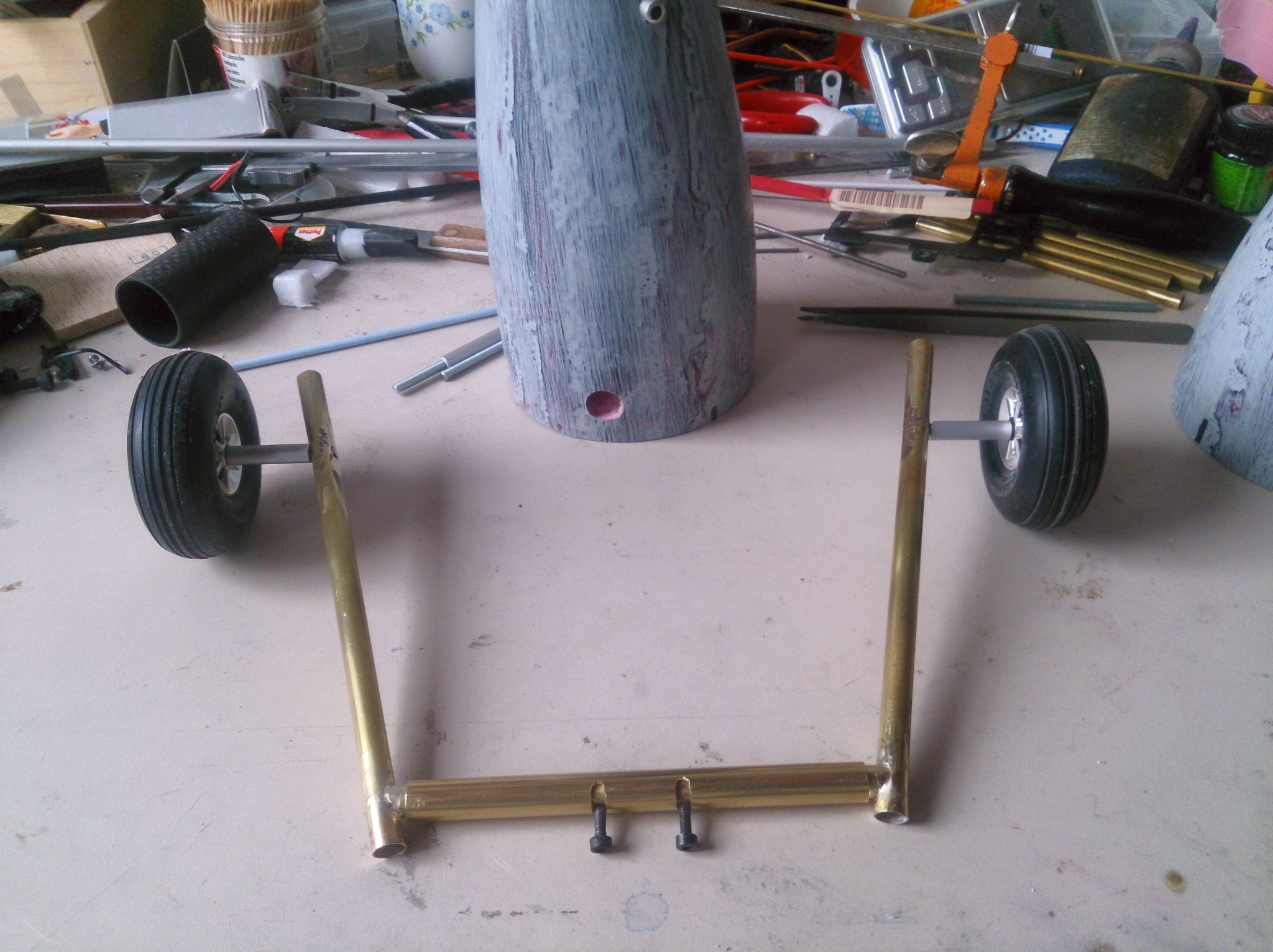

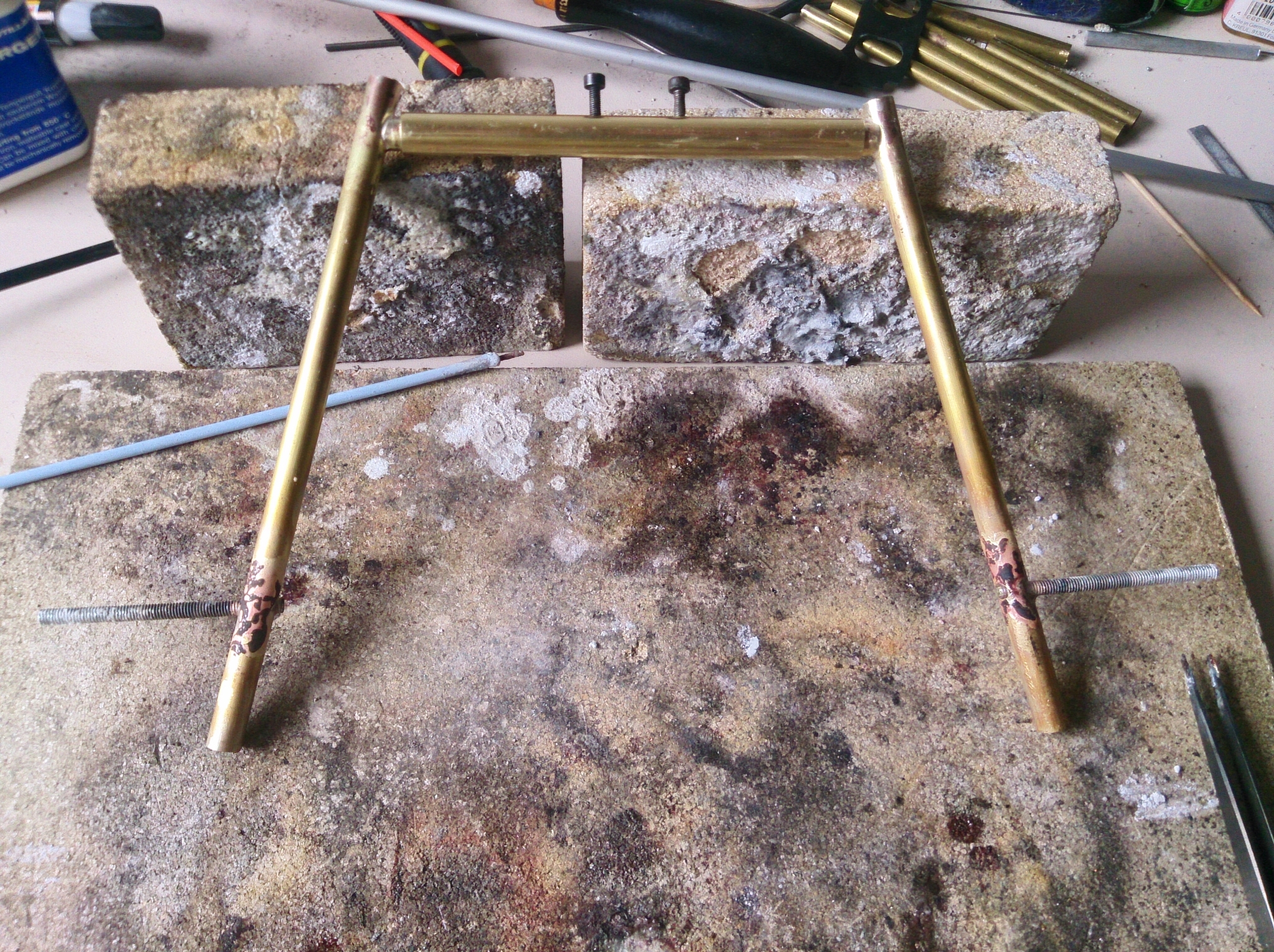

Als nächstes habe ich dann das Fahrwerk gebaut. Aus Messing, hartgelötet.
Hauptfahrwerk, komplett
2015-06-09 12.55.03.jpg (2.74 MiB) 1154 mal betrachtet

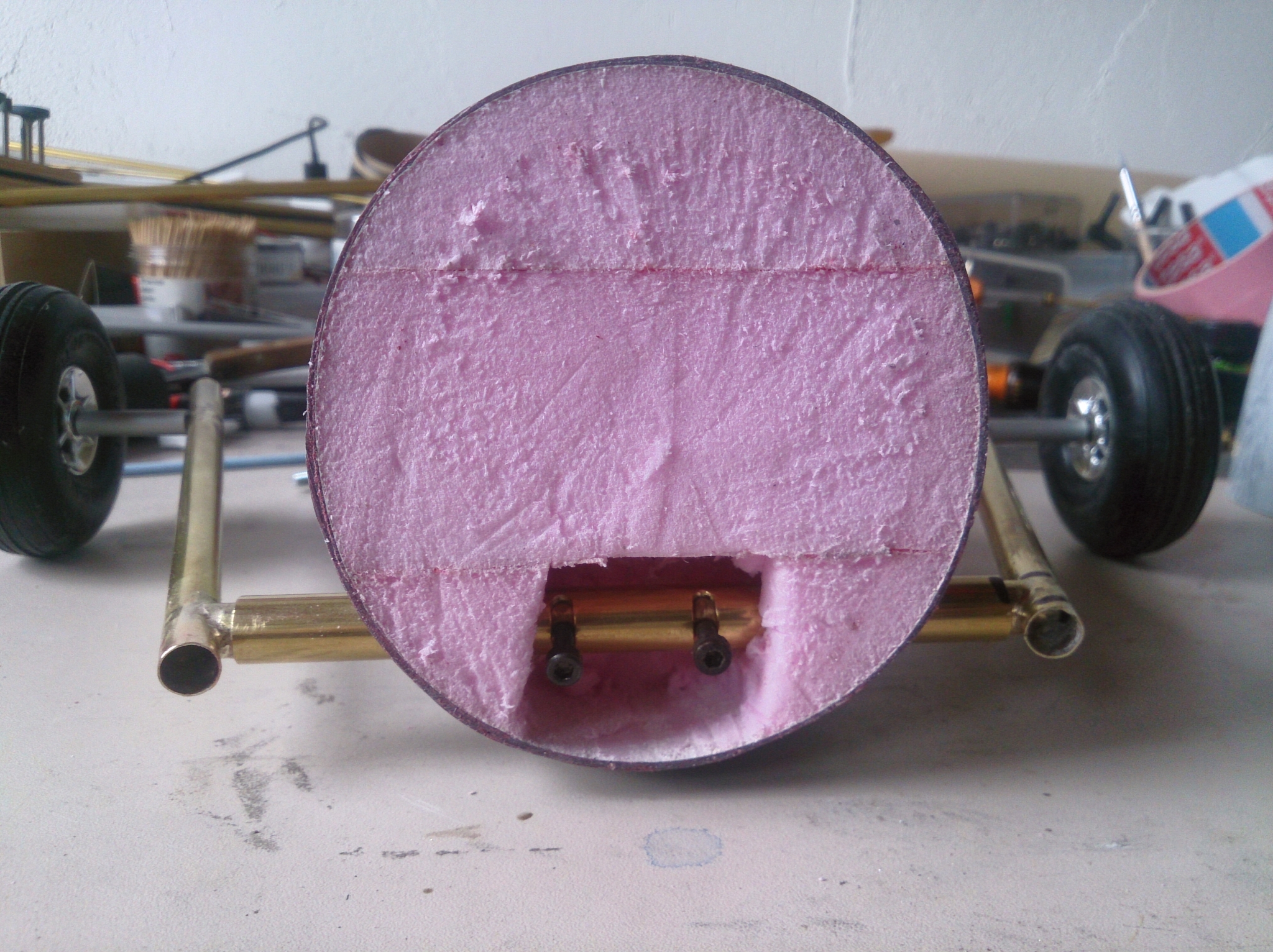

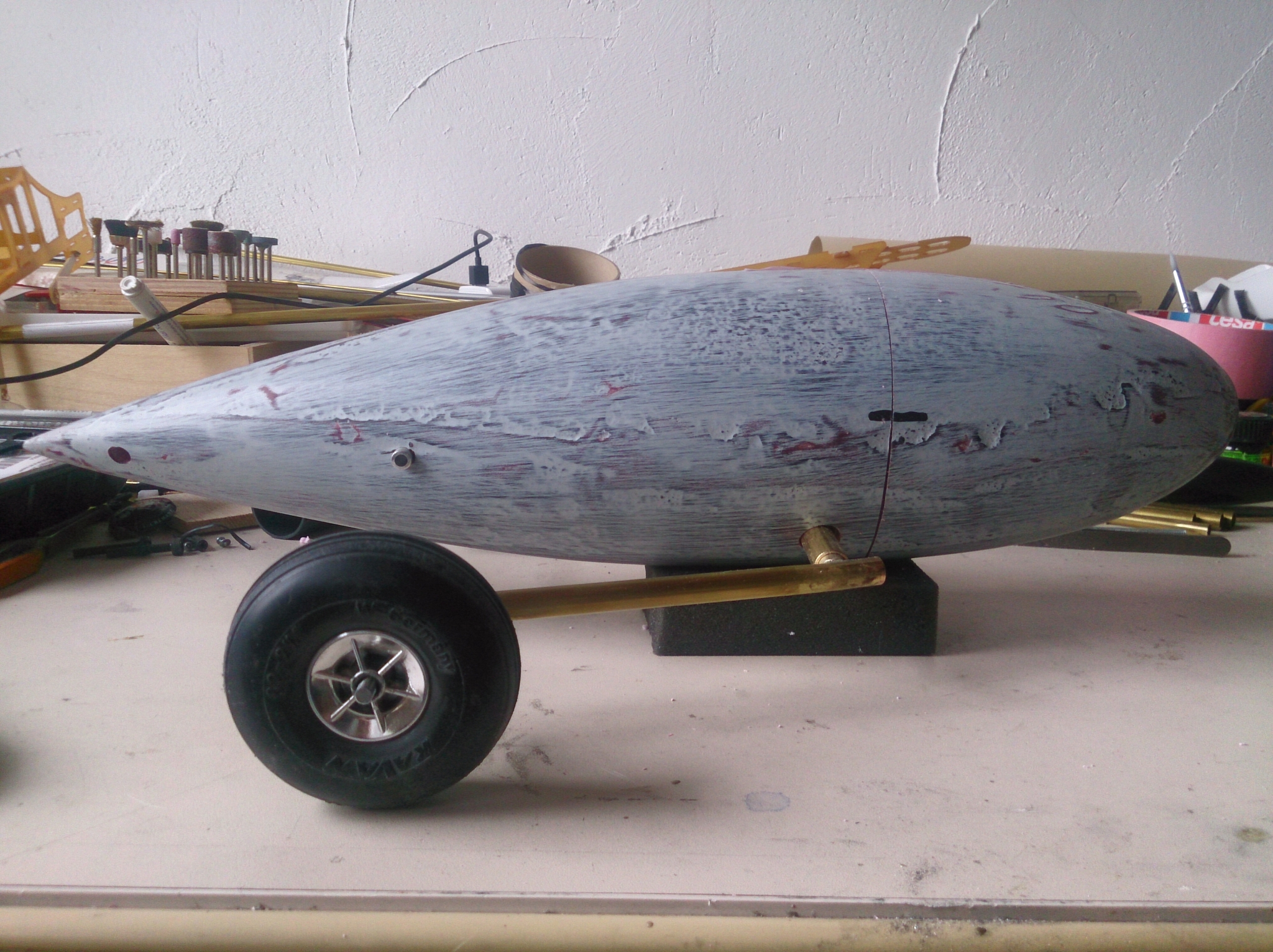

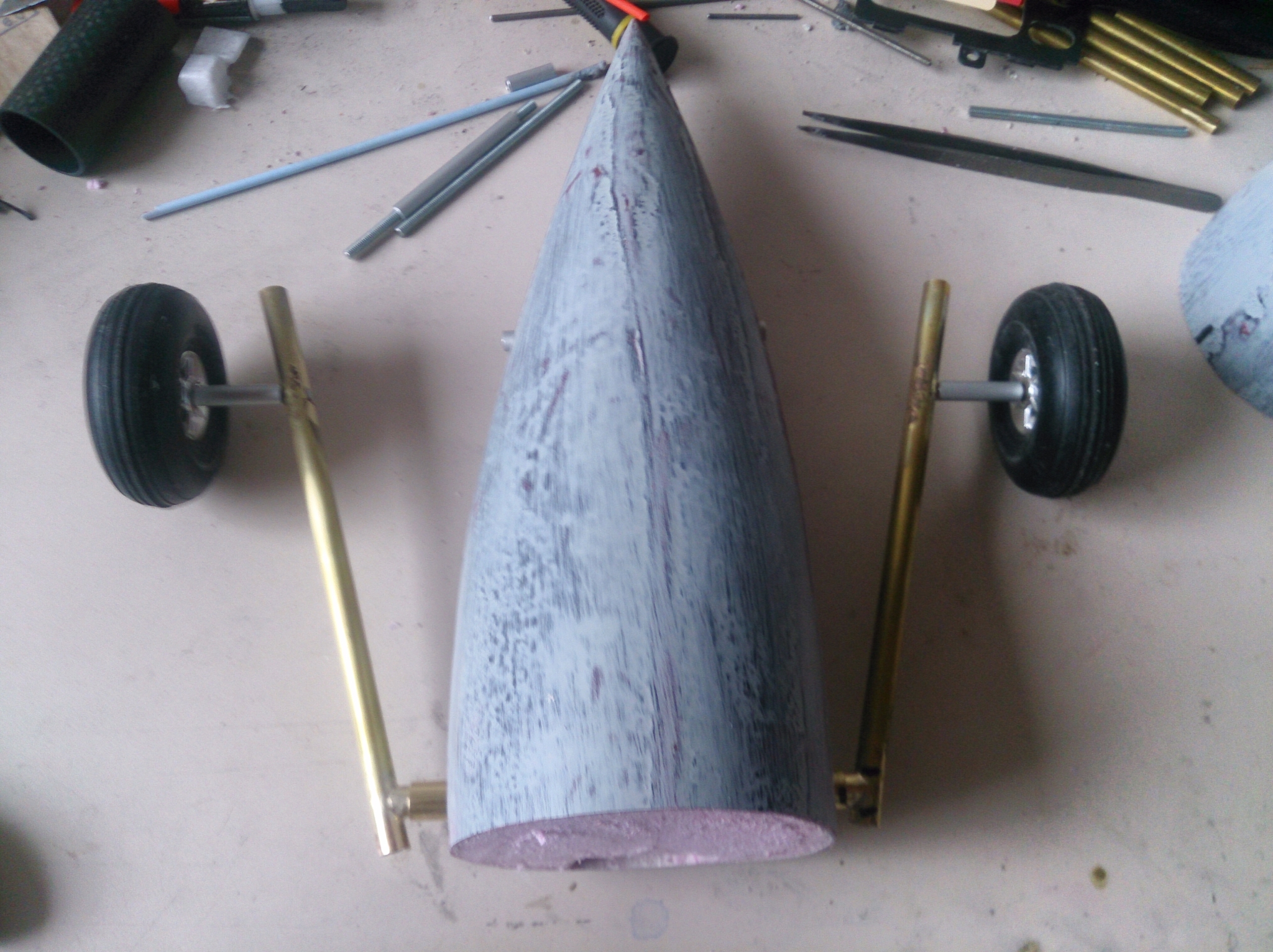

Der nächste Schritt war logischerweise der probeweise Einbau des Fahrwerks.
...das was jetzt kommt, sieht irgendwie fischig aus :dontknow: :mrgreen:
Fisch, oder was?
Fisch, oder was?
2015-06-09 18.32.35.jpg (2.03 MiB) 1155 mal betrachtet
