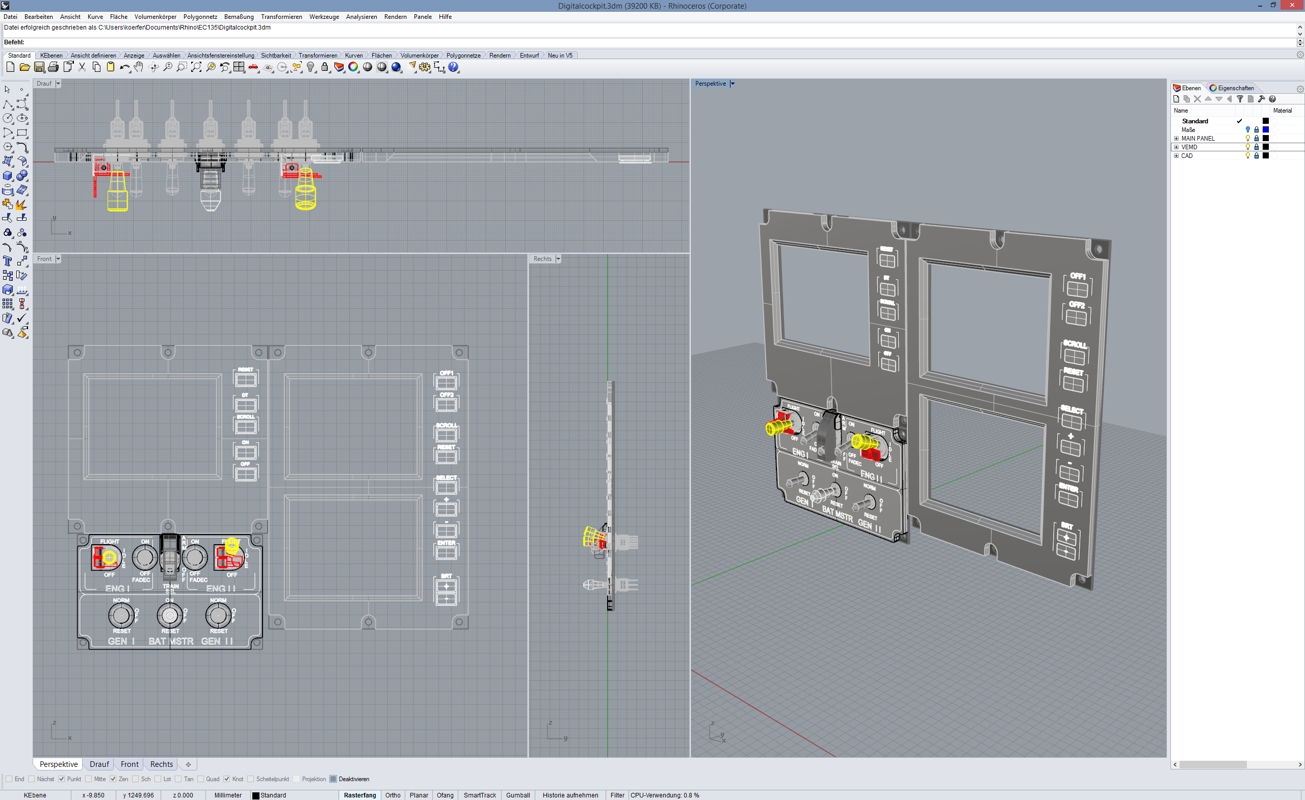

Weil Jürgens Drucker gerade beschäftigt ist, hab ich mir etwas die lange Weile vertrieben...
Die Panels sind natürlich Lichtdurchlässig geplant und können später wie im Original grün beleuchtet werden ;)
Ob sich das wie geplant umsetzen lässt, wird sich dann zeigen ... :oops:

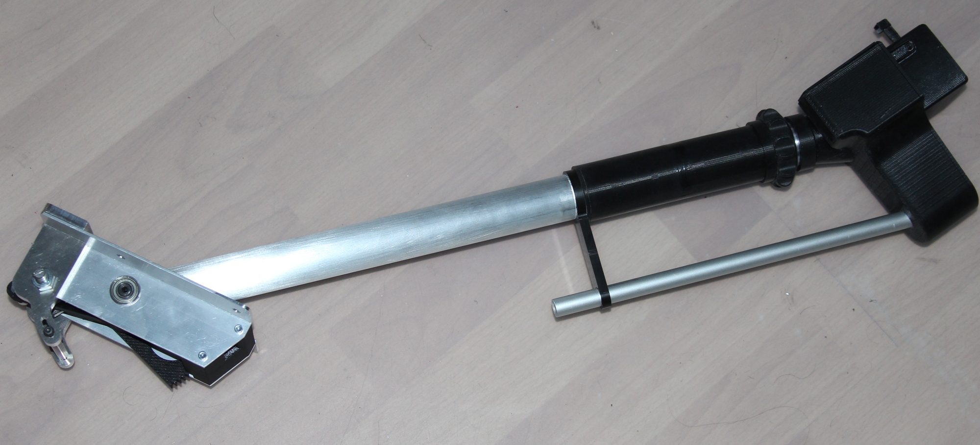

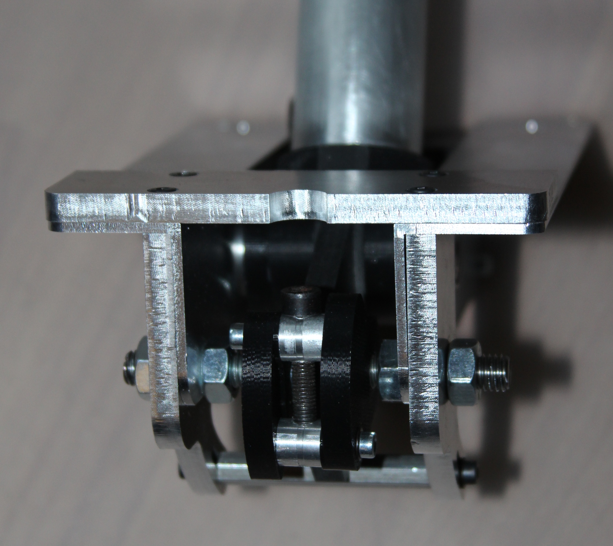

2 Teile von der Bremse passe ich noch an, ansonsten ist der erstmal mechanisch fertig.
Eigentlich ist der Stick im Original kürzer, aber dafür braucht man dann niedrige Sitze. :roll:
Schwenkwinkel von 40° -70° , unten Festanschlag, für die obere Position ist der Anschlag einstellbar.
Einstellbare Bremse.
Das Friction Rad ist eher Spielerei als richtig wirksam, würde ich der Serie auch weglassen. Die Original Wirkung wäre ein Aufwand, der sich wohl nicht lohnt. :(

So, jetzt ist auch die Bremse soweit.
Die läßt sich jetzt ziemlich feinfühlig einstellen. 8)

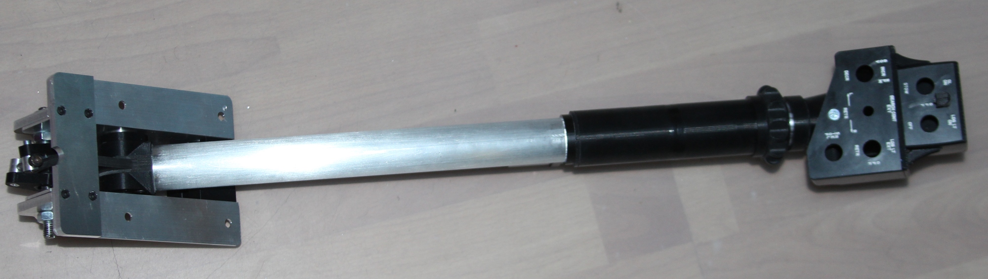

angekommen.... geiles teil.....

musst mir aber noch sagen wo der sensor für den pitch verbaut werden soll ;)
