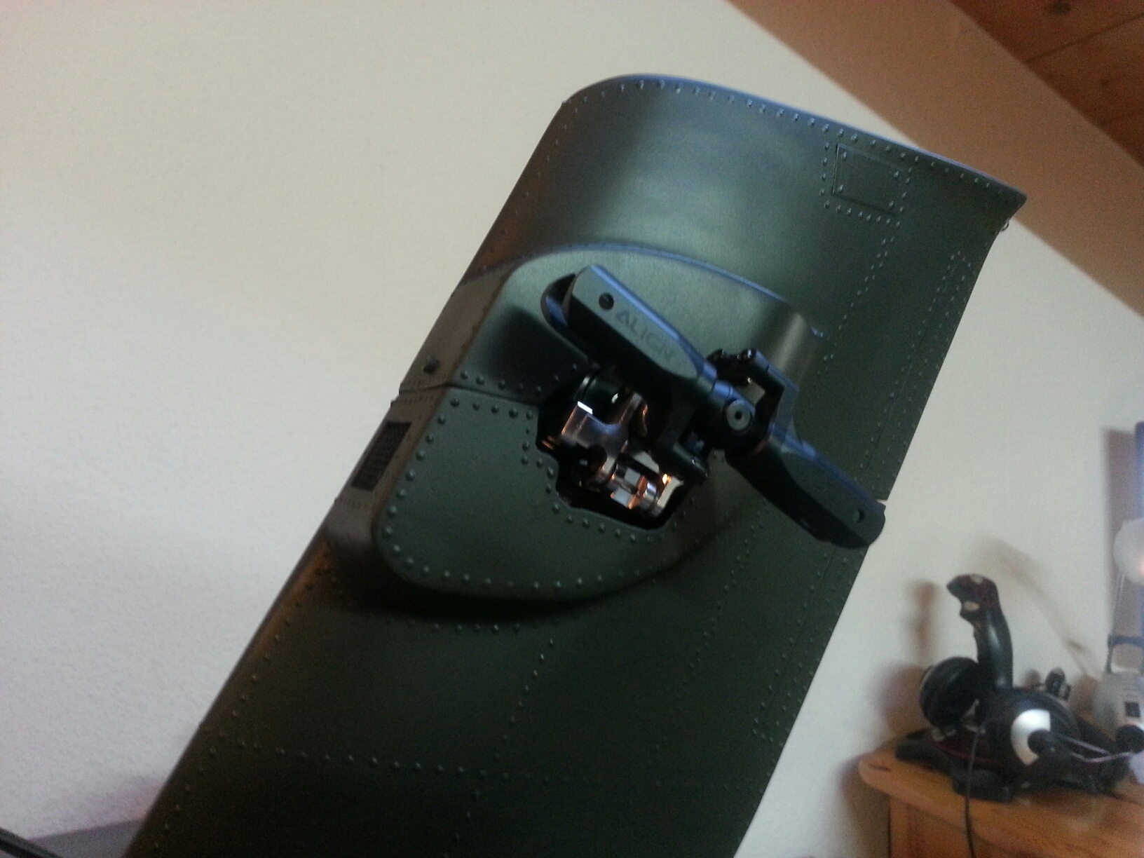

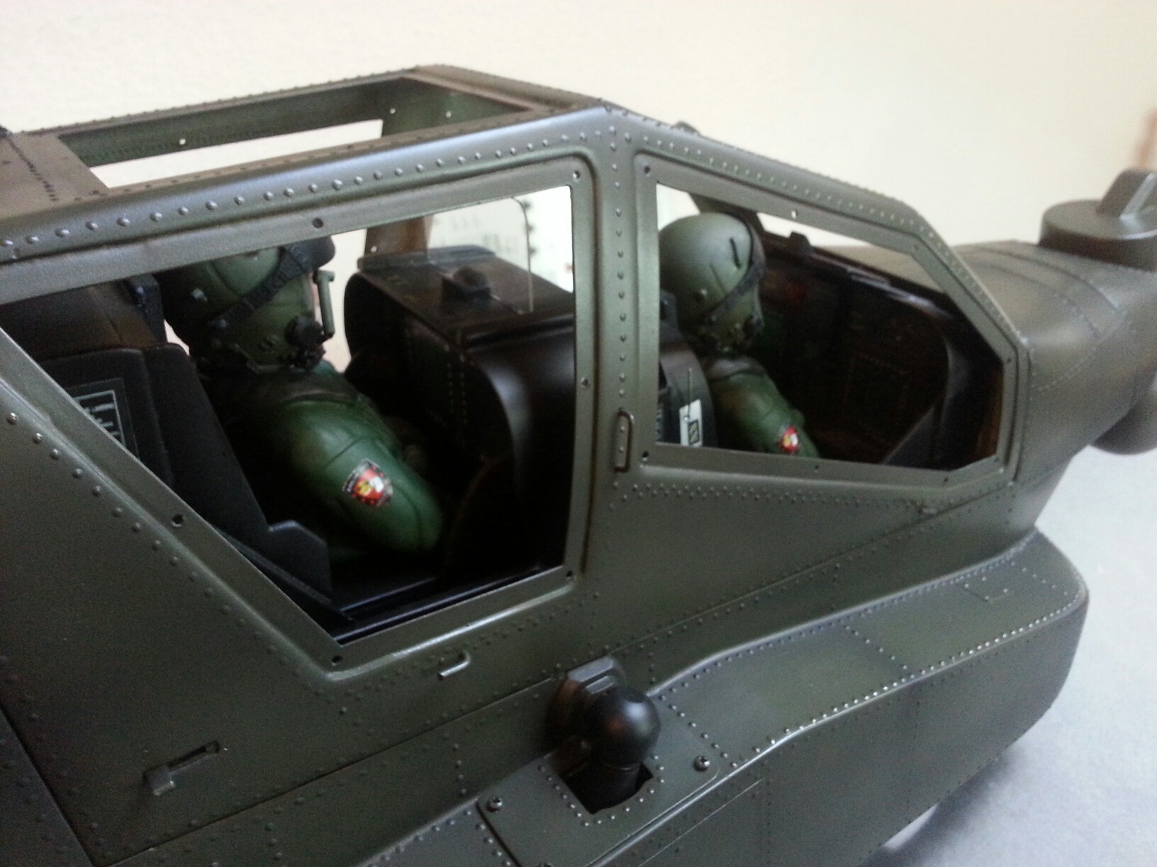

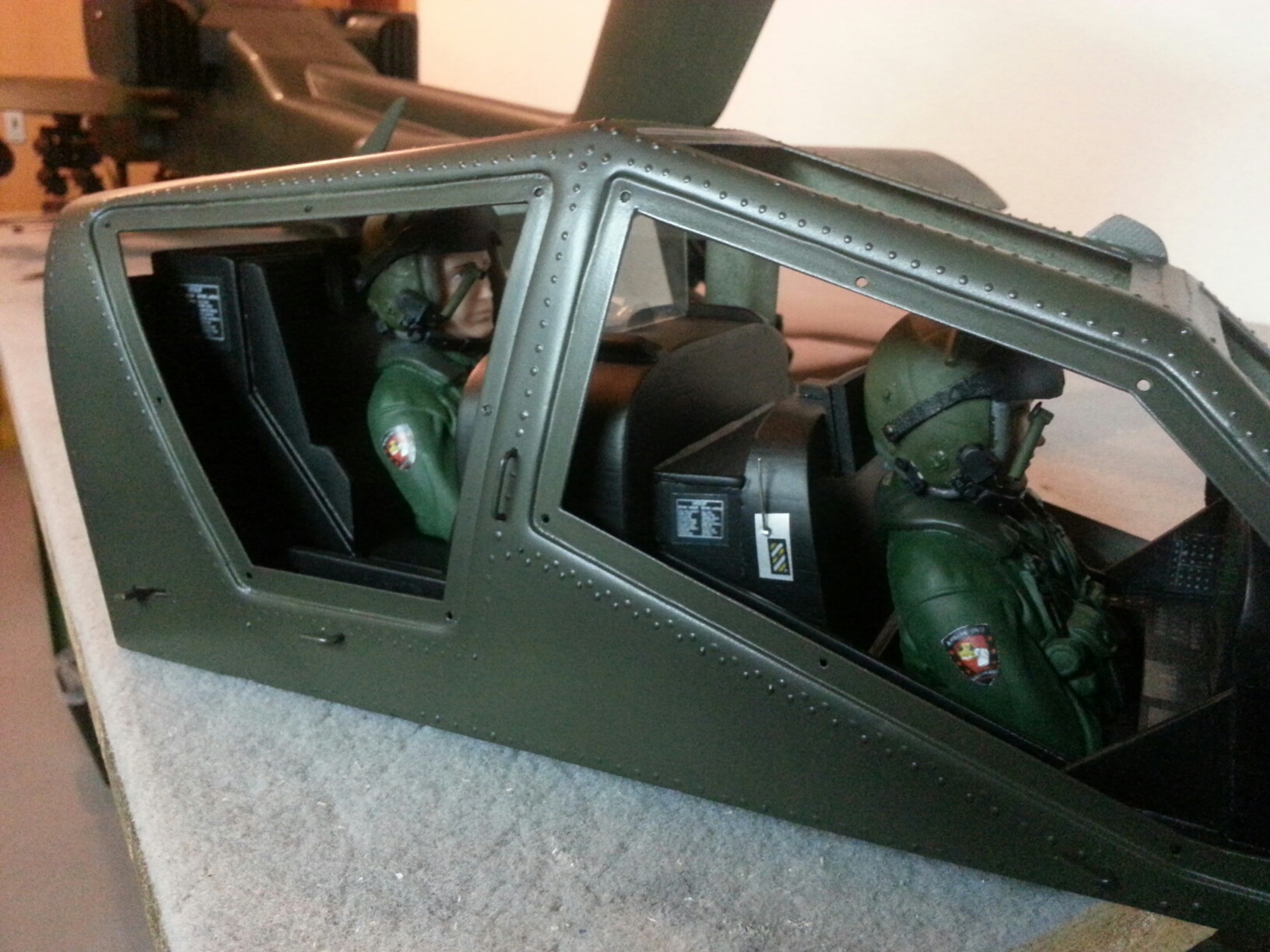

Update:
Habe schon mit der Montage der Mechanik begonnen.
Für die weiteren Airbrush bzw. Lackierarbeiten decke bzw. klebe ich diese dann einfach ab.
Auch die Helme der Piloten sind nun lackiert.
Beleuchtung ist auch bereits eingebaut.
Evtl mache ich morgen kurz ein Video.

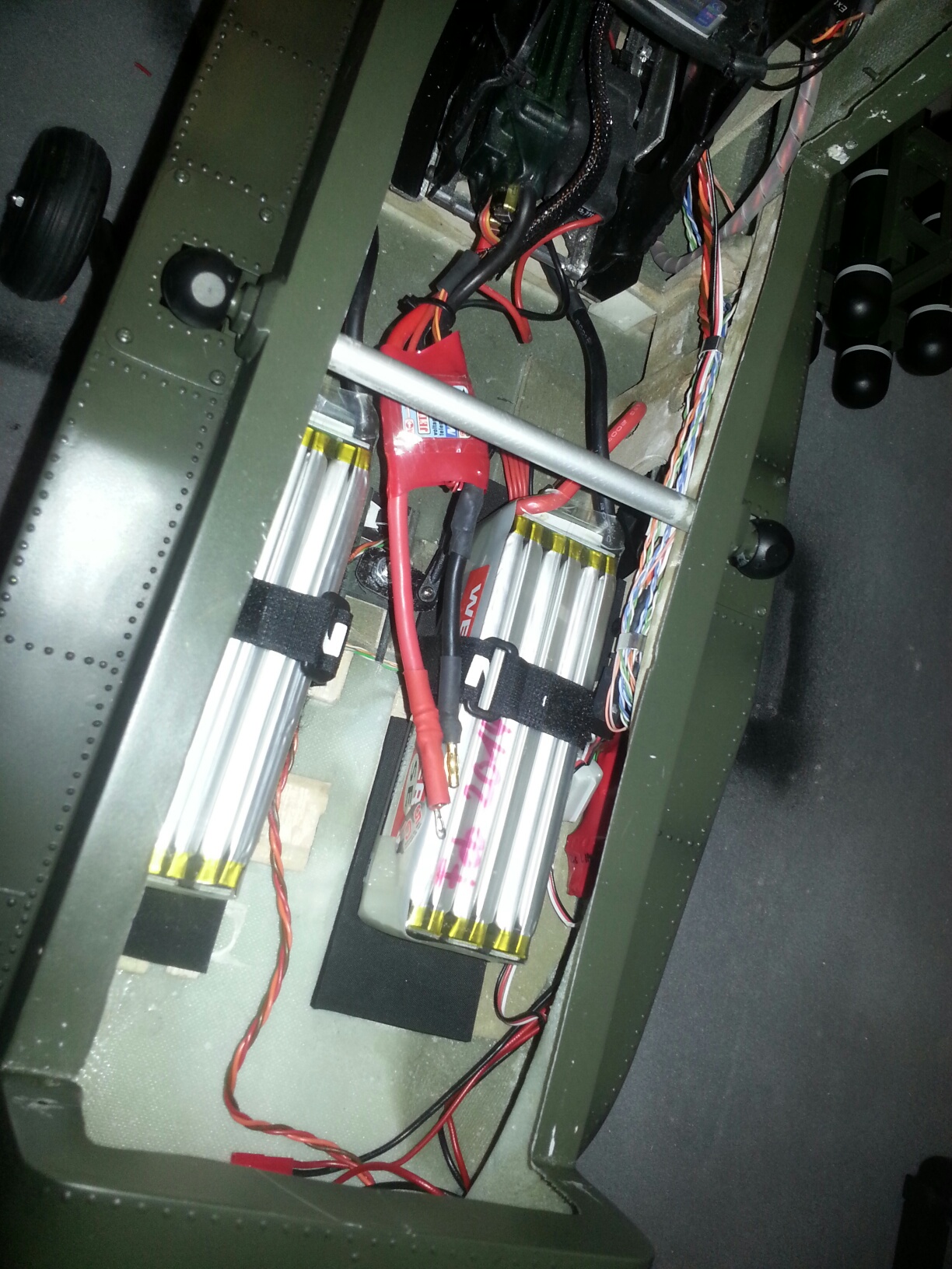

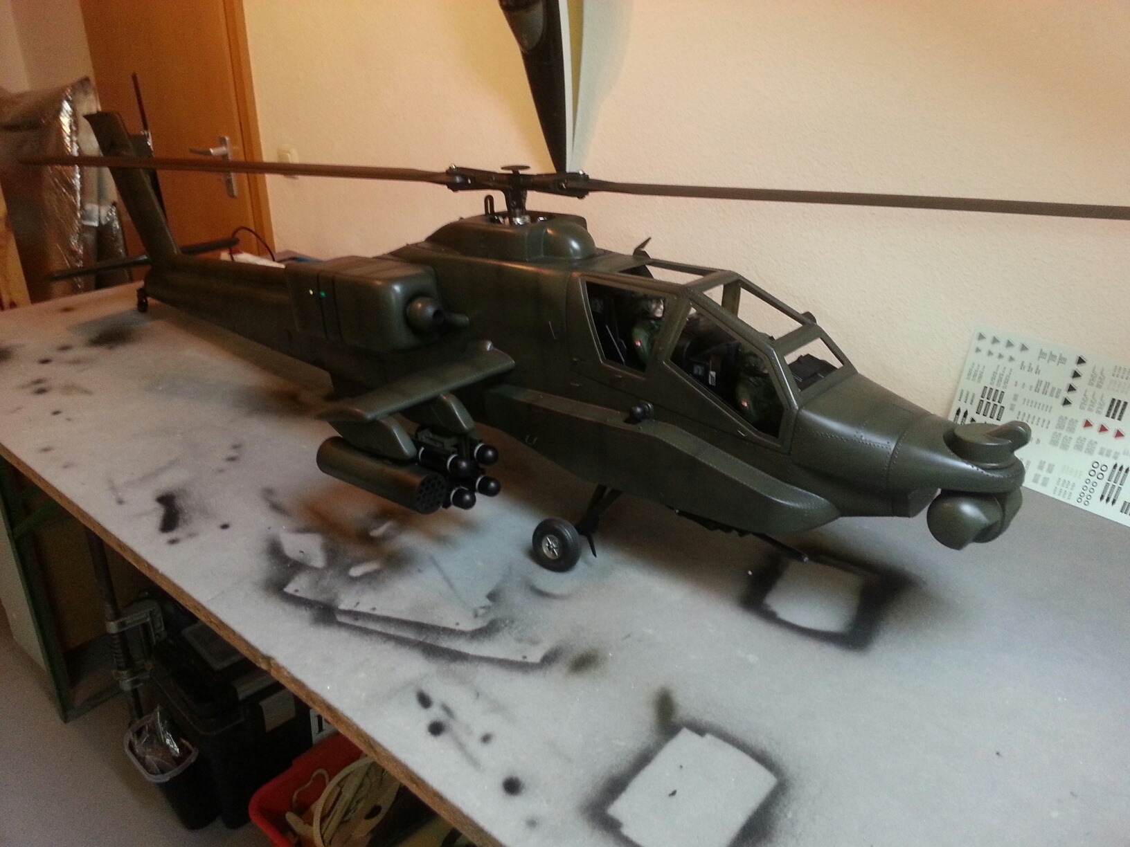

Update:
Heckrotormechanik matt schwarz lackiert.
Akkubefestigung eingebaut.
Die Akkus können noch etwas verschoben werden um zum Schluss den Schwerpunk perfekt einstellen zu können.
Leider ist mir heute das MG-Dreh-Servo verreckt.
Arbeitet genau 3-4 Sekunden und steht dann still.
War allerdings ein uralt-Servo aus der Restekiste.
Ein neues auch etwas stärkeres wurde soeben bestellt.
Anbei paar Bilder
Anbei paar Bilder

Austausch-Servo ist verbaut.
Habe ein kurzes Video vom Probelauf gedreht.
Paar Feinheiten müssen noch eingestellt werden, dann passt es.
Inkl. Scheinwerfer und MG-Feuer-Simulation.
Je einzeln via meinem Beleuchtungsmodul zuschaltbar.
https://vimeo.com/117930282
