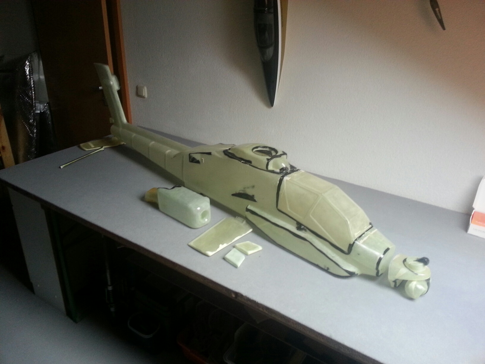

Habe gebraucht (aber unverbastelt) ein sehr seltenes Stück ergattert, dass es so nicht mehr zu kaufen gibt. :-)
Es handelt sich um einen AH-64 Apache von www.mkunststofftechnik.de.
Die Mühle ist im jetztigen Zustand ohne Anbauteile schon 2m lang.
Mir war diese Firma vorher absolut unbekannt.
Den Rumpf habe ich zufällig bei Ebay entdeckt und nach einem guten Preisangebot sofort gekauft.
Nach Rücksprache mit dem Hersteller wurde mir gesagt, dass es den Apache so in Deutschland nicht mehr zu kaufen gibt, da alle Formen usw. nach England verkauft wurden.
Was ich sehr schade finde, denn dieser Apache ist im Vergleich zum Apache den es z.B. mal bei Vario in dieser Größe gab sehr vorbildsgetreu.
Er wird nun mein aktuelles Winterprojekt. :-)
Beim Kauf waren lediglich die GFK-Teile dabei, welche auf den Bildern zu sehen sind.
Alles andere wie Spanten, gefedertes Haupt- und Heckfahrwerk, Waffen usw. wird in Eigenregie hergestellt.
Als Mechanik habe ich vor einen 700er DFC gestreched auf einen 800er zu verbauen.
Flexwelle, 800er Hauptrotorblätter und 130er Heckblätter.
Der 700er müsste morgen bzw. übermorgen mit der Post kommen.
Dann kann es los gehen :-)
Anbei paar Bilder vom Ausgangszustand.

@Peter:
Die Qualität ist von der Passgenauigkeit sehr gut.
Lediglich beim Laminieren sind ein paar Luftblasen mit rein gekommen, die jetzt von außen zu sehen sind bzw. kleine Unebenheiten / Einbrüche erzeugt haben.
Diese müssen gespachtelt werden.
Aber das ist nicht weiter tragisch. Sind nur vereinzelt ein paar Stellen.
Manuel

#14 Re: T-Rex 800 in AH-64 Apache
Beitrag von bzfrank »
Du baust im Akkord? Nettes Projekt!
Aber erlaube einen Hinweis (ja ich weiss, Klugsch***** ... aber ich steht halt auf Details), die Apache hat etwas grössere Fenster.
Apache AH-64, Rendlesham Forest, RAF Woodbridge, Sep 2014, Aufnahme von mir.

Hallo Frank
ja..da hast du natürlich Recht.
Aber irgendwo müssen die Scheiben ja noch befestigt werden.
Beim Tiger hatte ich das selbe Problem. Da sind die Fensterrahmen in real auch viel schmaler.
Recht viel weniger kann ich an GFK nicht mehr stehen lassen vom Fensterrahmen.
Mich stört das aber nicht und es wird auch mit Sicherheit nicht der letzte Kompromiss am Modell sein.
Soll ja auch kein Full-Scale-Modell werden.
