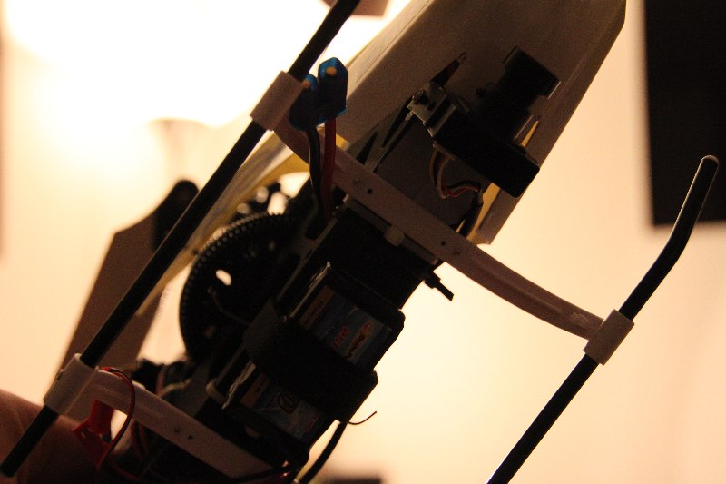

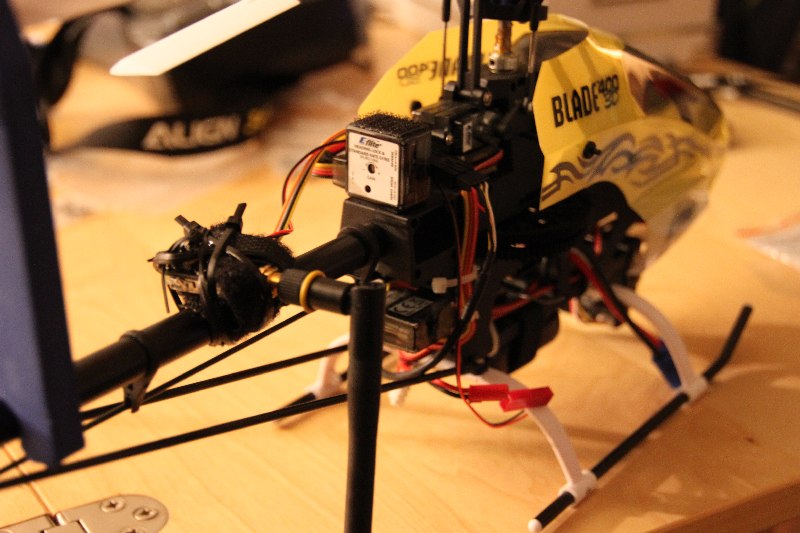

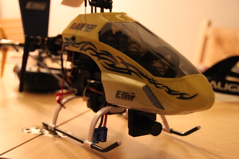

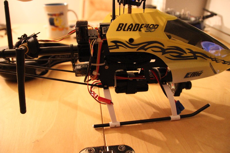

FPV-Aufbau am Blade ist fertig. Im "Stillstand" steht der Video-Downlink schon mal :-P
Ich hoffe, die Gewichtverteilung ist optimal. Ein zweiter kleiner 3S 450mAh hängt relativ zentral unterm Hauptrotor. Der speist die Cam und den Tx. Vorne unterm RC-Akku dann die FPV-Cam, hinten auf dem Rohr der Tx. Alles in allem ca. 120g zusätzlich.
Niggo wie siehts aus? Solln' wir einen Testflug wagen? ;-) Ich brauche einen guten Piloten, der normal fliegt und mich als "Co-Piloten" erst mal mitnimmt, damit ich mich an die 1st-Person-Perspektive gewöhne und ein Gefühl für Distanzen bekomme.
Die Cam hat einen extremen Weitwinkel, was aber für den FPV-Flug zwecks Übersicht wichtig ist.

Das sieht ja echt scharf aus.

Nachdem beim Jungfernflug des FPV-Setups leider der Rc-Akku verklemmte, auf den Motor rutschte, einen Servo blockierte und sich mein Blade 400 in der Folge einmal komplett zerlegt hat, denke ich, werd' ich die 400er Klasse überspringen. Der Blade müsste wirklich komplett neu aufgebaut werden, was mir wenig sinnvoll erscheint, zumal es ein Auslaufmodell ist.
Im Übrigen kann ich nur sagen, die 5 Minuten "Cockpit"-Feeling waren der Hammer :-) Das Setup hat sehr gut funktioniert. Keine Bildausfälle beim Videodownlink.
Niggo hat auch mal durch die Brille geschaut. Leider hatte ich keinen Video-Grabber laufen, denn der Absturz sah aus der Ego-Perspektive echt krass-phänomenal aus :-)
