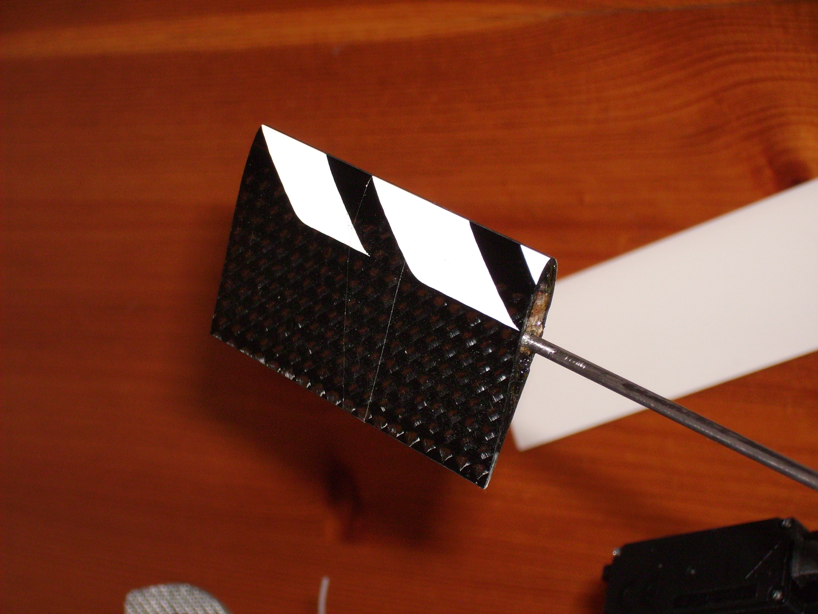

... mein MP Style sogar mit viel Tuning. Selber gemachte, nur 3,71 Gramm leichte Cfk-Paddel, eine 27er Paddelstange, sowie neue Lager, neues Heck und neues Heckservo. Ein DS 8910, welches wie das BLS 251 mit Pulse 760μs vom Sparatan angesteuert werden kann, daher 30% schneller beschleunigt, wie z.B. ein S9257. Zudem ist es mit 0,054 Sekunden für 60 Grad, bei gerade einmal 4,8 Volt, eh schon sauschnell. Getriebe ist sogar komplett aus Metall, leichtgängig und spielfrei. Ebenso "getuned" wird mein Heck. Da werde ich statt Alu - Heli up Heckblätter-Kombi, Heckblatthalter aus Plastik verwenden und dafür dann Heckblätter aus CFK verwenden. Nicht umsonst wird das bei dem neuen Rigid von Henseleite so gemacht, also keine Halter aus Alu mehr verwendet.
Nachdem ich auch die Getriebeheckuntersetzung überarbeitet habe, läuft mein Rotor nun endlich absolut leise und lange nach. Neuer AR 6200 Empfänger ist auch vorbei, so dass hoffentlich ein Ausfall der Anlage wie beim letzten Absturz dann wieder der Vergangenheit angehören. Dazu werde ich auch einen großen Kondensator an dem Empfänger anschliessen, der genügend Strom für kurze Spannungsausfälle abpuffern kann. Heckrohr wird auch wieder mit der Motorplatte geerder, so dass wirklich alles gegen eine "Erdung" unternommen wurde

- Paddel Eigenbau.JPG (3.4 MiB) 938 mal betrachtet

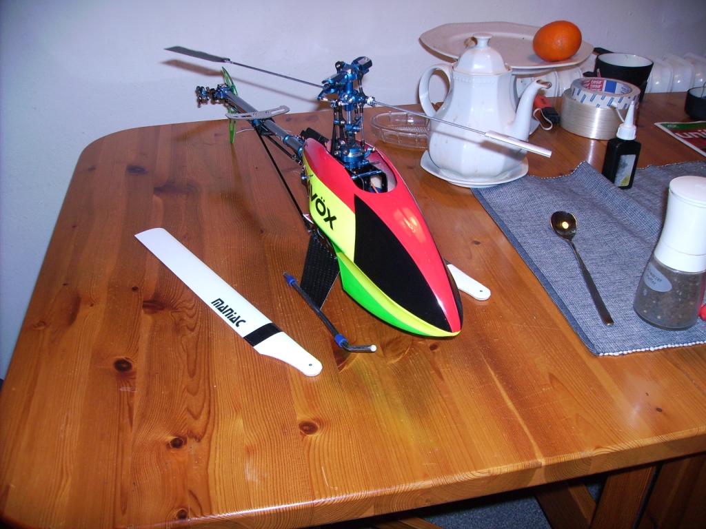

- CopterX seitlich.JPG (113.81 KiB) 943 mal betrachtet
