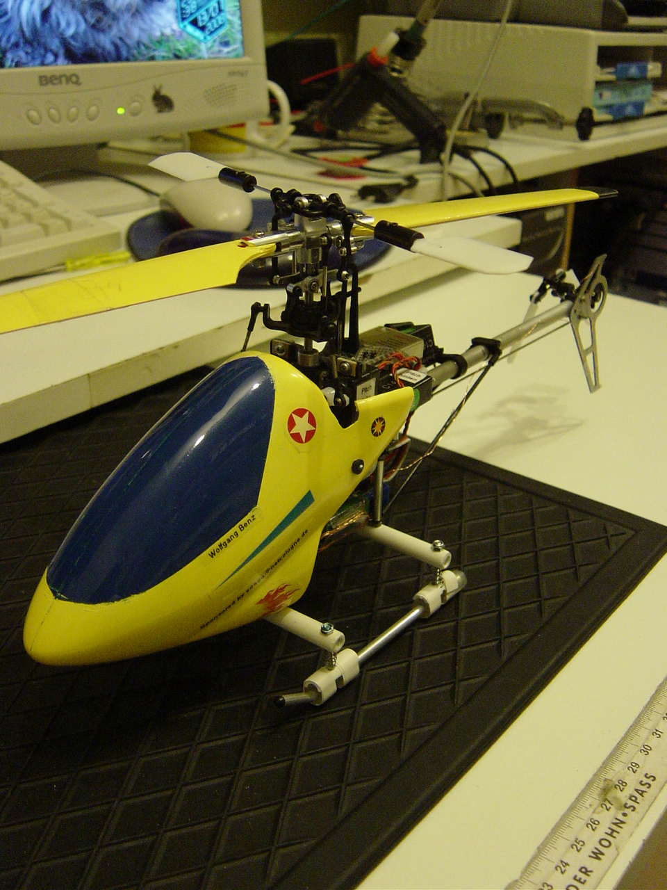

ich will Euch mal meine 14 Gramm-Antwort auf das überaus stabile Original-Landegestell rüberstellen. Es ist zwar schwer, aber es tut seinen Zweck bis man den Kleinen so richtig beherrscht. Die 4 Federn sind aus 2 gekillten Kuli´s, deren Federn ich halbiert habe. Bis auf die M2-Schrauben ist der Rest aus dem Baumarkt. Nur die Kufen selbst sind noch Originale.
Werde aber versuchen, das Ding noch leichter zu bekommen - ist erst der 1. Entwurf.
Alsdann ...
Alsdann ...
- das hält was aus

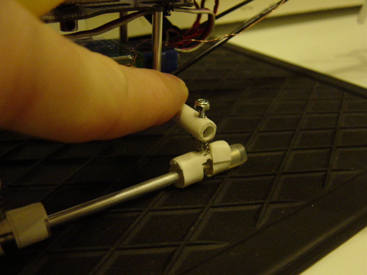

- mit Federweg
