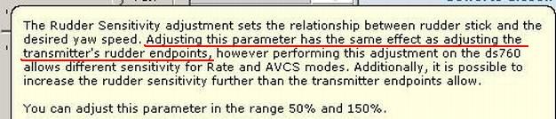

nein, weiß ich nicht.Du weißt aber schon, das der 120% Trick nicht zum Spartan gehört?
mit 100% habe ich garantiert keine 720°/sek.100% sind beim Spartan 720°/sec und das Maximum.
wie?Warum hast du denn die Wege im Sender nicht angepasst?

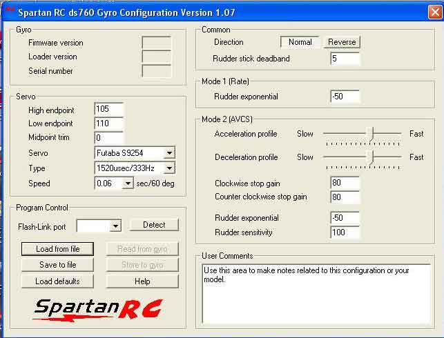

Ich habe nun auch den Spartan im Rappi50 Titan. Aufgrund der Warnungen von Chrisk83 auf Seite 3 dieses Themas hier, welche er hinter die Einstellungen geschrieben hat, das man aufs Material achten soll, habe ich die Einstellungen erstmal vollig entschärft, und habe an der Funke +- 35% Empfindlichkeit eingestellt.
Dann also raus aufn Flugplatz und einfach mal gestartet. Das Heck eierte ein wenig pei Seitenwind. Also habe ich Stück für Stück die Empfindlichkeit in der Funke hochgedreht und ab 50 % stand das Heck wie angenagelt. Nun dachte ich probier mal weiter wie beim 401er wann das Heck anfängt zu Pendeln. (was beim 401 ja von zu viel Sense zeugt) Es fängt aber nicht wirklich an. bei +- 75 % habe ich es dann belassen, weil das Heck nichtmal bei Pitchstößen mehr wackelte, und ich meinte das reicht so.
Dann habe ich mal Piroetten getestet und das Anlauf und Abbremsverhalten für gut befunden. Es gab kein Nachpendeln und das Heck rastete schön ein. Dann mal aufn Kopf gestellt den Rappi und alles passte. Wie gesagt habe alles ziemlich weich eingestellt aber für mich ist es perfekt.
Ich werde Dienstag beim fliegen mal testen wie er reagiert, wenn man Beschleunigung und bremsen auf "Fast" stellt und mich mit den "Gain" Einstellungen auch mal höher trauen. Mal sehen was das original Rappi Heck so abkann.
Als Anhang habe ich mal meine momentanen Einstellungen eingefügt.
Gruß Sven

Funzt aber Astrein. Ich habe mir hier vorher alles durchgelesen, und bin desshalb auch mit +-35 % an die Sache rangegangen.
Aber es war zu wenig. Mit 35% war das Heck superschwammig.
Ich dachte am Anfang sogar noch, das es bei nem Verbrenner wegen der Schwingungen eher noch weniger wird.
Gruß Sven
