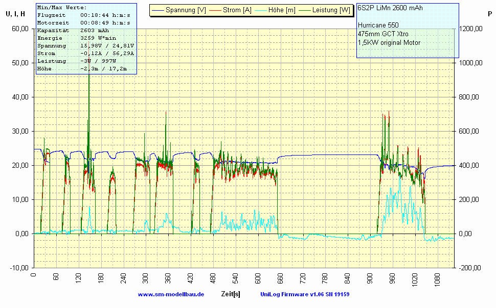

Sooo ich mal wieder,
hab mal ein Log angehängt , da gestern leider ein Schärferer Flug nicht mehr drin war
- LiMn Hurri 07.06.2008.gif (42.29 KiB) 370 mal betrachtet
grüße Michael
