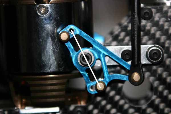

MUSS ich überhaupt bohren? wie auch bei der plastikversion sind 4 löcher vorgesehen für die kugelköpfe. wenn ich einen versetzte sollte ich wieder eine gerade linie haben... oder habe ich da einen denkfehler?

worldofmaya
Beiträge: 5915
Wohnort: Graz *
Beitrag von worldofmaya »
Hallo!
Das hab ich oben geschrieben... bekommst eine gerade Linie durch die Mitte zusammen dann geht's. Allerdings kann man das eben nicht ausgehend von dem Bild auf FH beurteilen. Mach einfach mal ein Foto dann könnte man mehr dazu sagen!
Du musst einfach ein Parallelogramm zusammenbringen sonst wirst dir die Servos oder das Gestänge zerstören. Deswegen montiert man auch erst ein Gestänge, misst die Länge und prüft ob der gleiche Abstand beim zweiten Gestänge in allen Positionen (Endwerte+Mitte) rauskommt. Dann hast keine Verwindungen... aber eben ohne richtige Fotos kann man sowas nicht beurteilen. Die Erklärung wirst auch in den diversen Zusammenstell-Threads die es hier schon gibt finden...

im auslieferungszustand ist je ein kugelkopf oben und einer unten montiert, wie beim plastikteil. und ich würde sogar bei beiden sagen, dass es eine gerade linie gibt, wenn man beide kugelköpfe oben montiert...??? und das aluteil, das ausdrücklich laut gaui ohne spezialbohrung verbaut werden kann, sieht für mich auch genauso aus von den löchern.... nur bei der nickanlenkung ist es deutlich... und da habe ich wenigsten sicher die richtige
ich habe hier ein extra grosses foto. ich hoffe sprengt den rahmen nicht :-)

Timmey
Beiträge: 4833
Wohnort: Erding
Beitrag von Timmey »
Tieftaucher hat geschrieben:im auslieferungszustand ist je ein kugelkopf oben und einer unten montiert, wie beim plastikteil. und ich würde sogar bei beiden sagen, dass es eine gerade linie gibt, wenn man beide kugelköpfe oben montiert...??? und das aluteil, das ausdrücklich laut gaui ohne spezialbohrung verbaut werden kann, sieht für mich auch genauso aus von den löchern.... nur bei der nickanlenkung ist es deutlich... und da habe ich wenigsten sicher die richtige
ANDI
Dass ist eindeutig eine gerade und eine Offset Einstellungsmöglichkeit.

worldofmaya
Beiträge: 5915
Wohnort: Graz *
Hallo!
Wenn das wirklich gerade aufgenommen wurde dann sollte sich eine gerade durch die Mitte ausgehen siehe Anhang. Wenn die Aufnahme nicht gerade war, dann kann es auch das andere Loch so wie du es gemacht hast sein. Wichtig ist nur das die verbindung zwischen den beiden Köpfen durch den Drehpunkt gehen!
