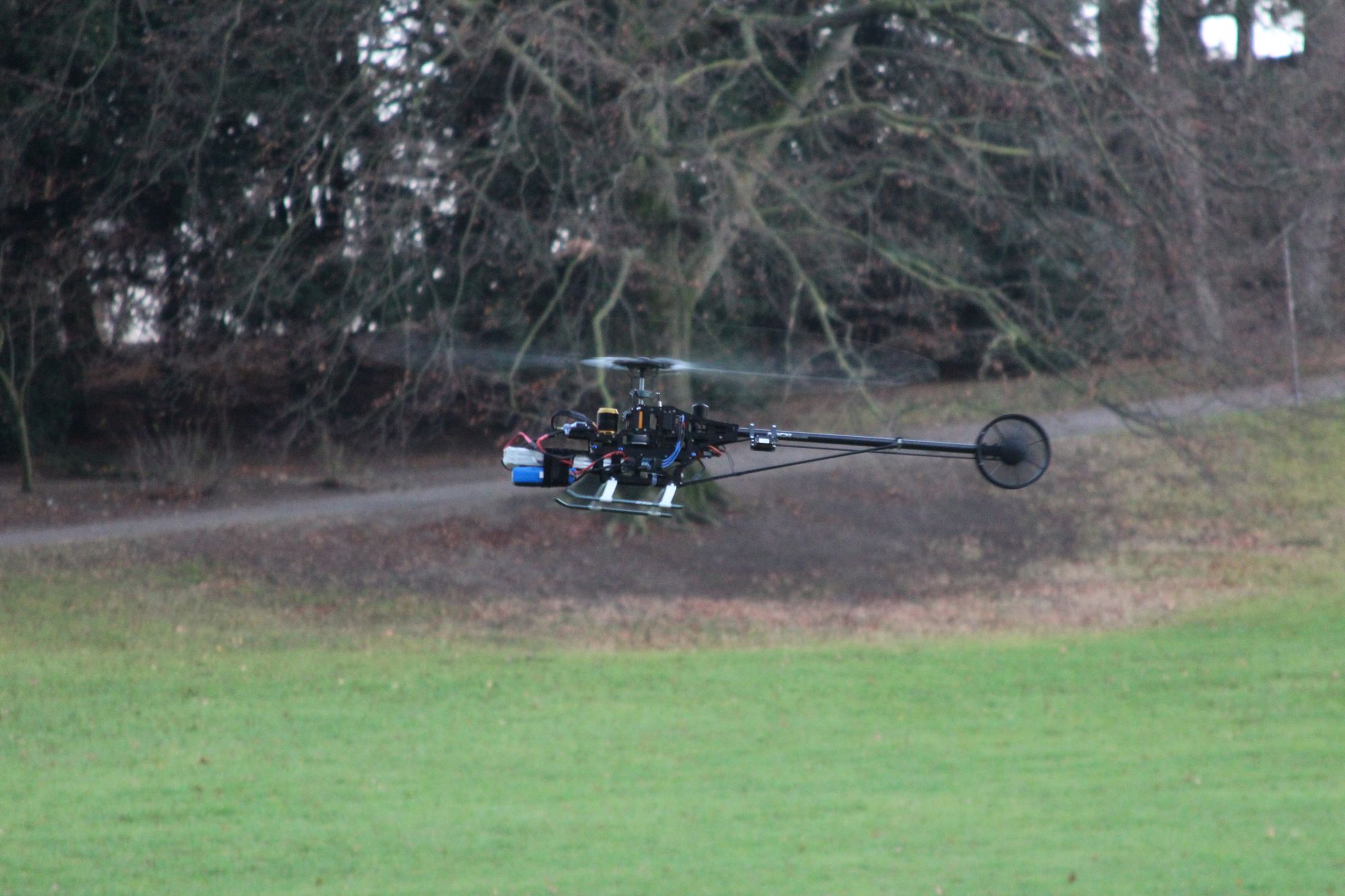

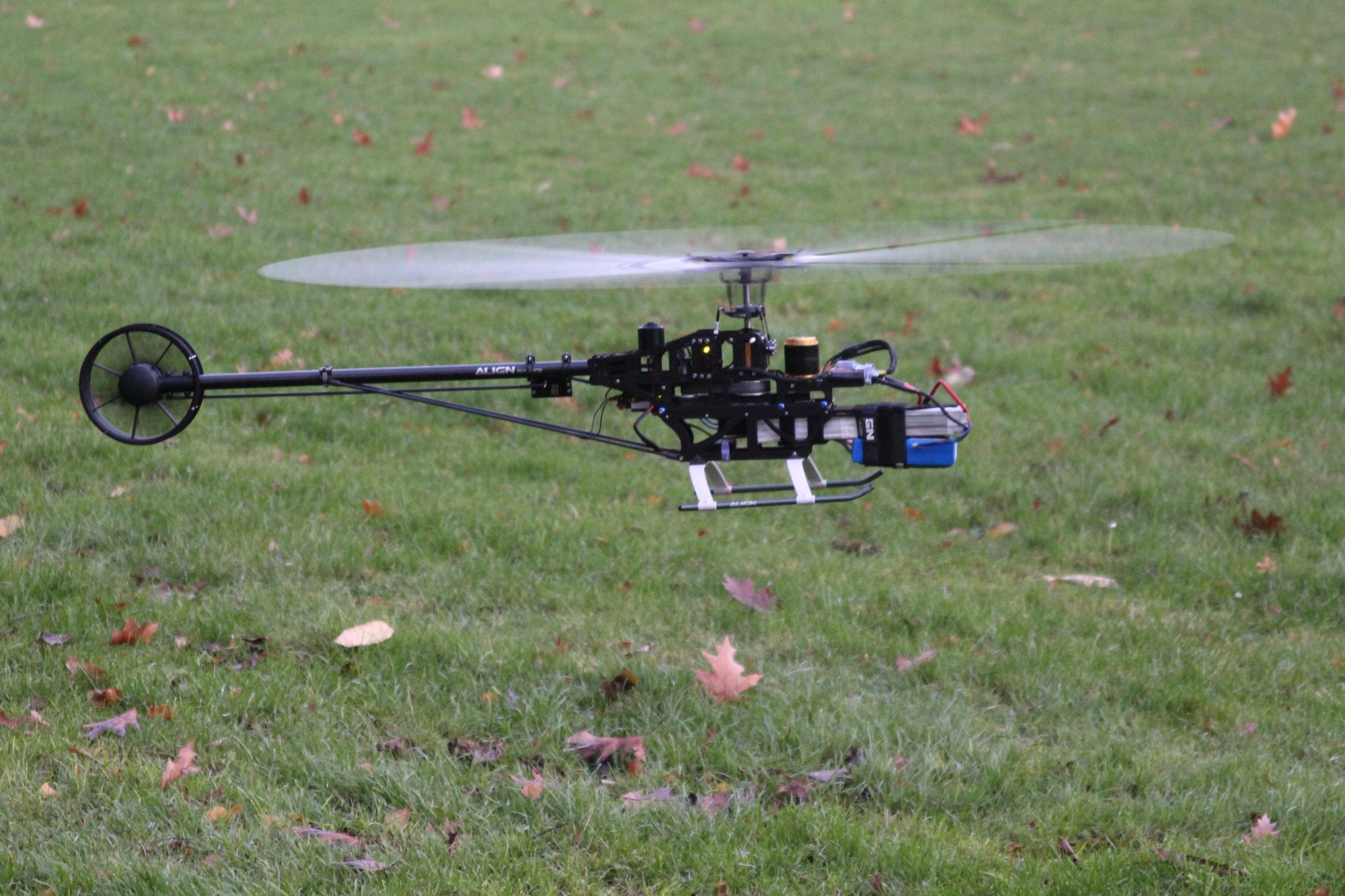

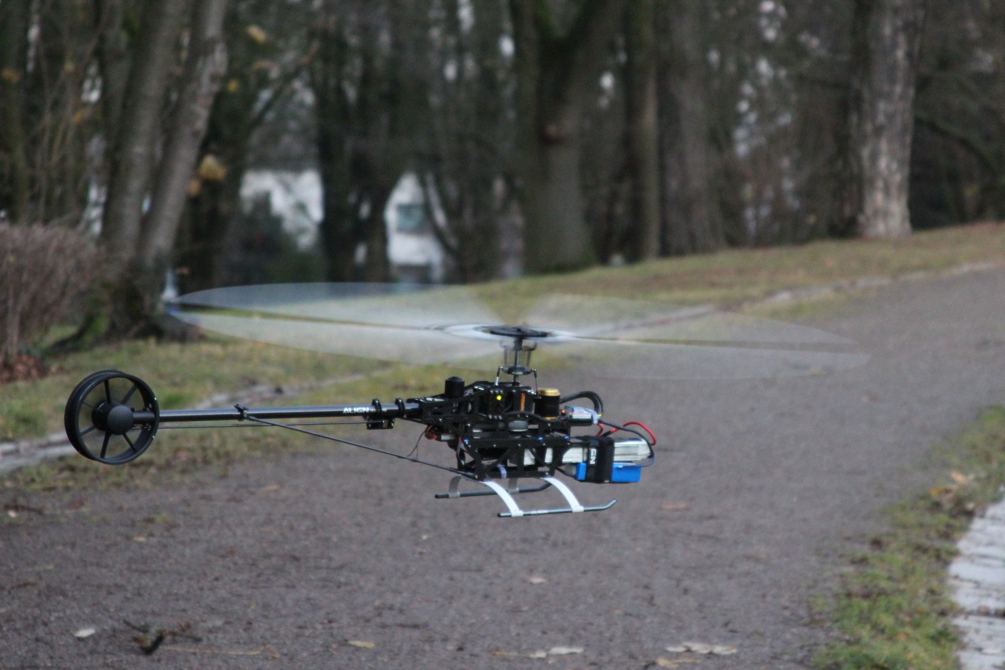

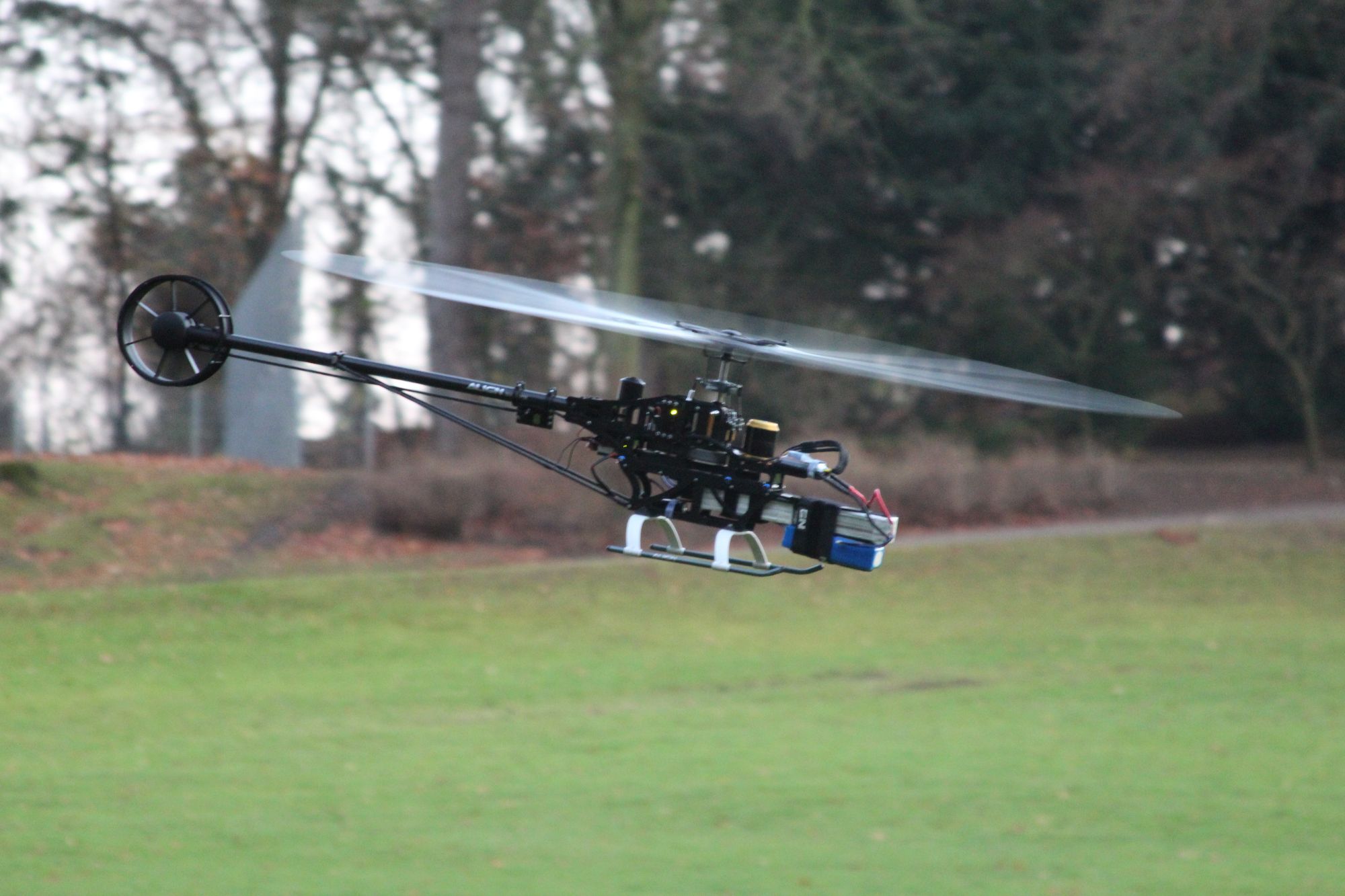

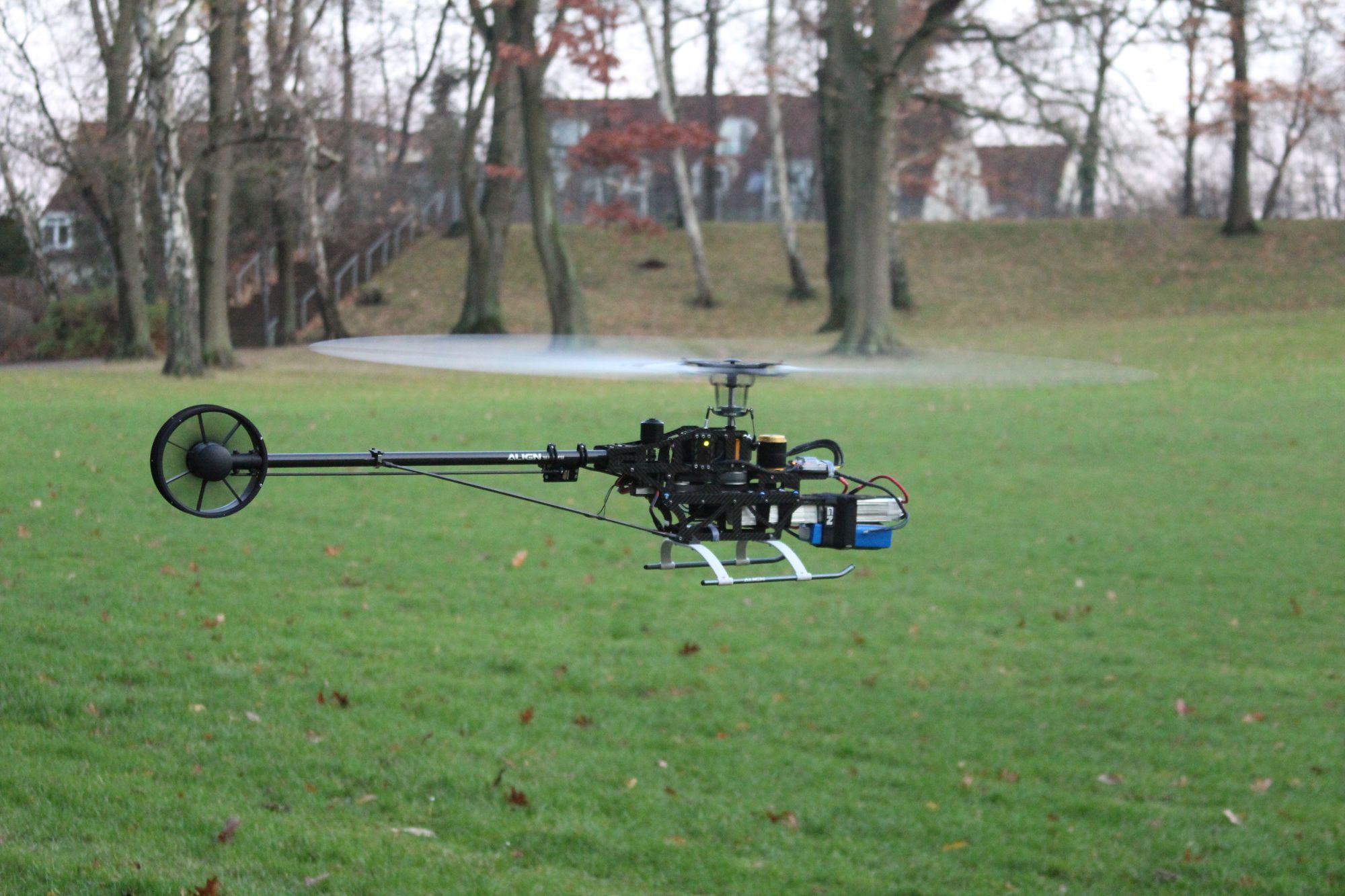

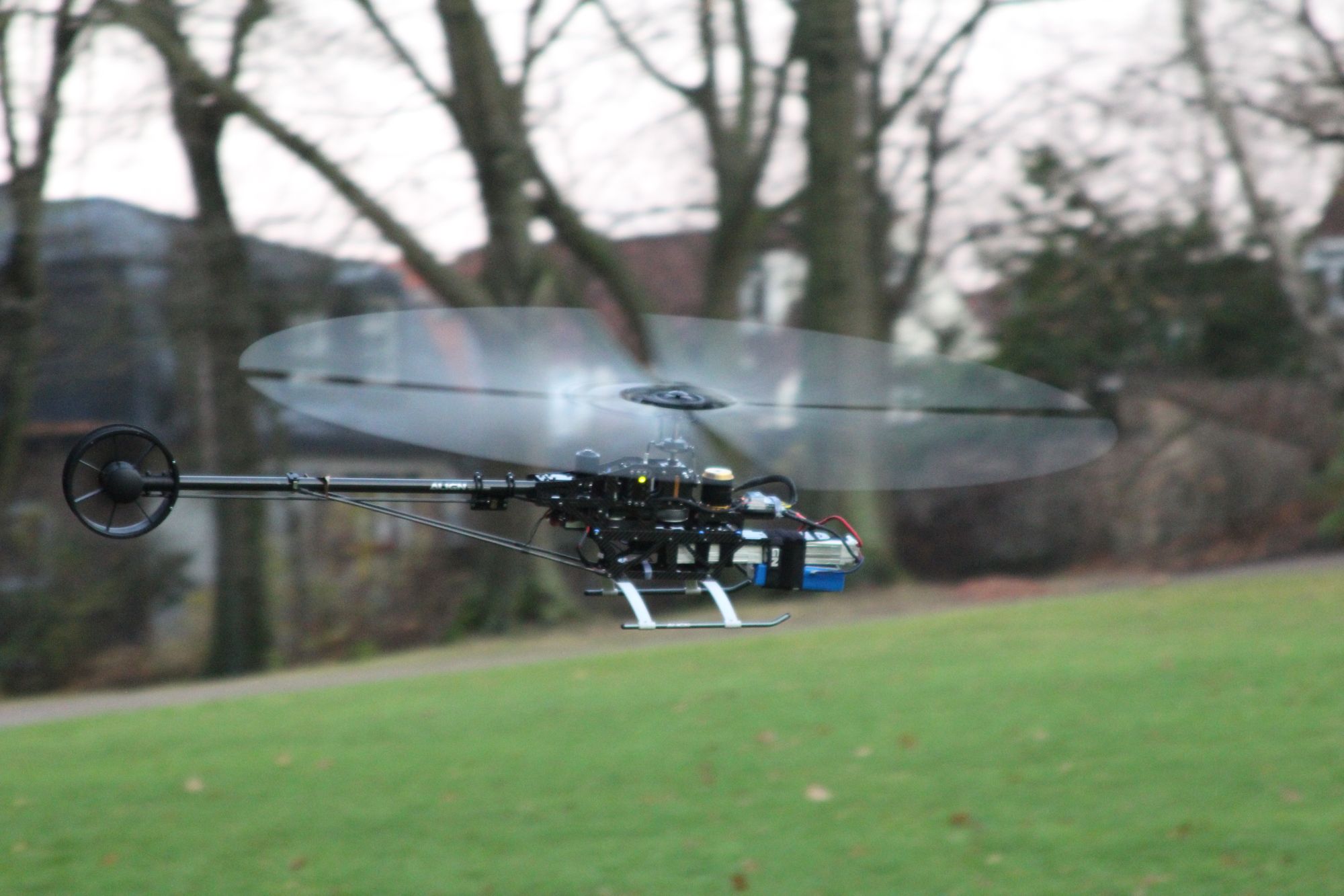

#189 Re: 600er Scalechassis
Hi, hier mal das XOL Chassis von microHELIS mit Vierblatt und Fenestron.
Und anbei noch ein paar Bilder.
Gruß Patrick

#190 Re: 600er Scalechassis
Ja wie geil ist das denn
Was ist das für ein Fenestron?
Separater Motor und über Riemen getrieben, scheint mir...

#191 Re: 600er Scalechassis
ist der von TF der auch im Blue Thunder drin ist.

#193 Re: 600er Scalechassis
ich habe von Jürgen noch mehr Informationen über das Projekt Fenestron bekommen:
Die beste Neuigkeit für alle EC-145 T2 Fans zum Schluss:
Wenn das Fenestron ohne zusätzlichen Antrieb funktioniert, dann steht das Projekt auf meiner ListeIst von TF-Model und ist eine Weiterentwicklung des Hirobo Fenestrons mit 9 Rotorblättern
Aussendurchmesser über Rand 174mm
nötige Rumpföffnung 158mm ohne Falz
Ring Breite 45mm
Dicke Rotor mit Gehäuse ca.75
Riemenantrieb mit 11z XL Riemenrad
Motor mit 960KV und 4s (5mm Welle)
60A ESC (Hobbywing)
Normalerweise kommt das Set mit einem Alu-Halter und Motorritzel, was allerdings bei unserer Lieferung gefehlt hat.
Deswegen habe ich eine CFK Halterung für das Heckrohr gemacht und wir haben ein 9z Raptor Heckriemenrad verwendet.
Der Setpreis mit Motor und Regler ist leider wegen dem nicht so günstigen $-Kurs etwas über 400,-€
Beim Riemen Chassis können wir wahrscheinlich die Drehzahl auch mit einem großen Riemenrad auf der Zwischenwelle erreichen, das werden wir wohl nächste Woche testen.
Danke Jürgen für die Infos, und haltet uns bitte weiter auf dem Laufenden!Für unseren Fen werden wir ein modifiziertes Heck für die EC-145 T2 bauen, das sich dann statt des hochgelegten Hecks montieren lässt.
