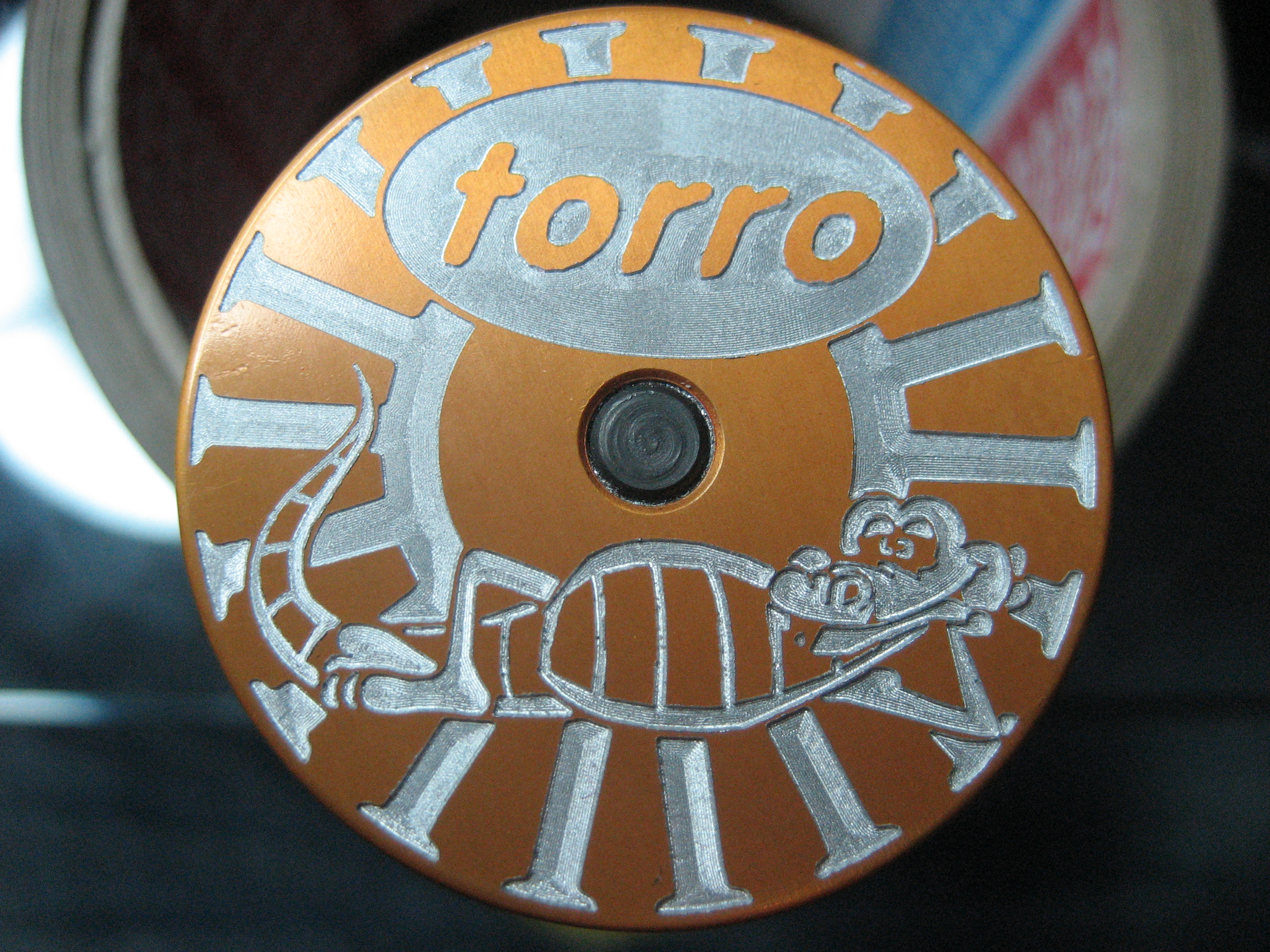

kleines optisches Update 8)
bild 047.jpg (3.39 MiB) 1057 mal betrachtet
fettes DANKE an Jürgen!!!
Gruß, Flo
