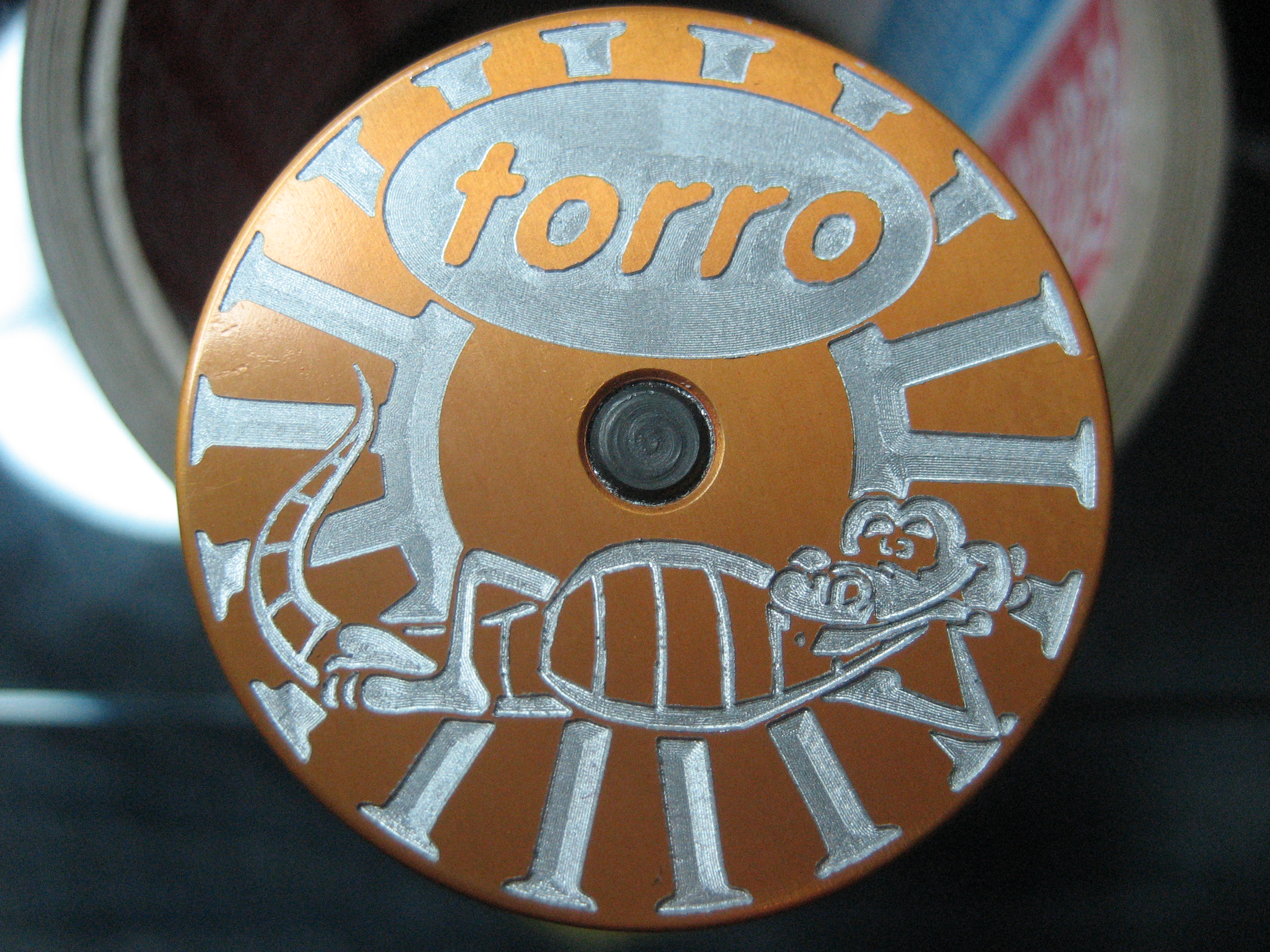

kleines optisches Update 8)
bild 047.jpg (3.39 MiB) 1011 mal betrachtet
fettes DANKE an Jürgen!!!
