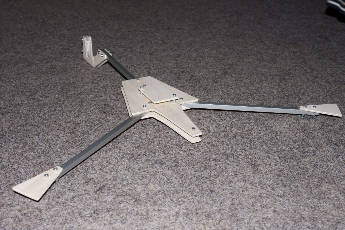

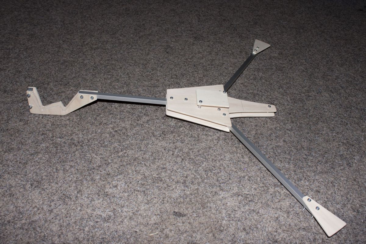

Ich hab heute meinen Rahmen für einen TriWiiCopter gebastelt..gefällt mir gut bis jetzt - vorn soll noch eine Heli-Haube drauf.
Das Heck ist von Tilo abgeschaut..das "Landegestell" ist erstmal nur provisorisch reingeklemmt..die Feinarbeit kommt wenn die Technik da ist..
Für den Akkuhalter hab ich eine Idee, aber wie gesat dazu müssen erstmal alle Teile kommen..was wohl dauern wird weil einiges auf Backorder ist beim König..

#188 Re: Tricopter
Klingt interessant ^^

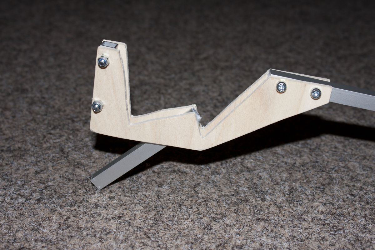

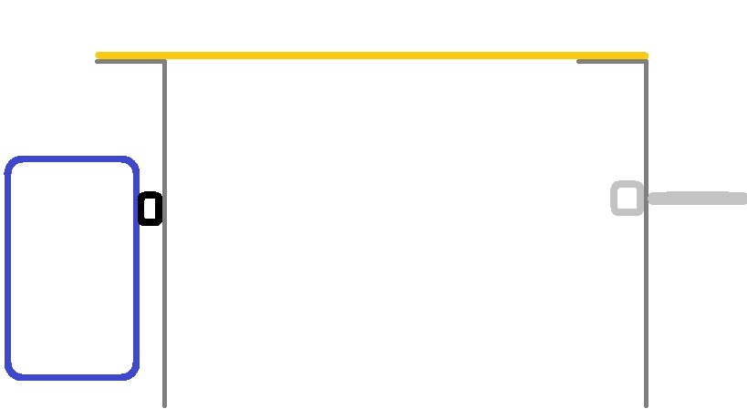

Hab die Bilder nun direkt hochgeladen..
Ich werd mir den Motorhalter hinten so basteln:
Das graue sind Alu-Winkel..die lange Seite ist etwa 4cm lang, so kann ich die Höhe gut einstellen..festgeschraubt wird der Winkel am Servohorn. Der obere Halter ist einfache 4mm Pappelspanplatte dann wieder so ein Winkel und eine Schraube wie bei dir
Mal schauen wie ich die Technik dann möglichst versteckt unterbringe..

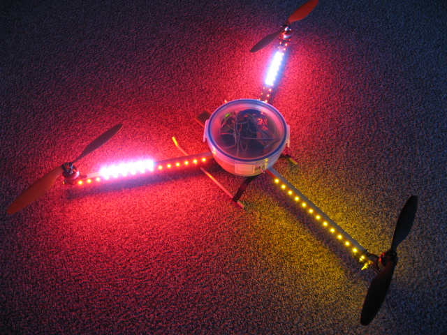

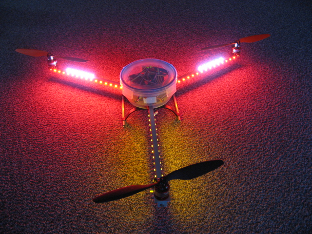

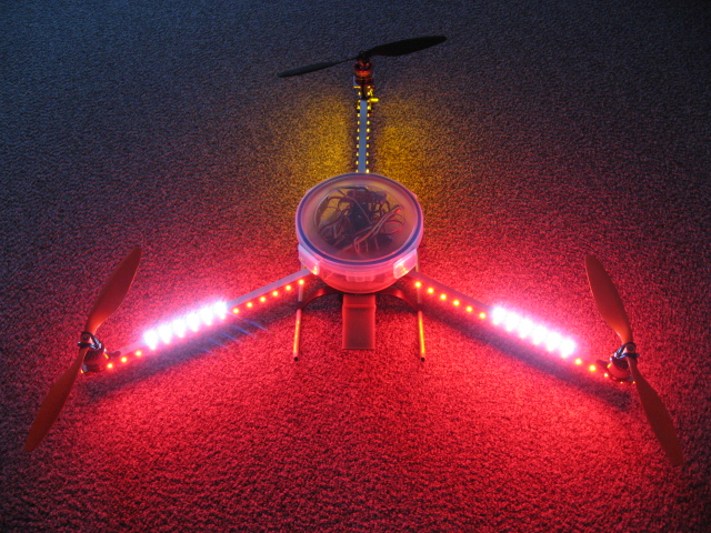

hi,
so nun isser fertig für´n nachtflug!
- IMG_2739.JPG (262.07 KiB) 1032 mal betrachtet
- IMG_2738.JPG (252.37 KiB) 1032 mal betrachtet
- IMG_2737.JPG (262.82 KiB) 1032 mal betrachtet

#194 Re: Tricopter
Stimmt absolut. Franks Theorie-Exkurs kann ich noch was praktisches beitragen. Ich habs nämlich mal getestet und der Tri ist noch am Boden sofort nach umlegen des Schalters geflipt.torro hat geschrieben:hab irgendwo glesen, daß man die 3 gyro´s für die achsen nur im norm-mode betreiben sollte, stimmt das? an was denke ich da grad nicht?
Sehr schick!Agrumi hat geschrieben:so nun isser fertig für´n nachtflug!
Sei vorsichtig beim Nachtflug, mir ist es schon passiert, dass ich nicht mehr richtig gesehen habe welcher der beiden gleichfarbigen Ausleger weiter oben ist...
In der Dämmerung ist es richtig geil - bei kompletter Nacht gewöhnungsbedürftig.
