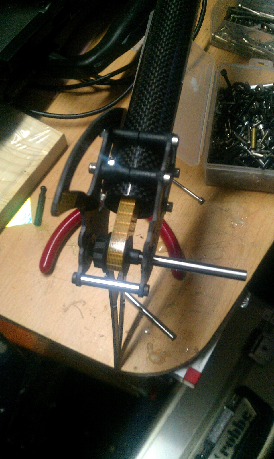

Die Klemmungen hab ich eh kpl bearbeiten müssen. Da war ein Grad dran, so scharf das das CFK Rohr beim ersten festschrauben gerissen wäre. Sie sind auch etwas grösser im Durchmesser wie das Rohr, um die Klemmungen nicht zu sehr zusammen ziehen zu müssen, wende ich die altbewährte Methode mit einer Lage Tesa an. Hält jetzt richtig gut, ohne die Klemmung zu vergewaltigen.

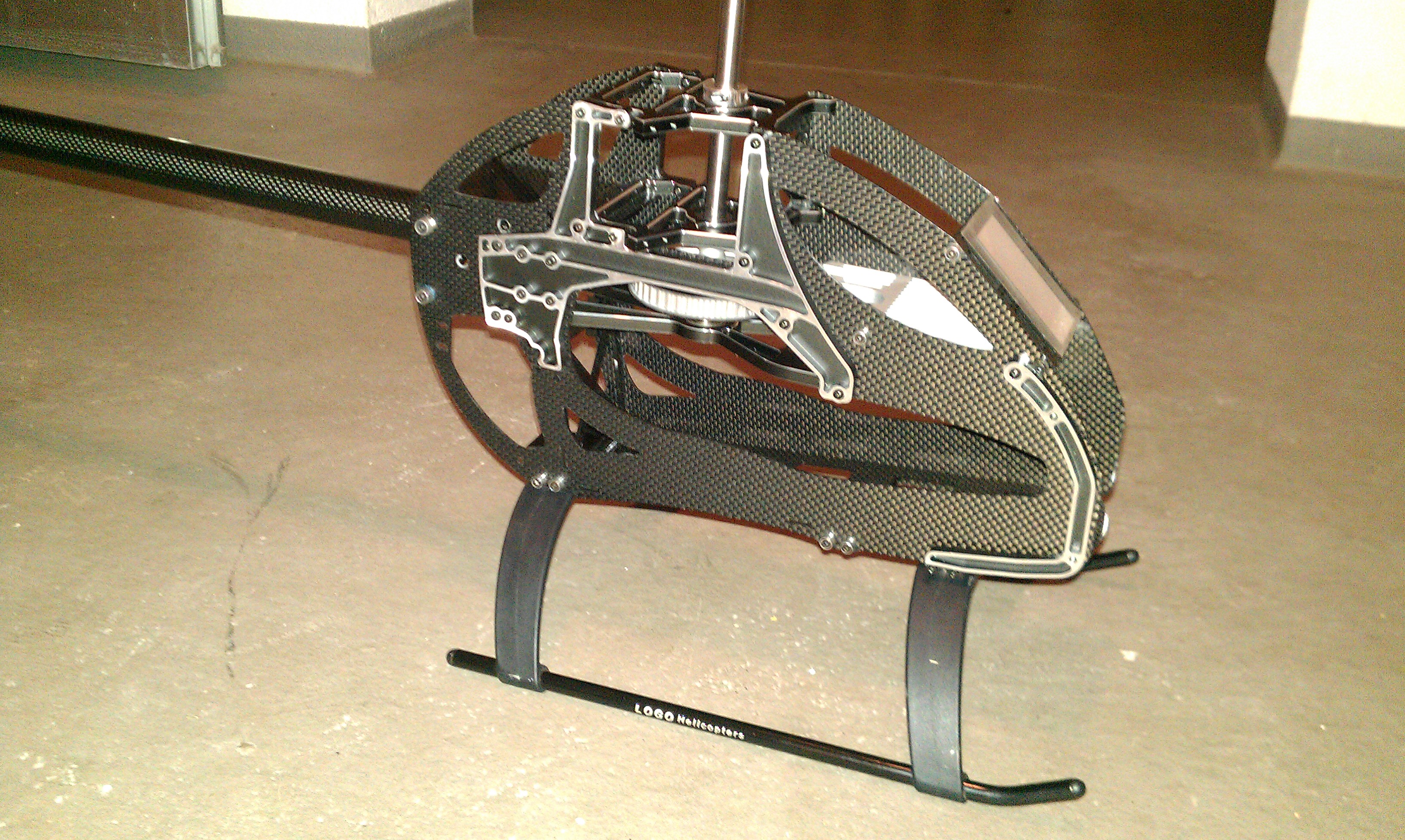

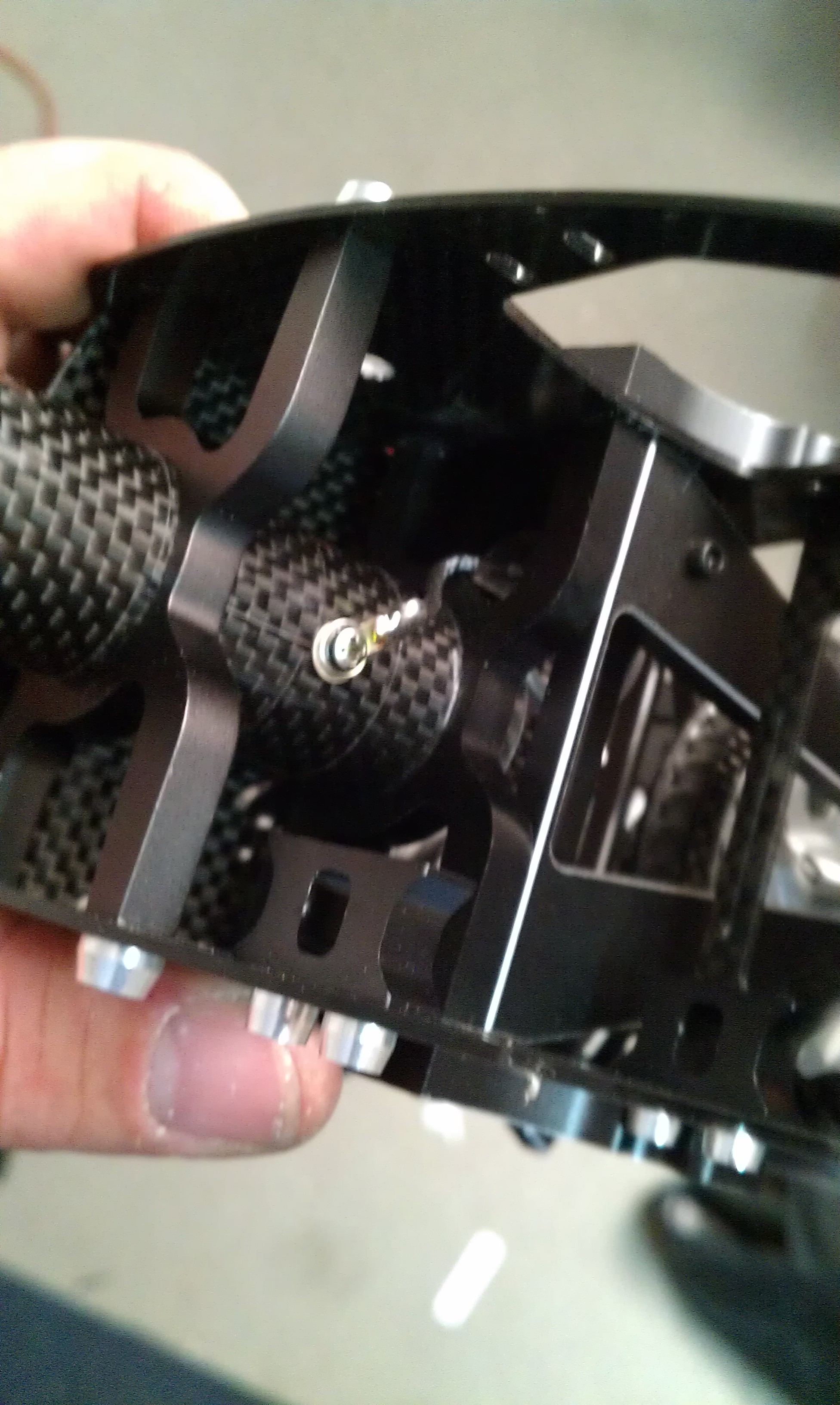

Jepp, und ab morgen ist es soweit. Mein Logo600SE Plaste hat ausgedient. Jetzt werden einige Sachen transplantiert. Heck ist auch schon dran......Fehlt eigentlich nur der Kopf und die Elektrik. Der Rest steht schon kpl da.
Mein Perfekt arbeitender Riemenspanner kommt trotzdem rein, schon alleine um den Riemen immer etwas vorgespannt zu haben, verhindert auch ein Aufschwingen und vom Riemenrad herunterspringen.
Seitenteile hinten sind die 2mm von Fusuno. Mir gefällt das weiche, lackierte CFK von Mikado nicht.
Gegenlager hat sich dann auch erledigt, da ja das CFK Chassie die 3. Platte unten hat, inkl. Gegenlager und Verbindung zur HRW. Möchte versuchen die Kabel alle innerhalb des Chassies zu verlegen, soll man kaum sehen.

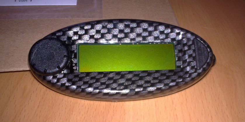

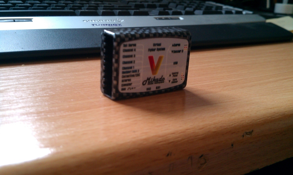

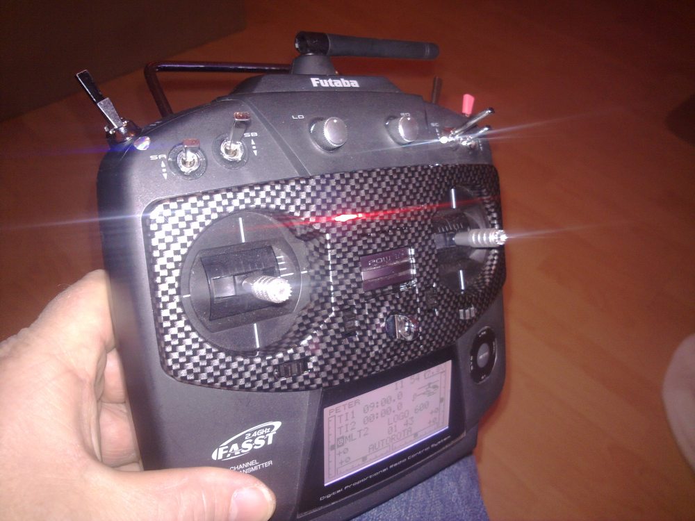

V-Stabi Gehäuse und T8FG sind ja schon seit längerem im CFK Look. Passt dann auch voll zum Logo.
schneipe
Beiträge: 702
Registriert: 12.12.2008 21:47:42
Wohnort: Mundelsheim
#190 Re: Habs einfach tun müssen - Logo CFK Chassis
Beitrag von schneipe »

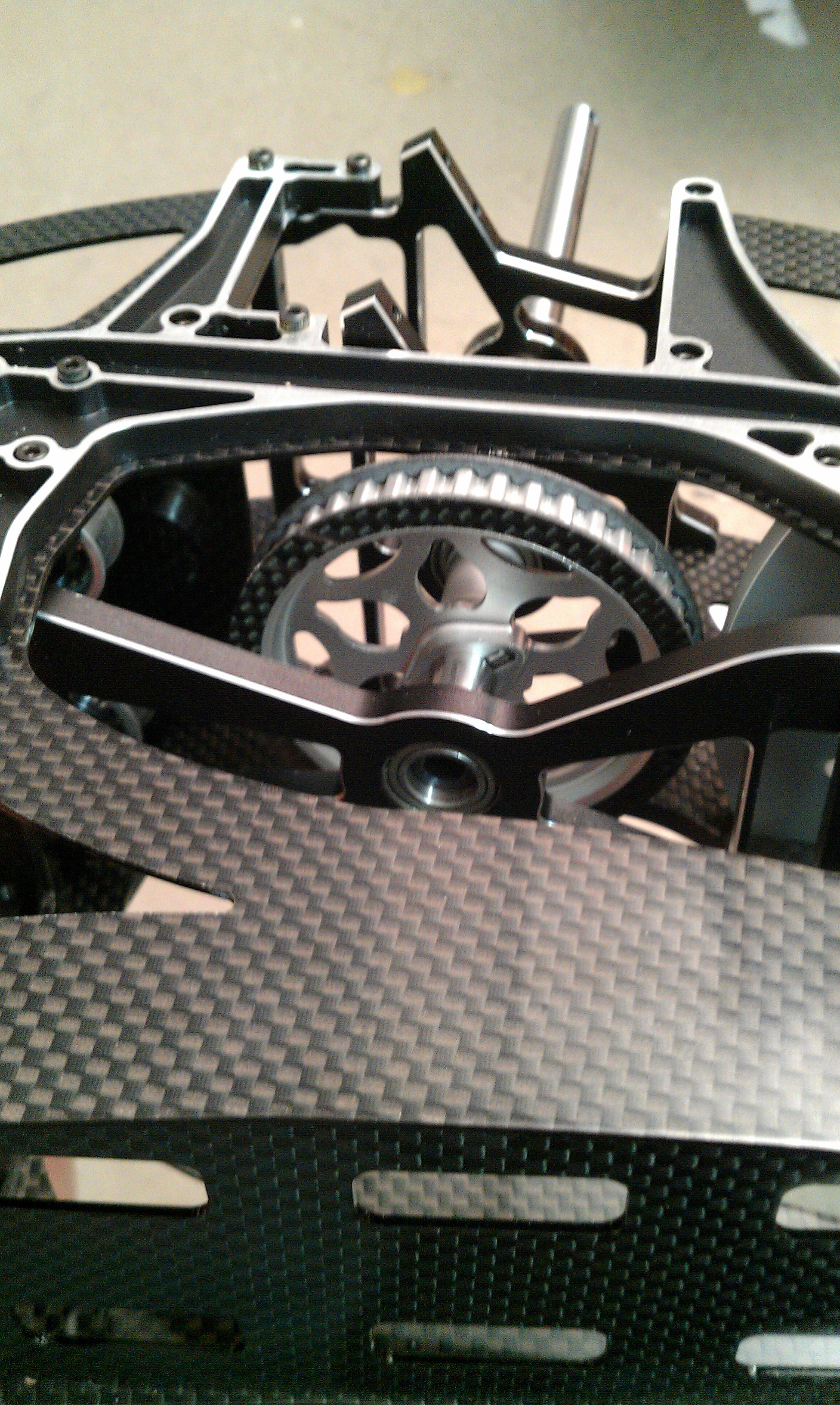

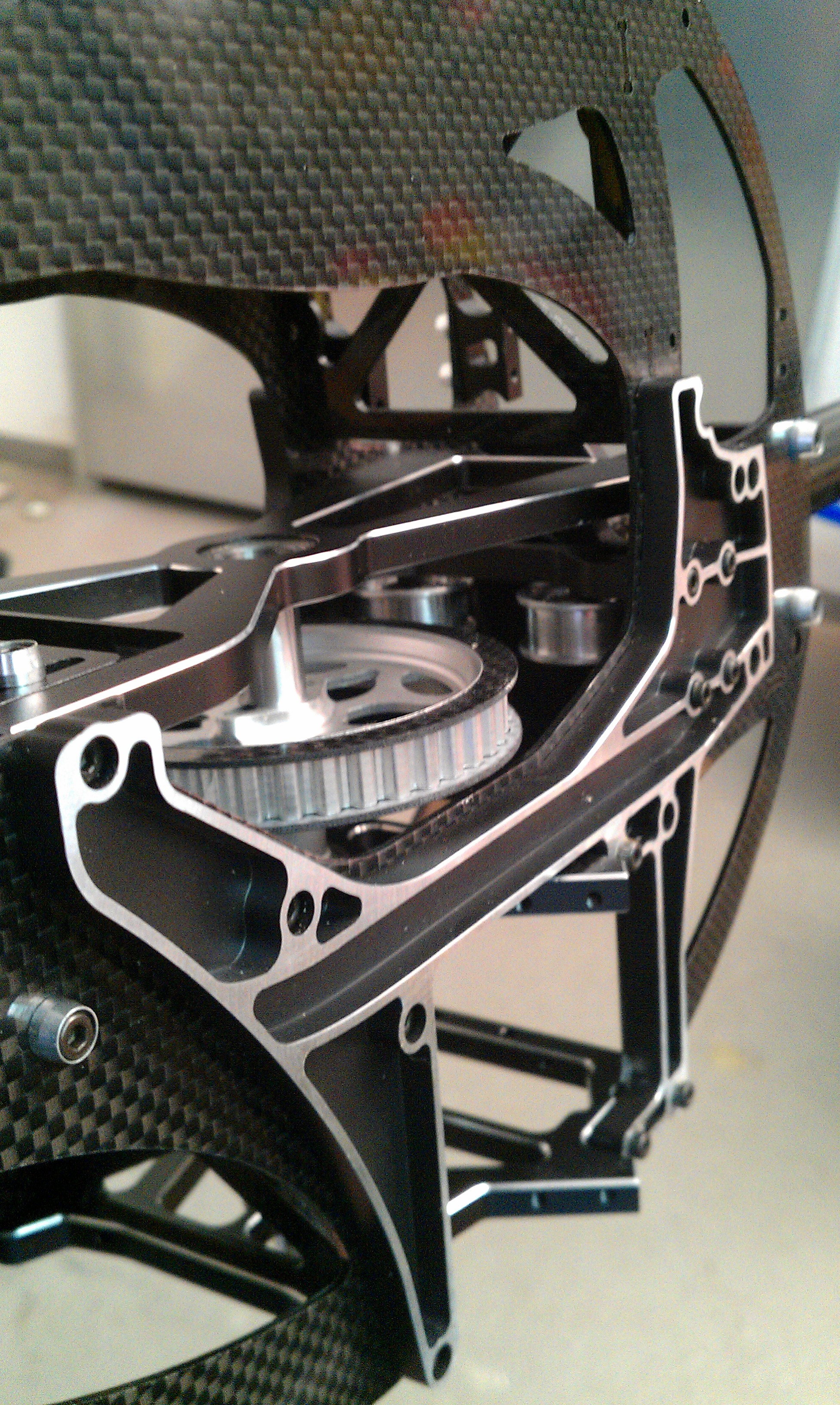

Hier noch paar Bilder vom Chassies. Die Erdung habe ich unterm Rohr vorgenommen. Wollte erst das Rohr anschleifen, hab aber vorher gemessen. Hat eh schon etwas Untermaß, und um die Klemmung nicht zu Brutal anzuziehen zu müssen. Lage Tesa aussen auf das Rohr. Sonst hat ja das Chassie überall das gleiche Potential. Heck ebenso geerdet wie am Alurohr.
das Alu-Riemenrad musste natürlich auch dann rein, ebenso wie die Alu-Riemenrollen. Wenn schon...denn schon!
Upps, hab eben gesehen das schon paar Bilder, einige Beiträge weiter oben drin sind. Sorry

F.P.H hat geschrieben:T8FG sind ja schon seit längerem im CFK Look
Sehr geil!!

F.P.H hat geschrieben:Sonst hat ja das Chassie überall das gleiche Potential.
Blöde Frage, wo ist das Problem? Wenn das Chassis überall das gleiche Potential hat gehts automatisch zum Motor mit vor. Und ich hab bisher beim Logo auch immer vom Heckrohr zu einer der Motorbefestigungsschrauben nen Kabel gelegt gehabt.
Grüße Dominik

Hab doch kein Problem mehr! Hab das Heckrohr nur mit einem kleinen Kabel mit Chassie verbunden. Das Problem ansich war die Klemmung, die paar Zehntel zu groß ist, für das CFK Rohr.

Achso, du meinst, da die Klemme zu groß war, hast du ne Lage Tesa drunter damit das Rohr dicker ist. Dadurch ist es aber wieder abgeschirmt. Deshalb hast du jetzt kleine Kabel zw. Rohr und Chassis verlegt.
Wenn dem so ist, hast du das (für mich) im Beitrag oben etwas verwirrend geschrieben. Hat auf mich so gewirkt, als wäre es für dich ein Problem, wenn das Rohr direkt mit dem Chassis verbunden wäre, da dann das Chassis eben gleiches Potential hätte. Und normal ist es ja genau das, was man will. Das hat mich dann etwas verwirrt :D
