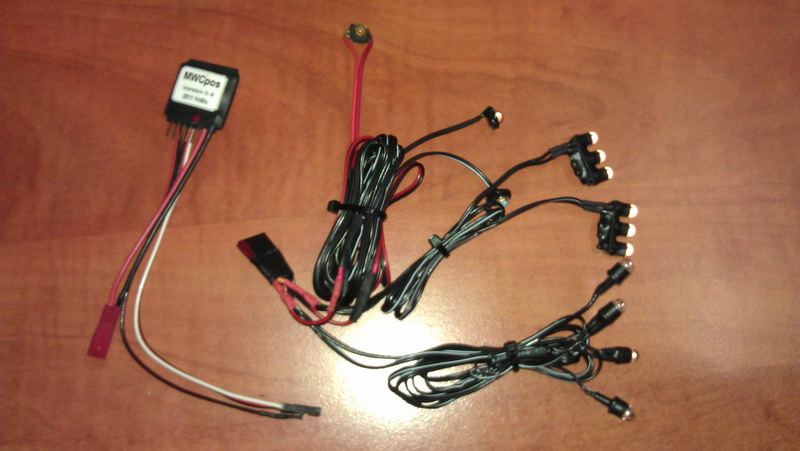

Moin Moin Leute
Ich habe da mal 2 Anliegen.
Ich habe für jemanden eine komplette, anschlussfertige Positionsbeleuchtung zusammengestellt (für 3S; MWC-Pos, Landescheinwerfer 2x3 LED´s, Positionslampen 2x2 LED´2, ACL weiß 2xLuxeon, ACL rot 1xLuxeon).
Komischerweise weiss dieser "jemand" auf einmal nicht mehr, dass er das Set haben wollte :evil: (jetzt fangen die hier im Verein auch schon so an ... Grrr.)
Falls also jemand Interesse an dem kompletten Set hat ..... bitte PN
Es ist genau dieselbe Zusammenstellung wie in diesem Video:
so ... nun aber zum eigentlichen Thema ....
Ich bin dabei eine neue Firmware für das MWCLight zu schreiben ....
Nun suche ich noch nach anderen Ideen für Leuchtmuster und die Art der Auswahl des Betriebsmodul (proportional, "Tastfunktion").
Wenn jemand von euch Vorschläge hat .... her damit !
Bisherige Ideen um den Betriebsmodus auszuwählen:
1. zusätzlicher Jumper beim Einschalten gesetzt, dann Auswahl per Steuerknüppel, Anzeige über die LED´s -> schlecht, da Jumper nachgerüstet werden müsste
2. wie unter Punkt 1, aber als "Jumper" dient der Programmieranschluss auf der Platine -> Schrumpfschlauf muss zum Umstellen der Modus geöffnet werden
3. Wegfall des Alarmanschlusses, Verwendung desselben als "Jumper" zum Einstellen vom "Betriebsmodus"
4. Beim Einschalten liegt "Vollgas" an -> Wechsel in den Programmiermodus -> evtl. unbeabsichtigtes Programmieren möglich
5. .....
Wer hat noch Ideen ?
Volker
