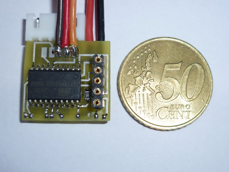

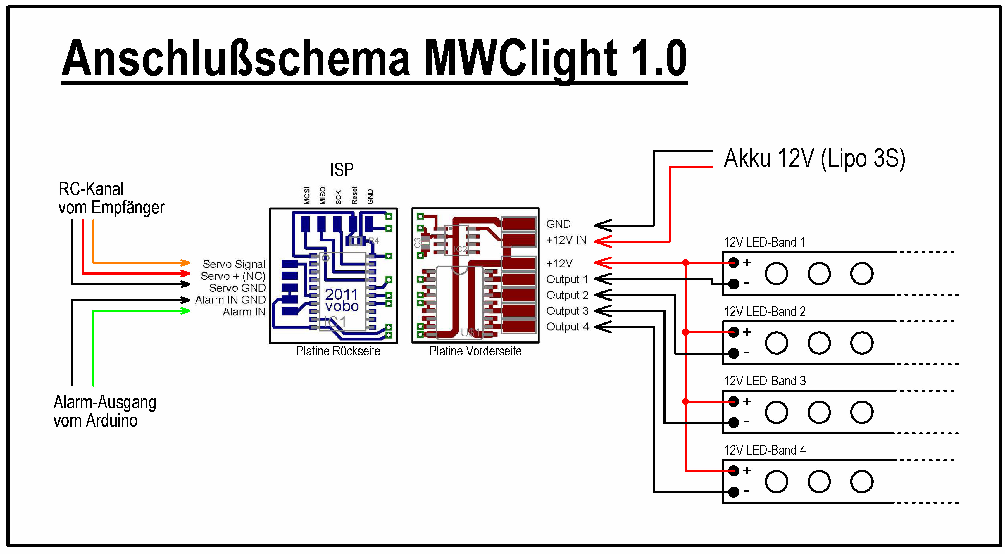

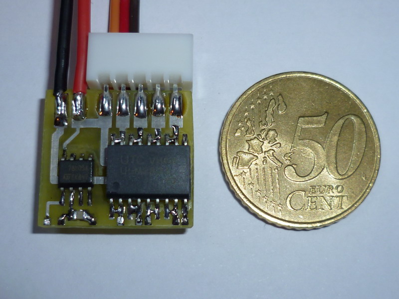

Ich habe die erste Version meiner LED-Band Steuerung fertig :D
Die 4 Kanäle können vom Sender aus (über einen eigenen RC-Kanal) gesteuert werden.
Momentane Funktionen:
RC-Signal von -100% bis 0%: Helligkeitsregelung der LED-Bänder
RC-Signal von 0% bis 50%: alle LED´s pulsieren
RC-Signal von 50% bis 100%: LED-Bänder "drehen sich im Kreis"
über einen extra "Alarm" Eingang kann das Signal für Batt-Low vom Arduino ausgewertet werden.
Hat noch jemand eine Idee für andere sinnvolle (oder auch nicht sinnvolle) Lichtsignale ?
benötigte Bauteile:
1x Attiny 2313 (der hat 4 getrennte PWM-Kanäle)
1x ULN2803D (Treiberstufe) Ich betreibe damit 12V LED-Bänder (18 LED´s pro Kanal, also insg. 72 LED´s)
1x 78L05 Spannungsregler
1x 100nF Kondensator
1x 10K Widerstand
Das ganze ist natürlich in SMD-Technik aufgebaut um Gewicht zu sparen. Allerdings lassen sich die Bauteile noch halbwegs vernünftig löten (mit einer 0,4er Spitze)
Da ich noch 2 Platinen hatte die kurz vor dem Verfallsdatum waren (wg. der Photoschicht), habe ich gleich ein paar Platinen mehr gemacht.
Nun sind noch ca. 8 Platinen übrig.
Wenn jemand die Schaltung nachbauen möchte, kann er gerne eine Platine gegen Portoerstattung bekommen.
(Müssen allerdings noch sauber ausgesägt werden, und die Durchkontaktierungen mit einem eingelöteten Draht hergestellt werden)
Volker

Kannst du auch den Schaltplan und das Anschlussschema hier einstellen, wie
man das in seinem Projekt einbinden kann.
