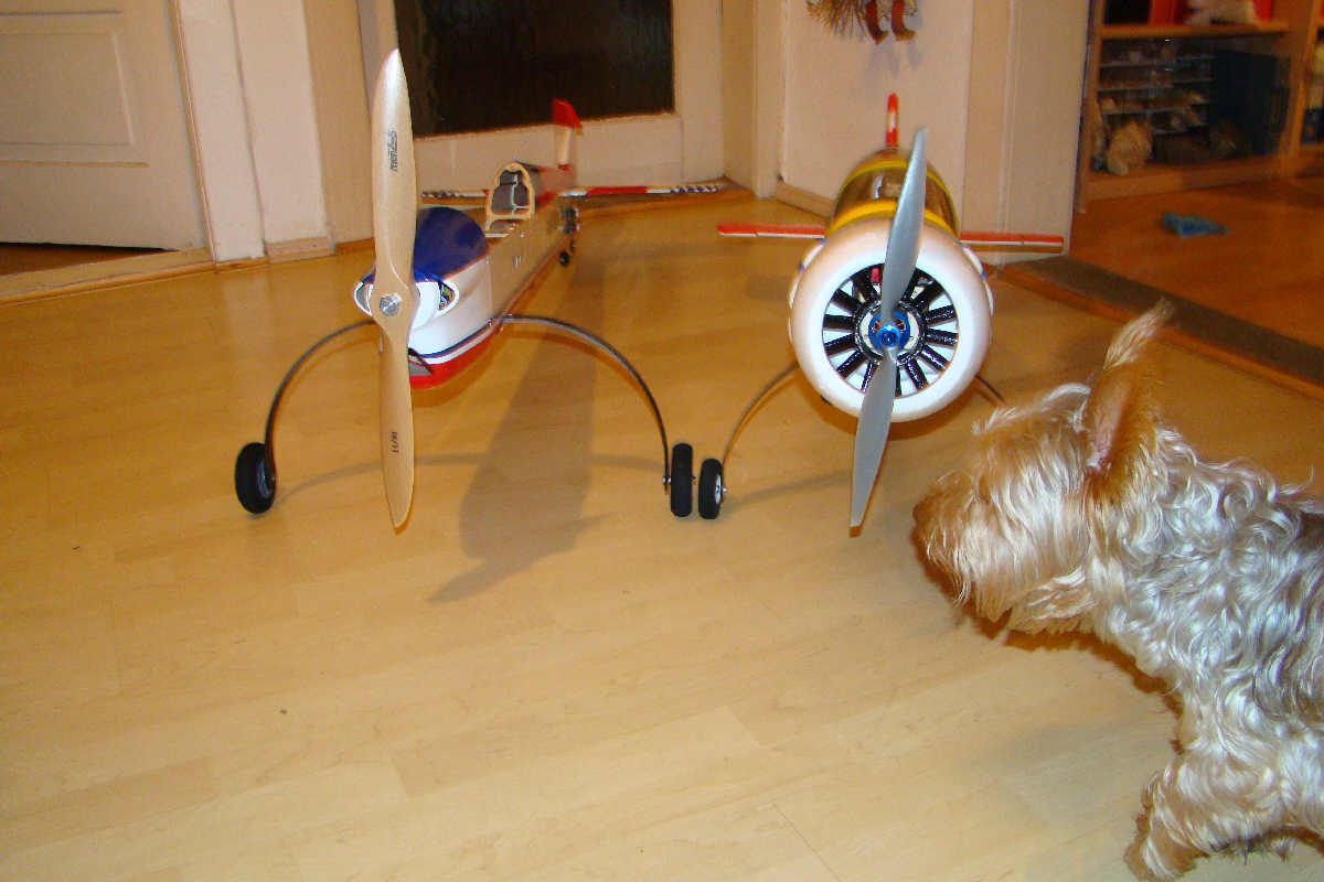

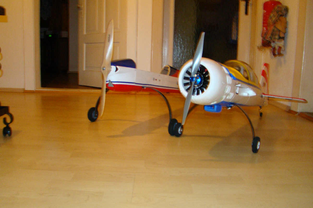

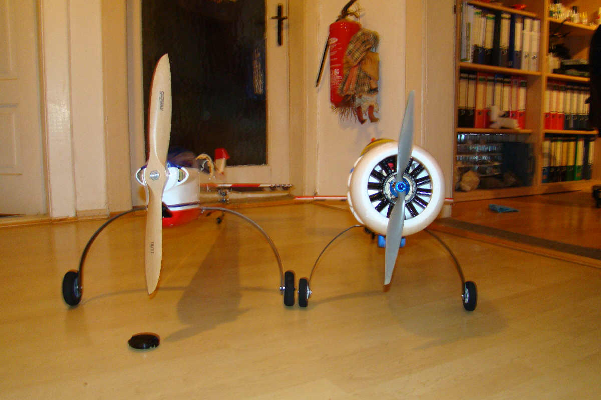

Habe heute meine CFK Fahrwerke bekommen, und weil die so hoch ausfallen habe ich den Motor bei der Katana gelassen und doch wieder den 18x11 Propeller montiert mit dem Sie wie die Hölle senkrecht abging. Irgendwie muss ich mich noch an den Anblick gewöhnen, schaut irgendwie überdimensioniert aus.
Bei der Katana musste ich fast 1 cm in der breite abschleifen damit das Fahrwerk zwischen die Spanten passte.
Am schlimmsten aber bei der Yak, so schmal und hoch wie stelzen vom einem Flamingo. Ich könnte hier nun auch locker einen 16" Propeller fliegen. schade dass ich den 1350Watt Motor gekillt habe, sonst wäre das bestimmt super geworden.
Ich hätte sogar einen superschönen 15x6" Scalepropeller hier, aber der Spinner ist viel zu dünn und passende Distanzstücke habe ich nicht.
Ich freue mich schon auf das fliegen, und fürchte wegen der sehr harten Fahrwerke dann beim landen "Kanguruh-Sprit erwischt zu haben..."
Sepp

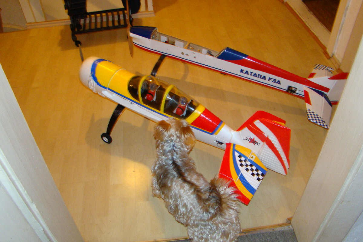

deine Fusshupe ist wohl sehr fotogen?
Die ist ja auf fast jedem Bild mit drauf!

Ich kenne mich mit Flächen-Zeugs wirklich nicht aus.
Aber die Fahrwerke sehen ja so was von übel aus.
Zählt da die Optik überhaupt nicht?

Sepp hat da andere Vorlieben. Ich fass mal kurz zusammen.
1) sichtbar - er pinselt scheinbar alles an was viel weiße Flächen hat.
2) powerantriebe - ich glaub aus der Idee mal etwas mehr Gewicht durch ne Kamera mitzunehmen und etwas mehr Speed zu erreichen ist ne ausgeprägte Vorliebe für überdimensionierte Antriebe geworden.
3) die landeigenschaften - diese müssen verbessert werden da Sepp nicht immer die hartbahn trifft oder treffen will. Dazu kommt das die größeren Propeller auch mehr Abstand fordern.
Sepp nicht böse gemeint. Du bist für mich nen sympathischer Typ der seine ideen immer umsetzt auch wenn's beschissen aussieht. Bzw für dich steht Funktionalität an erster Stelle was für deine Absichten ( viel Filmen ) auch sicherlich richtig ist. Mir tun nur die Modelle leid die doch manchmal etwas verunstaltet aussehen, deshalb der etwas ironische unterton.
Das mit den powerantrieben verstehe ich nur zu gut, hehe
. Würde selbst auch auf die Optik des Fahrwerks verzichten um größere Props Flügen zu können. Ich hab aber nur bauchlander.
Also Fazit: weiter so, macht Spaß zu lesen und ich freu mich immer auf deine verrückten Ideen.

Wo du Recht hast da hast Du Recht
Wobei die Kamera der Katana wiegt 20 Gramm, hier war der Grundgedanke den vorhandenen Antrieb und Akku nutzen zu können. Die Decathlon ist superschön und gut sichtbar, aber die 1,60 Meter unteilbare Fläche hatte mich sehr gestört, und dass diese zum Akkuwechseln ab muss noch viel mehr.
Der Antrieb war Ursprünglich vom Martin für meine Warhawk P40E Ausgelegt worden, die aber fast unfliegbar war und leider keine 2 Minuten alt wurde
Und er ist ausreichend für ein 3kg Kunstflug Modell Dimensioniert mit 1KW, oder für einen 5kg Trainer.
Viele auf unserem Platz würden am liebsten mit 30km/h Trainer fliegen, mir ist es irgendwie zu langsam wenn der nur 60km/h schnell wird. Da kann ich gleich einen Segler fliegen.
Sepp
Sepp

#194 Re: Super Decathlon Baubericht / Katana etc. mit Pichler Boo
Habe nun auch den Testflug mit dem CFK-Fahrwerk gemacht. Wie super die 18x11 Luftschraube geht wusste ich ja schon, spannend war was das doch sehr harte Fahrwerk beim landen macht. Ich bin vor der Hartbahn auf der sehr weichen Wiese aufgesetzt, und das befürchtete springen blieb komplett aus.
Das hat sich rentiert
Lasse nun auch den Motor drinnen, besser als wie jetzt geht nicht für mich. Sie hat Dampf ohne Ende, geht beliebig Senkrecht hoch, hat ein sehr angenehmes Fluggeräusch und ist auch noch sehr Sparsam damit. ich kann damit ca. 30 Minuten am Stück fliegen, was will man mehr.
Und der Motor ist kalt, gefühlte 20°C, der Akku ca. 35°C.
Video ist hier:
Die schnellen Überflüge sehen in echt viel besser aus, kommt im Video nicht so gut rüber.
Sepp
Video ist hier:
Sepp
