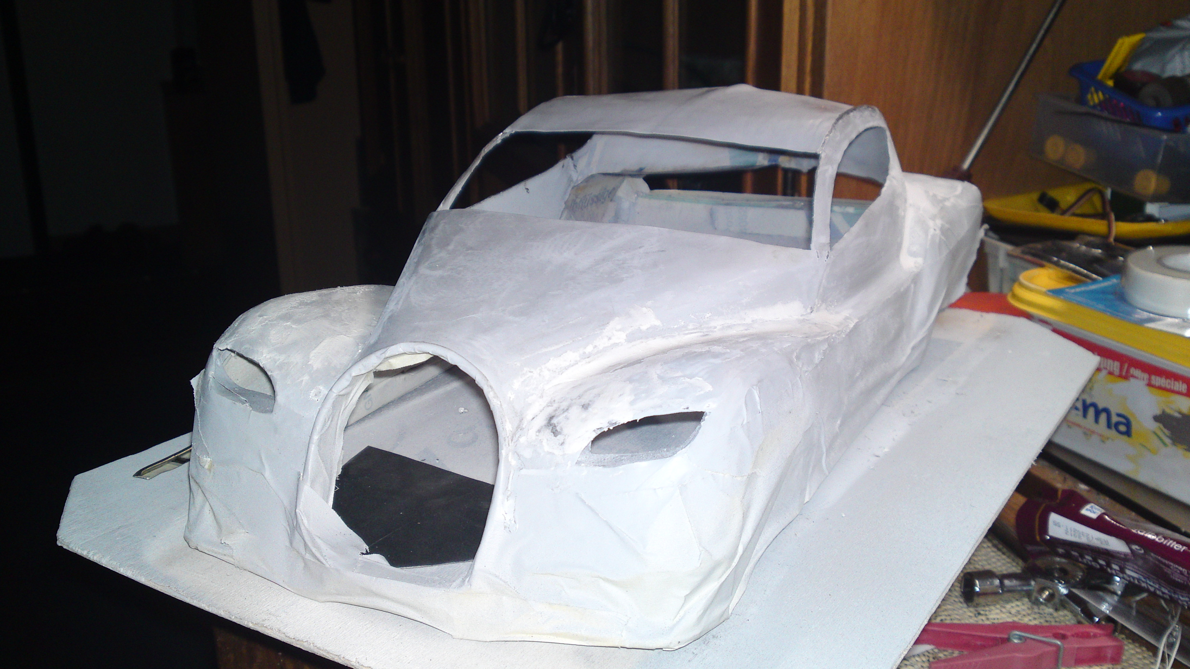

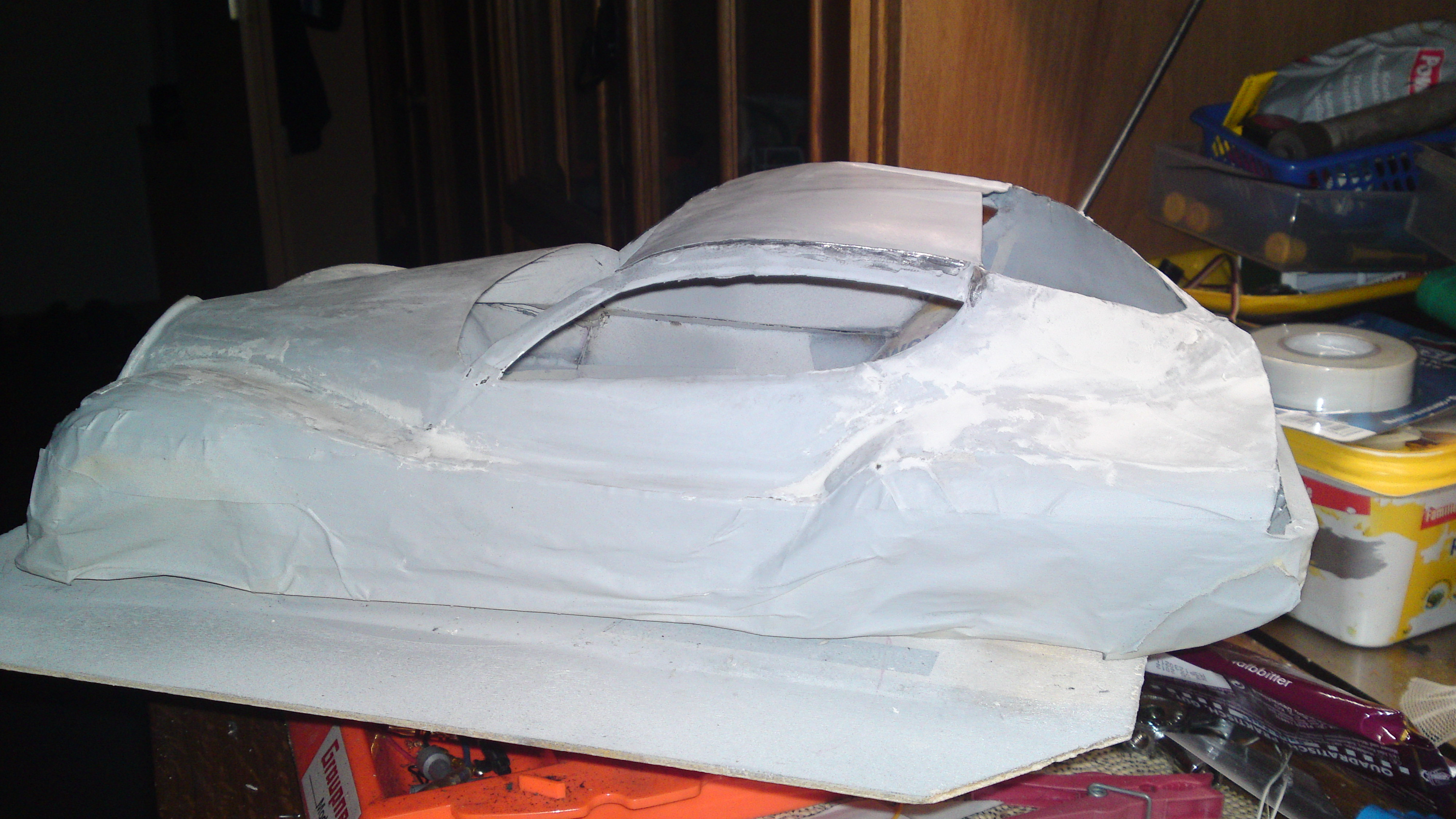

Ich habe auch nicht geschlafen, Karosse geschliffen mit Rostschutz lackiert Spachtel aus der Dose aufgetragen und jetz ist das Teil in der Backröhre damit ich heute noch schleifen kann.

Bis morgen ist noch spachteln und schleifen angesagt den letzten Schliff mache ich mit 800er Nass Schleifpapier und was ich mir noch für die Karosse ausgedacht habe seht ihr wenn ich fertig bin. :mrgreen: :mrgreen:

Ja stimmt hab ich durcheinander gebracht,entschuldigung,musste die EVA noch was nachspachteln steht jezt in der Sonne.

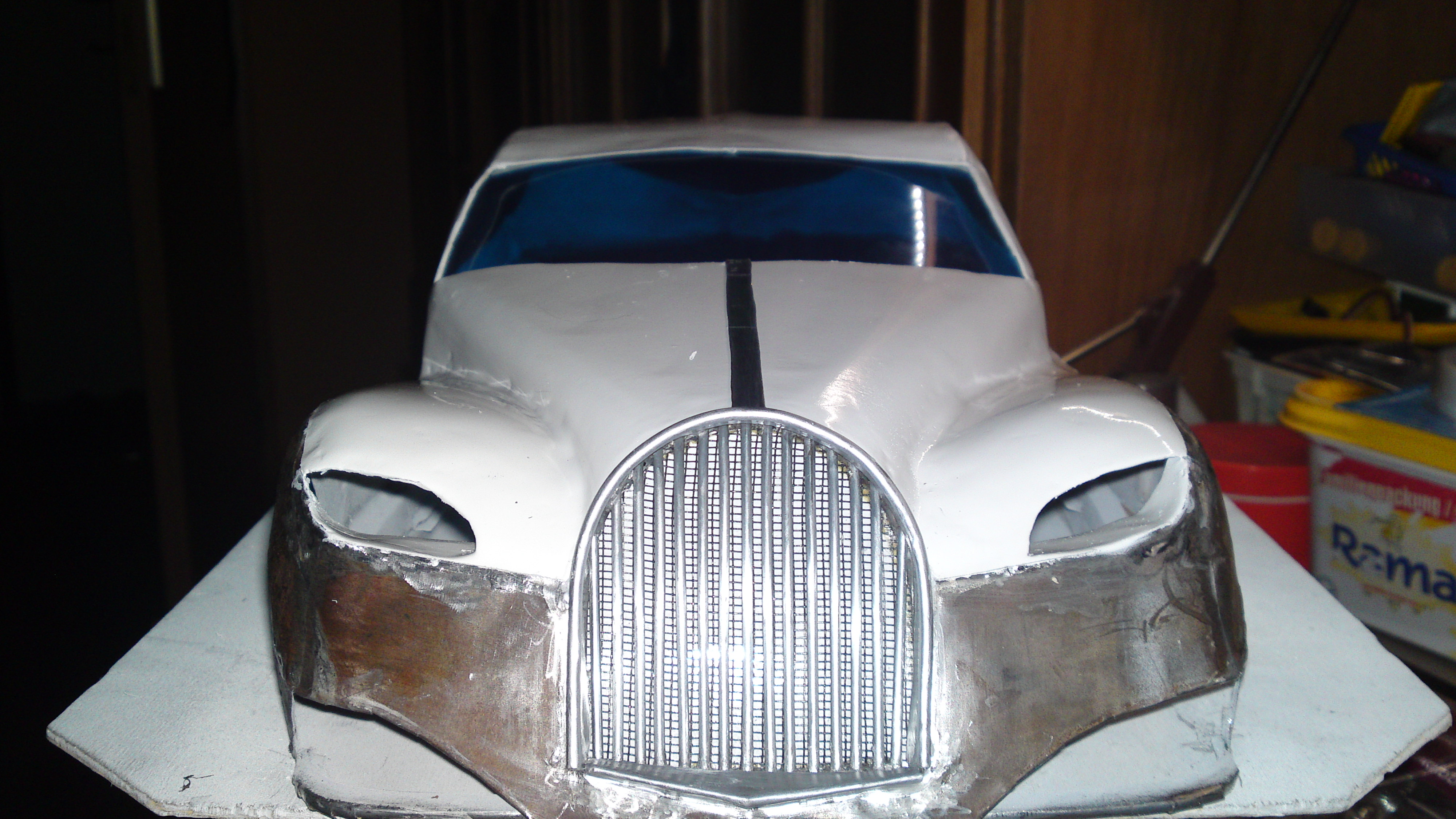

Habe keine Silberfarbe bekommen nur weiß,sieht so auch gut aus da kommt die Anthrazit Folie besser zur Geltung.Muss jetzt alles bis Morgen trocknen dann kommt die Folie ran.

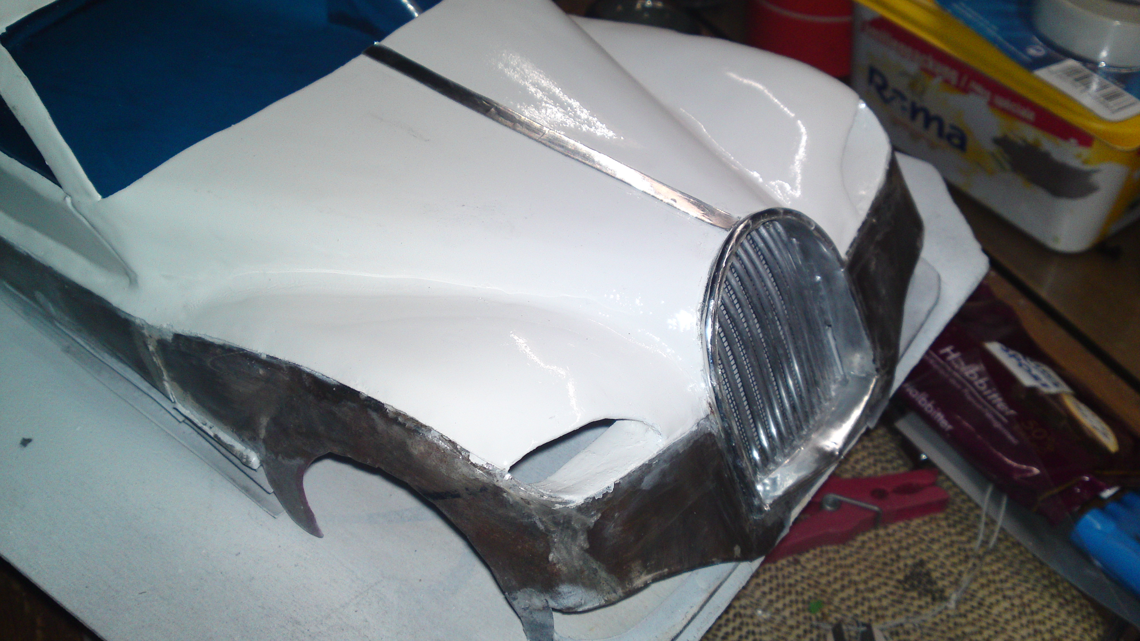

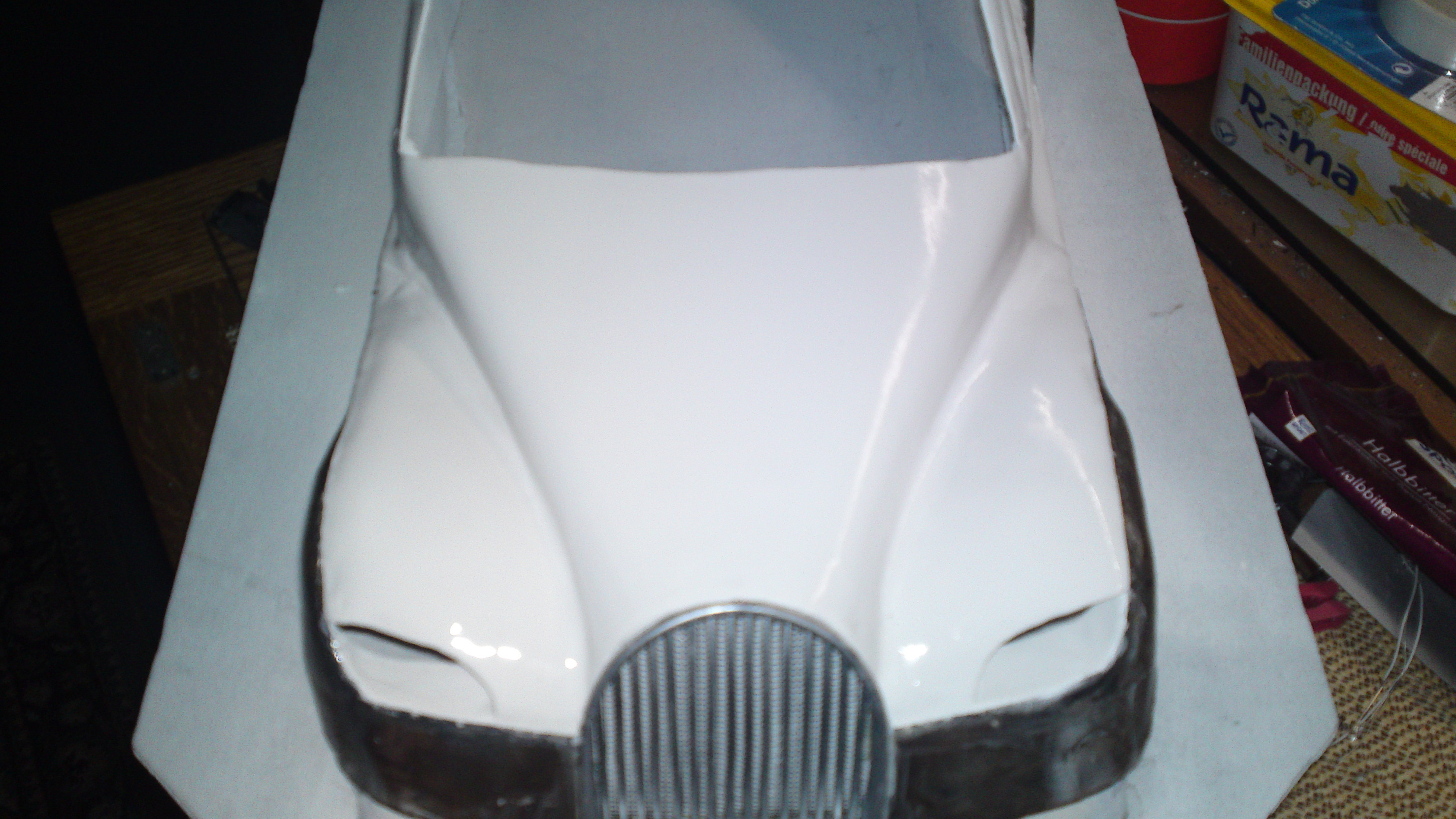

So habe ich mir das vorgestellt,an die A-Säulen und an die Unterseiten der Seitenscheiben kommen noch die Chromzierleisten.Auf der Haube ist sie schon drauf.

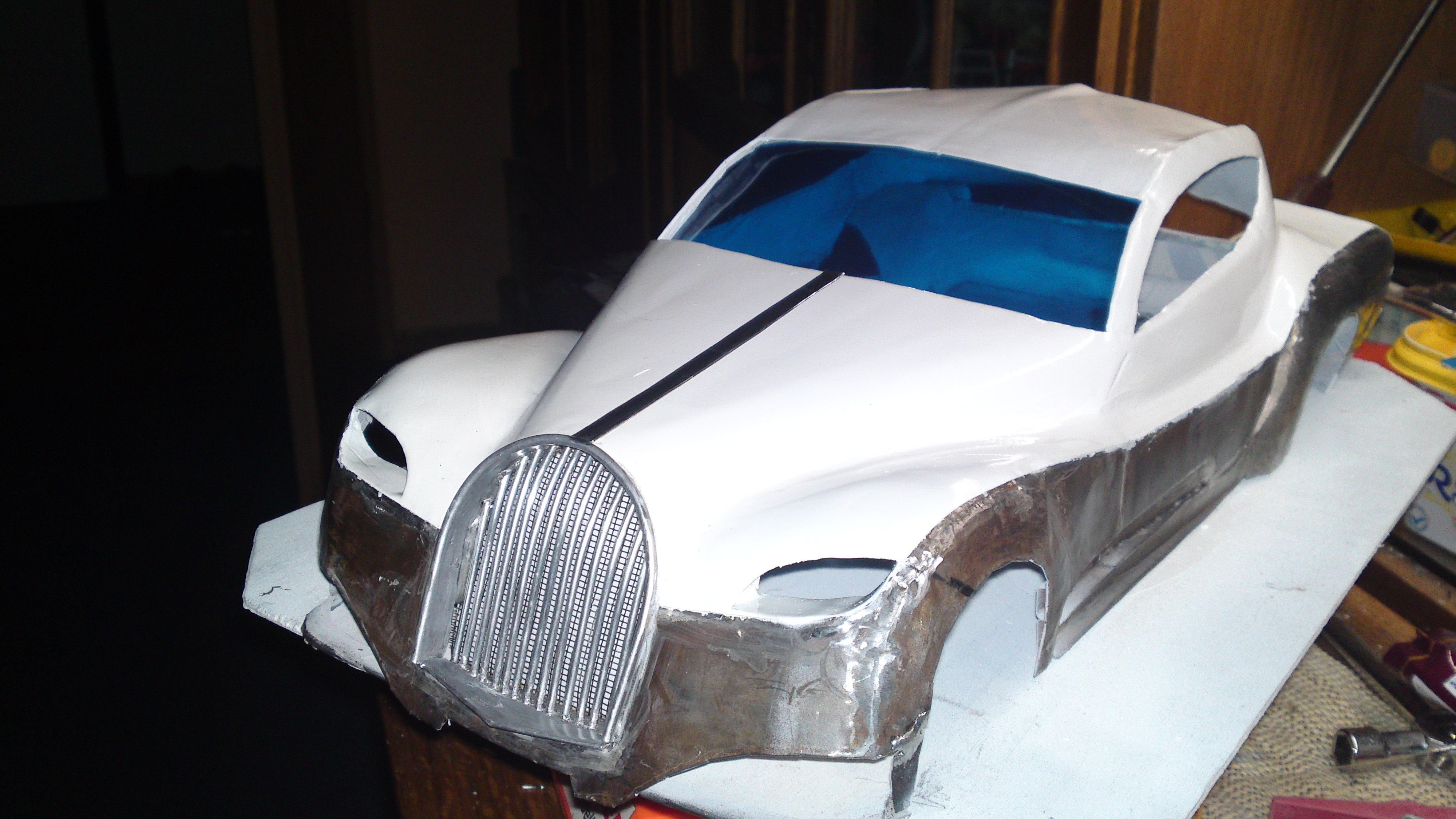

Max1234
#195 Re: Baubericht Eva GT aus Blech 1:10
Beitrag von Max1234 »

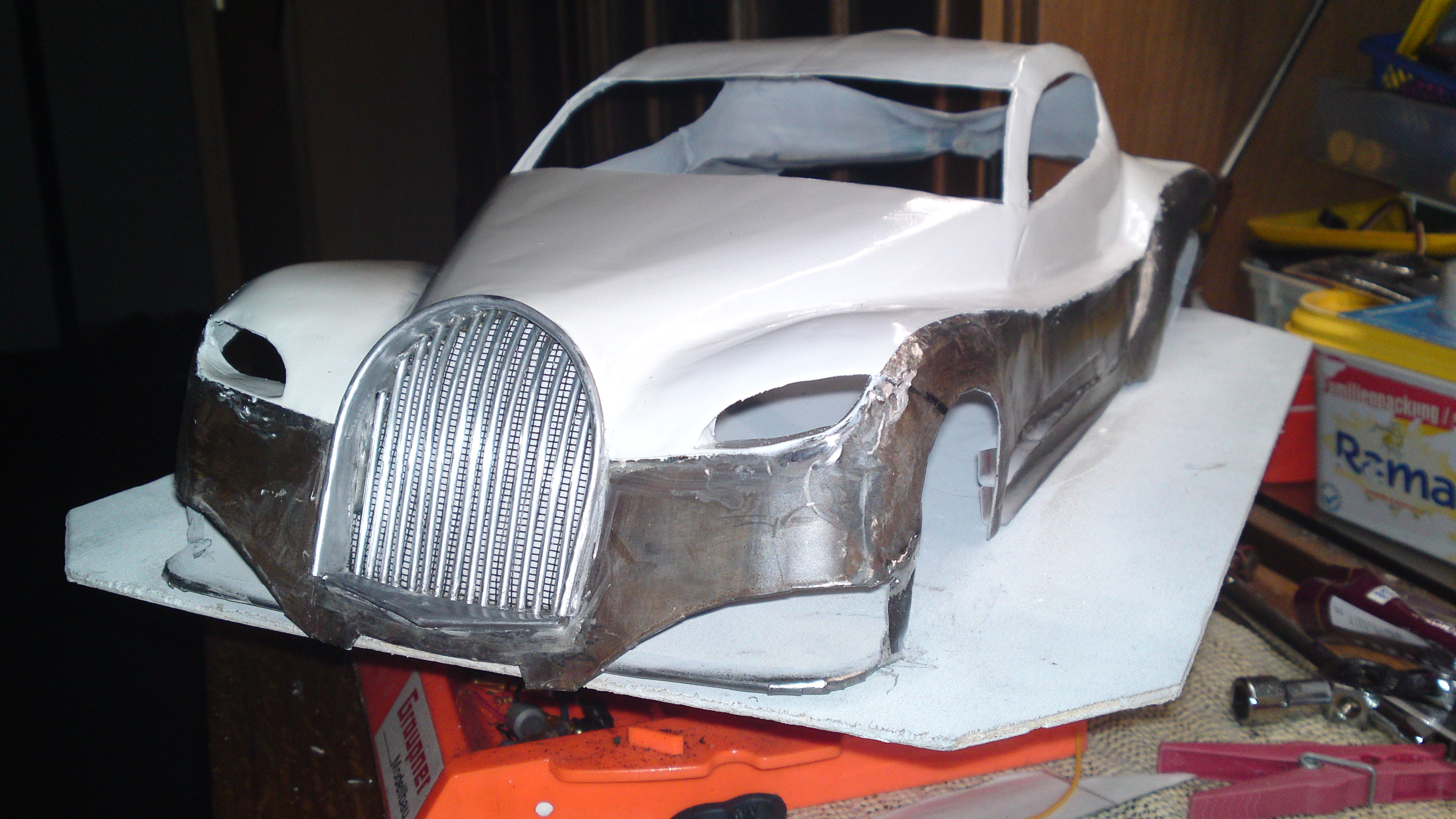

Habe den Grill noch etwas mit Chrom Bearbeitet und eingeklebt,die Folie gab es bei Norma mit Kleber die ist hauchdünn, den Rest wo kein Kleber ist wird einfach mit einem Pinsel entfernt.Jetzt baue ich von oben nach unten die Seitenscheiben und die Frontscheibe sind eingeklebt so das ich die Zierleisten noch einfügen kann.Die Heckscheibe muss ich noch etwas mit den Föhn bearbeiten.
Das Heckteil für die Scheinwerfer ist schon gebogen,morgen noch die Rückleuchten abkleben und mit schwarz lackieren.
Die Scheinwerfereinsätze sind gegossen und werden mit einem 1,2mm Fräser noch gefräst,die habe ich von einem Zahnarzt eine ganze Kiste voll verschiedene Fräser und Gewindebohrer in miniformat.
