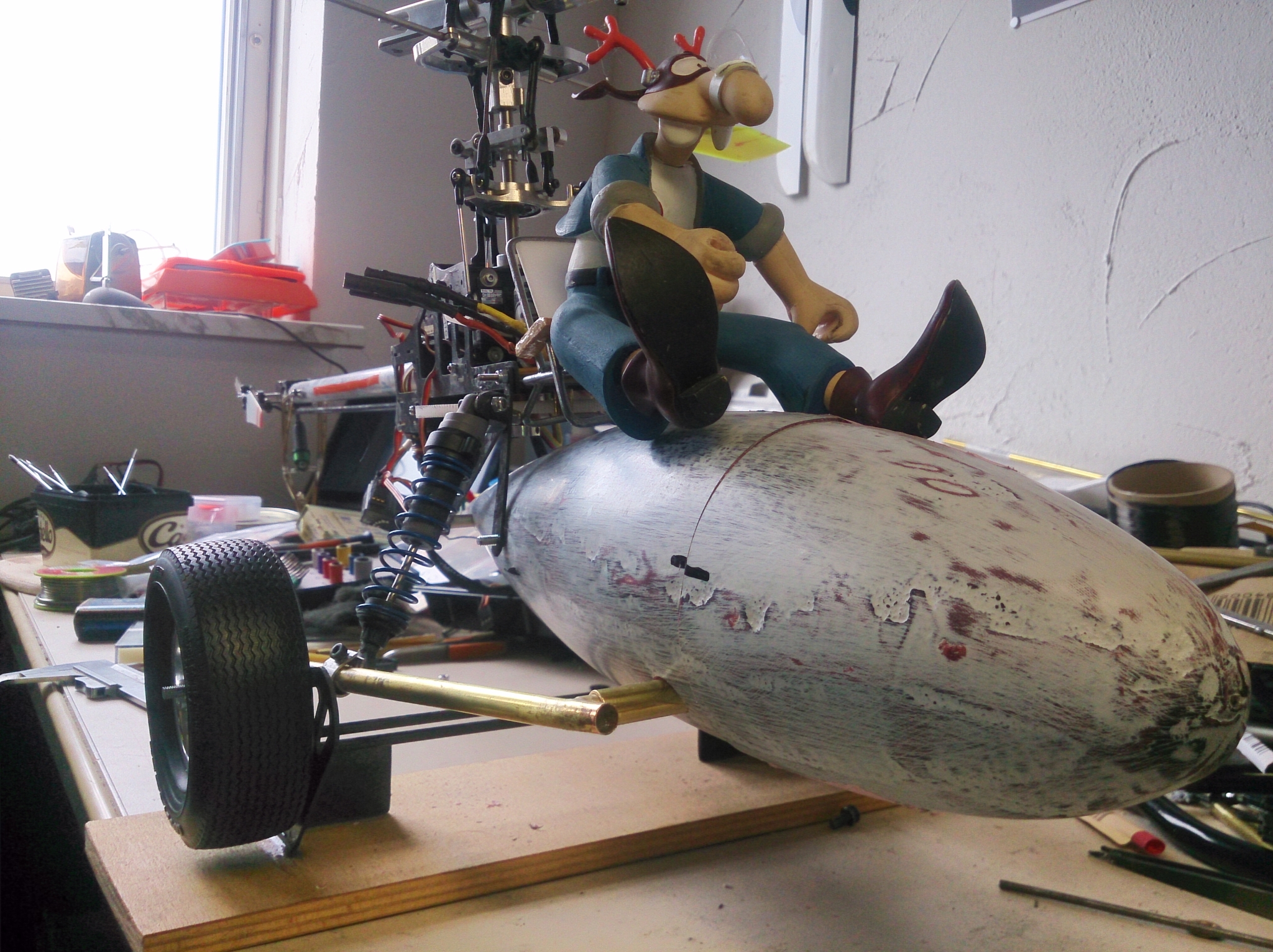

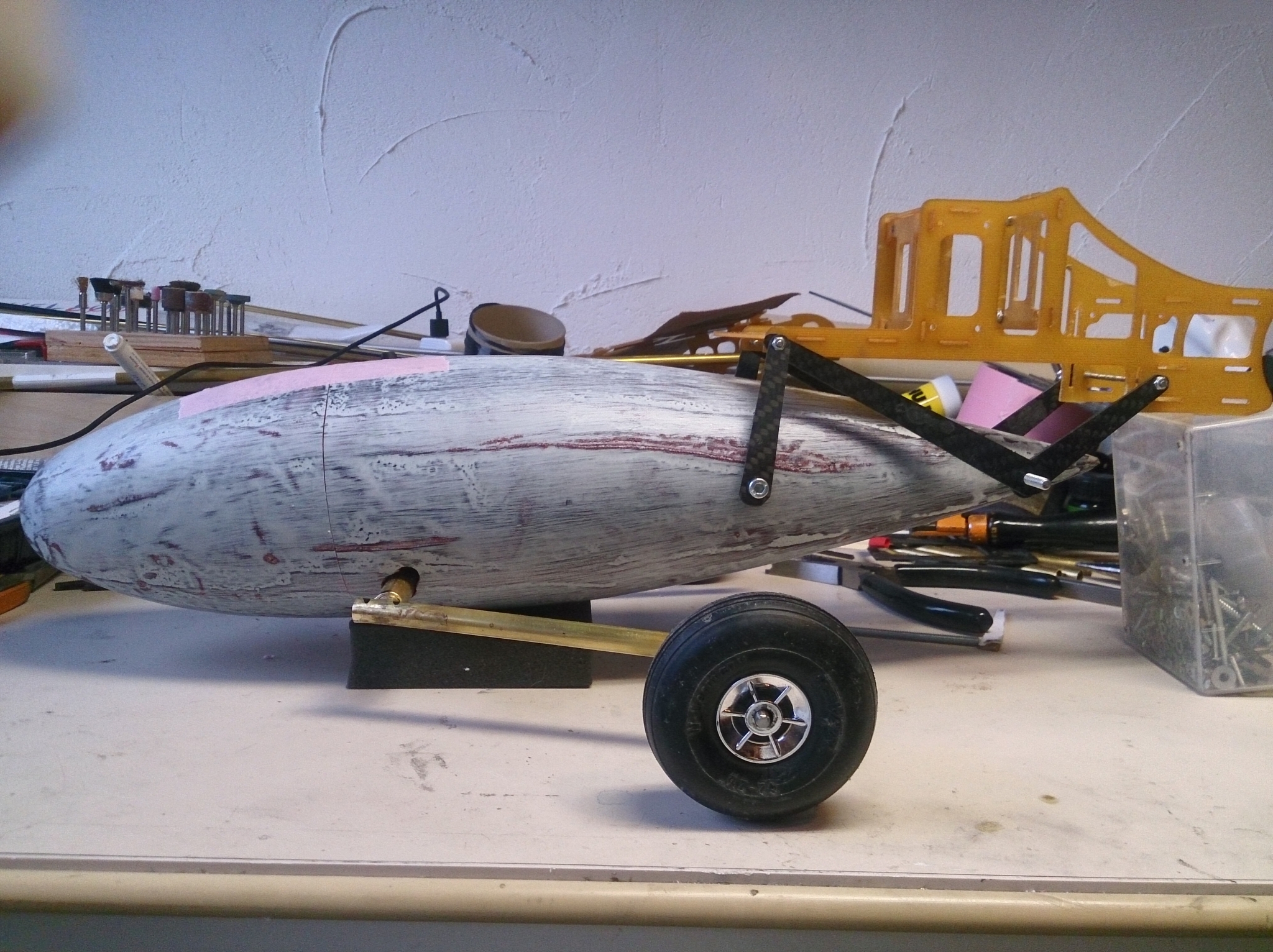

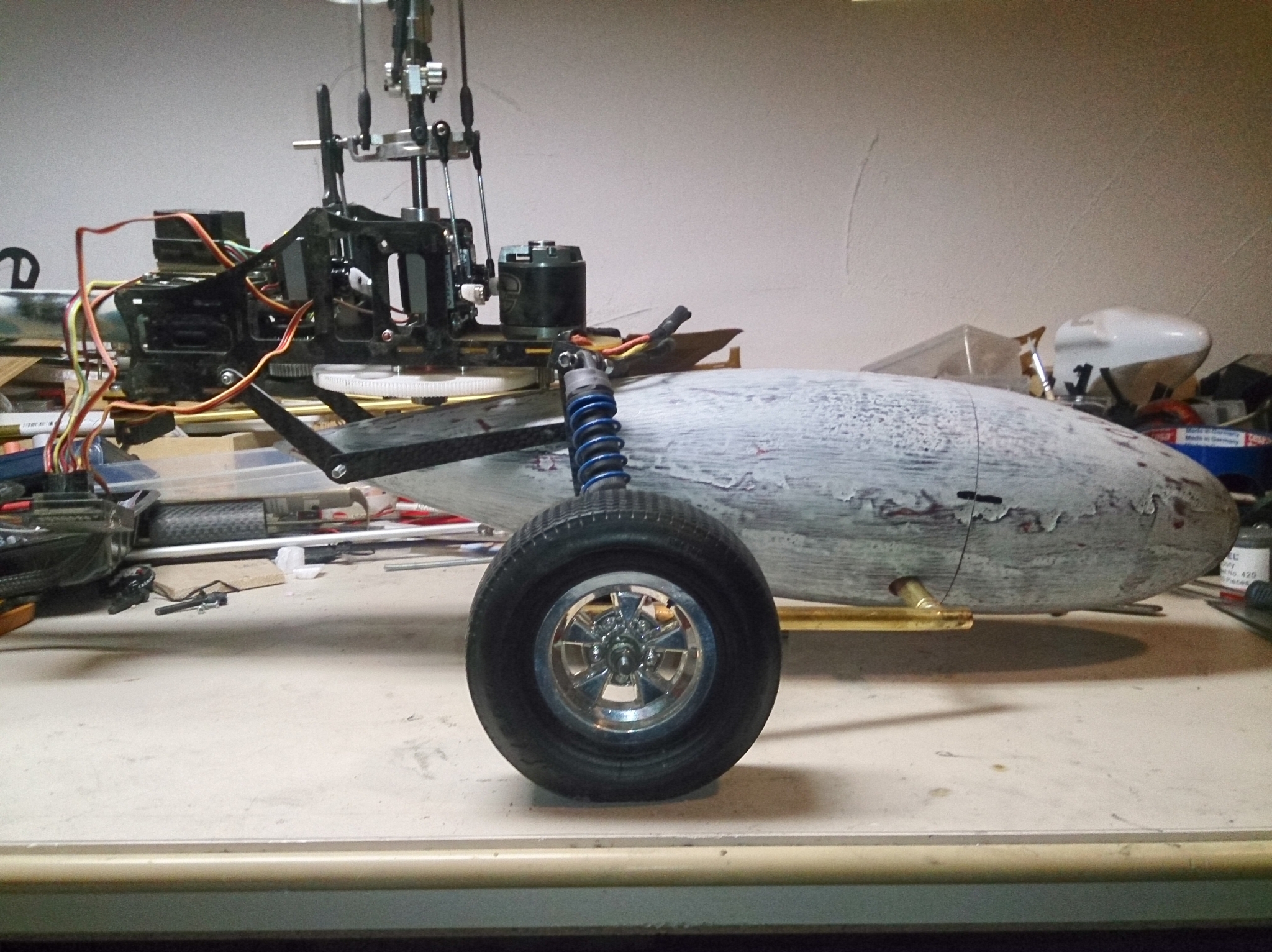

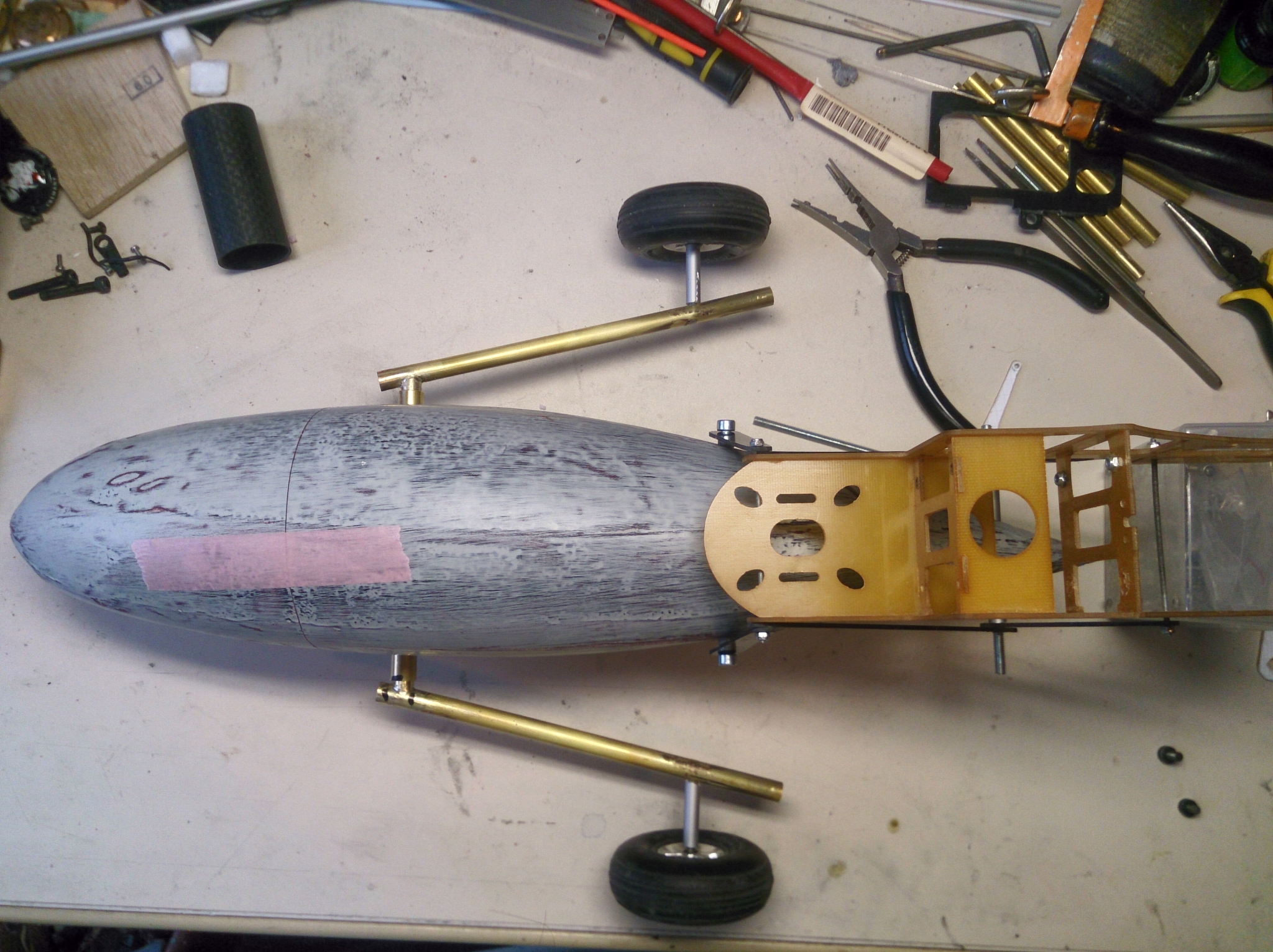

Die Flugzeugräder sind natürlich nur provisorisch dran, damit die Jungs das Ding in der Werkstatt einfacher bewegen können :wink:
Die beiden Schrauben, die in den Schlitzen im Achsmantelrohr laufen, halten die Längslenker fest.
Durch den abnehmbaren Fischkopp die abnehmbare Kappe kommt man zu Wartungszwecken gut dran.
Über dem Achsmantelrohr wird der Akku liegen. Dort werden sich auch die Ladeanschlüsse verbergen.
2015-06-09 20.38.00.jpg (1.93 MiB) 1809 mal betrachtet
2015-06-09 20.38.13.jpg (1.96 MiB) 1809 mal betrachtet

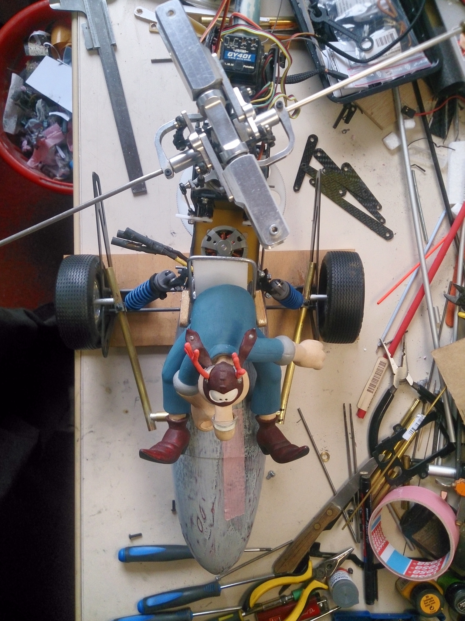

Dann musste ich erstmal ganz tief durchatmen.
Denn jetzt musste nicht nur Werner seines Gefährts beraubt werden, ich musste das auch noch zerschneiden.
Also beherzt geschnitten, und alles umgebaut. Die Federbeine sind noch nicht ganz endgültig dran, da werde ich noch schicke Halterungen an den Längslenkern anlöten. Ich musste erstmal die korrekte Position bestimmen.
Die langen Streben sind auch noch nicht in ihrer endgültigen Position.
2015-06-09 21.50.36.jpg (1.83 MiB) 1809 mal betrachtet
Das ist mal so ein Zwischenstand.
Bis zum nächsten Mal :oops:

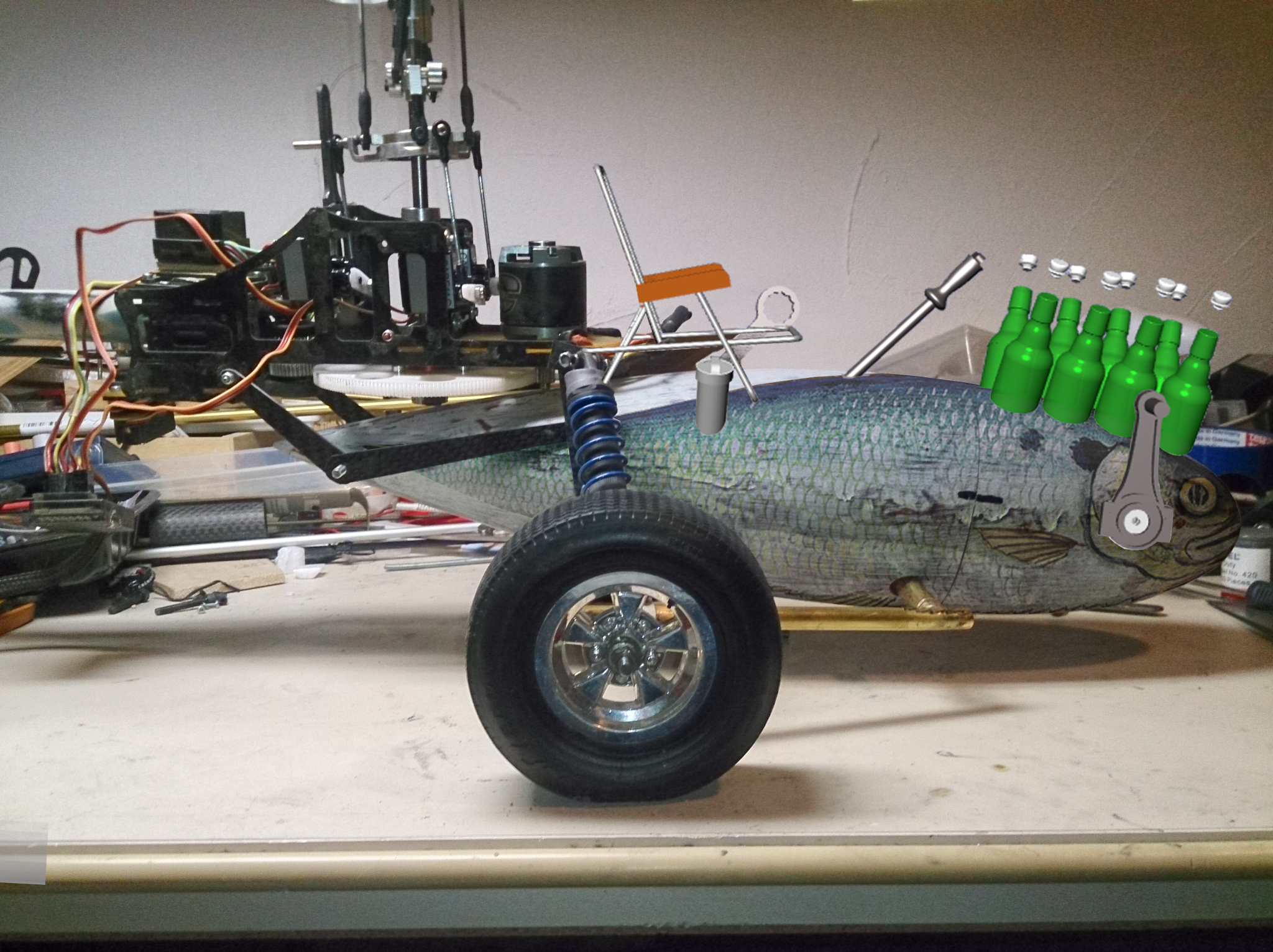

seitwaerts hat geschrieben:ein Fisch mit Rädern unten dran? Also, ich bitte Sie
Why not? Das hätte doch was, wenn Werner auf nem Fisch reitet. :mrgreen:
Aber wird das Ganze nicht ein bißchen Fischkopflastig? - so vom Schwerpunkt her.

Da ich in der Vergangenheit immer Probleme mit einer Schwerpunktrücklage hatte, sollte das jetzt ganz gut funktionieren. Mal schauen.
Gestern Nacht habe ich jedenfalls festgestellt, dass das Chassis zu tief sitzt, und Werner Gefahr läuft, den Kopf zu verlieren. Da fehlen auf einmal satte 35mm... :cry:
Keine Ahnung, wo ich mich da verkalkuliert habe... setze ich das Chassis auf die nötige Distanz, geht die optische Einheit zwischen Chassis und Flugzeugtank verloren.
Bin grad am grübeln.

seitwaerts hat geschrieben:Da fehlen auf einmal satte 35mm...
Laut deinen 3D Grafiken hast du das Chassis zu viel beschnitten - der Steg unter dem Zahnrad mit der Rundung sollte dort noch dran bleiben. Vielleicht kommt es dadurch jetzt zu tief? Aber das sieht nicht nach 35mm aus.
MFG
speedy
#185 Re: Werner hebt ab
Verfasst: 10.06.2015 11:36:00
von seitwaerts
Das spielt dabei keine Rolle.
Die Abstrebungen sind von Zugankern im Chassis zu den Ankern im Tank bemessen. Die Bohrungen im Tank stimmen auch.
Der Steg war zuviel, der sass vorne am Tank auf, das war vorher auch schon klar.

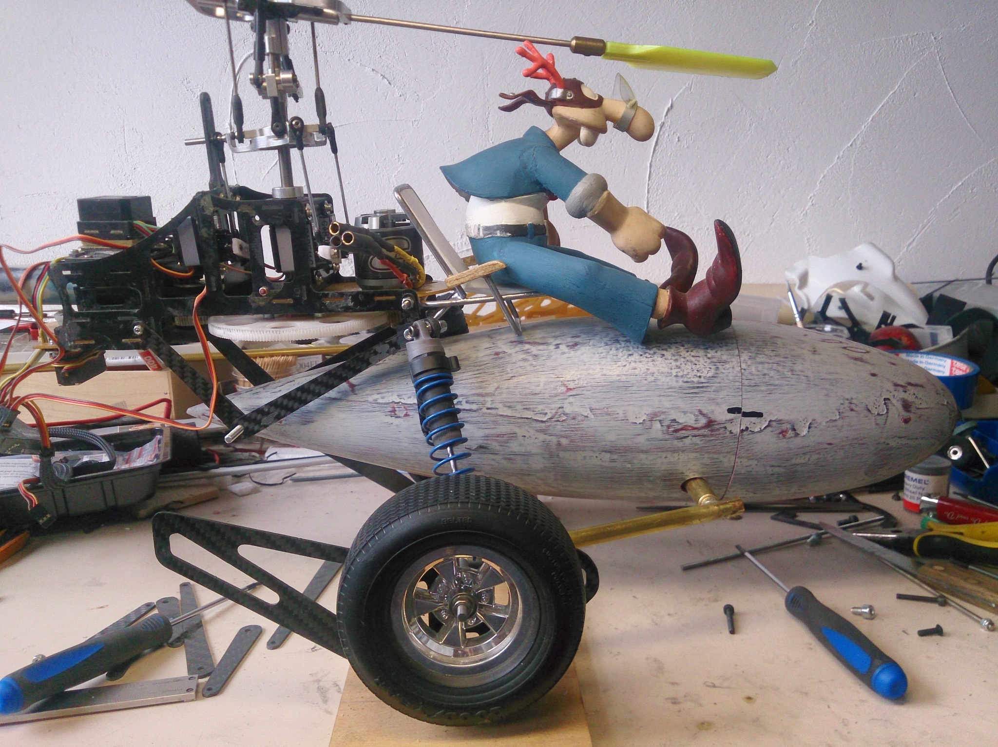

So, ich bin weiter.
Die geänderten Streben haben was gebracht.
2015-06-10 13.32.07.jpg (2.2 MiB) 1738 mal betrachtet
2015-06-10 13.32.49.jpg (2 MiB) 1738 mal betrachtet
2015-06-10 13.33.32.jpg (1.94 MiB) 1738 mal betrachtet
Optisch ist das noch erträglich.
Jetzt kann die ganze Kiste endgültig zusammengeschwartet werden.
Nur mit dem Regler weiss ich noch nicht, wohin...
#194 Re: Werner hebt ab
Verfasst: 10.06.2015 13:51:29
von Sundog
Bau den doch wie einen Kühler an die Seite???
#195 Re: Werner hebt ab
Verfasst: 10.06.2015 13:56:10
von seitwaerts
Die Idee ist gut! Das hatte ich auch schon überlegt. Aber selbst ein ICE50 ist doch ganz schön dick...
Seitlich am Chassis hatte ich ihn schon mal. Da sah er wie ein Fremdkörper aus.
Vielleicht kann der auf den Tank, unter das Hauptzahnrad, mal schauen.
Schwarz lackiert sollte der sich jedenfalls gut in das Gesamtbild einfügen, denke ich.
