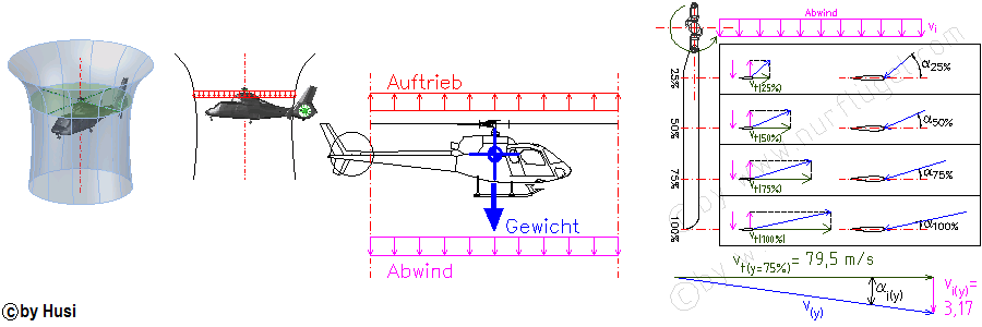

Husi hat geschrieben:Ist diese Grafik verständlich?
Für Profis oder Laien? :oops: :wink:
Husi hat geschrieben:manchmal sieht man den Wald vor Bäumen nicht mehr.
Dann mach da mal oben rechts ein "g" dazu - "weggelassen". :P Das habe ich zu mindestens noch verstanden. :oops: :mrgreen:

speedy hat geschrieben:Dann mach da mal oben rechts ein "g" dazu - "weggelassen". :P
Vielen Dank :!:
Ich habe es gleich hier geändert:
http://nurflügel.com/index.php?m=rotord ... mit_2_Grad
In dem Gesammt-Zusammenhang ist das Bild nicht sooo wichtig, gell?

Nachdem ich ja das XFOIL und dessen Ergebnisse ganz gut im Griff habe, brauchte ich an jeder Stelle des Rotoblattes dessen Anstellwinkel. Da der Rotor im Schwebeflug in seinem eigenen Abwind "parkt", beinflußt dieser Abwind den Anstellwinkel der einzelnen Rotorblatt-Stellen. In erster Instanz (noch weiß man es ja nicht besser) geht man davon aus, das der Abwind an allen Stellen des Rotorblattes gleich stark ist. Trotzdem ist hier schon erkennbar, das der Luftzuströmwinkel innen steiler und außen flacher ist. Das liegt daran, das die lokale Rotorblatt-Geschwindigkeit außen höher ist und der Abwind relativ gesehen, nicht so stark ist.
Das habe ich mal versucht sehr kompakt in diese Grafik dagestellt zu bekommen.

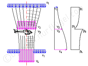

Dann hat sich mir die Frage gestellt, wie groß ist den der (gleichmäßige) Abwind überhaupt.
Eine Antwort liefert die Impulstheorie. Sie betrachtet die nötige Energiemenge, die ein Hubschrauber im Schwebeflug braucht (Gewichtskraft / pro Zeiteinheit).
Gleichzeitig wird ermittelt, wie groß die nötige Beschleunigung von Luft ist, wenn man zu der Beschleunigung die selbe Energiemenge (wie für den Schwebeflug nötig) aufwendet.
Die nächste Frage ist, wie groß die Luftgeschwindigkeit in der Rotorebene ist, bei der eben ermittelten Luftbeschleunigung.
Wen die Herleitung dieser Formel interessiert, schaut bitte hier -> nurflügel.com/index.php?m=rotordynamik
vi = √(Heligewicht ∗ Erdbeschleunigung / (2 ∗ Luftdichte ∗ Rotorkreisfläche))
Damit ist die Abwindgeschwindigkeit (induzierter Abwind) bekannt.

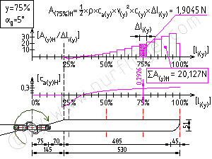

Nun kann man an jedem Rotorblattelement den Auftrieb berechnen und die einzelnen Werte aufaddieren.
Das habe ich hier getan:

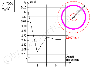

Nun war ich neugierig und wollte wissen, ob der Abwind an der jeweiligen Stelle des Rotorblattes auch dem Abwind entspricht, den wir oben angenommen haben.
Um es kurz zu machen: Natürlich nicht. :D
Immerhin nähert sich das Ergebniss schon nach wenigen Iterationsschritten einem glaubhaften Wert (an diesem einen betrachteten Rotorblatt-Stückchen.
Wie ihr seht, ist der ganze Spuk noch immer nicht durch. Somit kann ich (stand heute) die Frage von Crizz noch immer nicht beantworten. Aber das wird schon noch... :drunken:

Interessant ist das Konvergenzdiagramm. Konvergenz ist zwar schnell, aber lässt sich noch verbessern.
Wenn du dich an das gehalten hast, was wir mal diesbezüglich besprochen haben, dann korrigierst du dein alpha_eff jeweils zu 100%, sobald du den neuen Abwindverlauf hast. offensichtlich schwingt das über (die Ergebnisse landen abwechselnd über und unter der langfristigen Lösung). Versuche stattdessen mal eine abgeschwächte Anpassung. d.h. statt dem v_i-Unterschied zwischen n und n+1 nimmst du davon nur z.B. 80% vom Unterschied der beiden v_i, um das nächste alpha_eff zu iterieren. Könnte die Konvergenz auf 2-3 Schritte beschleunigen.

acanthurus hat geschrieben:Konvergenz ist zwar schnell, aber lässt sich noch verbessern.
Na dann mal her damit. Wie mache ich das? :D
acanthurus hat geschrieben:Wenn du dich an das gehalten hast, was wir mal diesbezüglich besprochen haben, dann ...
Ja habe ich, siehe hier:
www.nurflügel.com hat geschrieben: Ein guter Freund und Lehrmeister (Grüße an Andi ☺) gab mir den Tipp mit, nicht direkt (also nicht zu 100%) den neuen Wert zu benutzen.
Was meint er damit?
Rechenergebnisse können bei Iterationen zum Springen neigen. Es gibt eine Methode um aus einem Gummiball einen schnell im Ziel liegenbleibenden Softball zu machen. Ich bezeichne die Methode gerne salopp als: Iteration mit angezogenen Handbremse. (In Fachkreisen spricht man von Relaxation.)
Wird die "Handbremse" zu 20% angezogen, ergibt sich folgende Rechenvorschrift:
vi(y)2 = 0,8 ∗ vi(y)NEU + 0,2 ∗ vi(y)ALT
vi(y)2 = 0,8 ∗ 2,7258 + 0,2 ∗ 3,1695
vi(y)2 = 2,8145 m/s
Mit dieser "gedämpften" Vertikalgeschwindigkeit, beginnt der zweite Durchgang der Iterationsschleife. Zuerst wird der induzierte Anstellwinkel berechnet.

Ah, ich sehe, wir HATTEN das sogar schon mal besprochen, und du hast die die 80% schon berücksichtigt ("Handbremse").
Mir war nicht mehr klar, dass wir das Ganze schon so weit verfeinert hatten. Was red ich mir also hier den Mund fusselich wenn du das schon drinne hast.
Du kannst grundsätzlich versuchen, die 80:20 Anteile so zu verschieben, dass das schneller konvergiert (ich hab mal auf die Schnelle 69:31 angesetzt, dann scheint das nicht mehr überzuschwingen). Ist aber wie gesagt nur ne Spielerei, Rechenzeit kostet ja heute nicht mehr viel.

OK dann weiß ich jetzt das es an der Stelle (y=75%) mit dem Dämpfungsanteil von 69% schneller konvertiert. Allerdings gehe ich mal davon aus, das es an anderen Stellen z.B. y=50%, oder y=90% wieder anders sein wird, oder?
Also woher weiß ich (im Vorfeld), welcher Dämpungsanteil an dieser Stelle die wenigsten Iterationsdurchgänge brinden wird?
